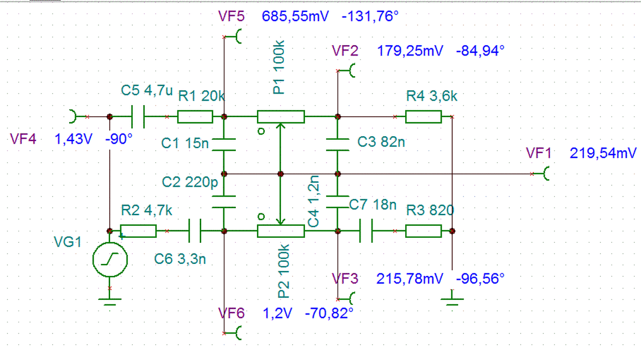

(#) reloop válasza Phoenix82 hozzászólására (») Okt 21, 2014 /
Szia! A korábbi mérésnél az 1-3 mutatkozott egyformának, lehet csak a számozás lett elnézve.
Kövessük a csatlakozó 7-es pontjára érkező jelet a BASS szabályzónál: a poti állásától függetlenül legalább 20k/3,6k arányban csökkentett jelet kéne észlelni a 3-assal jelzett lábon. Ennek legvalószínűbb magyarázata, az R505 szakadása, vagy szakadt a hozzávezetés a csatlakozó 6-os lábára érkező testhez. Azt sem zárhatjuk ki, hogy a 6-os csatlakozási pontra az erősítő panelból nem jön el a test. Ezt egyszerű szakadásvizsgálattal megállapíthatod, az egyik tapogatócsúcsot helyezd a készülék biztos test pontjára (a bemeneti RCA-t szoktam választani), a másikkal pedig mérj rá R505-re.
Mivel a magas szabályzó is teljesen hatástalan a mérésed szerint, a közös test vezetőben gyanítom a hibát.
Gyorsan megszerkesztettem a szimulációját. Potik 99%-on.
A jobb csatorna maga tökély a mérés és az alkatrészpontosság figyelembevételével.
A bal csatorna azért is sántít mert magasabb feszültséget mértél a potenciométer lábakon mint amit belevezettél. Ennek nézz utána!

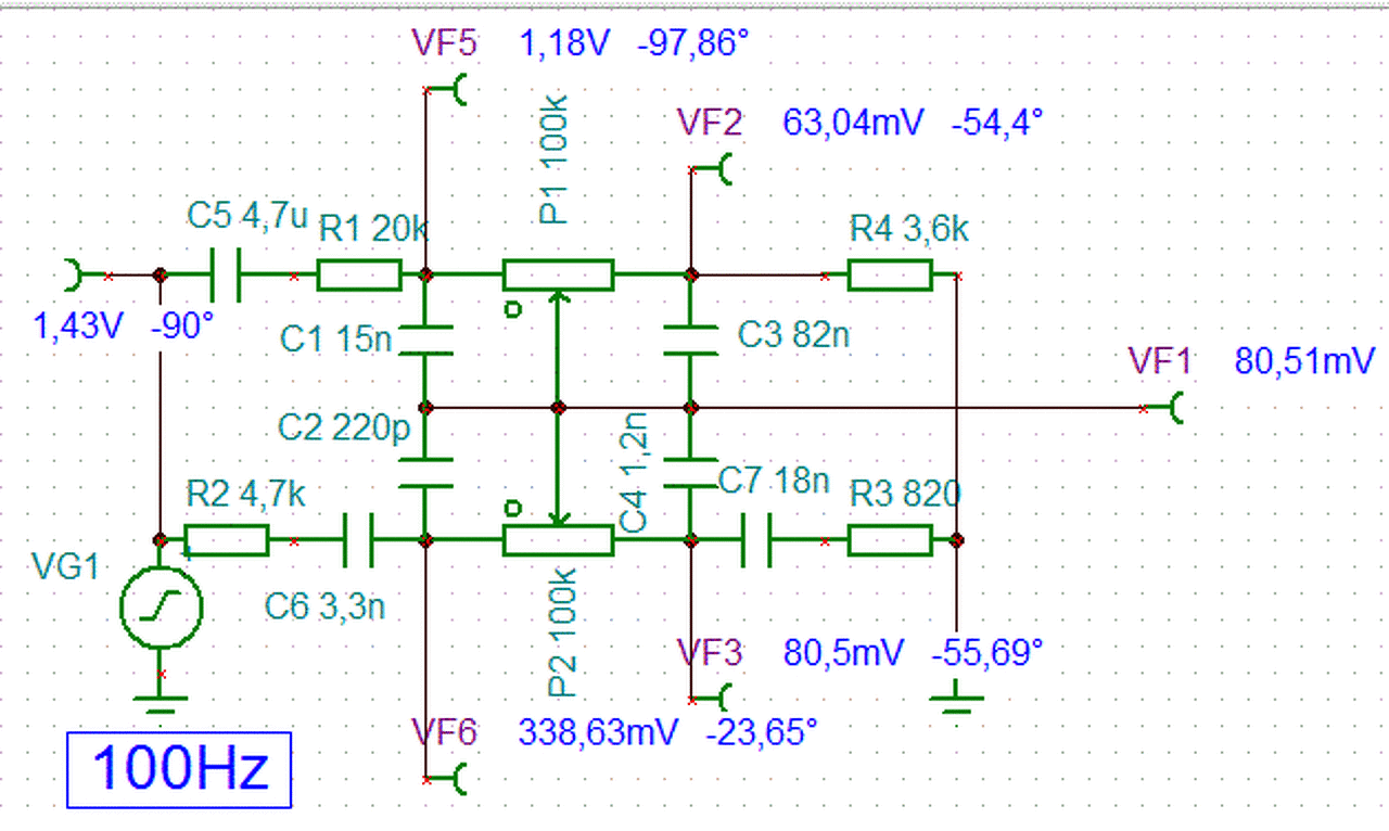

(#) Phoenix82 válasza reloop hozzászólására (») Okt 21, 2014 /
100Hz-el újra mérve:
1: Bemenő 1,87V 3: Kimenő 0.08V
7: Bemenő 1,87V 5:Kimenő 0,12V
Így ebben az állapotában már összerakható az erősítő, az 50%-ot éppen csak érzékeli az ember füle.
Két dolog lehet: a korábbi mérések pontatlanok voltak, vagy érintkezési hibás valahol a hangszínpanel amin egy átforrasztgatás sokat segít.

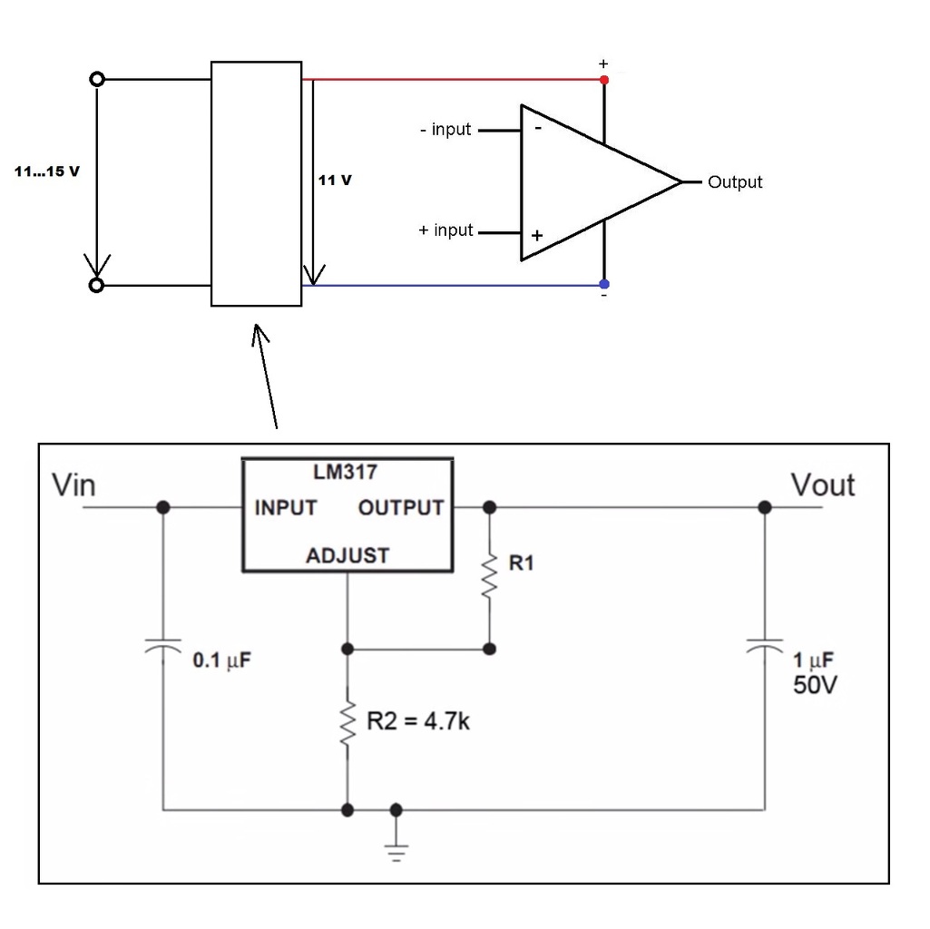

(#) steelgoofy hozzászólása Okt 21, 2014 /
Üdv,
BLDC motor vezérlésével foglalkozom és adódott egy problémám, ami a kapcsolásban lévő műveleti erősítőt érinti. A probléma, hogy a kapcsolásban a műv. erősítő és a motor tápellátása megegyezik (ezt másképpen nem tudom megoldani), és a motor induktivitása miatt forgása közben feszültséget dob vissza a tápra, ez a változó tápellátás tönkre tette a műveleti erősítőmet. A probléma megoldására egy feszültség stabilizátort szeretnék beépíteni, a táp és a műv. erősítő közé. (Kép csatolva). Mielőtt vásárlásba kezdenék, szeretném megkérdezni, hogy az elképzelésem jó megoldás lehet e a problémámra, azaz tudok-e így állandó 11 V-os feszültségszintet biztosítani a műveleti erősítőm számára ?

(#) reloop válasza steelgoofy hozzászólására (») Okt 22, 2014 / 1
Szia! A műveleti erősítőt túlfeszültségtől illetve fordított táppolaritástól egy 100 ohm 100µF RC szűrővel és egy 18V-os Zener-diódával meg lehetne védeni.

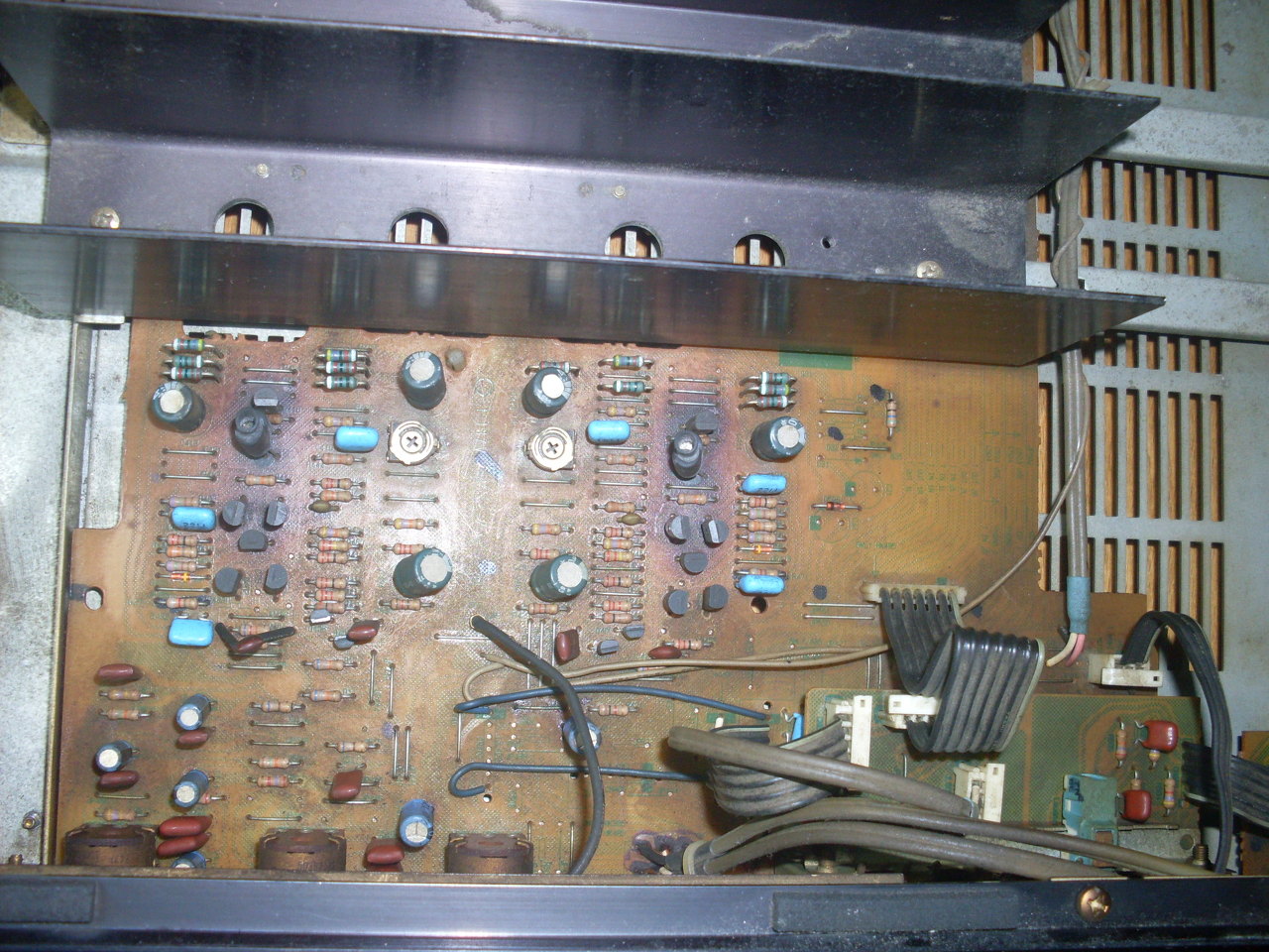

A Q4 bázis-emitteren -130mV van, ennyitől nem kellene nyisson a tranzisztor, de ilyenkor legalább -550mV körül van a kollektorán. Nekem R13 ellenállás gyanús, de inkább Q4 tranzisztor. Mit gondolsz?
Felrakok egy fotot az előerősítés részéről, nem tudom eldönteni, hogy melegedés nyomai e a tranzisztorok körül. De ha azok, akkor már nem is csoda, ha a két csatorna nem szól egyformán.
(#) reloop válasza wolfi hozzászólására (») Okt 22, 2014 /
Jó nyomon jársz, az elszenesedett NYÁK kényére-kedvére vezet.
