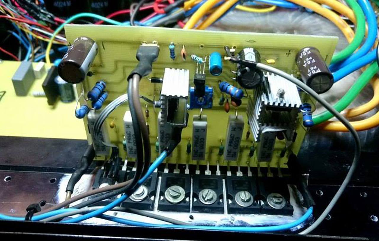

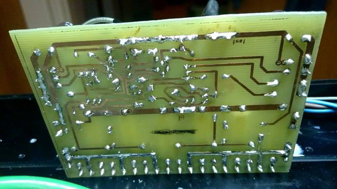

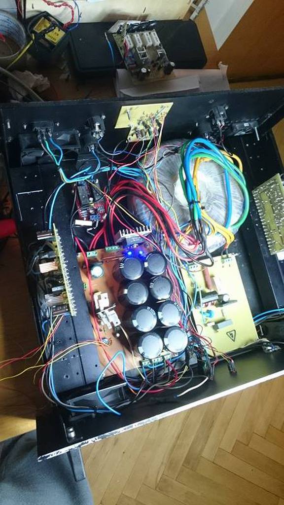

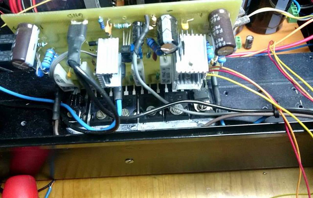

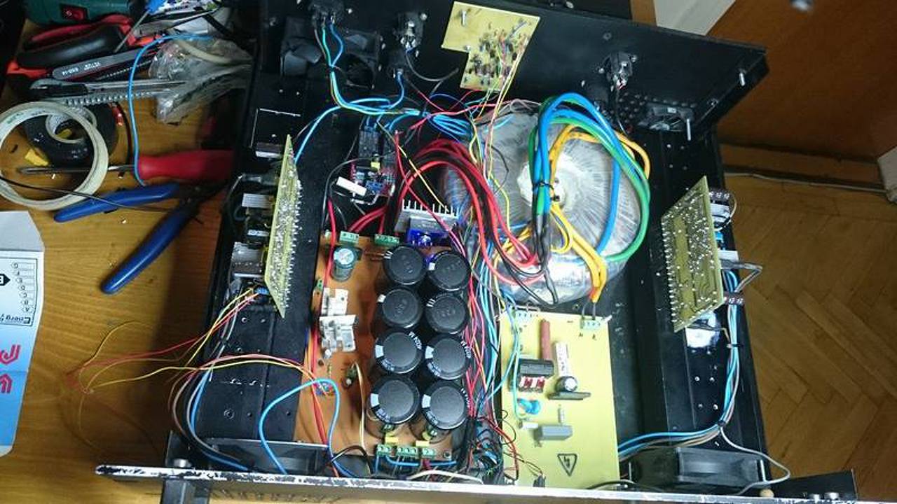

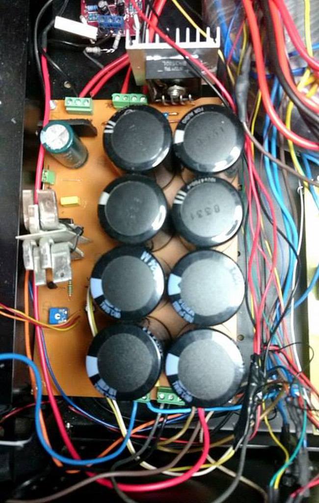

Sziasztok .elkészült FET-es végfok átépítése. 2*59v om van csak sajnos.1,5kw on. Kivehető teljesítmény még nem tudok. mert mérések csak ezek után jönnek. (kötegelés még várat ) Dobok pár fotót .
(#) zotya1983 válasza krisz69 hozzászólására (») Márc 28, 2016 /
Így egyenlőre a 400w os verzióhoz képest én azt mondom nem nyertél semmit,kell tekerj arra a trafóra annyi menetet hogy a +-90 v minimum meglegyen ekkor lesz 400w környéke 8 ohmra (Vigyázz mert a fetek 200v ig bírják papír szerint) 600w 4 ohmra de azt tartósan el fogja viselni. Kénytelen leszek én is "szétverni" az impregnálást ha a maxot ki akarom csavarni belőle,bár már így is egy "vadállat". Adatlap után megyek ott U be +-85 v ra adják meg a 2 pár feteshez a 400w ot 100 mA mellett szigorúan 8 ohm impedanciára.Te ezt megtoldottad még egy egy pár negatív és pozitív N P csatornás fettel ott a 400w hoz is nagyobb feszültség szükséges (mivel vannak veszteségek is 0.5 ohm 1 fet) de lehet kijavítanak ha tévedek....Igazából a D6 D7 R26 R 27 elhagyásával is nyersz kb 4 voltot

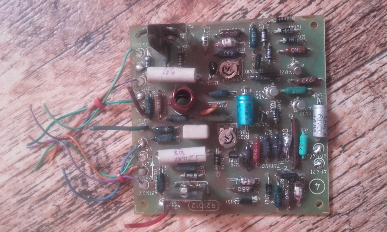

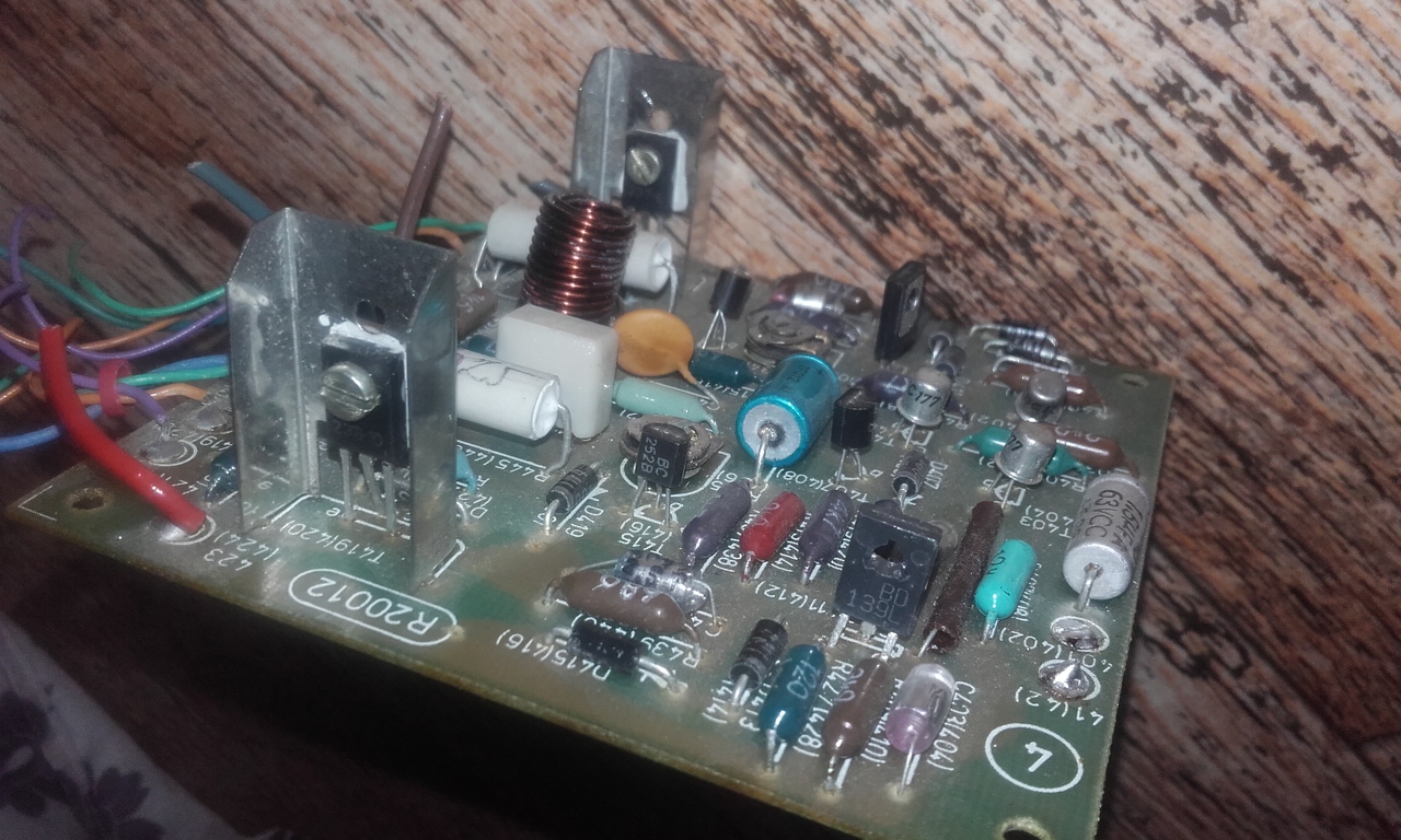

Üdv. Pakolászás közben találtam két egyforma panelt. Neten semmit nem találtam, hátha ti tudtok nekem segíteni. Mi ez? Miből van? Esetleg kapcsolási rajz van hozzá?
