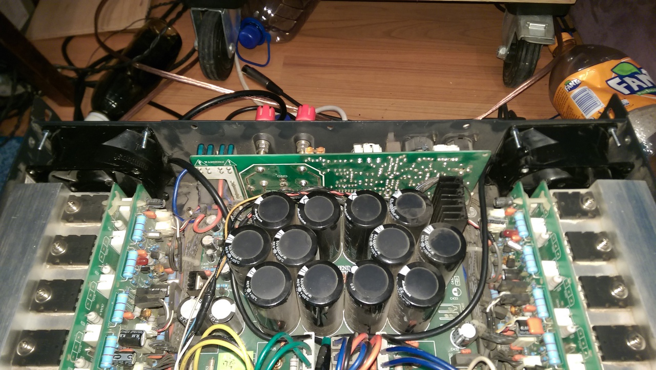

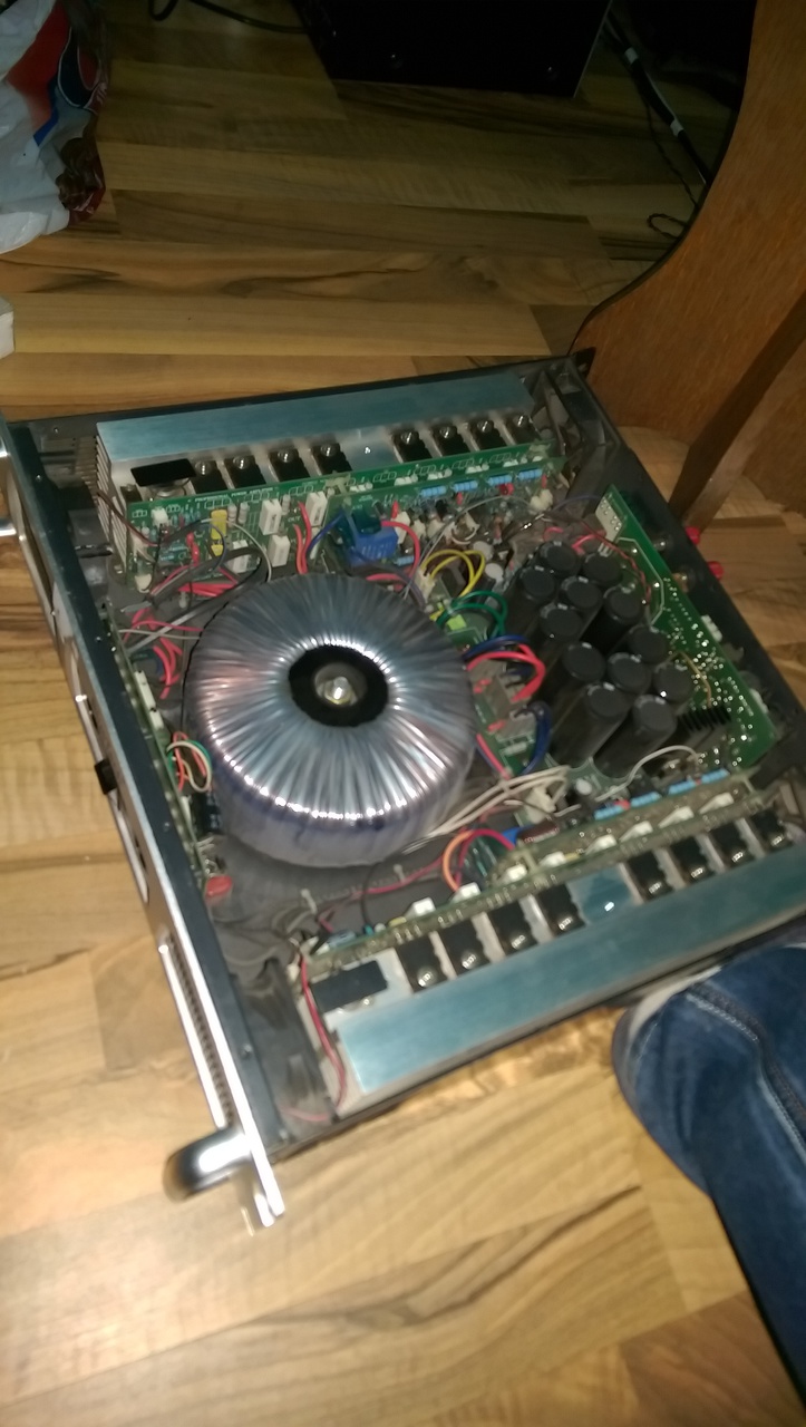

Sziasztok! Vettem egy blue tech ma500as végerősitőt. Működik, viszont produkal egy hibát, mèghozzá hogy amikor "megjön az ereje" leold a protekt.(azaz bekapcsol) 4ohmos topoknál csak akkor ha a két csatorna megy egyszerre, papirforma szerint tud 4 ohm hidat is. Úgy is kiprobáltam, és ugyanugy bemegy protektbe. Látszik belenyultak az erősitőbe, kicsereltek a lagyindito relet, valami masra ami ki van kabelezve, es tettek bele plus ket ventit. Az erősitő +/-105 V rol mukodik 12 db 10000uf/63 V, 8 par 2sc5200-2sa1943. Mellekletbe rakok fel egy kepet a belsejerol. Szerintetek mi okozhatja ezt, ja es nem ver be clipbe. 4ohm topnal (egycsatornaval) elmentem clip ig, de ott sem oldott le. Valami otletetek van-e mi lehet a gond?
(#) krisz69 válasza Davidd hozzászólására (») Dec 11, 2016 /
Szia. A plusz 2 venti, jó ötlet én is tettem a t-ampomba.(1050)-be . . Hogy mért villog ki a protect led, csak alapos mérések után derülne ki, és mért old le. .. Én kezdeném azzal . Megmérném , megevannak? a megfelelő tápfeszek mindenhol.
A hozzászólás módosítva: Dec 11, 2016
(#) Davidd válasza krisz69 hozzászólására (») Dec 11, 2016 / 1
Na a helyzet, hogy igen ludas az a kis rele, vagy az azt vezerlo tapfesz viccelodik. Ha atkotom a relet, egybol indul az erosito, es nem megy be protektbe. Hirtelen melegszik beall egy hofokra es ugy marad. Talan igy 4 ohm hid, jobban kihajta a ket hogot mint egy t.amp ta2400, nameg ahogy harap a halozatba.. szoval a rele csere, es ott megnezem mi ahelyzet.

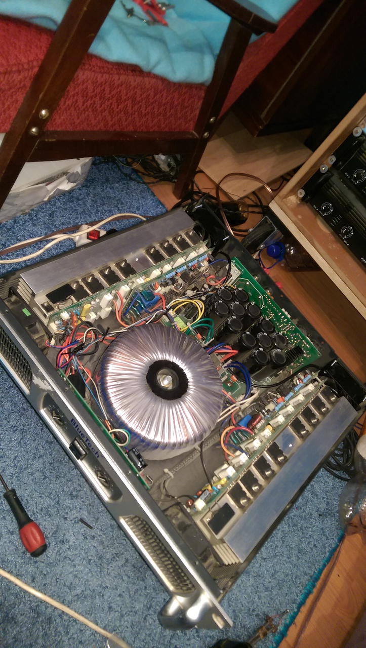

Na kicsereltem a relet, minden helyrejott. Az erositoben megforditottam a levego iranyat, hatulra kapott ket darab 220V os aluminium ventit, aminek jo nagy a levego aramoltatasa, az elejere megkapta a gyariakat. Itt van nehany kep. 4 ohm hidat birja, vereti is a salpa50100 at, de nem tunt annyival erosebbnek mint a t.amp ta2400 szimplan. A t.amp magasabb taprol jar, par 100 w kulonbseg lehet hangszoronkent es a stabilitas miatt ugy marad. Elnezest ha off.

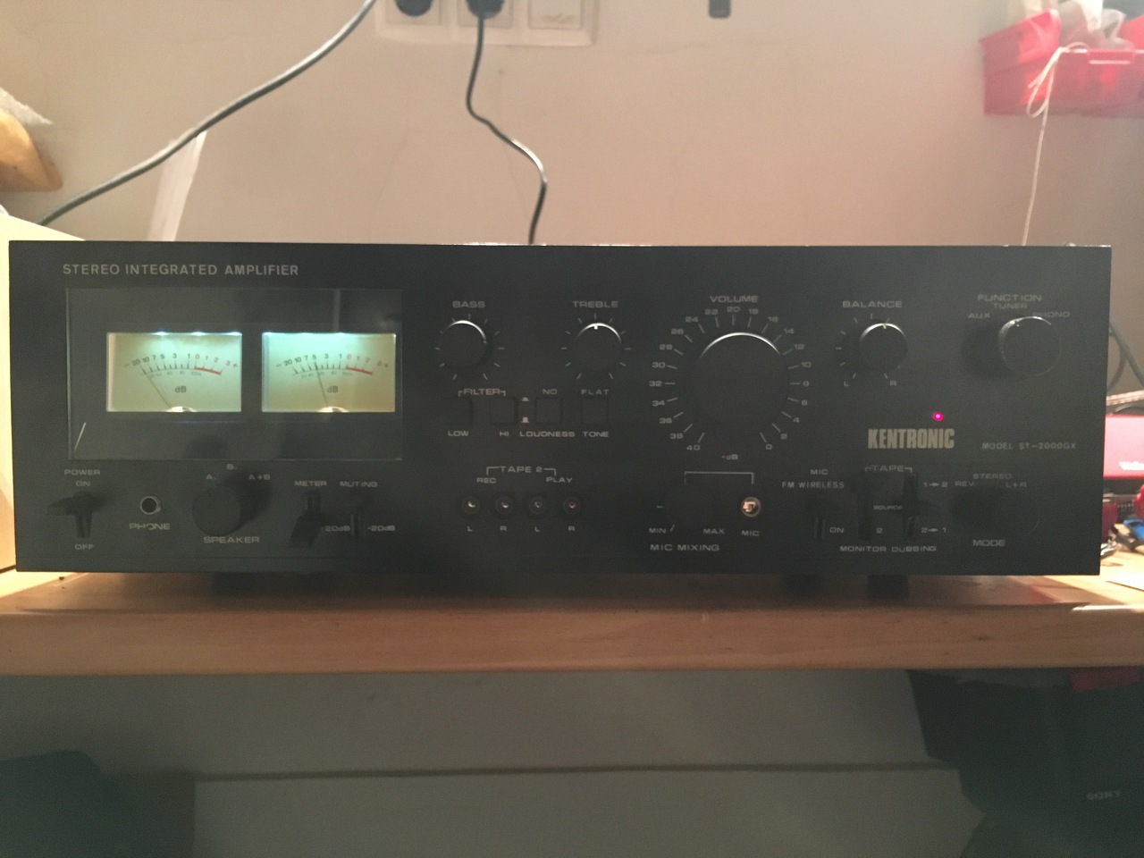

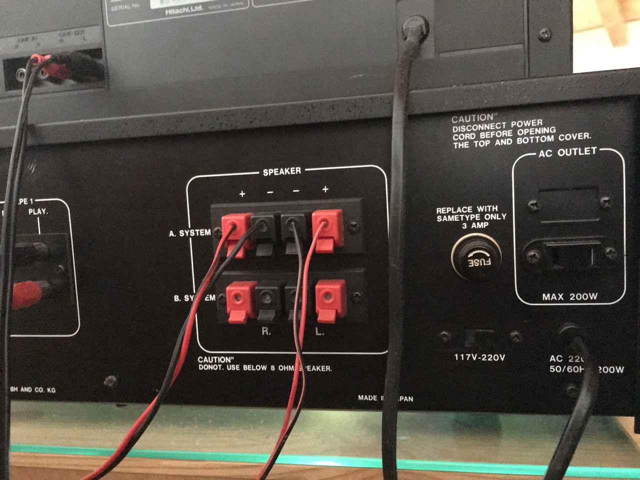

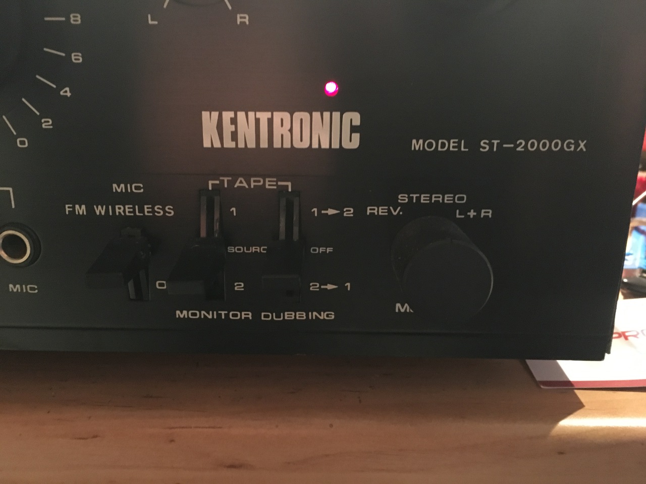

(#) garaygeza hozzászólása Dec 11, 2016 /
Sziasztok fórumozók!
Tudna valaki mondani nekem valamit erről az erősítőről:
Kentronic ST-2000GX
A neten semmit nem találok róla. Feltöltök néhány képet, hátha valaki látott már ilyet.
Előre is köszönöm a választ!
Géza
És a hátulja:
A belseje:

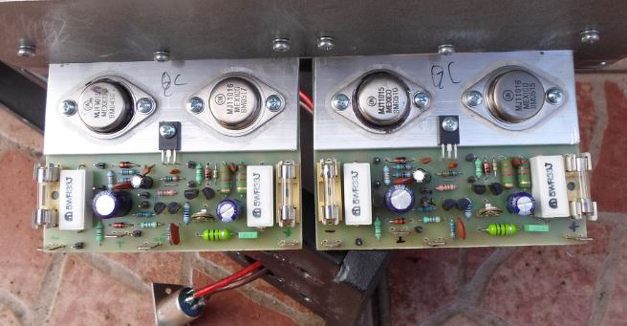

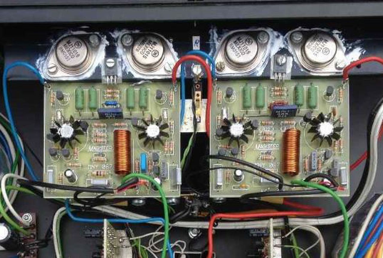

Sziasztok! Csak én vélek laikusként hasonlóságot felfedezni a két panel közt? Az egyik a beag mag102 névre hallgató erősítő végfok modulja, a másik meg a sternum audio fantázia névre hallgató modell amit K.István tervezett,és gyárt.A végtranzisztor biztos ugyanaz,a meghajtó is annak tűnik.Kérdés,hogy bírja-e a mag102 a 4 ohmot,valami ilyesmi kifogást találtam ellenében.Egyszerűnek tűnik!Valaki ismeri közelebbről,vagy rendelkezik ilyennel?Ha igen,akkor mik a tapasztalatok vele?
(#) Ge Lee válasza jocko hozzászólására (») Dec 12, 2016 / 1
A kettőnek ránézésre sem sok köze van egymáshoz. A Sternumban a vég és a szinteltoló tranyókon kívül van összesen 4db tranyó, valami nagyon alap megoldás, még áramkorlát sincs benne. A másikban ezzel szemben van 11db tranyó, amiből a felső kettő talán áramkorlát lehet, szóval egy jóval összetettebb kapcsolás.
