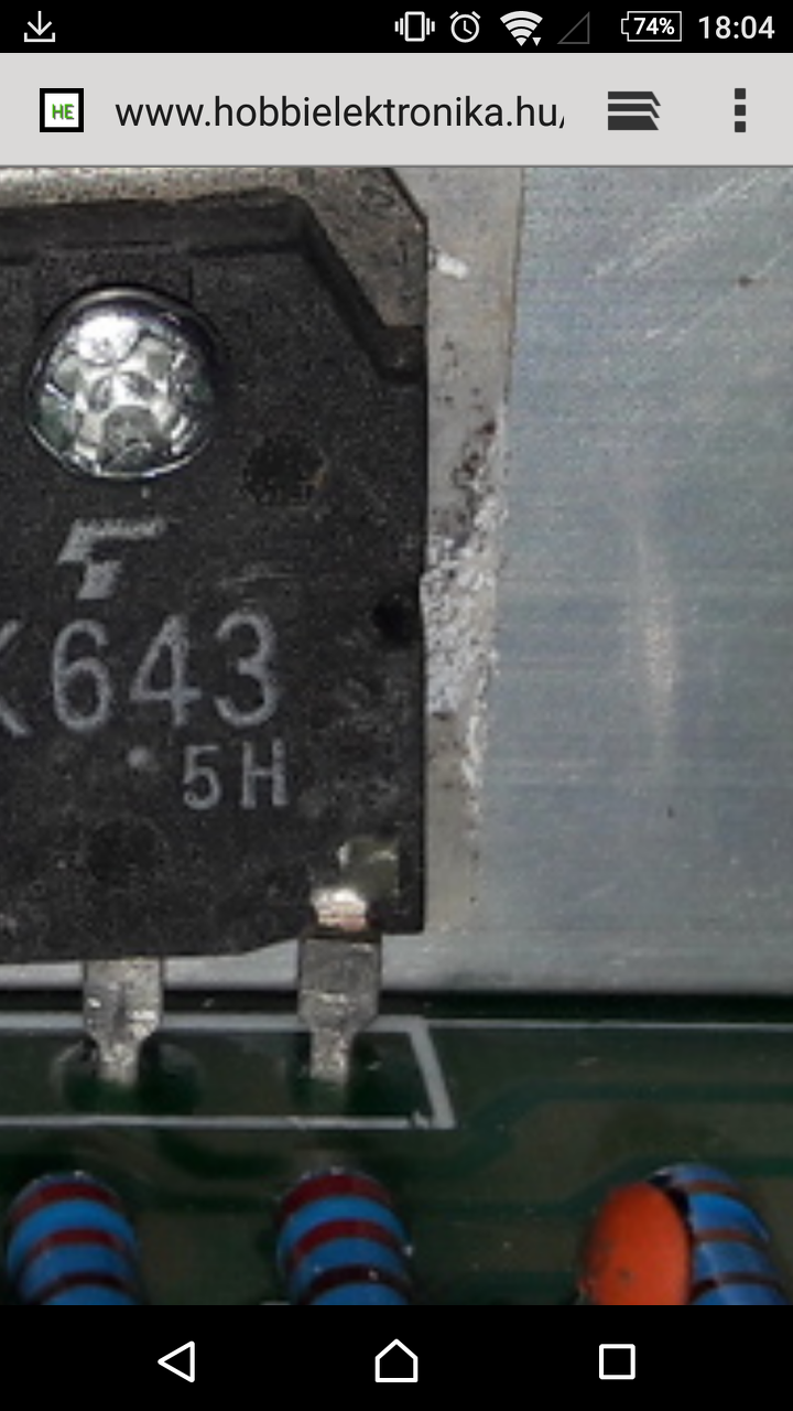

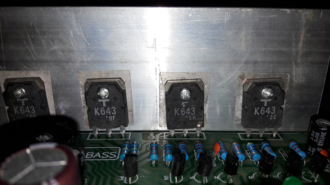

(#) kicsizsola válasza Gafly hozzászólására (») Dec 17, 2016 /
Vélemény ? A tranzisztorok a lábainál kicsit sérültek. Szerintetek ez okozhat problémát?
A hozzászólás módosítva: Dec 17, 2016
(#) kameleon2 válasza kicsizsola hozzászólására (») Dec 17, 2016 /
Én úgy látom inkább az ellenállások lábaival van baj. El van törve 1-2...
(#) krisz69 válasza kameleon2 hozzászólására (») Dec 17, 2016 /
Szerintem erre gondol.
(#) kameleon2 válasza krisz69 hozzászólására (») Dec 17, 2016 / 1
Én úgy látom a panel erősen sérült több helyen is. Az ellenálláslábak is töröttek. Én mindent átellenőríznék rajta és azonnal cserélném a szemre hibás alkatrészeket.
(#) Alkotó válasza kameleon2 hozzászólására (») Dec 17, 2016 / 2
Sőt, én a "szemre hibás" alkatrészek mellé, a "mérve hibás" alkatrészeket is bevonnám a cserélendők közé. Majd szigorúan áramkorlátozás mellett próbálnám éleszteni.
(#) reloop válasza kicsizsola hozzászólására (») Dec 17, 2016 / 3
Szia! Ezt inkább meg kéne reklamálni, mintsem fejest ugrani a javításba. Gondolom, nem egy roncsért fizettél.
(#) kicsizsola válasza reloop hozzászólására (») Dec 18, 2016 /
Sajnos a reklamáció többe kerulne mint maga az erősitő . Ezért mentem ami menthető s reménykedem benne hogy elindul.

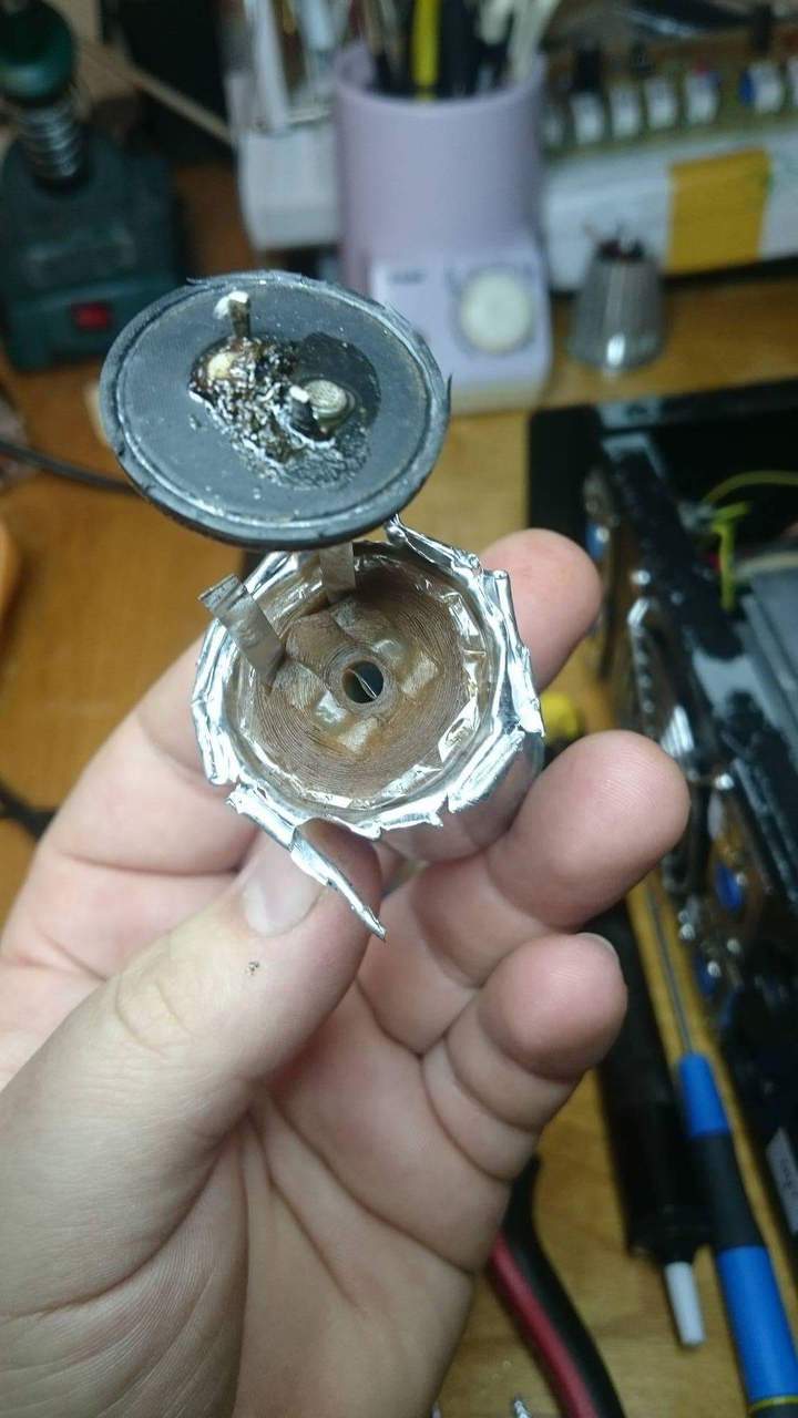

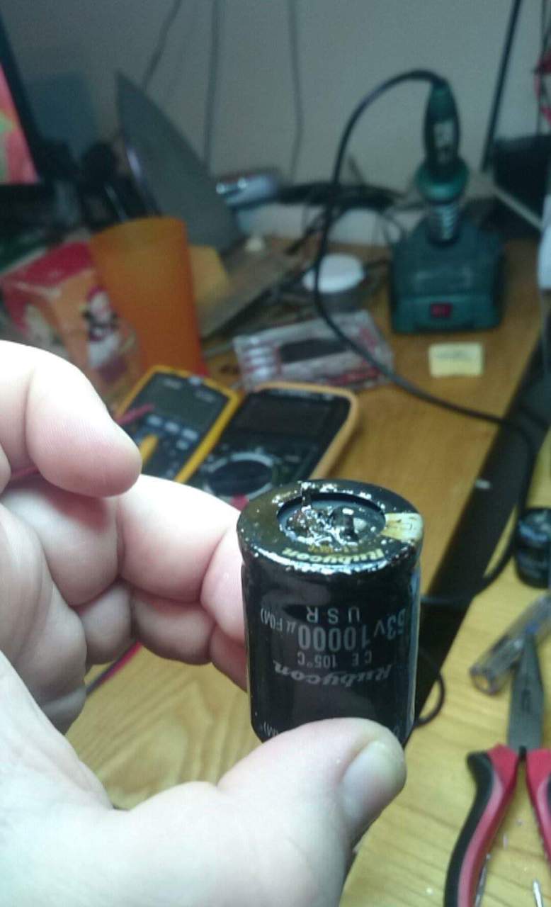

(#) krisz69 hozzászólása Dec 18, 2016 / 1
Sziasztok.. Kinából rendelt kondenzátor imént pukkant el most operáltam ki. Kinából puffert ne rendelhetek !!
(#) kicsizsola válasza krisz69 hozzászólására (») Dec 18, 2016 /
Ez az erositom is kinai származék
(#) krisz69 válasza kicsizsola hozzászólására (») Dec 18, 2016 / 1
Itt csak a puffer egy része volt.Kinai.
.. Csak volt. Elrobbant. Nem bírta a rá írt feszt se. 58vdc-t kapott. 63v lenne .

(#) pucuka válasza krisz69 hozzászólására (») Dec 18, 2016 / 4
Csak halkan jegyzem meg, puffer kondi nem csak DC -t kap. Ha teheted, szkóppal mérj rá, mekkora csúcsfeszültséget kap, ill. mekkora a trafóról jövő váltófeszültség csúcsértéke.
(#) krisz69 válasza pucuka hozzászólására (») Dec 18, 2016 /
2x43vac van a toroidra írva 2x18A. De mindenkép rámérek kondi csere után .

(#) pucuka válasza krisz69 hozzászólására (») Dec 18, 2016 / 1
Már a 43 Veff csúcsértéke 60,6 V. igen szűkös a tartalék, még névleges értéken is.
Oké . De . Pl: van másik 4db G-luxon annak semmi baja. Rubicon eldurant.
A hozzászólás módosítva: Dec 18, 2016
(#) Skori válasza krisz69 hozzászólására (») Dec 18, 2016 / 2
Előző munkahelyemen jó 15...20 éve, az egyik berendezésben kiváltottak egy csöves erősítő fokozatot egy fetes erősítőre. A tápja +- 75V, 4db 15000µF/63V MM gyártmányú puffer volt benne. Amikor a berendezést nyugdíjazták, még raktáron volt az összes tartalék puffer elkó, ugyanis egyik sem ment tönkre az erősítőben....
(#) zotya1983 válasza krisz69 hozzászólására (») Dec 18, 2016 /
Ezek a G Luxon,Hitano,meg anyámtyúkja Kínai kondérok nem rendelkeznek akkora fesz tűréssel, mint a jó öreg Magyar MM kondérok vagy pl a Roe... 63v os Kínai elkóra 50v névlegesnél többet nem eresztenék rá...
(#) Karesz 50 válasza krisz69 hozzászólására (») Dec 18, 2016 /
Nem árt "formálni" az új kondikat mielőtt névleges a tápfeszre kapcsolod. 100 Ohm körüli soros ellenálláson néhányszor feltöltöd és kisütöd. Látni fogod hogyan csökken a szivárgóáram ha ezt néhányszor megismétled. Szerintem ezzel a módszerrel elkerülhető lett volna ez a robbanás.

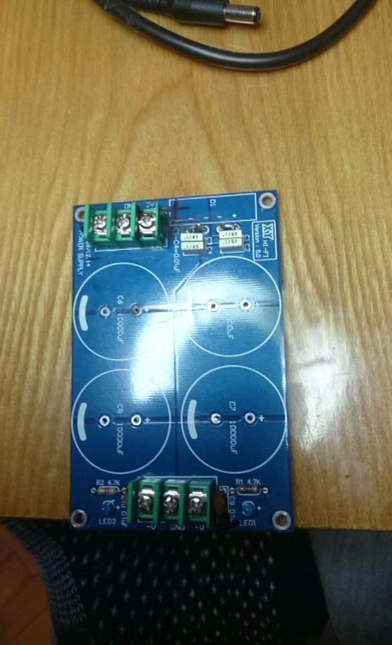

(#) krisz69 válasza Karesz 50 hozzászólására (») Dec 18, 2016 /
Volt formázva. Meg a gyári panel . Tartalmaza a kisűtő led vs ellenállás .pill. Teszek fel fotot

(#) djcaveman hozzászólása Dec 18, 2016 / 2
60V-ra én biztonsági ráhagyással 80V-os kondit tennék..
(#) reloop válasza krisz69 hozzászólására (») Dec 18, 2016 / 2
Szia! Gondolom áramkorlátozó nélkül indítottál rá. Vajon jó polaritással volt-e bekötve? Tudom költői a kérdés, ilyenkor úgy emlékszik az ember, hogy többször is ellenőrizte és stimmelt, de sok minden bukott már meg ezen.
(#) krisz69 válasza reloop hozzászólására (») Dec 18, 2016 /
Legjübb a dologban működött folyamatos üzemben az erősitő. Egyszer csak egy nagy dur. ... És méricskélve semmi más nem ment el,csak a puffer..
(#) kameleon2 válasza krisz69 hozzászólására (») Dec 18, 2016 /
Rendszeresen rendelek Kínából. Semmi bajom nincs az alkatrészekkel. A kondi nem lehetett felirathibás? Esetleg nem nagyobb feszültség jutott rá, mint a névleges érték?
(#) reloop válasza krisz69 hozzászólására (») Dec 19, 2016 / 1
A jelenség ritkasága miatt nehéz egyértelmű kiváltó okot mondani. A kondi gyártási hibája ugyan magyarázatul szolgál, de legalább ekkora valószínűségű például egy szekunder megcsapolás érintkezési hiba, amely esetben a test elmászhat a teljes táp közepétől és máris számottevő túlfeszültséget kap az egyik oldali puffer.
A biztonság kedvvért érdemes lesz átvizsgálnod az áramköri környezetet kondi csere alkalmával.
(#) krisz69 válasza reloop hozzászólására (») Dec 19, 2016 /
Nagy valoszinűséggel . Hibás lehetett az a kondenzátor ., Már csak abból is gondolván mert ebből a panelből van még egy amin más típusú kondenzátorok vannak. Mikor erre a puffer panelra kötöttem, a végfok panelokat halk zugást tapasztaltam ., A másik panelra kötve ilyen nem volt. .. Aztán úgy meg is szünt a dolog. És ez lett a vége.
