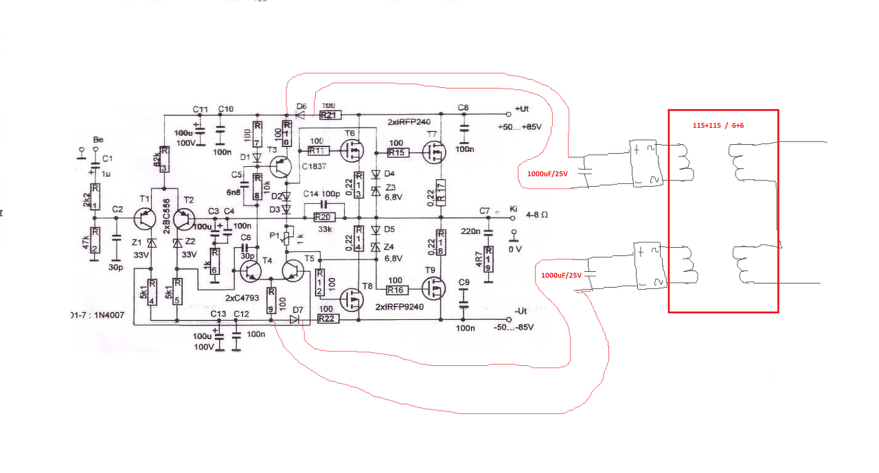

Én speciál. 10pár fetet akarok hajtani.erősebb meghajtásal. És 90-95 v ról, Speciál az R21-22.és a az 1n 4007 diodákat is elhagytam.

(#) reloop válasza krisz69 hozzászólására (») Jan 24, 2017 / 1
Az elhagyni kívánt alkatrészek a táp hullámosság szűrésén kívül még arra szolgálnak, hogy csúcsterhelésnél, mikor leesik a pufferek feszültsége, a meghajtó fokozat még magasabb szinten maradjon, így jobban ki tudja nyitni a FET-eket ideig-óráig.
Megnyirbálnád vele a dinamika csúcsok kivezérelhetőségét.
(#) zotya1983 válasza krisz69 hozzászólására (») Jan 24, 2017 /
Inkább kevesebb fettel boostolj a + - ut r9-r10 5w/100 ohmok helyére mehet egy egy plusz táp.
Így a csúcsoknál marad energia a meghajtásnak ami még kifacsarja a maradékot a fetekből is.

(#) krisz69 válasza zotya1983 hozzászólására (») Jan 24, 2017 /
Még mindig nem.
A gyakorlatban egyetlen segédtekercs is elegendő, hiszen nem sok áramot kell ennek a tápnak szolgáltatnia. Megengedhető az egyutas egyenirányítás is.
