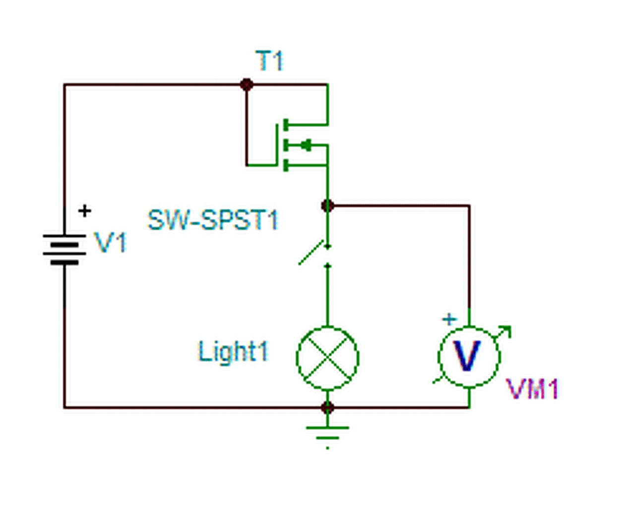

Azt mindjárt gondoltam hogy nem 5w os lámpát jelöl az ellenállás...Meg hogy a 150 az ohmot jelöl...De az előzményeknek ehhez a kapcsoláshoz nem sok köze van,azt szerettem volna megtudni hogy így is lehet e..De csak összezavarodtam.

Ha tényleg üresen maradna a source, akkor nem mérhetnél a source és gate+drain között érdemleges feszültséget. Valami amit írsz egyszerűen nem igaz.
Amúgy fölösleges üvöltözni, nem vagyok süket, elsőre is el tudtam olvasni hogy nincs spot, csak épp azt nem írtad le hogy mi van a helyén. (Szakadás vagy rövidzár.)
„Nem volt kedvem tesztáramkört építeni”
Pedig szinte biztos vagyok benne hogy megtetted. Minden áramkör amit nem végleges használat céljára, hanem valaminek a kipróbálására építesz az tesztáramkör. Nem a NYÁK teszi azzá, és nem is az esztétika. Viszont le merném fogadni, hogy egész egyszerűen nem azt kapcsoltad össze amit kellett volna. És mivel a mondataid érthetetlenek, a jelöléstechnikád teljesen egyedi, a logikád követhetetlen, képtelenség külön nyomozóbizottság felállítása nélkül rájönni hogy valójában mit is csináltál.
A videó feltöltése jó ötlet volt, az objektív. Kár volt leszedni, amíg azt sem tudod mi volt a baj. Az újabbat pedig nem tudja lejátszani az androidos retek amit használok.
Az izzó nem feltétlenül baj, bár amit a pár másodperces melegedésről írtál, az hihetetlenné teszi hogy tényleg egy 5 W-os izzó lenne sorban a FET-tel.

(#) reloop válasza zotya1983 hozzászólására (») Máj 28, 2017 /
Az ábra egy tápot, egy voltmérőt és két alkatrészt jelöl. A tranzisztort cserélgeted benne, természetesen feszültségmentes állapotban. Minden tranzisztorhoz kapsz egy feszültségértéket, melyet célszerű rá is írnod. A megmért készletből kiválasztod az egy csatornához szükséges darabszámú, egymáshoz legközelebb eső mért feszültségértékű példányokat.
Nyugodtan kérdezz, ha nem világos a magyarázat.
(#) Pafi válasza zotya1983 hozzászólására (») Máj 28, 2017 /
Én 2 A-rel szoktam mérni és nem szokott zavaróan bemelegedni egy mérés ideje alatt.
Nem a FET-nek van jelentősége hanem hogy megtanulj feszültséget mérni...
(#) zotya1983 válasza reloop hozzászólására (») Máj 28, 2017 /
Tudom a jelöléseket azon a rajzon,nincs kedvem magam ismételgetni,nincs 150 ohm 5 w os ellenállásom ezért bátorkodtam más mérési módszert kipróbálni... gds láb nekem mosfetet jelöl a kapcsoláson.

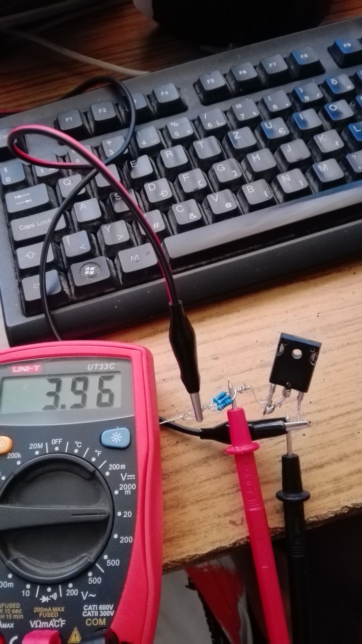

(#) zotya1983 válasza Pafi hozzászólására (») Máj 29, 2017 /
Ezt csináltam.
(#) Pafi válasza zotya1983 hozzászólására (») Máj 29, 2017 /
Ebben a mérésben nincsen olyan mennyiség hogy "maradék feszültség".
Egy feszültség mindig két pont között értelmezendő, és ezt a két pontot valamilyen módon meg kell adni. A megadás tömör formája általában az, hogy a feszültséget jelentő U (angol szaknyelven V) betű mellé alsó indexbe beírjuk a két csomópont azonosító jelét. Pl. így: Ugs. A draint itt beírni fölösleges, mivel tudjuk hogy ugyanarra a pontra van csatlakoztatva mint a gate. Ha azt akarod jelölni hogy össze vannak kötve, azt pl. így teheted meg (a profik is így jelölik) Ugs=Uds ...
A feszültségmérő két kivezetését az áramkör azon két pontjára kell csatlakoztatni, amelyek között a mérendő feszültség értelmezve van. (Létezik közvetett feszültségmérés is, de ebbe most ne menjünk bele!)
Ez az egy mérésed jó is lett. Mondjuk itt sem látszik hogy pl az izzót hová kötötted, és a táp sem.
Az izzó a Source lábon és a táp gnd közt van.
Jesszusom!!! Sorba a voltmérőt???
Pontosan azért írtam mert nem vagy profi, ezért a legalapvetőbb ismereteket MEG KELL TANULNOD, és helyesen alkalmazni. Magaddal és másokkal is kiszúrsz ha ezt nem teszed.

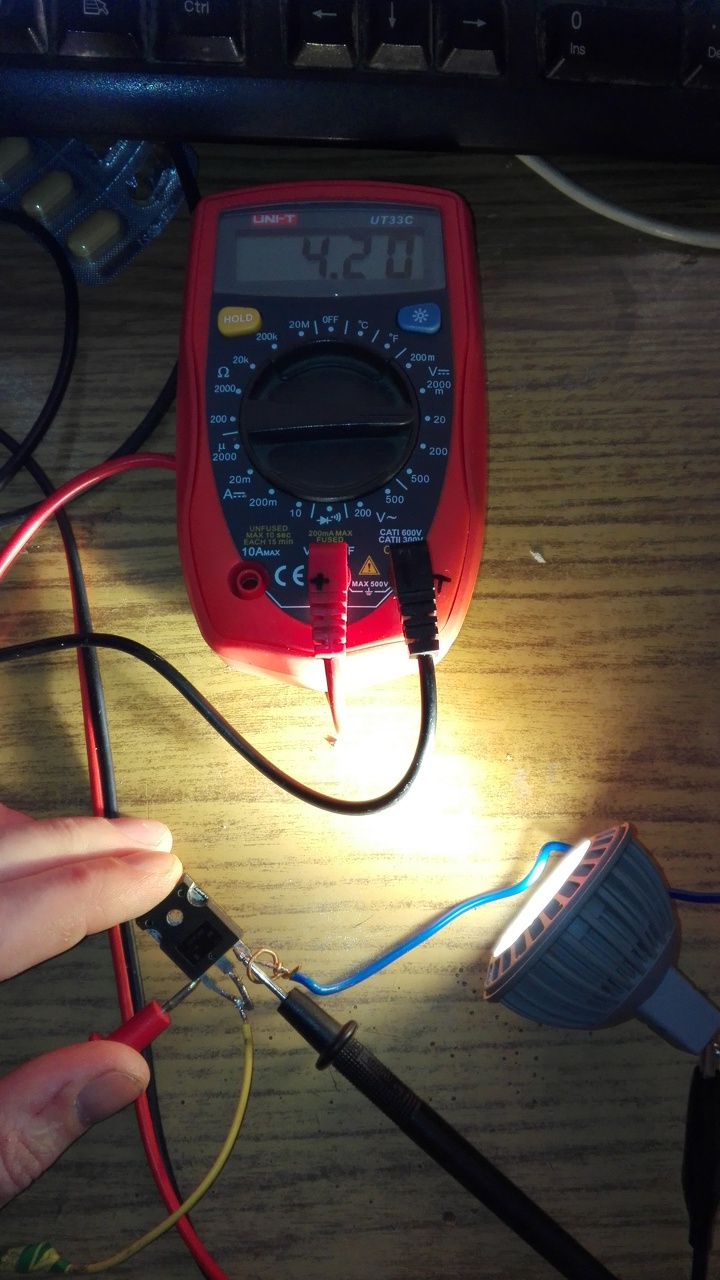

Ilyen méréseknél azért legyél nagyon óvatos, mivel egy izzó hidegellenállása akár tizede is lehet az üzeminek nagyon nagy áram is folyhat rajta ideglenesen. Egy 12V 5 wattos izzó nem kb fél ampert hanem bekapcsoláskor akár 5 ampert is felvesz rövid ideig... A fetnek az egy nagy áramlökés..
„A feszültségmérő két kivezetését az áramkör azon két pontjára kell csatlakoztatni, amelyek között a mérendő feszültség értelmezve van.”
ebből az jött le hogy sorba kell kössem mert nem jól mértem..Tudom hogyan mérünk feszültséget ezt azért tegyük rendbe...Nem ez volt az alapkérdés,hanem hogy jó e így ha nincs itthon 150ohm 5 w om abba a tesztkapcsolásba ami tudom ez is az..Ahol 5mA kell kialakuljon kb és az mellett mérünk feszültséget.
(#) zotya1983 válasza ozpecs hozzászólására (») Máj 29, 2017 /
Ez egy led lámpa legyünk ezzel is tisztában..
(#) ozpecs válasza zotya1983 hozzászólására (») Máj 29, 2017 / 1
A ledes lámpa meg teljesen másként működik nem is jó ilyen mérési célra egyáltalán....egyenirányítás puffer, kapcsolóüzemü áramgenerátor jobb esetben, az olcsóbbakban meg soros ellenállás a puffer után...
Nem tudom lejátszani, de 4 V az teljesen hihető. Viszont jobb lenne UDS-t írni, hiszen nem akarod kivonni DS-t U-ból. Sőt UGS lenne igazából a lényeges mennyiség, ami a nyitófeszültség.
Uds t írtam..Pár perc és lejátszható szerintem, de csatolok képet..

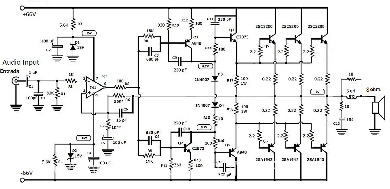

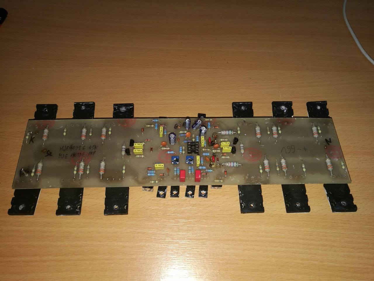

Sziasztok! Került hozzám egy erősítő javításra. Az elhelyezése, illetve a nyák minősége miatt úgy döntöttem, újra legyártom bele a végfokot. A neten túrva találtam egy kapcsolást, ami pár eltérést kivéve kísértetiesen hasonlít ehhez a végfokhoz. Felteszek egy képet a panelről is, hátha valakinek ismerős lesz..
A kérdésem lenne, hogy ezen a kapcsoláson hogy tudok nyugalmi áramot állítani? Jobban örülnék valami trimmer potis beállításhoz, de nem tudom, hova, vagy mi helyett kéne potit tegyek. Egyébként ez a rajz szerintetek mennyire megbízható, működőképes?
Még annyi kérdésem lenne, hogy a 2SA940/C2073 páros helyett használhatok MJE15032-33 párt?

(#) reloop válasza mark.budai hozzászólására (») Máj 29, 2017 /
A trimmerek kimondottan nyugalmi áram állítónak néznek ki abban az alkatrész-környezetben. A két-két kis tranzisztor áramkorlát lesz.
Az MJE páros általánosan alkalmas végtranzisztor meghajtónak.
A panelt sajnos nem ismertem fel, a rajzhoz képest lehetnek még eltérések.
