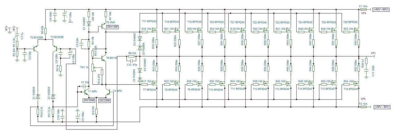

(#) mark.budai válasza reloop hozzászólására (») Máj 29, 2017 /
Köszönöm a válaszod! A nyákkal tisztában vagyok, de ezt ki akarom dobni, és egy új nyákra megépíteni az egész végfokot, mert ennek a két oldala eleve nem egyezik, a nyák rengeteg helyen fel van szakadva, és csúnyán javítva, ráadásul a gyártáskor mindennemű felületkezelési módszert mellőztek, így az egész fólia nagyon csúnya már.
A kérdéseim ezáltal a rajzról szóltak, lehet, csak én vagyok fáradt, vagy figyelmetlen, de akárhányszor nézem át, én ezen nem találok semmilyen potit, illetve kis tranzisztort sem, bár ezek a nyákon mind megvannak. Egyébként nem célom a nyákon lévő kapcsolás újra építése, inkább mást szeretnék megépíteni (konkrétan azt, amit feltettem), aminek megfelelő működésében biztos lehetek. Azért is kérdeztem meg, hogy mit szóltok ehhez a rajzhoz, mert sem időm, sem pénz nincs rá, hogy kísérletezzek vele.
(#) reloop válasza mark.budai hozzászólására (») Máj 29, 2017 /
Bocs, nem esett le elsőre, hogy a rajzzal kapcsolatos a kérdés.
A topológia létező, D3, D4 helyére kéne a szabályzót beillesztened. Maga a kidolgozás a legcsekélyebb bizalmat sem kelti bennem, egészen más értékekkel találkoztam a bevált szériában.
Nézz át az ST151 témába! Egyszerű, de megbízható szerkezet, kiemelkedően magas arányú sikeres utánépítéssel.
Köszönöm, már ki is választottam! Valószínűleg Alkotós nyák tervvel, és akkor még gördülékenyebben megy majd. Nagyon jól jött a segítséged, köszi!

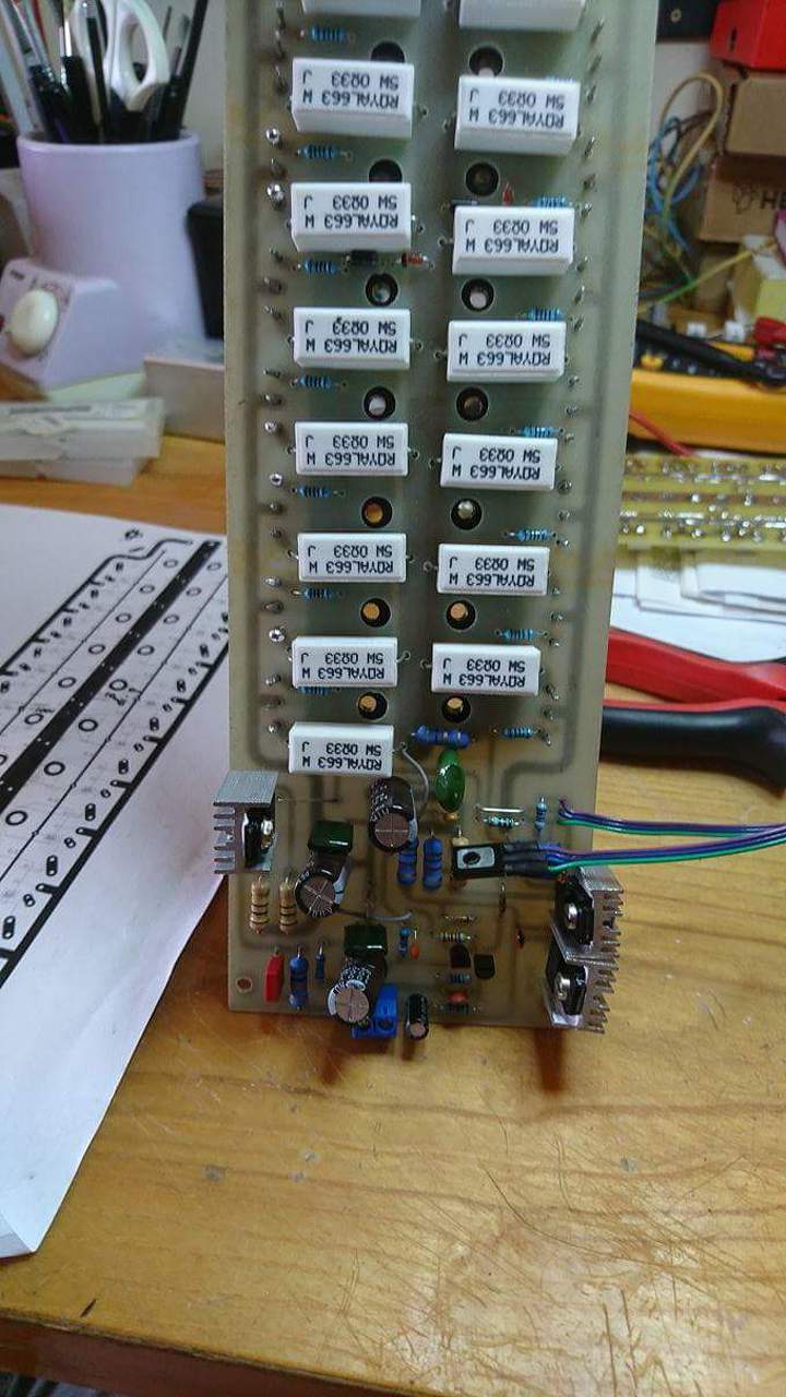

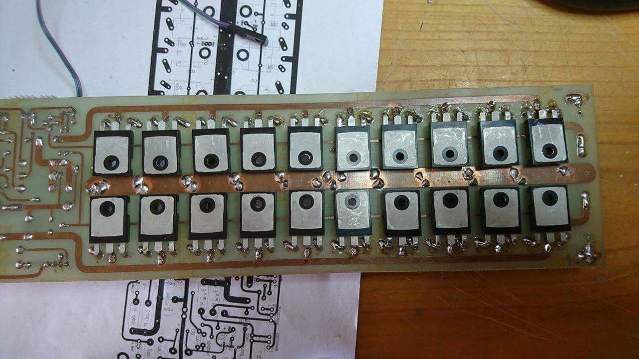

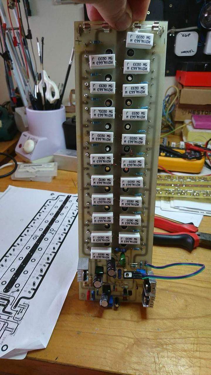

(#) krisz69 hozzászólása Máj 31, 2017 / 2
Sziasztok. Lassan de biztosan készül az erősítőm. Több àtgondolàs után, született meg a vegleges terv. A Nagyarányú vezető sávok 4mm szélesek. Fetek bétàra válogatva. Panel sikeresen fel lett élesztev 1-1Fetel. Furatok a nyákon, akkorák átmegy a 3mm csavar feje. Így nem szoritja le a nyákot csak a feteket. Pozitiv negatív véleményeket szívesen fogadok. És tanácsokat is.
(#) metabo123 válasza krisz69 hozzászólására (») Máj 31, 2017 /
Én szinte biztos vagyok benne, hogy a FET-ek és a borda hőkapcsolata nem lesz tökéletes. Egyetlen csavarral lefogatni egy FET-et nem szerencsés, főleg ilyen módon, hogy az egyik vége rugalmatlan módon már a panelba be van forrasztva. Ha még azt meg lehetett volna oldani, hogy a lecsavarozás után forraszd be őket, akkor talán.
(#) zotya1983 válasza metabo123 hozzászólására (») Máj 31, 2017 /
Miért nem szerencsés? Hány csavarral fogassa fel? Mondjuk annyi hogy először én a bordát tettem volna fel,mert így megtörhet majd csavarozáskor egy egy forrasztpont véletlenül is...
(#) metabo123 válasza zotya1983 hozzászólására (») Máj 31, 2017 /
Csavarral csak eggyel tudod. Helyette esetleg egy leszorító lemezt használtam volna.
„Mondjuk annyi hogy először én a bordát tettem volna fel,mert így megtörhet majd csavarozáskor egy egy forrasztpont véletlenül is...”
Erről beszéltem!
(#) krisz69 válasza metabo123 hozzászólására (») Máj 31, 2017 /
Bordán van, ne beforrasztható. Nem igazán férni hozá.
(#) metabo123 válasza krisz69 hozzászólására (») Máj 31, 2017 / 1
Igen látom a képeken. Én úgy csináltam volna ebben az esetben (ha már mindenképp ilyen kialakítás kell), hogy bordára fogatom a félvezetőket egy leszorító kengyelhez hasonló lemezcsíkkal, akár a fetek furatain keresztül, a lemezcsík tetejére (NYÁK felőli oldal) egy szigetelő csíkot tennék, hogy a nyáktó izolálva legyen. A nyákot a bordához távtartókkal rögzítettem volna. A fetek lábát picivel hosszabbra hagytam volna az utólagos beforrasztás könnyebbé tétele érdekében.
Még mindig meg teheted, ha nem vágtad le a fetek lábát (úgy látom még meg vannak).
Így , ebbe az állapotában átjelölöd a furatokat, kifúrod őket, tranyókat kiforrasztod, szigetelten felcsavarod a bordára (itt a nyákot sablonként használva a lábak igazításához) majd ügyesen visszaforrasztod. Így egy kicsit több helyed lesz a forrasztáshoz.
A hozzászólás módosítva: Máj 31, 2017
(#) Cinema válasza krisz69 hozzászólására (») Máj 31, 2017 /
A bemeneti csatolókondenzátort Én nagyobbra cserélném, mondjuk 10µF-os jó lenne oda, akkor a mélyhangot is jobban átviszi.
A FET-ek szigetelése kritikus és a jó hőátadás is fontos.
Tápegység, transzformátor, egyenirányító, szőrőkondenzátorok, hűtőborda, ventillátor?
Sok munka lesz még ezzel.
Sok sikert!
(#) reloop válasza Cinema hozzászólására (») Máj 31, 2017 / 2
Szia! A 10µF bemeneti csatolótól milyen frekvencán és mennyi javulást vársz a mély hangok terén?
Àt gondolom a tanàcsot. Köszönöm.
(#) killbill válasza krisz69 hozzászólására (») Máj 31, 2017 /
A FET-nek van bétája?
(#) reloop válasza krisz69 hozzászólására (») Máj 31, 2017 / 2
Szia! Ha komoly igénybevételnek teszed majd ki a panelt, a táp vezetősávját erősítsd meg 1-1,5mm átmérőjű rézhuzallal! Ennyi FET-nek 50A csúcsáram meg sem kottyan, viszont a 4mm-es fóliát félő, hogy felperzseli.
(#) zotya1983 válasza krisz69 hozzászólására (») Máj 31, 2017 /
Ónozd majd meg keményen a tápnál pláne.Legalább nem oxidálódik a réz sem.
(#) Pafi válasza krisz69 hozzászólására (») Máj 31, 2017 / 2
Simán lehetne a borda a tranyókkal együtt a másik oldalon, így forrasztható marad.

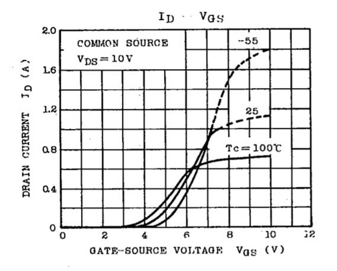

(#) didyman válasza reloop hozzászólására (») Jún 1, 2017 /
Érdekes a kérdés, arra gondoltam én is, hogy simán felülszitáztak valamit Kínában, de az adatlapja szerint is lehet ekkora a Ugs (sőt, még magasabb is lehetne tulajdonképpen):
A hozzászólás módosítva: Jún 1, 2017
(#) reloop válasza didyman hozzászólására (») Jún 1, 2017 /
Úgy is tekinthetjük, hogy a 2SJ201 lóg ki a sorból, "O" VGS csoportúnak néz ki, pedig rá is kérdeztem, "Y" jelölésű Bővebben: Link.
