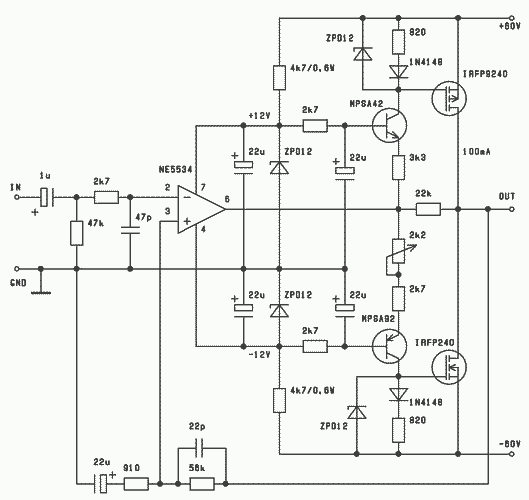

Itt van két a már emlegetett másik jó megoldás a +- 60 voltodra ! A djyuri által ajánlott megoldásként számbajöhető variáció , az eggyik az egy tranzisztoros vég amelyben egyszerűen csak 1-1 darab végtranyót használsz és máris csak töredék lessz a kimenő teljesítmény .Hisz neked nemkell 400 Watt!És van egy fetes / ugyemlékszem ez Urbán elektronikás/ Ebben is csak annyit kell tenni hogy 1-1 végfetet teszel és máris jó neked !Ehhez van komplett leírás + nyákterv is

Csak szkópom nemnagyon van az élesztéshez :S
(#) CIROKL válasza Fodor hozzászólására (») Dec 23, 2008 /
Ezekhez nemis igen kell szkóp? simán egy digitalis multiméterrel tudod éleszteni!Némi odafigyeléssel , ha mindent rendben pakolsz be a panelbe STB akkor általában első bekapcsolásra ezek működőképesek. Természetesen azért némi tapasztalat kell hozzá az erősítőépítésből? Ugyhogy elhiheted a szkóp a végfok élsztéshez nem mindig kell ,már többszáz véget élsztettem és csak simán egy két multit használtam anno.Mondjuk ezek mind egy adott szisztéma szerint előállított végek voltak !
