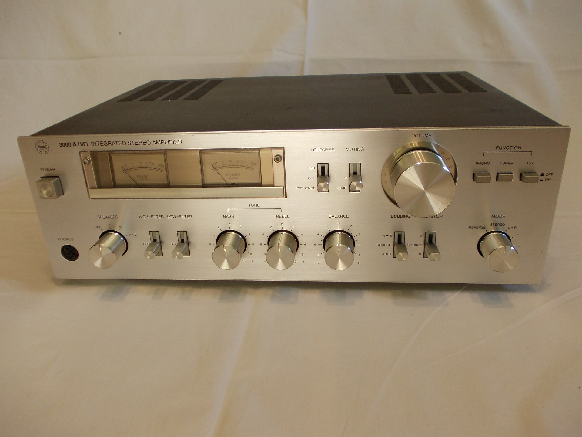

(#) Videotonman hozzászólása Júl 22, 2020 / 2
Sziasztok! Egy Studio 3000A erősítő javítása kapcsán találtam ennek a topiknak az "élesztés" részére és még néhány hasznos információra. Illetve egy másik fórumról is okosodtam, mert nem volt egyszerű a helyzet. Rajz vagy dokumentum hiányában a nulláról javítottam meg az öreg eszközt ugyanis mindkét végfok alaposan elhalálozott valamikor, hozzám is így került. Az utánajárást követően megtörtént a tranzisztorok helyettesítése. Először a tápot vizsgáltam át önmagában. Majd a végfokok jöttek egyenként. Sikeres élesztést követően generátor és szkóp segítségével biztonságra törekedve beállítottam a végfokokat. Talán kicsit alatta maradtam a nyugalmi árammal, de egyelőre bevált. Aztán az egyre jobban vacakoló koppanásgátló relé adta meg magát, így azt is cserélhettem. Itt kicsit vezetékelni kellett, mert az újak már nem passzolnak a régi helyére. Majd megnéztem, hogy miért nem mozognak a kivezérlésjelzők. Valamiért beálltak a tengelyek mindkettőben. Én persze az elektronikát vizsgáltam jó ideig, mire rájöttem, hogy annak semmi baja. Lazítottam rajtuk, most már mocorognak. Pár hete megy gond nélkül az erősítő, majdnem minden nap hallgatom. Örültem, hogy sikerült, mert ez az első ilyen munkám és évek óta nem is voltam páka közelében. Szerencsére egyszerű, átlátható volt számomra a kapcsolása. Igazából nincs kérdésem, ezt most csak úgy leírtam

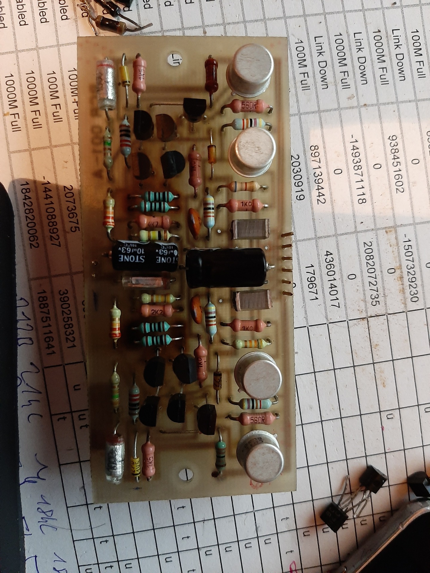

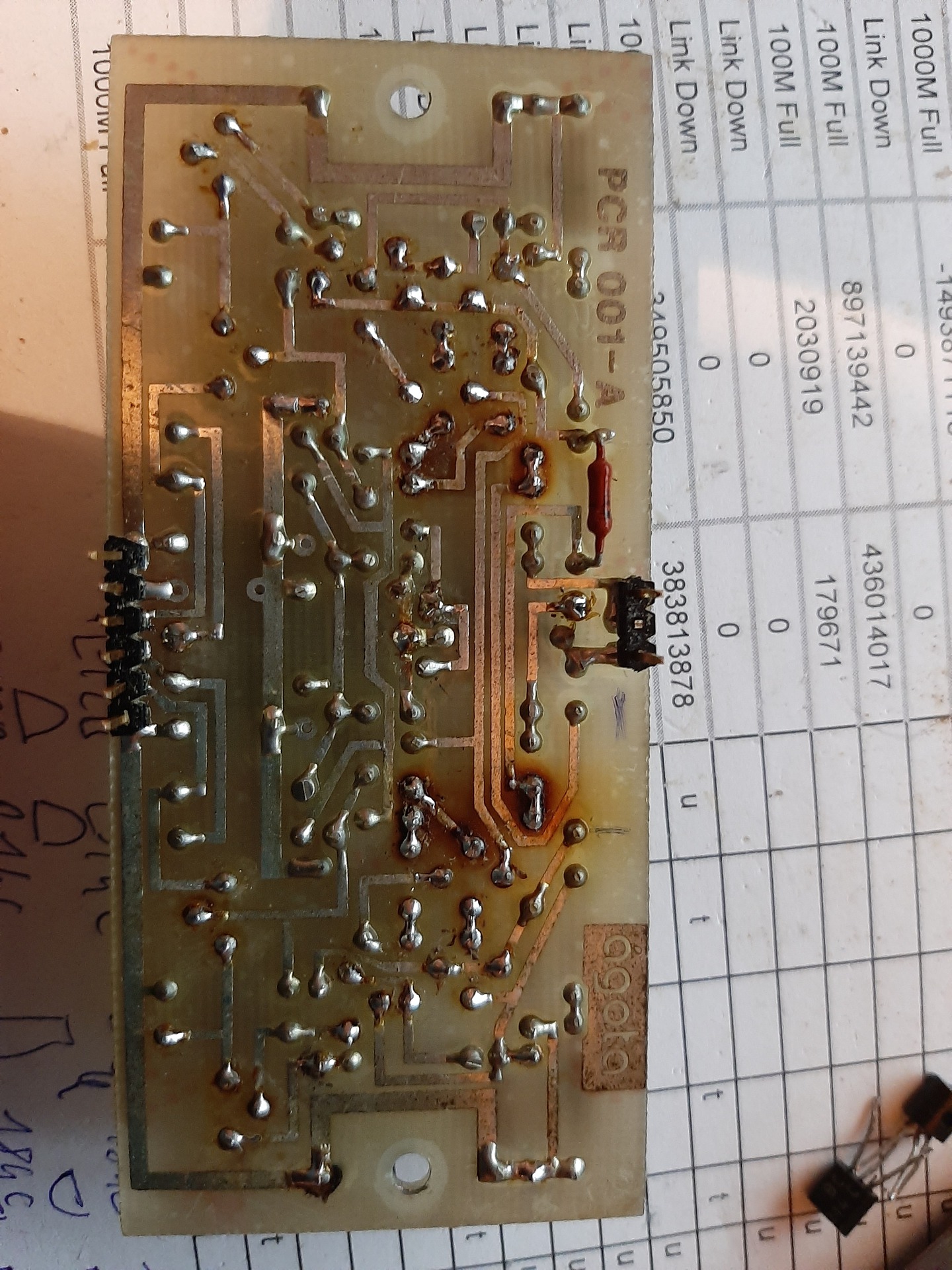

(#) Tetye hozzászólása Júl 25, 2020 /
Olyan dologban kérnék segítséget ,hogy van egy Ágota DS600-as végfok (régi fajta) és az egyik ismerősöm úgy hozta vissza hogy meghalt az egyik oldala. Szétszedtem, megnéztem, és elég csúnyán megégett benne pár ellenállás, pár tranzisztor elment szakadásba, van ami rövidzárba.
Volt zéner hiba is és ki durrant elko is. Szokásos módon kicseréltem az összes félvezetőt benne kimértem az összes ellenállást amit kellett cseréltem, elkokat cseréltem, zénereket szintén.
A végfoknak azon része min a teljesítmény folyik az már jó, ezt a másik oldal meghajtó részével próbáltam ki. Viszont a meghajtó része nem igazán akar feltámadni, torzít is és nagyon beesik a + tápfesz. 40W izzók vannak sorba kötve. Rajz nem igazán van hozzá de megpróbáltam visszarajzolni amennyire tudtam ezt csatolom is. Esetleg valakinek van ötlete hogy merre folytassam?

(#) fecameca válasza Tetye hozzászólására (») Júl 25, 2020 /
A te rajzodon valami nagyon nem stimmel, a BC 184-ek vagy fordítva vannak, vagy rossz pozícióban, de azt gondold végig, hogy a PNP tranzisztoroknak az emittere a pozitív, az NPN-nek az emittere a negatívon van. Ráadásul ha valahol komplementer párokat látsz, azoknak egyformán kellene lenni a + és a - ágban, úgy lenne értelme, nem pedig felcserélt C-E lábakkal. Másik: a 100 ohmos ellenállások kettesével a levegőben lógnak, így valahogy nem kerek a dolog. Talán a gnd.- re menne mind a 4 ? A BC 301-303-ak tuti jók? Mert én csak APT 100-akat javítottam, de azokban mindig azok szálltak el, olykor a 2N 3055-ök még életben is maradtak, vagy ritkábban vitték magukkal a véget, de a BC 301-303 mindig E-B szakadtak voltak. Sajnos az Ágotát nem ismerem, az Elektrotanyán csak ez a Mos-Fetes változat van fent, teljesen más. Az R21 ellenállással kapcsolatban, az a meglátásom, valaki azzal próbált meg kompenzálni asszimmetriát, nem tudni, milyen sikerrel? A tranzisztorok cseréje után lehet, hogy nem kell már oda.
