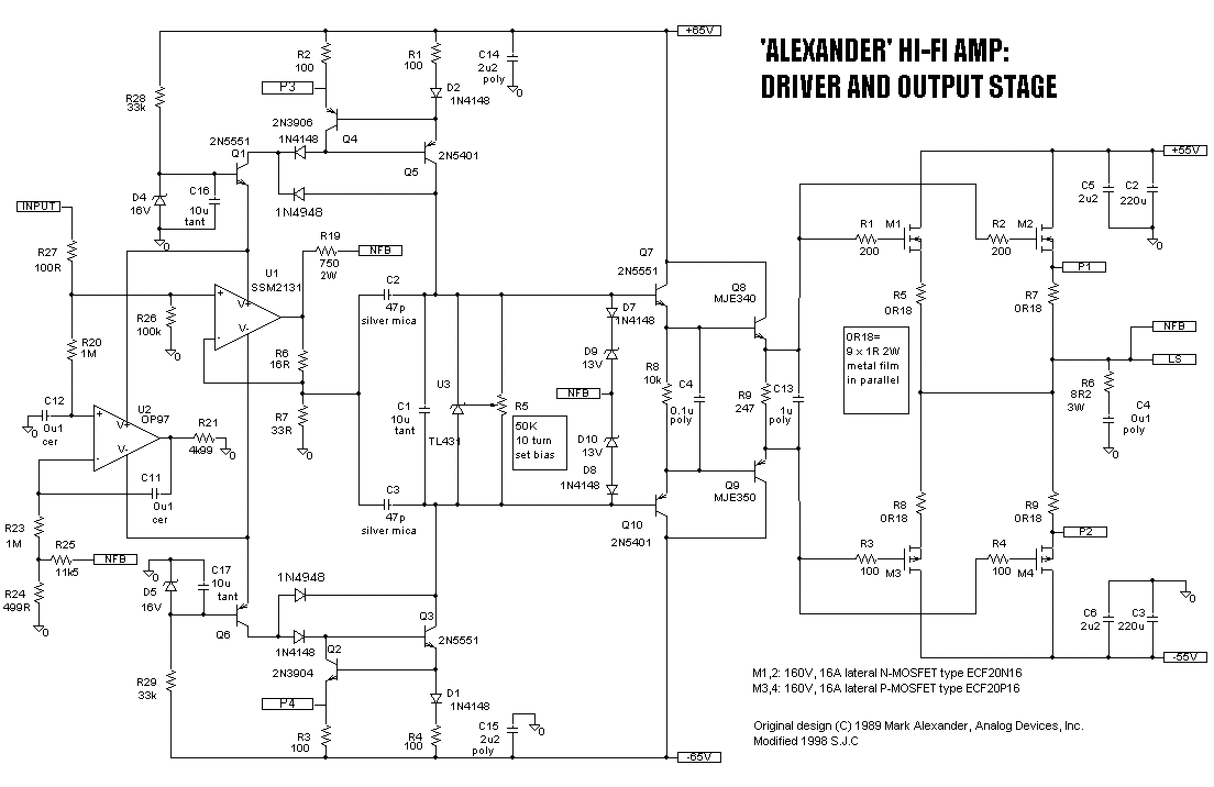

Szerintem simán működhet más topológiával is. Egy AF áramkör ennyire nem lehet topológia érzékeny. Nyilván figyelembe véve az általános nyák tervezési alapelveket, és nem cérnaszál labirintusokkal vezetve a jeleket.
Majd elolvasom az RT cikket mit ír, mert érdekes.
(#) Suba53 válasza Ódenka hozzászólására (») Szept 7, 2021 /
Ez a Semi_deszka a te készterméked? Ugyan ez a fotó van appme nicknév alatti bejegyzésben is az Alexander erősítő topicban.
(#) Ódenka válasza Suba53 hozzászólására (») Szept 7, 2021 /
Az erősítő DC-1MHz közt visz át.
Az ügyeseknek 60-80MHz-n gerjedt.
Műszerek nélkül nem érdemes hozzáfogni.
Bizony nagyon is érdekes a topológia, azért is nem megy az erősítő sokaknak és akkor ugye pocsék erősítő...A tranzisztor n-p párosítása az ott adott típusokkal nekem közelítőleg sem sikerült, beraktam, ahogy esett, megérdemelne egy átgondoltabb alkatrész készletet.
ITT az eredeti szabadalom.

(#) Suba53 válasza Ódenka hozzászólására (») Szept 10, 2021 /
Olvastam a diyAudio.com fórumon, hogy sokan megépítették úgy, hogy az IGBT helyett sima power mosfeteket használtak. Ha egyszer nagyon sok időm lesz talán összerakom.
Ha nálad lemosta a JLH erősítőt, akkor lehet benne valami.
Találtam egy rajzot, ami tetszik, és ha nem akarom kirobbantani a szoba falát, elég lehet egy pár fet is a végére.

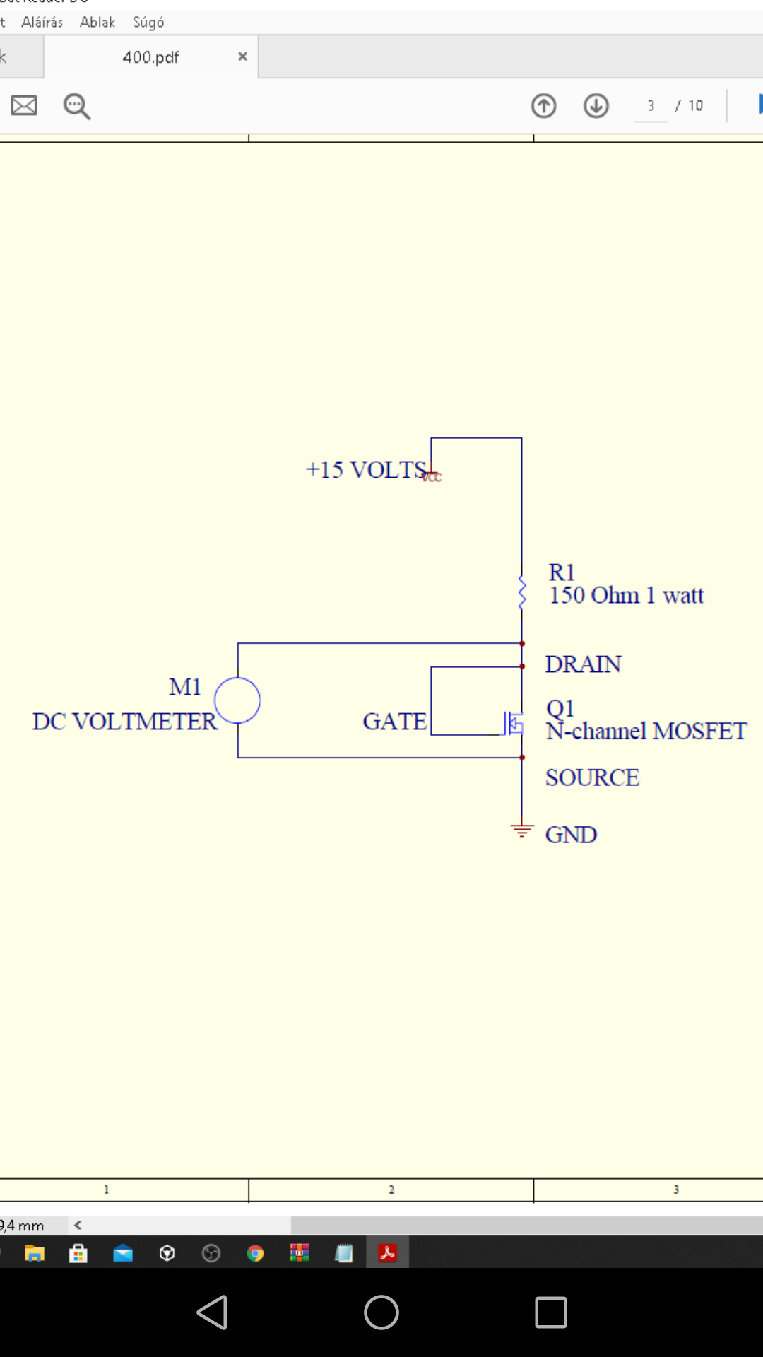

Bipoláris tranzisztorokat bétára egyszerűen lehet válogatni.
Milyen könnyen mérhető paraméterekre érdemes válogatni a teljesítmény feteket?
( N és P csatornás esetén is )
(#) Beringer 600 válasza Suba53 hozzászólására (») Szept 11, 2021 /
Helló
A pnp fetet nem szüksèges válogatni mert ezek nagyjábol egyforma,a npn fetekre kell vigyázni ,megpróbálni minèl jobban nyitófeszre összeválogatni.

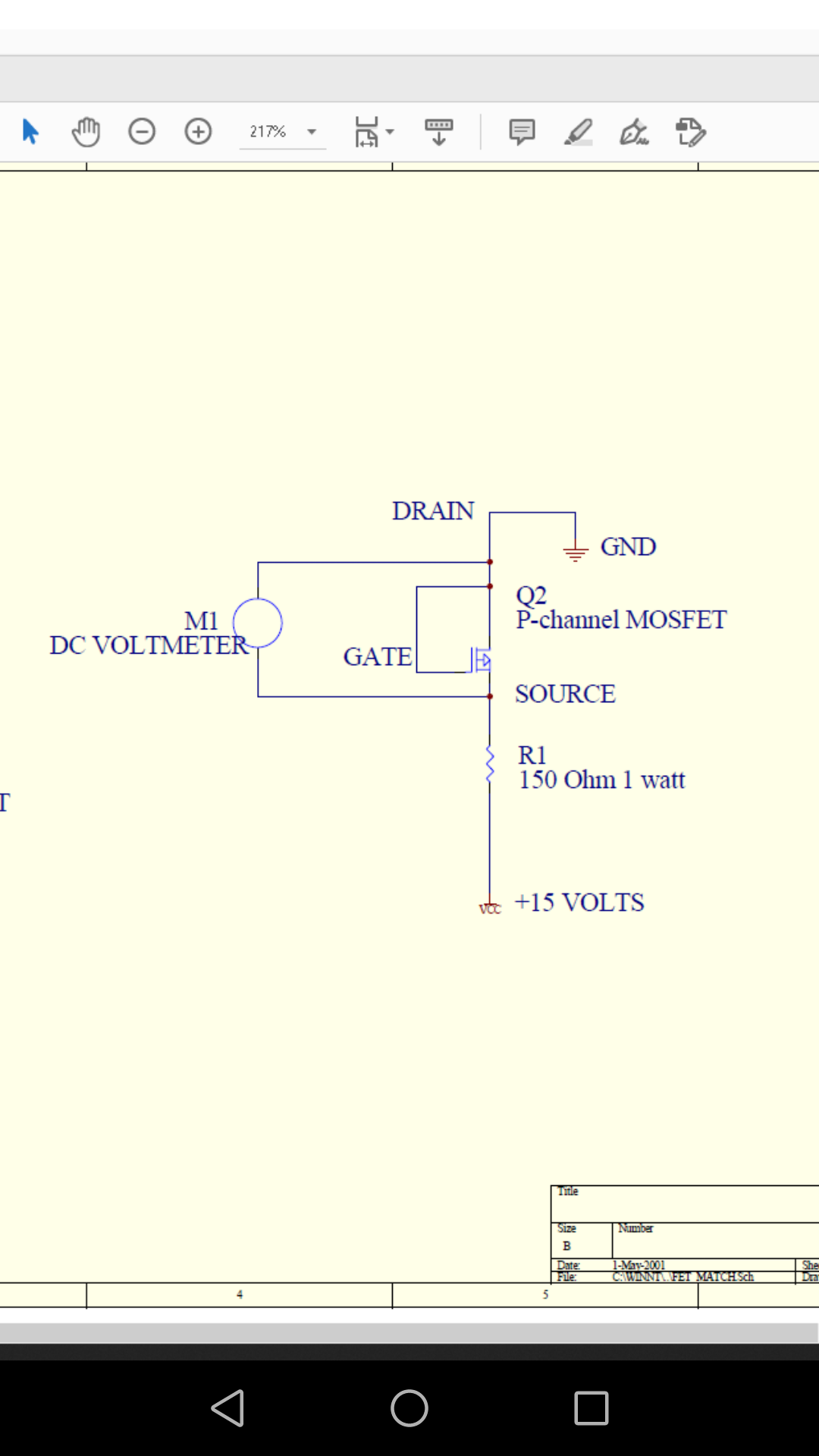

(#) Suba53 válasza Beringer 600 hozzászólására (») Szept 11, 2021 /
Mennyivel egyformább a "P" csatornás fet, mint az "N" csatornás?
Ezt tapasztalatból mondod? Milyen módszerekkel válogattál már feteket?
Szerinted elég simán nyitófeszültségre válogatni? Vagy a DRAIN áram nyitófeszültség görbéjére, esetleg a csatorna ellenállás Gate-Source feszültség görbékre?
Egy komplementer végfok számára szeretném belőni, hogy az N, és P csatornás közel azonos tulajdonságú legyen.
(#) Beringer 600 válasza Suba53 hozzászólására (») Szept 12, 2021 /
Igen tapasztalatból.
ahogy eddig válogattam nyitóra,eddig sosem volt gondom,de ha valakinek más ötlete van vagy másképp szokta, akkor áldásom rá.

(#) Suba53 válasza Beringer 600 hozzászólására (») Szept 12, 2021 /
A P csatornásnál nem -15V-nak kéne lenni? Vagy csak elírás?
(#) proli007 válasza Suba53 hozzászólására (») Szept 12, 2021 /
Jó az, csak fejjel lefelé van rajzolva.
(#) Suba53 válasza proli007 hozzászólására (») Szept 12, 2021 /
Igen, rájöttem. Köszi.
