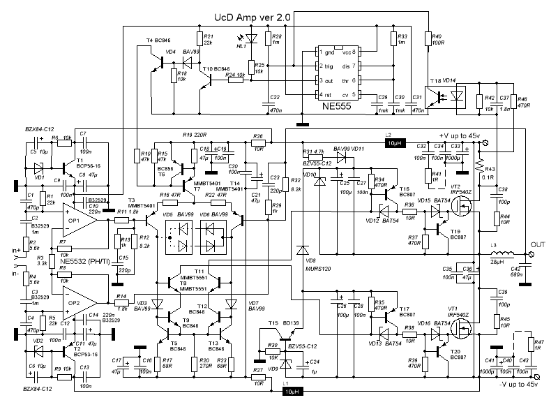

Téged, mint a kapcsüzem mágusát, megkérhetlek, hogy mondj véleményt erről?
IRF 540Z -ben shottky van, vagy miben különbözik az 540-től?
Nekem IRF 540N-em és főleg IRFP150-em van elég sok.
Ja és a fetek között egymásranyitás előfordulhat ennél a cuccnál? Nem vélek felfedezni semmit, ami ezt megakadályozná.

(#) Pafi válasza KD mester hozzászólására (») Okt 10, 2007 /
Hello, KD mester!
Még jó hogy van aki értelmes kérdéseket tesz föl!
Az IRF540Z kisebb csatornaellenállású, és a belső diódája gyorsabb. Nem schottky, de a geometriájával és szennyezési profiljával játszva valahogy elérték. Azért az 540N is használható.
„a fetek között egymásranyitás előfordulhat ennél a cuccnál? Nem vélek felfedezni semmit, ami ezt megakadályozná.”
Melyik cuccra gondoltál?
A tranyókat az egymásranyitás határhelyzetében kellene üzemeltetni a legkisebb torzítás eléréséhez, úgyhogy egymásranyitás is előfordulhat a beállítás függvényében.

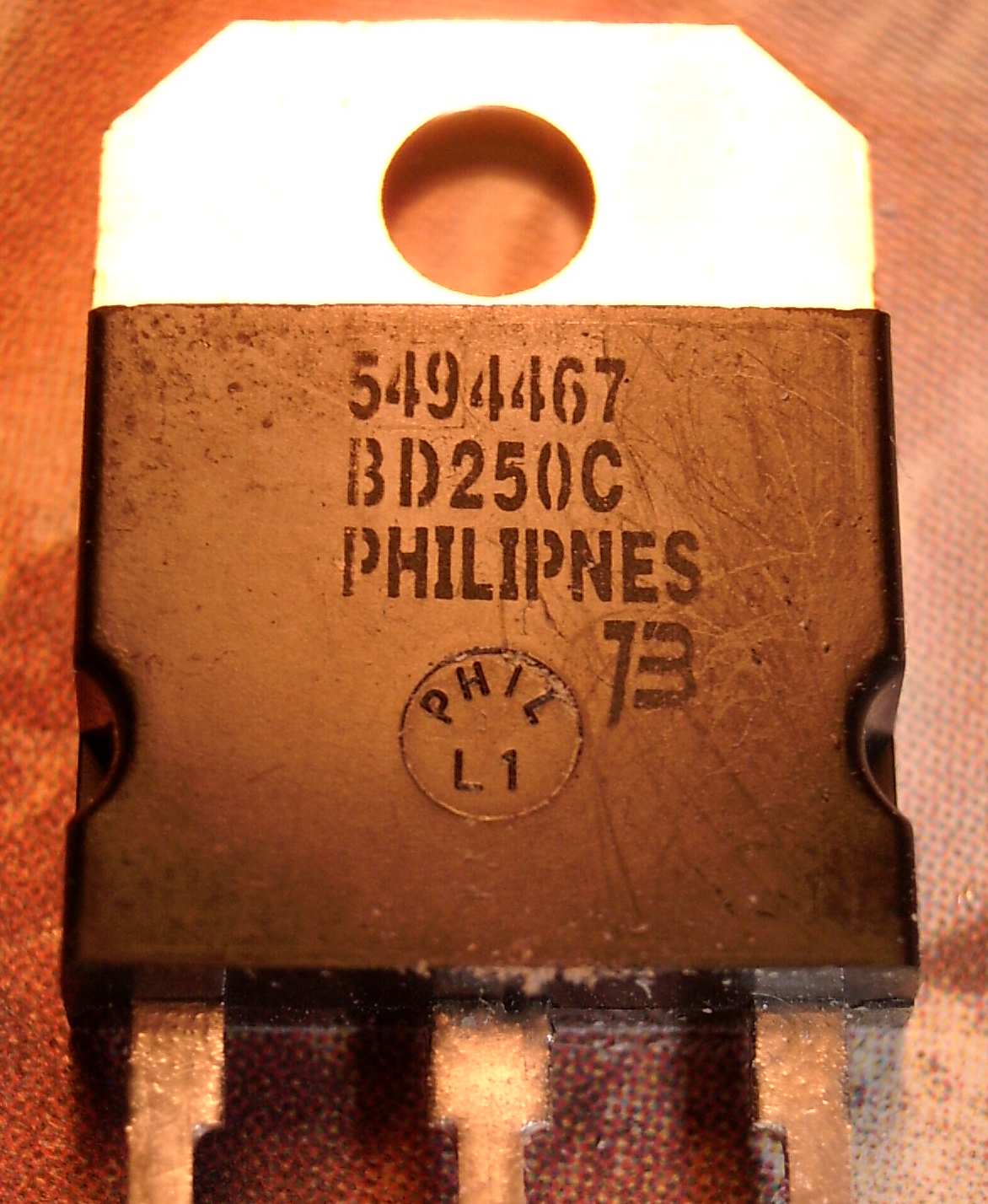

(#) szabi83 válasza (») Okt 11, 2007 /
ilyet rendeltem
:nezze: ezt kaptam...
gyártója!?
(#) Pafi válasza Pafi hozzászólására (») Okt 11, 2007 /
Ja, most vettem észre a csatolmányt!
Dead time ügyében lehet játszani R36/38-cal, talán R20-szal is egy picit.
(#) Istike88 válasza szabi83 hozzászólására (») Okt 11, 2007 /
úgy érted ez is fake??
mert ha igen akkor:
vagy arra gondolsz hogy a bourns nem gyárt ilyet? mert én találtam a BD250C-ről adatlapot az oldalán!
(#) szabi83 válasza Istike88 hozzászólására (») Okt 11, 2007 /
háát úgy indult a dolog, hogy google -> philipnes = nincs semmi hasznos infó -> biztos hamis?!?!
majd Norbertotól megkérteztem, szerinte hamis...
fényképeztem.. kerestem újra.. NEM HAMIS ! :yes: :yes:
üdv
(#) Pafi válasza szabi83 hozzászólására (») Okt 11, 2007 /
De honnan tudod, hogy nem hamis? Azért, mert létezik ilyen gyártó, és gyárt ilyen tranyót? Attól még gyárthatta bárki más is!
Az árából következtetve valószínű, hogy eredeti, és rémlik, mintha pont ilyet használtam volna 6 évvel ezelőtt, és az jó volt, de ennyi alapján nem lehet biztosan állítani, hogy nem hamis! Ahogy azt sem, hogy hamis.
Két esetben lehet biztosat állítani:
- Ha egyértelmű eltérés van a tokozásban vagy feliratban, akkor biztosan hamis.
- Ha minden egyezik, és tudja a gyári adatokat, akkor szinte biztosan eredeti.

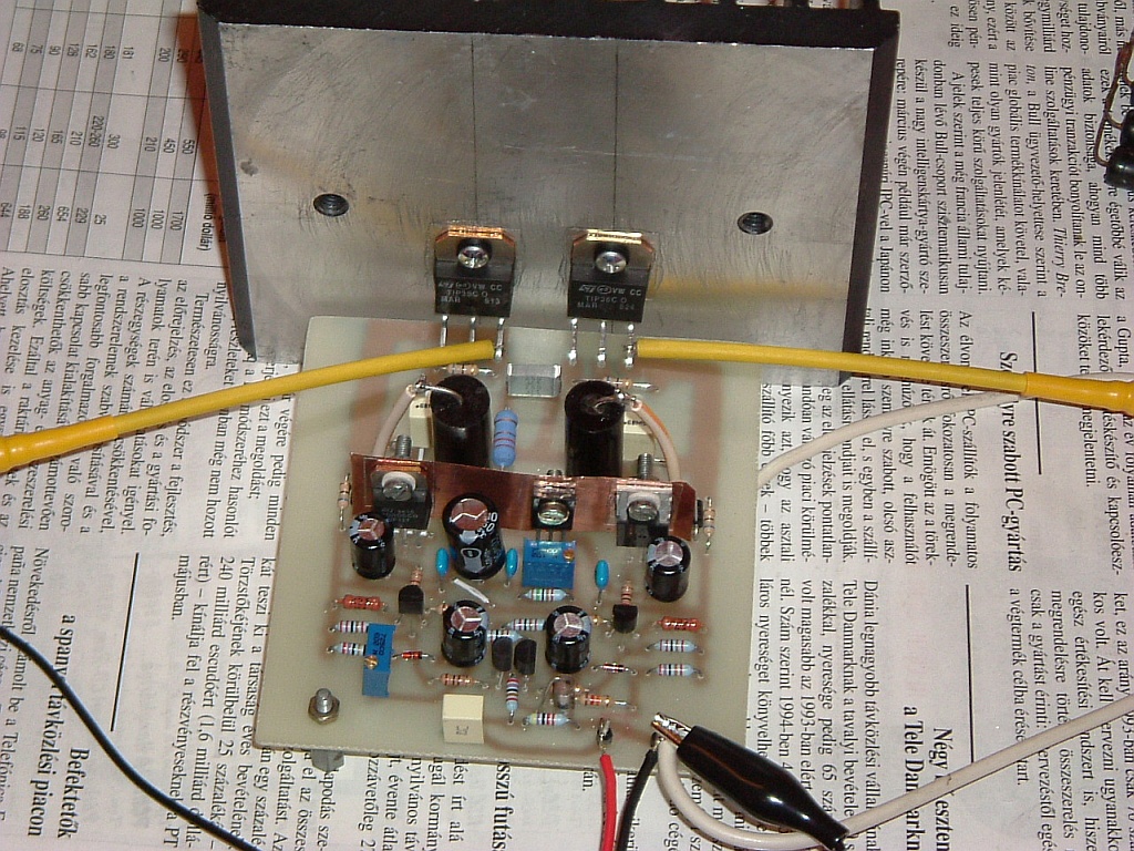

Igaz hogy ez nem a "ki mit epitett" topik, de felteszem a kepet a felig kesz erositorol. Ahogy irtam ez meg csak az egyik csatorna. Egyebkent minimalisat valtoztattam a NYAKon a kapcsolason pedig semmit se, szoval nem kell megijedni A felvezetok pedig majd lesznek jobbak is, csak eloszor szeretek ilyen deszkamodell erositoket epiteni ... kiprobalom milyen a kapcsolas, kiserletezek vele, stb.

Látom csak a végtranyókat cserélted le.
De még az audiodiy-en megírtam, hogy a leges-legrosszabb hangot a TIP35C/TIP36C-adta. Szándékosan ezzel hallgattad meg először mi? :banplz:
Nem baj. annál jobb lessz MJL-ekkel.
Meg hamis bd-k kel is egész jól szólt. A BD911/BD912 +-30Vig simán használható végtranyónak és nagyon jól szól az erősítő vele.
(Ha valamelyik végtranyóval gerjedékeny lenne, akkor be kell építeni a két 3,9Ohm-os ellenállást a TIP-ek emittereibe.)
