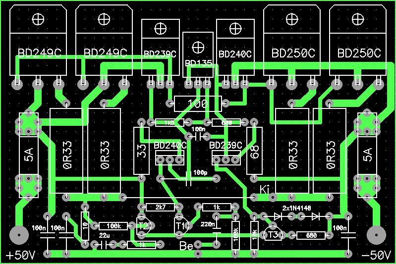

(#) lacek29 hozzászólása Feb 6, 2011 /
Sziasztok! Adott a mellékelt végfok NYÁKrajz.Sajnos semmi informáciom nincs róla.Tud valaki valamit róla?
