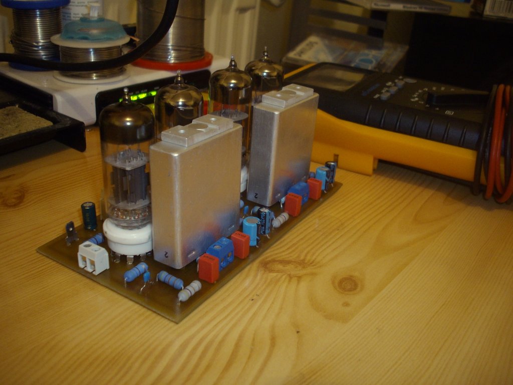

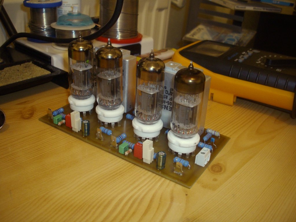

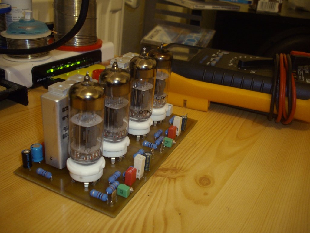

Noh, rámértem, és megnyugodhatunk, nincs semmi brummosága..
Ha a csatoló kondit megfogom akkor van valami pattanásszerű hang a kimeneten, amit mutat is a scóp, mihelyst elengedem ez megszűnik, lényegében külső hatás éri ekkor a kondi házát, és mivel pont a jelútban van ez érthető eset szerintem.
A visszacsatolást illetően egyfajta mentsvárként hoztam fel a példát, hogy ez nálam most nem áll fent. De a nyáktervezések nagy részénél úgy vélem a visszacsatolás szokta belevinni a legtöbb gerjedést a körbe.
Az ígért képek :

(#) CHZ válasza emersys hozzászólására (») Nov 27, 2011 /
Képek szépek, de a szkóp ernyőjéről is vártam volna felvételt
(#) emersys válasza CHZ hozzászólására (») Nov 27, 2011 /
Szia, jelenleg már szétszedtem épp most....
De mivel még komplex terhelésnek is alá akarom tenni, ezért még egyszer rámérek majd.
Akkor arról képeket is készítek, neked!

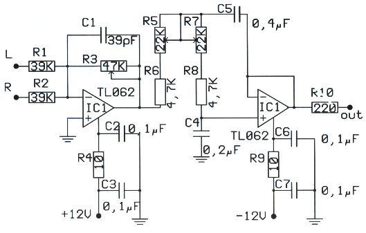

Valaki megmondaná hogy ha ebből a subfilterből kihagynám a mono potenciométert mert egyszerre szabályoznám a hangerőt a magas hangszóróval, akkor nem rakok oda potenciométert hanem összekötöm az ic bemenetet a kimenettel akkor kell oda az a 39 pf kondi?

(#) reloop válasza Szabi1 hozzászólására (») Nov 29, 2011 /
A magas és mély hangok arányát valahol be kell állítani. Hol tervezed?
