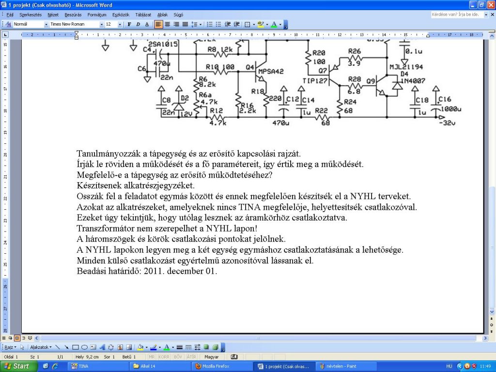

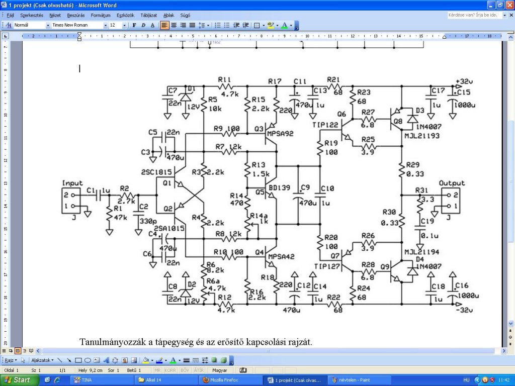

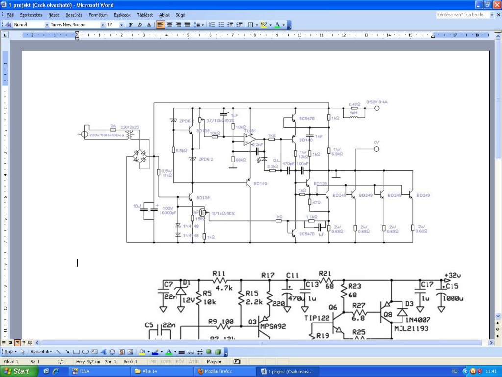

Üdv mindenkinek! Nekem egy kis segítség kéne, egy projekt megvalósításához amit az iskolában adtak fel.
Az első képen a tápegység, a másodikon pedig egy erősítő van. A kérdés: az erősítőt elbírja-e a táp? Jó lenne tudni az erősítő fő paramétereit. Meg kéne röviden a működése. Az életmentő válaszokat várom

(#) pjg válasza lui144 hozzászólására (») Nov 30, 2011 /
A tápegység biztosan nem jó, mert az erősítő +- szimmetrikus táplálást igényel.
(#) reloop válasza lui144 hozzászólására (») Nov 30, 2011 /
Üdv! Az erősítő: B5. B5 téma.
A tápegység labortápnak néz ki, kettőre lenne szükség belőle.

Nem tudom, mert ezt csoportmunkának adták ki az iskolában. Az alkatrészjegyzéket, meg az erősítő működését valamint a fő paramétereket nekem kell leírnom. A csoportban ezt bízták rám, míg a többiek a csoportba ahova kerültem ők a tápnak és az erősítőnek a NYÁK-ját csinálják meg.
(#) emersys válasza lui144 hozzászólására (») Nov 30, 2011 /
Szia.
Arról a tápegységről nem nyilatkoznék mert ez egy vicc.
Annak a trafónak a secunder adatairól ítélve, már alapból nagynak mondható a belső ellenállása ehhez a kapcsoláshoz.
A végfokod egy komplementer szimmetrikus felépítésű a/b osztályban dolgozó, és negatív visszacsatolást nem tartalmazó kapcsolás.
Az 1µF bemeneti kondi után (ami esetleges egyenfeszültséget szűr) egy alul illetve felül áteresztő szűrőre kerül a jel, amely meghatározza az erősítőd átviteli frekvenciáját.
Majd a jel egy feszültségerősítő fokozatba érkezik, ahol az erősítése van beállítva, ezután a kicsatolása egy szokásos munkapont beállító körre kerül (ahol a bd139 bordán van a meghajtókkal egyetemben, ami az esetleges hőmegfutás ellen véd) , lényegében azzal tudod beállítani a nyugalmi áramot (r14 1k)
A fokozatról történő kicsatolás már a végtranyákat meghajtó fokozatra érkezik ami egy monolit darlington.
Kimeneti ofszetezési lehetőség is van,ezt az r6 állítja be.
(#) bankimajki válasza lui144 hozzászólására (») Nov 30, 2011 /
Bár nem ez a kérdés, de egy kis átalakítással jó lenne a táp az erősítőhöz. Ebben az állapotban nem jó, mivel ez tényleg csak 1 fesz.-ű a táp. És ennek az erősítőnek szimmetrikus táp kell a GND-hez képest. (Egy buffer fokozat és egy táp felező azonban megoldaná a problémát. Igaz még az áramkorlát is problémát okozna.) Bár az már a verébre ágyúval kategória, mivel egy sima graetz+puffer+szimm. középmegcsapolásos trafó teljesítené ennek az erősítőnek a tápigényét.) Egy szó, mint száz ez a táp teljesen más célt hivatott szolgálni, mint ami az erősítőnek kell. A működési elveket pedig gondold végig. Ha elakadsz, akkor írj.

(#) lui144 válasza emersys hozzászólására (») Nov 30, 2011 /
Nos, valamennyire én is összefoglaltam. Remélem, ezzel az összefoglalással ha ezt az iskolában felmondom, akkor nem kell szégyenkeznem. Bocsánat, amiért kimásoltam és szerkesztettem a hozzászólásodat. reloop-nak köszönöm a B5 linket.
„. Az 1?F bemeneti kondi egy esetlegesen fellépő egyenfeszültséget szűr”
Szia.
Ezt javítsd át így: Az 1 µF bemeneti bipoláris kondenzátor a bemenetere érkező esetleges egyenfeszültség leválasztását szolgálja.
Nem mentem bele mélyebben a működésébe, mert Kd mester megtette, hisz övé a kapcsolás.
A tápegységgel kapcsolatban kissé erősen fogalmaztam, de már látod te is, mekkora és milyen tápegységre van szűksége a kapcsolásnak, s azt hogy kell szűrni.
Esetleg várd meg más hozzászólását is, ha még szeretnéd bővíteni valamivel.
Ezt kijavítom. A tápegységről már tudom, hogy nem alkalmas, hozzá. Hogy miért? Mert az erősítő szimmetrikus tápot igényel amit a táp nem biztosít.
Esetleg még ezzel kiegészíthetnéd:
A végfok kimenetei rövid zár ellen nincs védve, tehát az erősítő nem tartalmaz visszahajló áramkorlátot.
Ez azért van, mert a végfok magas minőségű hanghűség leadására képes, és az áramkorlát magasabb kivezérlési szintnél már beleszólna a hangba.
A végfok megvédhető elektronikus, úton amely nem szól bele a hangba.
Az elve a teljesítmény ellenállásokon eső feszültségen alapszik.
Viszont tartalmaz az erősítő polaritás felcserélését megakadályozó védelmet amelyet a D3-D4 dióda szemléltet.
Ezek nyugalmi helyzetben ha megfelelő polaritást kapcsolunk a végfokra, akkor záróirányú előfeszítsben vannak, ha fordított kapocsfeszültségű polaritással látnánk el a végfokot akkor a diódák kinyitnának, és rövidre zárnak a trafó secunder ágát, ezzel megakadályozva a végfok meghibásodását, és a tápegységben elhelyezett , JÓL méretezett biztosíték szakadással válaszolna.

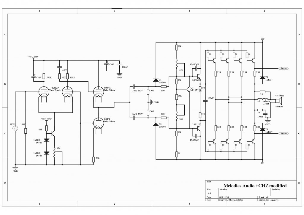

Készült egy más meghajtási elv is a csöves hibridemhez, amit CHZ publikált számomra.
A nyákterve már kész, de még megvalósítva nincs.
Így már összetudom vetni az én srpp-s hajtásommal.
"Látatlanban ettől egy kicsit még többet várok."
