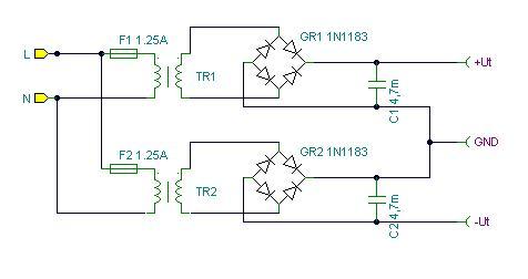

(#) Viktor0109 hozzászólása Jún 18, 2013 /
Szeretnék egy erősítőt építeni. A tápegységgel kapcsolatosan szeretnék tanácsot kérni bár nagyon kezdő vagyok és szinte nulla a tudásom azért írtam ide mert bízok abba hogy itt segítőkészebbek az emberek! A helyesírásért külön sorry!
Egy megfelelően szűrt tápegységet szeretnék készíteni a leendő erősítőmhöz.
Már több mint egy hónapja "nyálazóm" itt és máshol az oldalakat de nem szeretnék a saját hibámból tanulni ezért fordulok hozzátok.
A helyzem a következő:
Van egy végfok modulom.
A leírtak alapján :
Tápellátás: Plusz/Mínusz 45-50V
Áramfelvétel: 4-5A (kivezérléstől és feszültségtől függ)
Impedancia: 4Ohm
Bemenet: Vonal szintű
Kimeneti teljesítmény: 2x100W
Kapcsolási rajzót az istenért nem sikerűl szereznem ezért max anyitt tudok hogy leírom mi van benne pl végtranyok,stb ha szükséges.
Ehez kelenne nekem egy táp. Amihez van 2db 30VAC trafóm amik elvileg ha jól számolom olyan 42V +/- tudnak majd. De mindezek elött szeretnék egy hozzáértő által ajánlott kapcsolást vagy javaslatott kérni. ÉS hogy kész egyenirányíróval meglehete csinálni vagy csak dioda ... al. Szoval minden hibát kiszeretnék zárni ami szakszerűtlen kontárkodásombol adodhat.
(#) reloop válasza Viktor0109 hozzászólására (») Jún 18, 2013 / 1
Üdv! A diódahíd nem veszélyes beruházás Bővebben: Link A gyengébb sem kerül kevesebbe, az erősebb pedig örökös darab
A kondenzátorok legyenek 50V, vagy nagyobb feszültségtűrésűek.
Az elrendezést mellékelem.

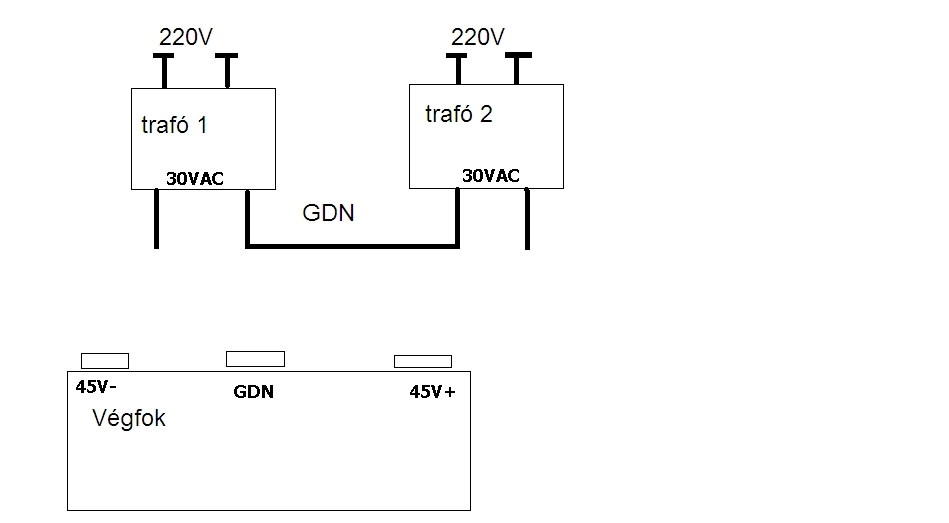

(#) Viktor0109 válasza reloop hozzászólására (») Jún 18, 2013 /
Köszi Ez már nagy segitség!
De én is "hasonlót csináltam aztán jött a D betű a homlokomra mert mikkor megjött a végfok modul furcsán néztem hogy mi az a DGN a 45V+/45V- csatik közöt.
Azt hitem hogy én voltam a hülye és fére értelmeztem azt a bizonyos Tápellátás: Plusz/Mínusz 45-50V. De ezek szerint csak a leírásban volt hiányoság, kivetnivaló.
Egyszóval ez a kapcsolásal nem müködik vélhetően mert elfelejtete akkor odaírni hogy GDN-is kell a végfoknak én meg mert nemertem kécsékbevoni a mesterember szavát ezért külön elnézést kérek.De ezek szerint helytelenűl adtam meg az infokat.
Elnézést kérek!
Én valami ilyesmivel vagy is ezzel bírtam müködésre:
A hozzászólás módosítva: Jún 18, 2013
Bocsi a képekért csak még nem találtam megfelelő softver.
(#) Viktor0109 hozzászólása Jún 19, 2013 /
NA akkor most inkább lefekszem mert most vetem észre csak hogy nagyon férre néztem az áltatad ajánlot kapcsolást az istentudja mért.
Vagy is hogy megvan a megoldás és örök hálám !
Erre soha nem jöttem volna rá magamtól mármint hogy két diódahíd kell.
Köztünkszolva nem is értem de sokminenel így vagyok mindenesetre ezt fogom kivitelezni!
Nagyon szépen köszönöm!

(#) reloop válasza Viktor0109 hozzászólására (») Jún 19, 2013 /
Olvasd el Király Tibor tanácsait, különös tekintettel a Tápellátás fejezetre, meg fogod érteni Bővebben: Link

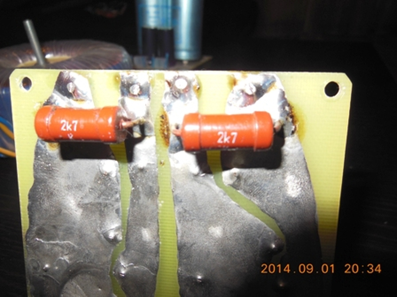

(#) tamasgal hozzászólása Szept 1, 2014 /
Egy erősítő tápjának az alján találtam ezeket a pozitív és a negatív kivezetés közé forrasztva! Vajon milyen célt szolgálhatnak?
Köszönöm
(#) reloop válasza tamasgal hozzászólására (») Szept 1, 2014 /
Szia! Kisütő ellenállások. Kikapcsoláskor hamarabb némul az erősítő.
