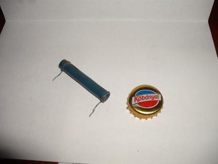

(#) miki79 hozzászólása Szept 29, 2009 /
Milyen alatrész ez?
A jobb oldalit azt tudom de a másikat nem.
Az volt rá írva 610 hF
(#) mammut válasza miki79 hozzászólására (») Szept 29, 2009 /
A jobb oldaliról csak annyit, hogy a nagy hengeres tartozéka hiányzik róla.
Az alkatrészed egy kondenzátor lesz nagy eséllyel, 610nF elvileg.

(#) vizor válasza miki79 hozzászólására (») Szept 29, 2009 /
Csőkondenzátor. Remélem nem a Kőbányaiban találtad
(#) Frankye válasza vizor hozzászólására (») Szept 29, 2009 /
Nem, csak Kőbányán...
(#) kadarist válasza miki79 hozzászólására (») Szept 29, 2009 /
Inkább 610pF a kapacitása ennek a kerámia csőkondenzátornak. A feszültségtűrése is rajta van 1-2 kilovoltos lehet Régi csöves ff tévékben használták.

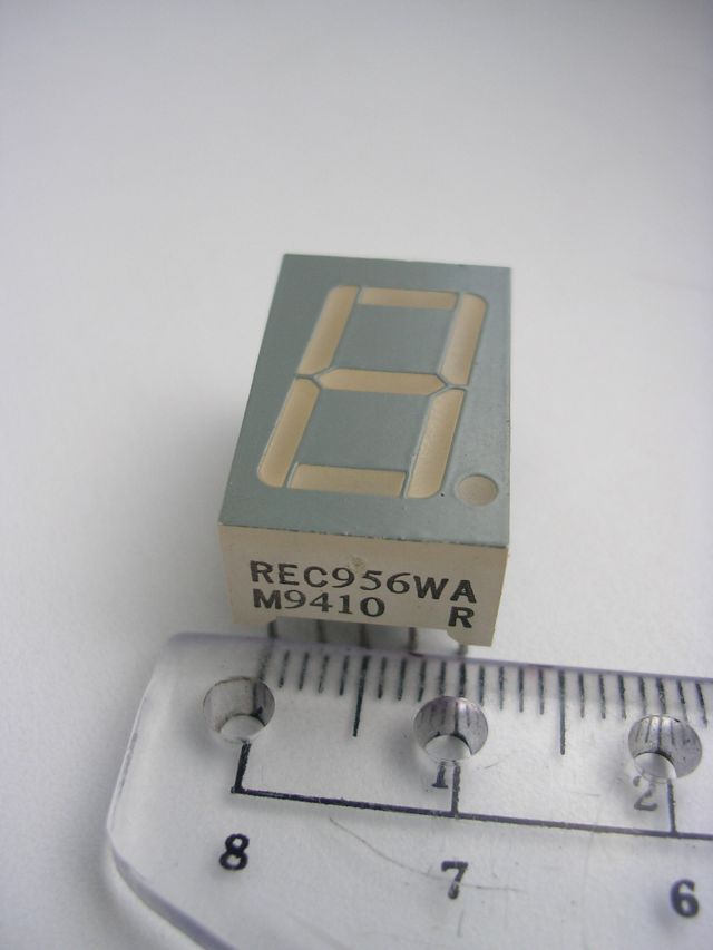

(#) Krisz03 hozzászólása Szept 30, 2009 /
Helló!
Tudnátok-e információval szolgálni a csatolt kijelzővel kapcsolatban? Nem találok adatlapot, de érdekelne a fényereje. Egy 1.3mCd-s HDSP5301-hez hasonlítva erősebb a fénye, viszont nem tudom, hogy van-e akkora, mint a HDSP5501-nek (2.8mCd), mivel nincs ilyen, vagy hasonló kijelzőm.

(#) brato válasza Krisz03 hozzászólására (») Szept 30, 2009 /
Ennyit sikerült róla kiderítenem:
Instrument Design Engineering Associates
Seven-Segment Numeric LED Display - 0.56 Inch,Single Digit
Package Style (Basic)=DIP
Number of Characters=1
Connection Type=Comm Cath.
Color=Orange
Character Height (mm)=14
Peak Wavelength (m)=635n
Iv Min.(cd) Luminous Intensity=4.0m
@I(F) (A) (Test Condition)=20m
V(F) Max.(V) Forward Voltage=2.8
Package=DIP
(#) lidi válasza tamitsrob hozzászólására (») Szept 30, 2009 / 1
Nálam töltés végefelé kb 1.6V x cellaszám van kb. Igaz ez NiMh. Ez ha igaz 7*1.6=11.2V ra jönne ki. Valamennyi marad még a tranyón is. Hát elég necces. Próbáld ki, talán működhet, de inkább nem szerintem.
(#) Krisz03 válasza brato hozzászólására (») Szept 30, 2009 /
Akkor ezek szerint ez 4mCd-s, ami még kicsivel több is, mint a HDSP55xx sorozat. Az viszont érdekes, hogy narancssárgának írja, mert egyáltalán nem annak látszik.
Köszi szépen a fáradozásodat!

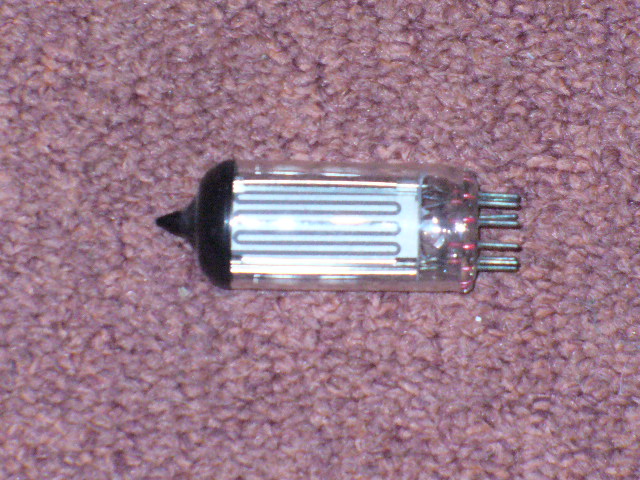

(#) Vacok hozzászólása Szept 30, 2009 /
Kaptam a közelmúltban egy rakás elektroncsövet, és volt közte egy ilyen.
Ez pontosan micsoda? Nekem csak egy tippem van, az pedig az,hogy fotocella.
És hogy kell bekötni, mert adatlapot nemigazán találtam róla. A hátuljára ez van írva: WK65036.
(#) kadarist válasza Vacok hozzászólására (») Szept 30, 2009 /
Ez egy novál csőtokozású fényellenállás. Régi fénykapcsolókban használták.
(#) kadarist válasza kadarist hozzászólására (») Szept 30, 2009 /
Adatlap: Bővebben: Link
(#) Vacok válasza kadarist hozzászólására (») Szept 30, 2009 /
Köszi szépen a segítséget.
(#) zoly15 válasza Vacok hozzászólására (») Okt 1, 2009 /
Nekem is van egy ilyen.
Jól használható!
Javaslom hogy ne törd össze ilyenek!
(#) Vacok válasza zoly15 hozzászólására (») Okt 2, 2009 /
Megszállottja vagyok az elektroncsöveknek, így nem szándékozom összetörni.
Amúgy valami kapcsolásfélét tudsz nekem küldeni, hogy hogyan lehet használni?
(#) rhesus23 válasza Vacok hozzászólására (») Okt 2, 2009 /
Nézz be ide . Itt segítenek kitalálni mire használd!
