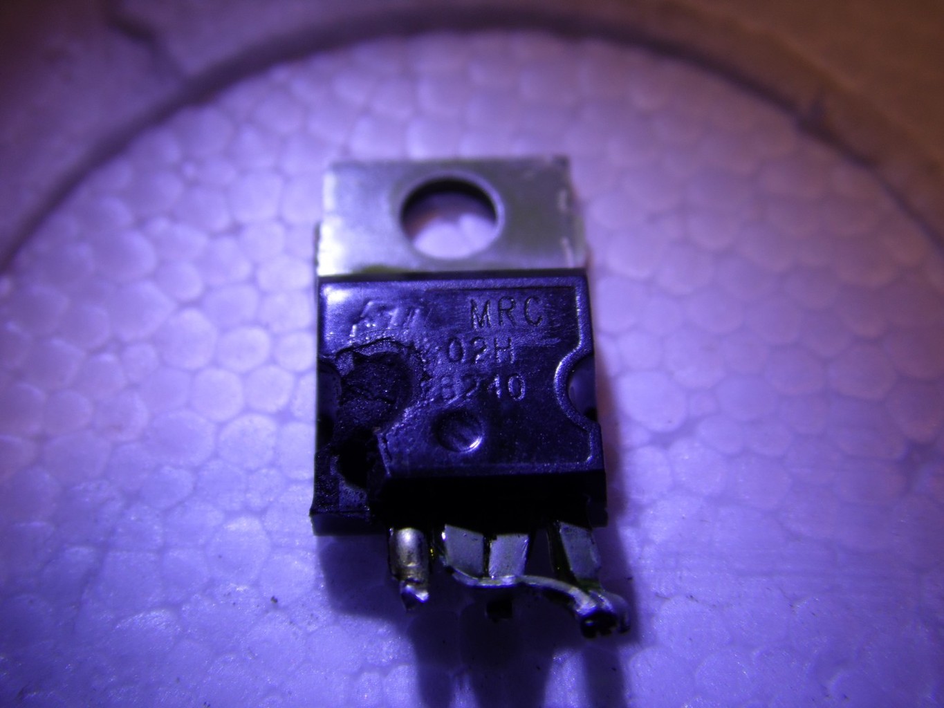

(#) Pixi hozzászólása Ápr 24, 2013 /
A képen látható 5 lábú alkatrész valószínű meghibásodott és szerintem egy 5 voltos vagy akörüli feszt állított elő. Ha ballról jobbra nézzük akkor a 3-as láb az minusz a 4-es pedig az 5V körüli fesz, a többit nem tudom!
Valaki tudna segíteni, hogy milyen alkatrészt kell pl HQ-tól rendelnem bele?
Előre is köszi!
üdv
PIXI

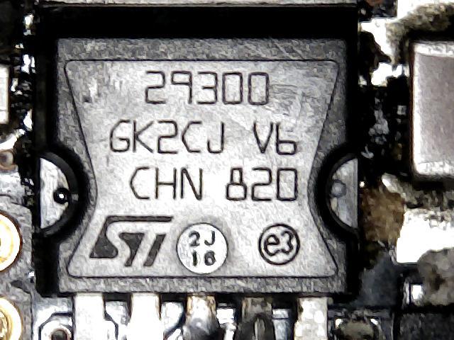

(#) ludmanakos hozzászólása Ápr 24, 2013 /
Sziasztok! Egy MAN autómata zsírzó időzítő panelból való alkatrészt szeretnék megmutatni. Eredetileg 5 lába volt de a szélső elfüstölt. Esetleg valaki nem tudja, hogy mi lehet ez. Hátha a cseréjével meglehetne menteni a panelt!
Előre is köszönöm!
(#) kokozo válasza Pixi hozzászólására (») Ápr 24, 2013 /
(#) Szpisti válasza ludmanakos hozzászólására (») Ápr 24, 2013 / 1
Ez egy CS-8240 relé meghajtó áramkör. Kimondottan autókba tervezték és zajos ipari környezetbe.
Hogy itthon tudsz-e ilyent beszerezni nem tudom, de kintről fillérekért lehet rendelni.
Helyettesítője az adatlap szerint a LM–1921, LM–1951,
LM–1952, MC–3399, és L–9350, de magyar oldalon ezeket sem találtam a neten keresztül elérhetőnek.
Az adatlapja itt található.
Talán másnak lesz ötlete, mivel helyettesíthető még.
Szerintem ha nem lesz ilyen alkatrész, egy kis áramkörrel helyettesíthető az egész - ha annyira szükséges az a zsírzás
Ha valakit szépen megkérsz, lehet hogy hozzácsapja a rendeléséhez innen és 2-3 ezerből megúszod.
A hozzászólás módosítva: Ápr 24, 2013

(#) Pixi válasza kokozo hozzászólására (») Ápr 25, 2013 /
Úgy néz ki ez lesz az, de kérdés a HQ-nál, hogy keressem, mert onnan szoktam rendelni ilyeneket, és most kéne még más alkatrész is, így jó lenne ha lenne náluk!

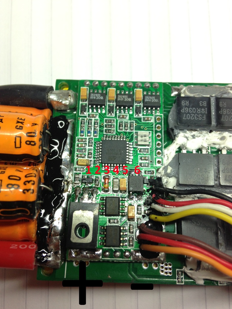

(#) kistrojak hozzászólása Ápr 25, 2013 /
Hirtelen megindulás közepette nem tudtam eldönteni hogy melyik ropikba írjak, de végül ide lyukadtam ki mert végül is alkatrész típusról szeretnék érdeklődni.
Van egy BLDC motor fordulatszám szabályzóm, ez sajnos gyári hibás. A jelenség az volt hogy csatlakoztatáskor egy eszméletlen nagy villamos ív keletkezett, de ezt csak 1x produkálta ezért feltételezem hogy a panelon lévő összes mosfet meghibásodott, mert 2-3 darab még meg is repedt...
A lényeg az hogy a panel agya elméletileg nem sérült, mert egy ATMEGA8A AVR van rajta amit még most is tudok programozni gond nélkül, de ettől még lehet hogy pár kimenet még tönkrement.
Amit észrevettem az az hogy az AVR elindul program módban, de ha a nagyfeszültségű tápot adom rá, ami 48-50V akkor nem éled fel, ennek kicsit utána jártam és a mellékelt képen számmokkal jelölt alkatrészek lábain mértem a feszültséget.
Az alkatrészek nevét sajnos nem tudom, maximum a tokozatát.
Az 1-es számú SMD alkatrész középső lábára a nagy feszültségű pozitív szál érkezik, a képen balra lévő lábnak nem találtam helyét, tehát az nem vezet sehova, de a jobb oldali már igen, és ez megy rá egy mért érték szerint 2-es számú 100K SMD ellenállásra, majd utána következik az az alkatrész amit én diódának nézek, de sajnos ez után nem mérek csak milivoltokat, feltételezésem szerint ez az alkatrész lesz a ludas, és ezért nem kap a panel megfelelő 5V-ot, ami az AVR-nek kellene. Szerintem polaritásvédelem miatt tették be, de megtévesztő a sárga csík rajta.
Tehát a 3-as számmal jelölt alkatrésznek a nevét szeretném kérdezni tőletek.
Dávid
(#) bankimajki válasza kistrojak hozzászólására (») Ápr 25, 2013 /
Az egy zénernek tűnik. Javaslat a teszteknél nem ajánlott egyből áramlimit nélküli max feszültséggel indítani, mert pont ez történik ha valami rossz. Ha pár FET elcsattant, akkor ott nagyobb gondok is lesznek. (FET meghajtók) És gondolom az összes táp, ha az AVR túlélte az szerencse, de gondolom még pár alkatrész megfőtt ami azon a tápon volt, mint amin a FET meghajtók.
(#) _vl_ válasza kistrojak hozzászólására (») Ápr 25, 2013 /
Az egy SOD80C tokozású dióda lesz.
Vagy sima kisjelű (pl. LL4148), vagy Schottky (pl. BAS85), vagy Zener (pl. BZV55 sorozat).
