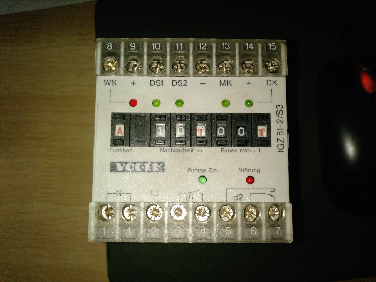

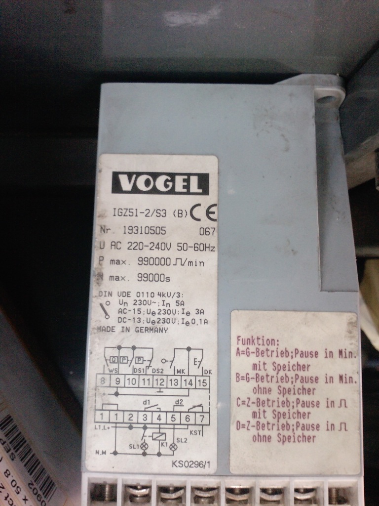

Tudja valaki mi lehet ez? Ez egy bontott nyomdaipari gépből való. Ha valaki hasznát venné akkor eladó lesz.
A hozzászólás módosítva: Ápr 28, 2013
(#) Szpisti válasza Tiborough hozzászólására (») Ápr 28, 2013 /
Hááát.. ez nem akármi! Hanem valami Bár nem lesz egyszerű eladni szerintem, mert valami nagyon spéci dolog.
Ez egy ipari felhasználásra tervezett automatikus kenőanyag adagoló vezérlés.
Nyilván abban a nyomdagépben felügyelte évekig, hogy a kopások minimálisak legyenek.
A funkciói és tulajdonságai elég alaposan leírásra kerültek itt
(#) _vl_ válasza Szpisti hozzászólására (») Ápr 28, 2013 /
Gyanítom, hogy leginkább az ipari doboz, meg a benne levő pár - vélhetően - jó minőségű relé újrahasznosítása céljából lehet reálisan rá vevőt találni...
(#) Tiborough válasza Szpisti hozzászólására (») Ápr 28, 2013 /
Köszönöm! Tulajdonképpen akkor ez egy időzítő kapcsoló, amit akár más berendezések működtetésére is lehet használni. Gondolom terhelés nélkül ki lehet próbálni hogy működik-e (egyébként működő de leselejtezett gépben volt), mert akkor letesztelem.
Azért annak az időzítésnek elég sok függvénye van, ha alaposabban belemélyedsz a doksiba.
Valami olajszivattyút vezérelt , de több érzékelő is befolyásolja a működését.

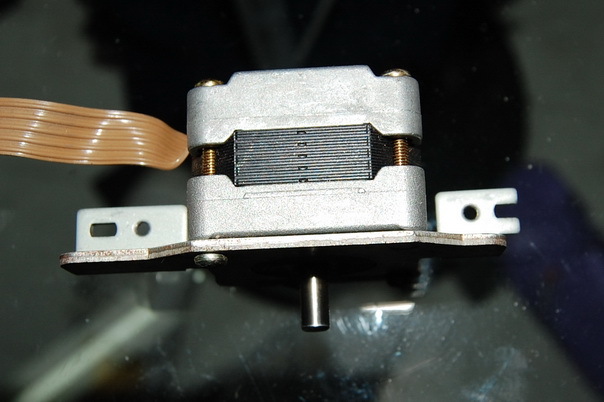

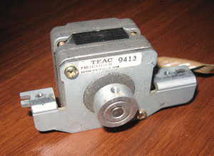

Egy ilyen alkatrészt mentettem ki egy rég floppy olvasóból (nagy floppy)
és nem tudom mi ez. Vagy is állítólag ez egy léptetőmotor, de nem tudtam bekötni. Bárhogy kötöm, mindig csak ad egy kis hangot és fékezi a motort azaz nem lehet forgatni. Minél nagyob a fesz annál erősebben fékez. Tulajdonkléppen először eg yfék re gondoltam de az hülyeség. Tudja valaki, hogy hogy van a bekötése?
Képeket mellékelek.
Tipus: TEAC 14769070-90
A hozzászólás módosítva: Ápr 29, 2013
(#) Falabu válasza korni.papp hozzászólására (») Ápr 29, 2013 /
Ez valóban léptetőmotor, de ezeket más módon kell vezérelni, mint a sima dc motorokat. Itt találsz a léptetőmotorokról leírást.
