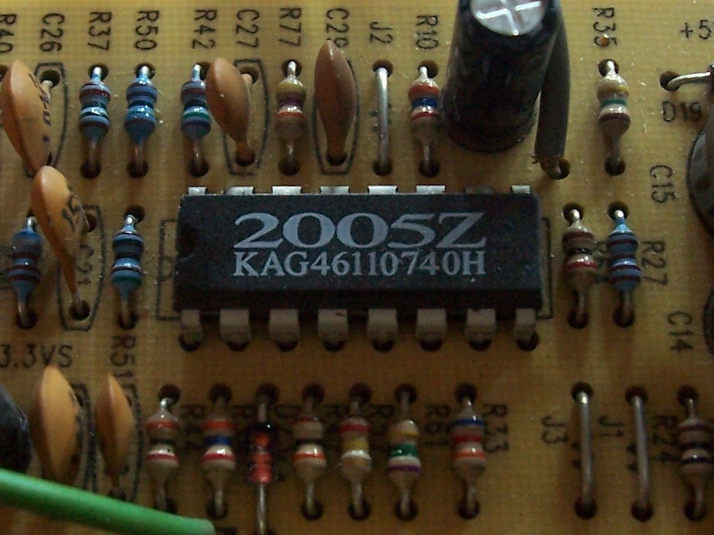

Üdvözletem!
Az alábbi IC adatlapját keresném. Sajnos a google-val nem találtam, bár lehet csak én voltam a pancser...
ATX táp vezérlő IC-je, de van egy olyan gyanúm, hogy nem lábkompatibilis a TL494 vagy KA7500 alkatrészekkel...

Hello! Nem csak nem láb-kompatibilis, nem is az. Szerintem ezt keresed. üdv!

Kösz szépen. Akkor azt hiszem, ennek nem lesz olyan egyértelmű az átalakítása szabályozható feszültségű tápegységre...

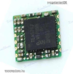

Beszereztem egy TEA5767 FM rádió modult. A gondom az, hogy ez egy újabb változat, a neten meg csak a régebbi bekötését találom. Annak 2x5, ennek 6+4 kivezetése van. Tudja valaki ennek a bekötését?

Ezt én is megtaláltam, meg még jó néhány helyen azt a sémát is, hogyan kell bekötögetni egy mikrovezérlőhöz. Csak amit én vettem, egy újabb változat. Mint a fent beszúrt kép mutatja, nem a "pucér" chip (a régi sem), hanem egy kis panel. A régin a kivezetések 2x5, ezen 6+4 elrendezésben vannak, és nincs rajta semmi számozás, vagy jelzés ami elnavigálna. A panelkán rajt van minden járulékos alkatrész, csak az antennát, kimenetet, vezérlést kell hozzá csatlakoztatni.

Bár most nézem, hogy a nyák más, de ugyanúgy 6+4 a kivezetések elrendezése.

„Csak amit én vettem, egy újabb változat”
Nem, nem újabb változat, hanem másik. Ez egy Philips/NXP chipet tartalmaz (annak az adatlapját meg egyéb dolgait lehet fellelni normálisan a neten), amihez boldog-boldogtalan gyárt kis panelkát, olyan kivezetésekkel, amilyennel neki tetszik.

Ez a régi 5+5 kivezetéses. Több féléről is láttam képet, de az elrendezés azonos volt. Az újabb képe alul, 6+4 kivezetés. Nem nyákot kell gyártanom az IC-hez, hanem megtudni, a kicsi panel melyik kivezetése mi. A panel kb. 1x1 cm, reménytelen visszafejteni. Láttam képet telefon, mp3 lejátszó belsejéről, ahol szintén a kis panel volt komplett beépítve. A régebbin pl. volt egy külső kristály, az újabban állítólag belül van. A régebbit egyébként ilyen egyszerű bekötni. Az újabbról egyelőre sajnos az eladónak sincs adatlapja.
