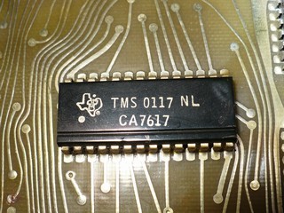

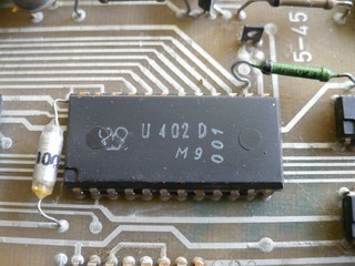

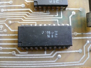

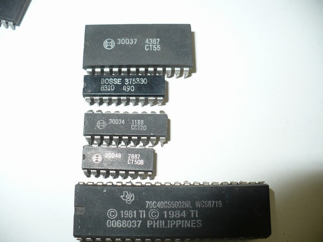

Lenne néhány IC-m amit már sok sok éve őrizgetek és azóta se sikerült beazonosítanom mik lehetnek. Valószínűleg nemigazán lehet mire használni, de igazából a kíváncsiság furdal leginkább.
Felteszek képeket róluk, hátha valakinek ismerős valamelyik..

(#) _vl_ válasza k_h hozzászólására (») Máj 7, 2013 / 1
U402D: valami kelet-német karaktergenerátor ROM
(#) k_h válasza _vl_ hozzászólására (») Máj 7, 2013 /
Köszi a linket, mellesleg megtaláltam rajta a U108d-t is, meg még sok hasznosat..
(#) kadarist válasza k_h hozzászólására (») Máj 7, 2013 /
Böngészd át ezt a listát. Ebben benne vannak a keletnémet alkatrészeidnek az adatlapjai.

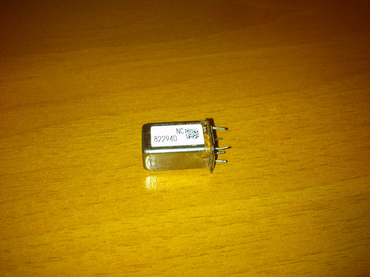

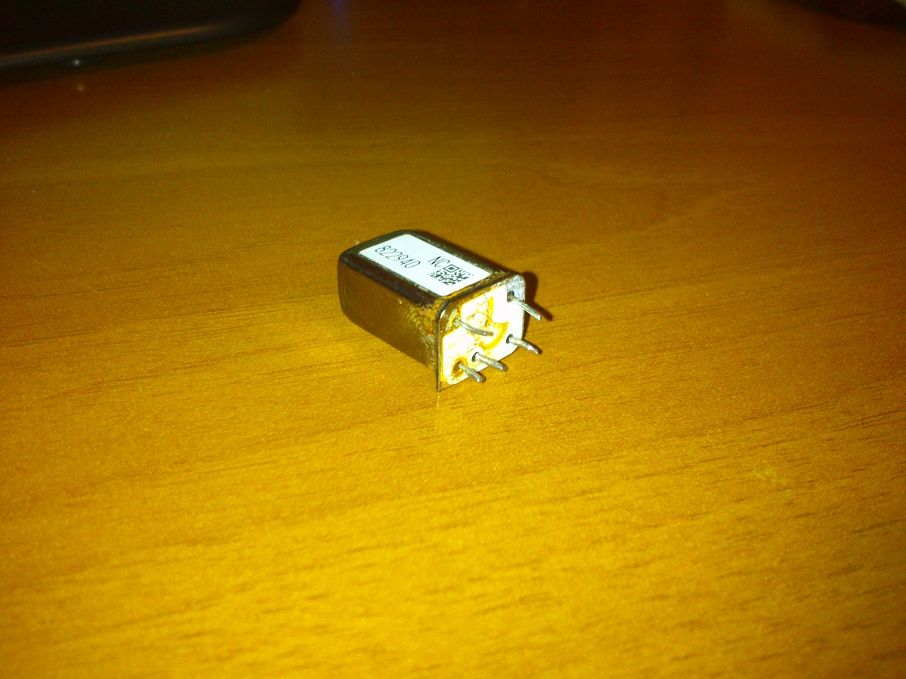

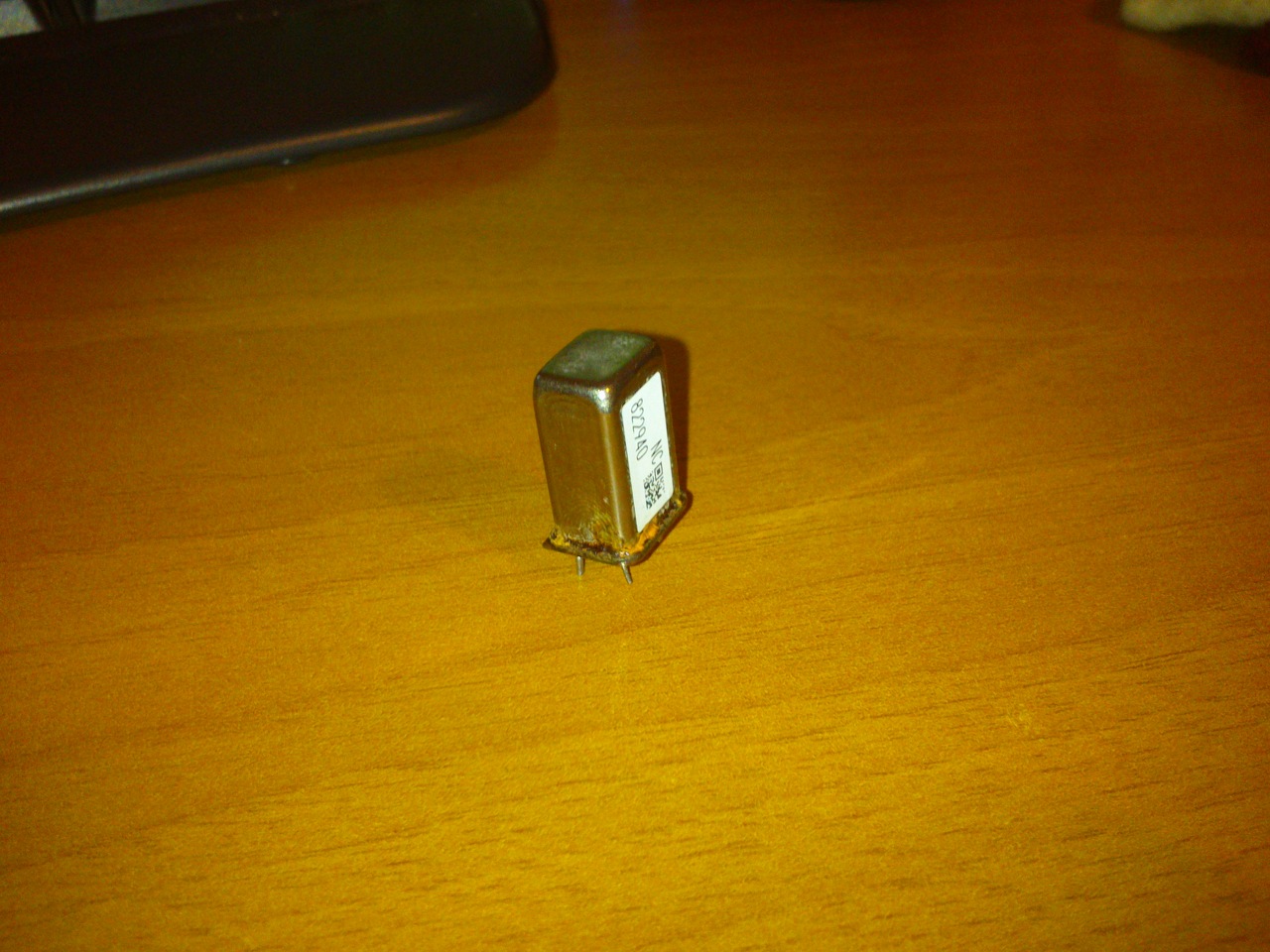

(#) sargarigo hozzászólása Máj 8, 2013 /

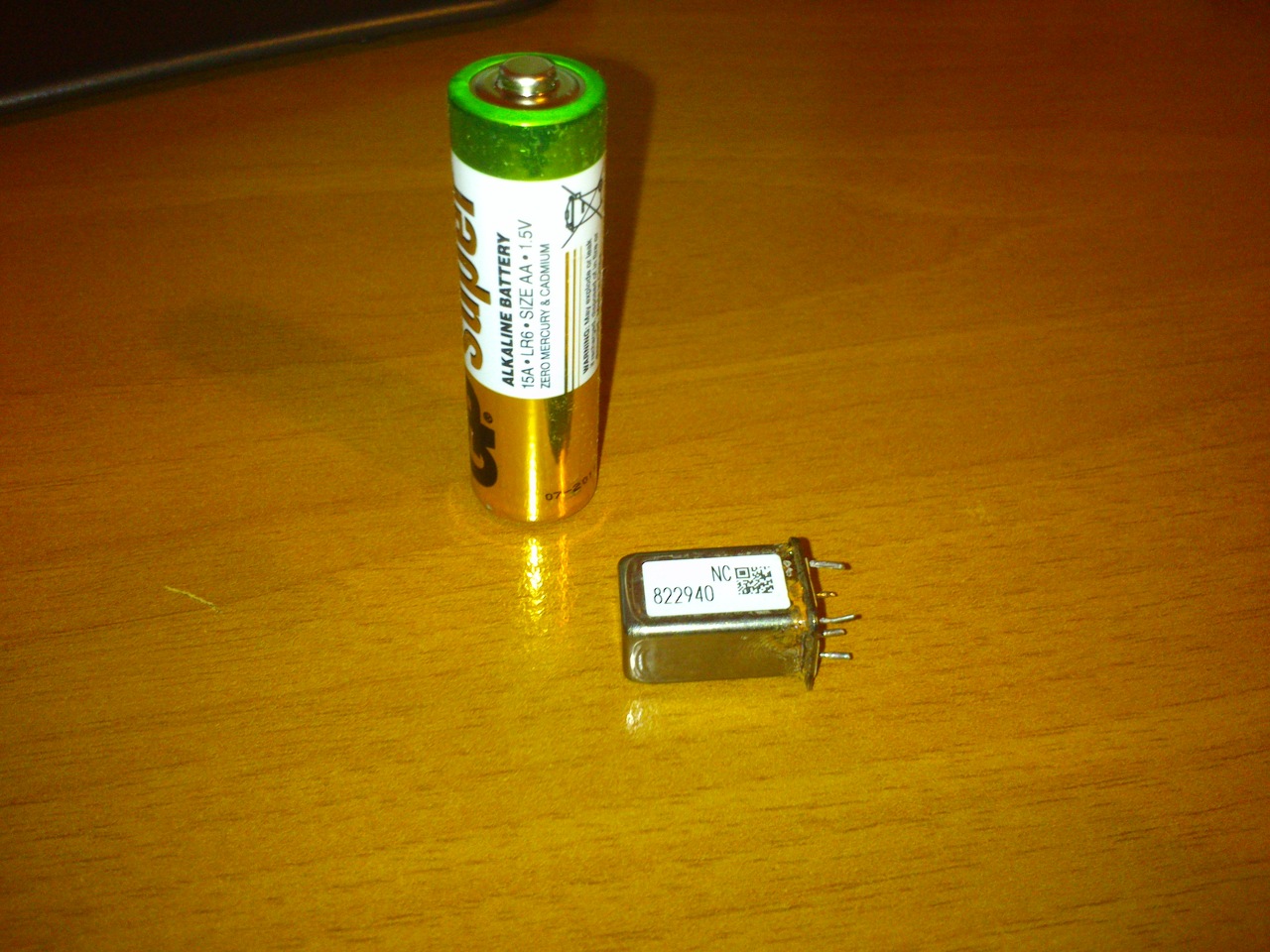

Én is kérdeznék! Egy autó (Audi?) fejegységéből származik az alábbi alkatrész. A panelra gyro volt írva mellé, meg is örültem neki. Hogy minek a cd mellé gyro azt ugyan csak sejtem, de rámértem a lábaira, hátha találok egy potit valahol, de nem tudtam értelmezni az eredményeket. Látott már valaki ilyet?

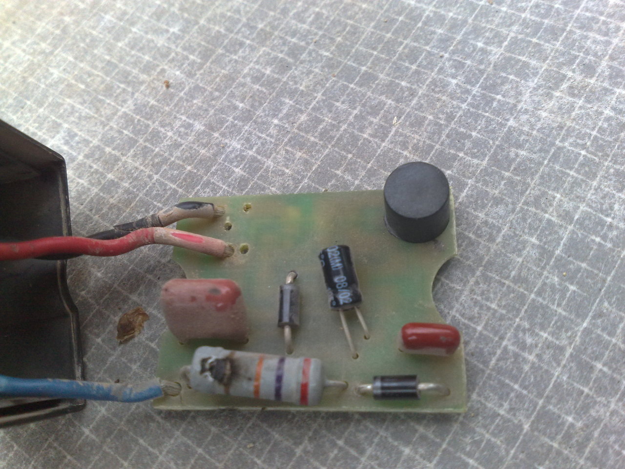

Üdv Mindenkinek
A nagyflexemben tönkre ment a lágy indító. Szétszedtem és van benne egy triac ami tönkre ment.A tipusa: BTB 16 600C 3 lába van és hűtőbordán van. A lágyindító típusaZR 16 KB akkora az egész mint egy gyufásdoboz.Ilyen triacot hol tudnék venni? Segítségeteket előre is köszönöm.

(#) Remci válasza madzagos hozzászólására (») Máj 9, 2013 /
Az egy Triac, 600v/16A. Van adatlapja. Az ellenállás is meg égett? Pl itt is van.

(#) madzagos válasza Remci hozzászólására (») Máj 9, 2013 /
Igen az is megégett. Az a gondom hogy komplett lágyindítót a boltban kb 8000FT-ért adnának.

(#) madzagos válasza madzagos hozzászólására (») Máj 9, 2013 /
A tervezett elavulás áldozata lettem mert az ellenállás egyik vége hozzáért a hűtőlaphoz és lassan átütött így kinyírta a triakot.
Ha jól látom, akkor 26 K ohm
Kimértem műszerrel és nekem is annyi lett az érték. de veszek bele újat, és remélem hogy jó lesz.
(#) mindenes válasza madzagos hozzászólására (») Máj 10, 2013 /
Üdv! Egész pontosan az ellenálás értéke 27K és 2W körüli lehet, (a második sáv ibolya ) ilyet kell venni. Nekem gyanús a nagy barna kondi is mintha az is átütne egy ponton.

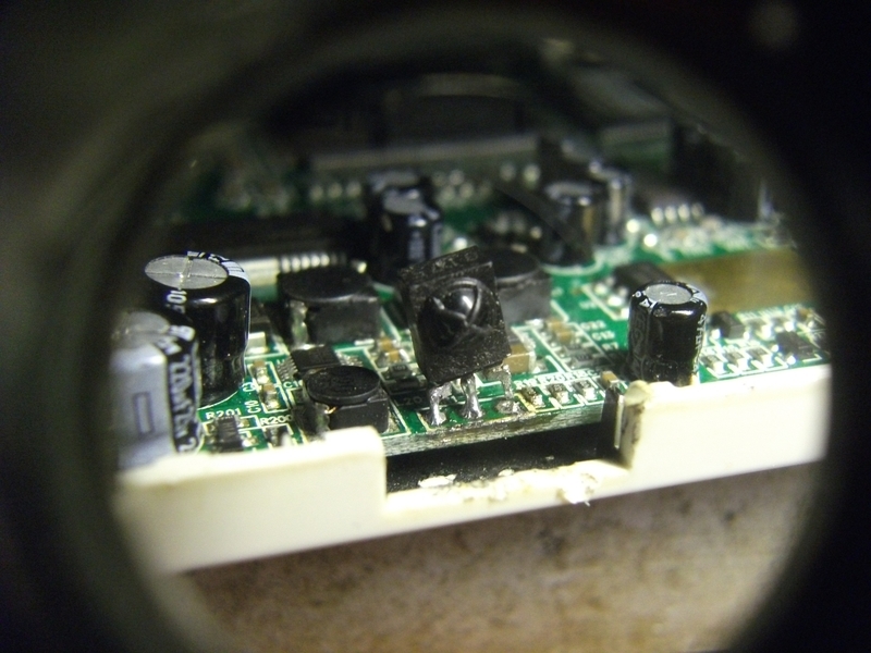

Van egy hordozható dvd játszóm, aminek minden funkciója megy tökéletesen, csak a távirányítója nem működik.
Működött az is, csak én kivettem és kihosszabbítottam a vevőt, mert ahová én alkalmaztam volna kijelzőként (kottatartón kifordítva), így lett volna praktikus.
Azóta sajnos nem hajlandó venni a távir. jelét.
A háromlábú ir vevón van egy felitat: G175
Elképzelhető hogy forrasztáskor elhalálozott, de mivel pótoljam?
Az adóban egy 455kHz-es rezonátor adja az órajelet.
Ebből következhet hogy 38K-s vevő kellhet (455/12=38), de a típus jelzésből következtetve hihetném azt is hogy 75kHz-es a vevő. Sőt látom a Tsop7000-es sorozatban létezik 455kHz-es adó/vevő pár is.
Most akkor vajon mit szerethet legjobban szerintetek ?
Az alaktrész valahogy így néz ki :
(#) k_h válasza sargarigo hozzászólására (») Máj 10, 2013 /
Találkozni még én sem találkoztam vele, de szerintem ezek tápfeszültséget igényelnek hasonlóan az ic-khez. És a kimenetükön analóg, vagy esetleg digitális formában lehet levenni az adatokat.
(#) k_h válasza Szpisti hozzászólására (») Máj 10, 2013 /
Mielőtt cserével kínlódsz próbáld meg kimérni tényleg a vevő pusztult-e meg. Lehet, hogy valami más körülötte levő alkatrész, vagy a nyák sérült. Valamelyik két lába a táp, a harmadik a kimenete. Ha van szkópod, akkor célszerü azzal, de szerintem multiméterrel is mérsz valmilyen változást, amikor jelet kap.
(#) Szpisti válasza k_h hozzászólására (») Máj 10, 2013 /
Szkóppal pár tized voltos amplitudójú impulzus csomagokat lehet látni, csak nem tudom az elegendő-e? Vagy ha nagyon más a vivő, akkor egyáltalán semmit nem lehet látni ?
Ez kevésnek tűnik.Tápfeszt megkapja rendesen? Esetleg még valamelyik tipus igényel a kimenetén egy felhúzó ellenállást nézd meg azt, hogy van-e és jó-e.

(#) Hp41C válasza madzagos hozzászólására (») Máj 10, 2013 /
Mindenképen min. 800V -osat tegyél bele (BTB16-800). Nekem egy köszörőben szállt el a 600V -os triac az első hasunálatkor, 800V -ossal megy már egy éve...
