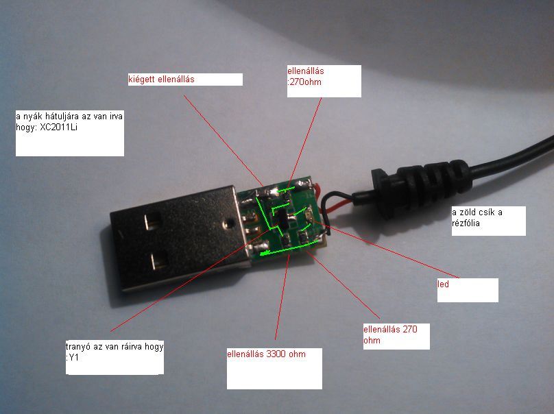

(#) szabi95 válasza efraim hozzászólására (») Máj 20, 2013 /
az volt az oka hogy egy túlmerült aksit kötöttem rá és egyszer csak égett szagot éreztem. szétszedtem és el volt égve.az az érdekes hogy így is feltölti az aksit de nemigazán akarom így tölteni mert tönkremehet.

(#) szabi95 válasza szabi95 hozzászólására (») Máj 20, 2013 /
itt az áramkör
(#) k_h válasza szabi95 hozzászólására (») Máj 20, 2013 /
Szia! Mérd meg multiméterrel az ellenállást anélkül, hogy kiforrasztanád, lehetőleg ne dióda mérő állásba. Lehet, hogy nem ment tönkre csak megpörkölődött...
(#) szabi95 hozzászólása Máj 20, 2013 /
3.7 ohm-ot mutat és szakadásvizsgáló állásban sípol.
(#) efraim válasza szabi95 hozzászólására (») Máj 20, 2013 /
k_h -val értek egyet, de arra tippelek, hogy ha a környezetben 270 ohm-os ellenállásokat használtak, akkor a megpörkölődött ellenállás sem lehetett más.
Akkor lehetséges, hogy 2,1 ohm-os volt és a középső szám R betü volt.
Vágd el a fóliát és úgy mérd ki, hogy ne legyen a mérésben benne a környezet. Tisztítás után a vágást egy cinpöttyel el lehet tüntetni.
(#) k_h válasza efraim hozzászólására (») Máj 20, 2013 /
270ohm-on nem tud kialakulni akkora áram, hogy szétégjen. Plusz 270 ohmon keresztül nagyon sokára töltődne az akksi. Legalábbis ez az én meglátásom.

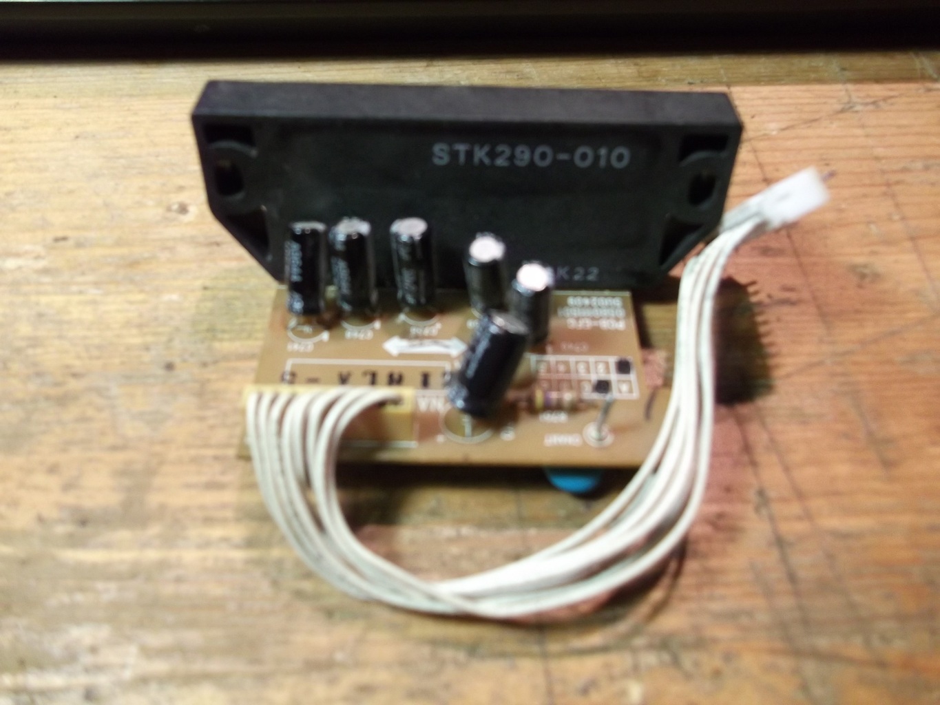

(#) Bender92 hozzászólása Máj 21, 2013 /
Sziasztok! Van nekem 2 STK290-010-el szerelt áramköröm és nem tallok semmit az ic-ről, a kép alapján tudja valaki hogy mi lehet ez így? Válaszokat előre is köszönöm.

(#) kameleon2 válasza Bender92 hozzászólására (») Máj 21, 2013 /
Lehet, hogy az én tájékozatlanságom, de jellemzően én STK-ból végfokkal és motormeghajtókkal találkoztam. A végfokok jellemzője, hogy nagyon kevés külső alkatrész, főleg kondik kellenek hozzá. Ez alapján végfoknak tűnik.

(#) efraim válasza szabi95 hozzászólására (») Máj 21, 2013 /
OK szabi95 akkor kezdjünk el gondolkodni. 2R1 nem lehetett, mert ha egy ellenállás felhevül, az ellenállásréteg párologni kezd, akkor az értéke CSAK kisebb lehet, nagyobb nem. Innentől már csak ezek a lehetőségek: 221 241 271
Már javasoltam, hogy ideiglenesen tegyél be egy 500 ohm-os trimmert, amit 270 ohm-ra állítasz be és helyezd az áramkört feszültség alá. Ha a töltőáram nem megfelelő, akkor csökkentsd az ellenállást 221 ig.
(#) interferi válasza szabi95 hozzászólására (») Máj 21, 2013 /
Ahogy nézem az az ellenállás (merő sönt) arra van ott, hogy az átfolyó áram függvényében kapcsolja be-ki a tranzisztor a led et.
(#) kadarist válasza efraim hozzászólására (») Máj 21, 2013 /
Akartad mondani: az értéke (ellenállása) csak nagyobb lehet. Egy ellenállásnak növekszik az ellenállása az elhasználódástól és nem csökken.

(#) k_h válasza interferi hozzászólására (») Máj 21, 2013 /
Pontosan, ahogy írod. Az egész áramkörnek csak annyi szerepe van, hogy mutassa ha töltődik az akksi. 2,1 ohm-on pont annyi feszültség esik, ami töltéskor kinyitja a tranzisztort. Bár nekem van egy olyan gyanúm, hogy egy kicsit teljesítményre alulméretezett ellenállást rakhattak bele, mert mintha a képen méretesebb ellenállásnak lennének kialakítva a forrpontok. Egyébként az én tapasztalatom az, ha egy ellenállás megég akkor nagyobb lesz az ellenállás értéke.

(#) sprofan válasza Bender92 hozzászólására (») Máj 21, 2013 /
Régi videomagnó tápegység vezérlője. Túl sok mindenre nem használható.
(#) Bender92 válasza sprofan hozzászólására (») Máj 22, 2013 /
Köszönöm a segítséget. Esetleg adatlapot hol találok hozzá? Googleon nem találtam semmit róla.

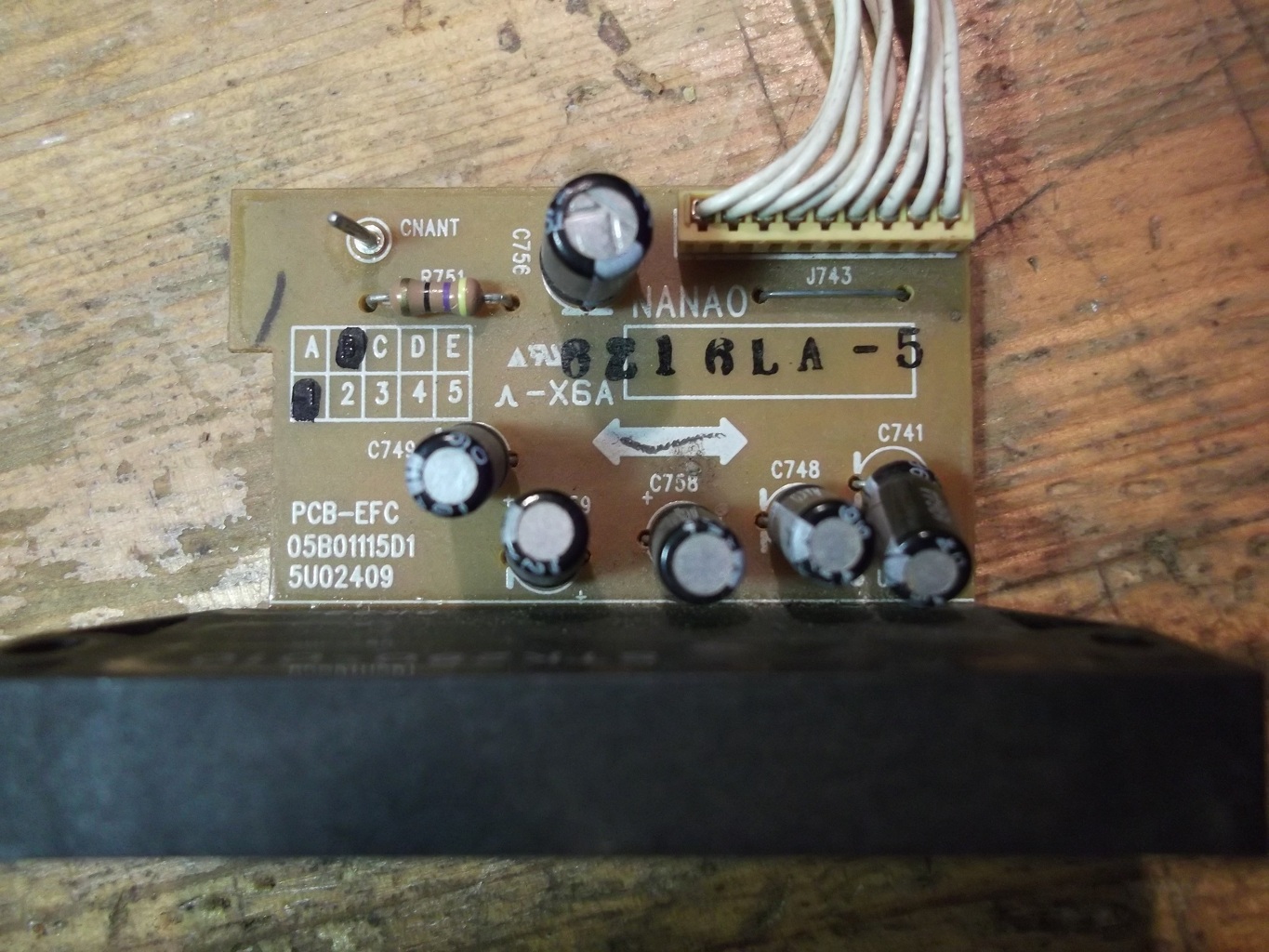

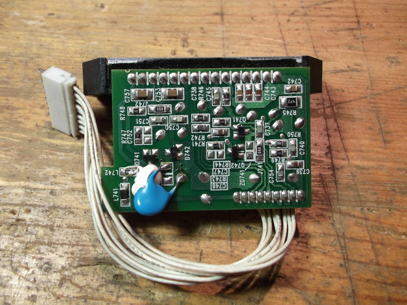

(#) kadarist válasza Bender92 hozzászólására (») Máj 22, 2013 /
Mi van a panelre írva?
(#) Bender92 válasza kadarist hozzászólására (») Máj 22, 2013 /
Szia! A 3 kép alapján hátha jutsz valamire.
