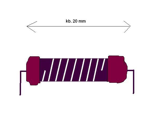

Sziasztok. Egy gérvágó körfűrészben van egy panel amin van egy relé, pár fólia kondenzátor és a mellékelt rajzon található alkatrész. Azt szeretném kérdezni valaki tudja-e mi ez? A panel a motor beindításáért felel, a panelen lévő relé csak cicereg, a képen lévő alkatrész lábainál a nyák enyhén megfeketedett, az alkatrész egyik végéről levállt kicsit a szigetelés, véleményem szerint ez mindenképp cserés. Talán valami régi ellenállás lehet? Kb 20mm hosszú, hengeres furatra szerelt alkatrész, fekete színű és fehér spirális csík megy végig a palástján, a végei barnák, átmérője kb 4 mm. Köszönöm. Üdv.

Lehet ellenállás, de talán inkább induktivitás.
(#) Gabó válasza Mucu hozzászólására (») Máj 17, 2013 /
Ez egy ellenállás volt fénykorába. 5Wosra saccolnám. Sajnos az értéke a paláston volt színsávval jelölve.
(#) Mucu válasza Gabó hozzászólására (») Máj 17, 2013 /
Köszönöm a segítséget. Nyilván lepattogzott róla a színsáv akkor. Tudnék képet, de mostmár mivel kiderült mi ez, így nem szükséges. Köszi mégegyszer. Üdv

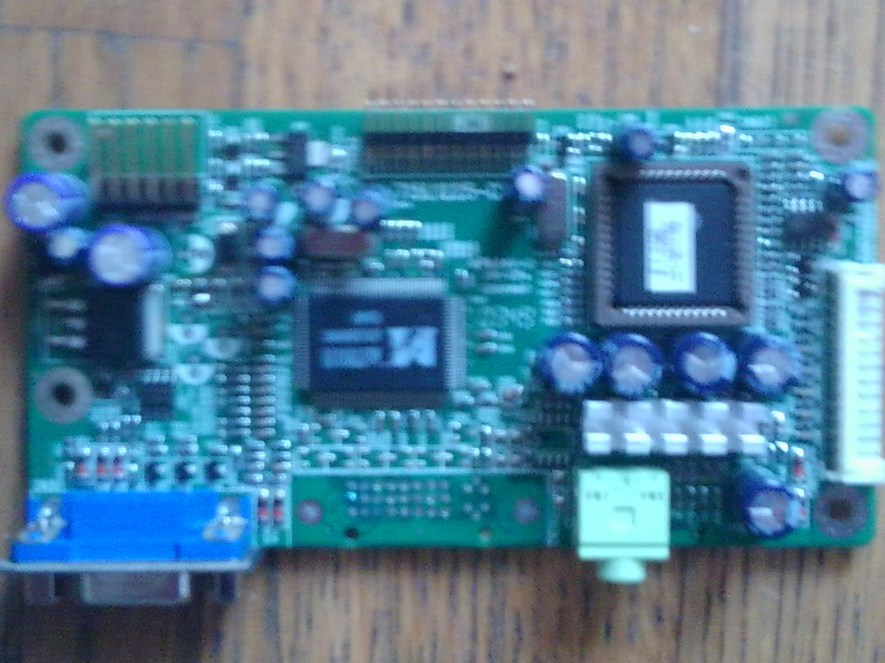

Fujitsu-Siemens 15" monitor.... lehet, mert az inverter panelhez egy csatival kapcsolódik.

Pontosabb típusszámot tudsz adni?
(#) kerisanyi válasza kadarist hozzászólására (») Máj 17, 2013 /
Scenicview B15-1A S26361-K938-V150

Ferrit Bread-et én is használok ez egy induktivitás és egy ellenállás soros változata (RL). Muratának vannak ilyenjei. Lomexnél kapható.

Itt a teljes panel, kicsit homályos lett
(#) kerisanyi hozzászólása Máj 17, 2013 /
Lemaradt a kép
(#) kadarist válasza kerisanyi hozzászólására (») Máj 17, 2013 / 1
A rajz szerint az FB-k valóban induktivitások a tápvonallal sorba kötve és valószínű, hogy zárlat égette le az egyiket.
Négy szomszédos elektrolitkondit én forrasztottam ki, hogy jobban hozzáférhessek a műtéthez, ezután én vettem ki az emlitett alkatrészt, mert nem találtam az egyik oldalán a kis forrasz "sapkát".
Kösd át egy kis vezetékdarabbal a két forrpontot és próbáld ki.

(#) kerisanyi válasza kadarist hozzászólására (») Máj 19, 2013 /
Kicseréltem a mütyürt , azonnal "hasított" a gép ...12 órája nyüstölöm megállás nélkül. Köszönöm a tanácsot, az ötleteket, és a segitségeket, különösen "kadarist"- nak.

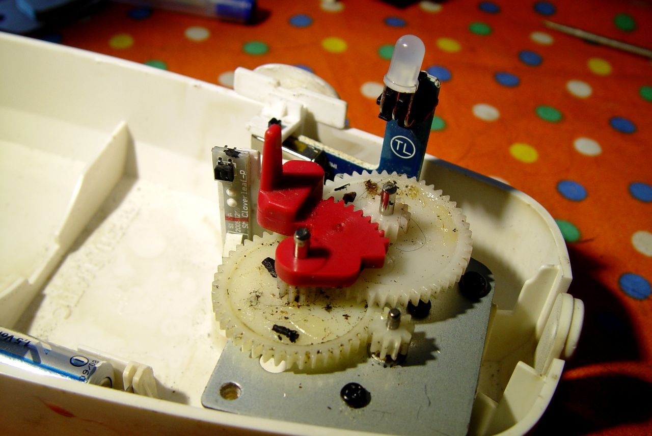

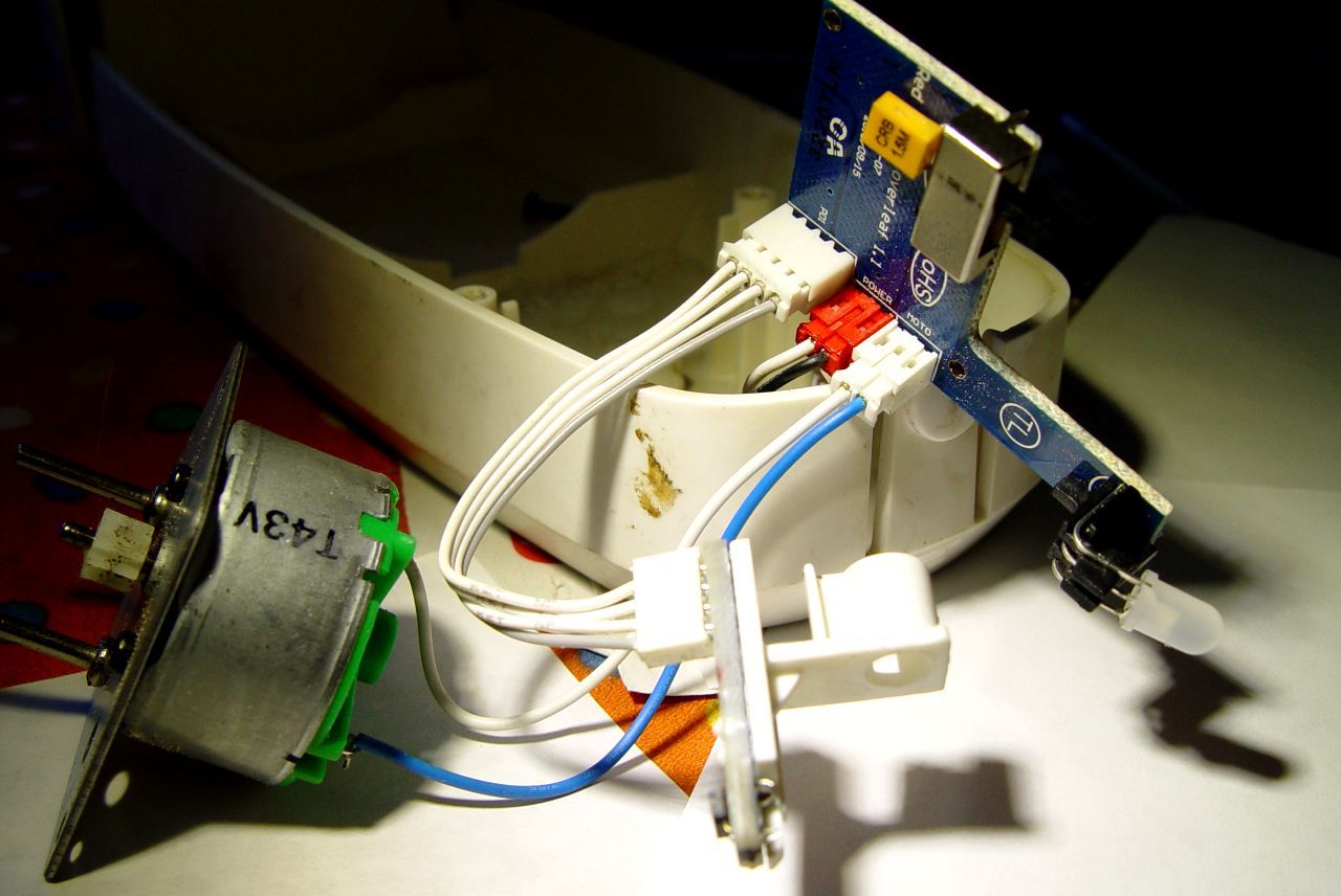

Kíváncsi nyugdíjasként lomisoktól alkalomadtán kíváncsiságból vásárolgatok "kilós áron" olyan kidobott herkentyűket, amikben van valamiféle elektronika (amit akár eredeti szerepétől eltérő barkácscélokra kész egységként fel lehet használni. Így került hozzám egy levitézlett AirWick fantázianevű programozható légfrissítő, amibe egy szórófejes flakont kell helyezni, melynek kupakját egy elektronika által be-ki kapcsolt elektromotor egy mechanizmus segítségével (választható időszakonként) lenyomva illatpermetet juttat a levegőbe.
A meglehetősen bonyolult vezérlés meghaladja képességeim, ami felkeltette a figyelmem, az a villamos retesz, amelynek "adója" a palackon helyezkedik el.

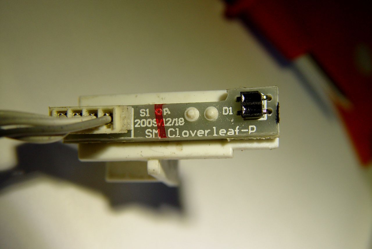

Az érzékelő a 4-es képen, a nyáklemezen D1-el van jelölve. a készüléken a tollheggyel mutatok a helyére. Két részre osztott apró műanyag rekeszben található 1-1 db. két kivezetéses alkatrész, a jelölés alapján diódának véltem, de kimérve szakadást mutatott. (Fémes - érinthető felület rajtuk - a flakon felé nincs.) Sajnos a készülékbe illő flakont még nem tudtam felkutatni, az egyébként barkácscélra felhasználható periodikus időrelé funkció az első beállított időkorlát után letilt. Kíváncsi vagyok, hogyan lehetne kiiktatni ezt a reteszfeltételt.
A segítséget előre is köszönöm!
(#) Ricsi89 válasza Auth Zsigmond hozzászólására (») Máj 20, 2013 /
Az egy optokapu lesz, érzékeli, hogy van-e előtte valami. Egy alufólia darabot kellene tenni elé kb olyan távolságra, mint a flakon lehet. Fényvisszaverődés alapján működik. Van benne egy infra led és egy fototranzisztor.
