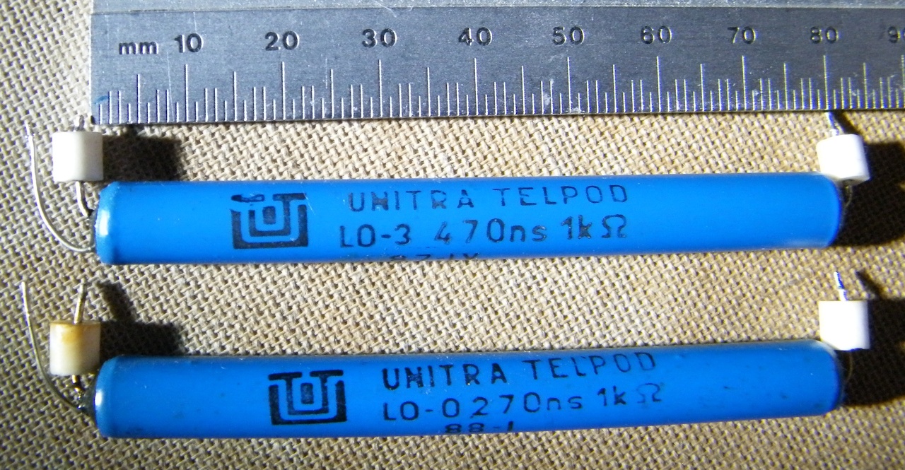

(#) BEMcorp hozzászólása Jún 10, 2013 /
Régi orion Tv-ben találtam ezt az érdekes (nekem legalábbis az) ellenállás-félét.
Viszont rámérve 50, és 90ohm-ot mérek rajtuk. És a időmegadás is furcsa rajtuk (270ns; 470ns), már ha egyáltalán ez az...
Szóval nem sokat tudok róluk, pedig biztos valami egyszerű kütyü...
(#) reddot válasza BEMcorp hozzászólására (») Jún 10, 2013 /
Szevasz!
Jól látod, az tényleg időt jelent. A jel késleltetési idejét. Színes TV-ben használatos.
(#) proli007 válasza reddot hozzászólására (») Jún 10, 2013 /
.. késleltető művonal. (csak folytattam..)
(#) kadarist válasza BEMcorp hozzászólására (») Jún 10, 2013 /
Méghozzá a világosságjelet késlelteti egy egy picit. A színes videójel-átvitel problematikája.
(#) BEMcorp válasza kadarist hozzászólására (») Jún 10, 2013 /
Köszönöm köszönöm, elolvastam.
Persze nem értettem (100%-ban), de a lényeg talán lejött.
Mindenkinek köszönöm!
(#) pucuka válasza kadarist hozzászólására (») Jún 10, 2013 / 1
Az igaz, hogy késleltető művonal, csak nem színes TV be. Oda pont egy soridőt kell késleltetni (64 us) mert a szín különbségi jeleket kell késleltetni, mert az egyik sorban az egyik, a másik sorban a másik színkülönbségi jel jön, és a demoduláláshoz (R G B) egyszerre kell a kettő.
(#) BEMcorp válasza pucuka hozzászólására (») Jún 10, 2013 /
Pedig 99% hogy szines tv volt. Talán infracolor, vagy valami hasonló. Majd holnap délelőtt megnézem a maradványokat, hátha megtalálom az előlapot valahol.
(#) pucuka válasza BEMcorp hozzászólására (») Jún 10, 2013 /
Elképzelni sem tudom, hova kellhetett ilyen késleltetés, a TV -ben fellületi hullámszűrőket alkalmaznak a viszonylag nagy késleltetés miatt, ez meg ahogy nézem, koaxos. Sokkal inkább műszerbe, pl. szkópba valónak gondolom.
A hozzászólás módosítva: Jún 10, 2013
No, azért még egy műszert nem keverek össze egy régi Tv-vel... Főleg hogy én cipeltem le a dobozt a képcsővel egyetemben lomtalanításra
(#) kadarist válasza pucuka hozzászólására (») Jún 10, 2013 /
A futási idők különbsége miatt kellett a világosságjelet késleltetni a színsegédvivőhöz képest. Ez a művonalat nem a soridejű (64us-os) ultrahangos késleltető. A 2.21-es ábrán a "jelkésleltető" nevű blokk jelzi a helyét.

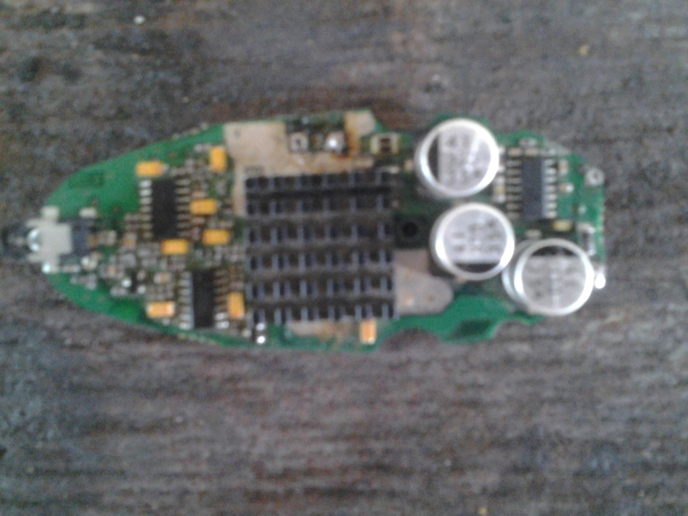

(#) alex1998 hozzászólása Jún 12, 2013 /
mire jó ez az alkatrész?
(#) BEMcorp válasza alex1998 hozzászólására (») Jún 12, 2013 /
Egy "kissé" homályba vész...
A bal oldalán LED lenne? vagy csatlakozó?
csatlakozó
(#) alex1998 válasza BEMcorp hozzászólására (») Jún 12, 2013 /
csatlakozó
(#) alex1998 válasza alex1998 hozzászólására (») Jún 12, 2013 /
LED a jobb oldalán van..csak nagyon pici a LED nem láttni fotón..:S
Ha megtudtátok fejtenni mire jo akkor írjátok le nekem pls..és hogy lehet be kötni mert azt semm tudom..:S
(#) _vl_ válasza alex1998 hozzászólására (») Jún 12, 2013 /
Ha őszinte akarok lenni, akkor azt mondom: amíg ilyen minőségű képet tudsz feltölteni róla, addig azt se látni, hogy ez Gizike vagy gőzeke...
Nem lehet hogy végerősitő ez??
Az a két 14-16 lábú IC miatt nem hiszem hogy végfok lenne. Egy "sima" végfoknak elég volna az az egy hűtőbordás rész.
akkor mi lehet?
teljesitmény erősitő?
ŐŐŐm, én nem vagyok pro, de a végfok az nem teljesítményerősítő?
De ahhoz elég kicsi az egész ketyere.
Élesebb fotót nem tudnál csinálni? Ha igen, akkor több irányból is kellene.
(#) interferi válasza alex1998 hozzászólására (») Jún 12, 2013 /
Miben volt? Van még rajta valami elektromos csatlakozás ? Esetleg egy olyan kép ami nem egy homályos maszat? Ic k számai , meg hogy mi van a hűtőborda alatt.
(#) alex1998 válasza interferi hozzászólására (») Jún 12, 2013 /
A borda alatt 20 lábas IC van.
elektromos csatlakozás 2 van a negatív pozitiv meg van egy csatlakozó meg egy hely ahova lehet vezetéket forasztani
Az IC-k típusjelzése olvasható? (legalább a két szabadon lévőé)

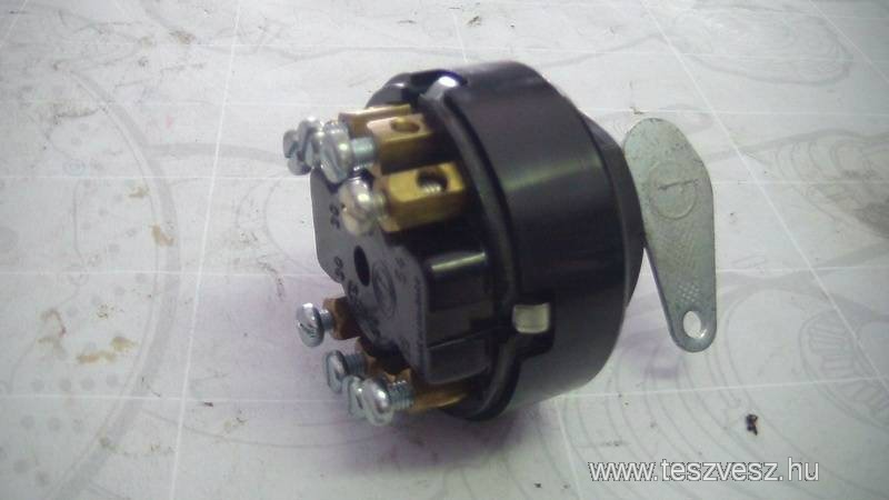

(#) villanyipi hozzászólása Jún 12, 2013 /
Üdv !
Ismeri valaki ennek a kapcsolónak a bekötését működését esetleg hogy a kulcs több pozicióba fordítható-e?Bármilyen infó érdekelne Sajnos se típust se sorszámot nem tudok mondani aki árulja semmit nem ír csupán hogy ifa etz jawa gyújtáskapcsoló!
2 db IC
JM36CT
LM2902M (Ez van mindt kettön.)
harmadikon
M1081
908352
negyediken
JM39AL
LM29415
P+
ELL1944
ötödiken
350 (on)
20P
06HL
Ès igen ki derült hogy ez egy erősitő
(#) blasz válasza villanyipi hozzászólására (») Jún 12, 2013 /
Nekem 350 jawa-ban volt ilyen nem komplikált ki kell csipogtatni
