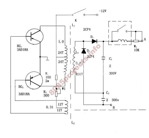

Azt már tudom hogy tranzisztor ,de mivel tudnám helyettesíteni ?
(#) Sebi válasza roland507 hozzászólására (») Szept 23, 2013 /
Gondolom az adatai ismeretlenek, tehát az áramköri környezet alapján kell helyettesíteni.
Én azt szoktam mondani: minden tranzisztor egyforma - néhány kikötéssel:
- NPN helyére NPN kell,
- régi germánium helyére sokszor nem jó a szilícium,
- kibírja az adott helyen a feszültséget,
- elbírja azt az áramot ami ott fellép
- el tudja fűteni azt a teljesítményt amit kell.
Egyes esetekben még:
- elég legyen az erősítése,
- kellően nagy legyen a határfrekvenciája
- lehetőség szerint passzoljon a helyre, ne kelljen drótozni.
A hozzászólás módosítva: Szept 23, 2013
(#) gkiller2 válasza BEMcorp hozzászólására (») Szept 24, 2013 /
Erre gondolok én is!
(#) roland507 válasza Sebi hozzászólására (») Szept 24, 2013 /
Értem ! Ez egyébként egy egyszerű inverter ! Itt a rajz hátha tudsz segíteni milyen alkatrészekkel lehetne helyettesíteni ! A feszültség duplázó ne tévesszen meg mert az nekem nem kell , csak az alap váltóáram ! Üdv!
A hozzászólás módosítva: Szept 24, 2013
(#) Sebi válasza roland507 hozzászólására (») Szept 24, 2013 / 1
Elég primitív kapcsolás, de nyilván működött...
Teljesítménytől függően választhatsz rengeteg típus közül - ez az amit írtam: pont egy alkatrészre nem kényes kapcsolás ez.
A G a típusban valószínűleg germániumra utal, de itt nyugodtan működhet Si eszközzel is, pl: BD250-nel. Sőt, NPN-esre is átfordítható, csak a tápfesz polaritását kell felcserélni.
Minél erősebbet szeretnék csinálni ! Ha esetleg segítenél abban hogy melyik típus legyen benne azt nagyon megköszönném !
Itt az a kérdés merül fel, mekkora a trafód? Milyen frekvencián működik?
Végülis mi a célod a kimenettel?
Nem tudom mire lehet képes , de a cél 230v 50hz 500W ! Nem szeretnék vásárolni invertert mert egyrészt nem olcsó, másrészt az építés öröme ! A trafót is megtekerem magamnak .
Nos, ezzel a kapcsolással nem kísérleteznék ilyen teljesítményre - azt hittem valamit helyettesíteni akarsz - és így már nem ebbe a témába tartozik.
Van inverteres kérdésekkel foglalkozó téma: beírod a keresőnkbe, hogy "inverter" és választhatsz.
Egy a sok közül

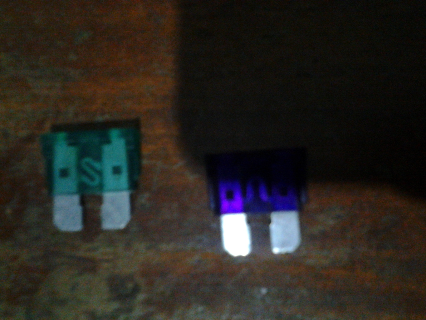

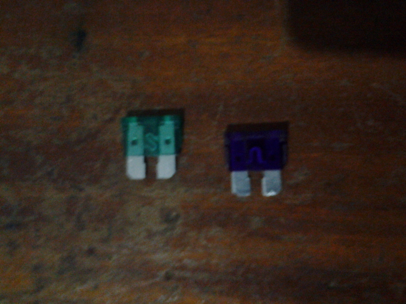

(#) maria hozzászólása Szept 24, 2013 1 /
sziasztok
Azt szeretnem kerdezni hogy ezek mijen alkatreszek ahogy lattam olyan led felesegek de igazabol mik es mire hasznalhatoak???
(#) BEMcorp válasza maria hozzászólására (») Szept 24, 2013 /
Késes (legtöbbször autóban használt) olvadó biztosítékok.
ha rövidzárt mérsz a két sarun, jók. Ha szakadást, akkor már kiégtek.
(#) Ricsi89 válasza maria hozzászólására (») Szept 24, 2013 /
Biztosítékok. A színek jelölik az értéküket.
(#) maria válasza BEMcorp hozzászólására (») Szept 24, 2013 /
Hogyhogy szakadast mar megmertem es sipolt a muszer! akkor kiegtek?
Ha sípol, akkor nincs szakadás, tehát jók.
(#) maria válasza Ricsi89 hozzászólására (») Szept 24, 2013 /
Menyi az ertekuk es mire lehet hasznalni oket?
Elméletileg szemből rá van írva az értéke , amperben.
De mire lehet hasznalni?
Mire is lehetne használni egy biztosítékot? Hát talán arra, hogy megvédjen egy adott áramkört a túláramtól. A kék 15A-es, a zöld pedig 20A-es.
Igen helyettesíteni szeretném a két tranzisztort ! Egyébként elírtam .mert 50W az az 500 .! Szerinted a 2n3055 megfelelne a célra
(#) Sebi válasza roland507 hozzászólására (») Szept 25, 2013 /
12V 500W az 42A! Kettővel semmikép, négy db-bal rövid üzemidővel talán.
De mit kezdesz a kimeneti négyszögjellel? Mert az eredeti egyenirányítva van, az is lehet, hogy 4..500Hz-en ment.
(#) roland507 válasza Sebi hozzászólására (») Szept 25, 2013 /
Ma megépítettem ! Tranzisztornak BD911-et használtam , tökéletesen működik csak a potméter szerepét nem értem ! Ha letekerem búg a trafó ha feltekerem elhallgat , de a feszültség nem változik 225v .
