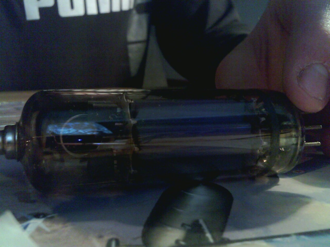

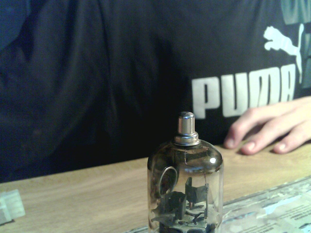

(#) zut hozzászólása Ápr 21, 2014 /
ismét kérdésem lenne:
valaki meg tudná mondani mi is ez pontosan.....?
(#) mikrokapcsolo válasza zut hozzászólására (») Ápr 21, 2014 / 1
Egy elektroncső. Bővebben: Link Saját videónk, egy videópályázatra, meg is nyertük.
(#) Sanyi220v válasza mikrokapcsolo hozzászólására (») Ápr 22, 2014 /
Ez aztán a szépen összefoglalt videó!!!! Gratulálok hozzá!

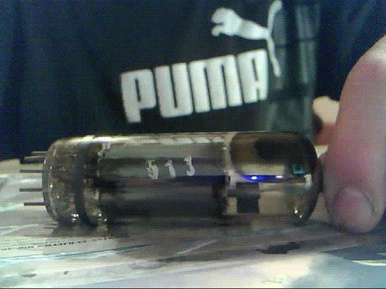

(#) zut válasza mikrokapcsolo hozzászólására (») Ápr 22, 2014 /
És adatlapot tudnátok küldeni róla?
A felirat rajta: S 13
(#) pjg válasza zut hozzászólására (») Ápr 22, 2014 /
Az nem típus szám. 513

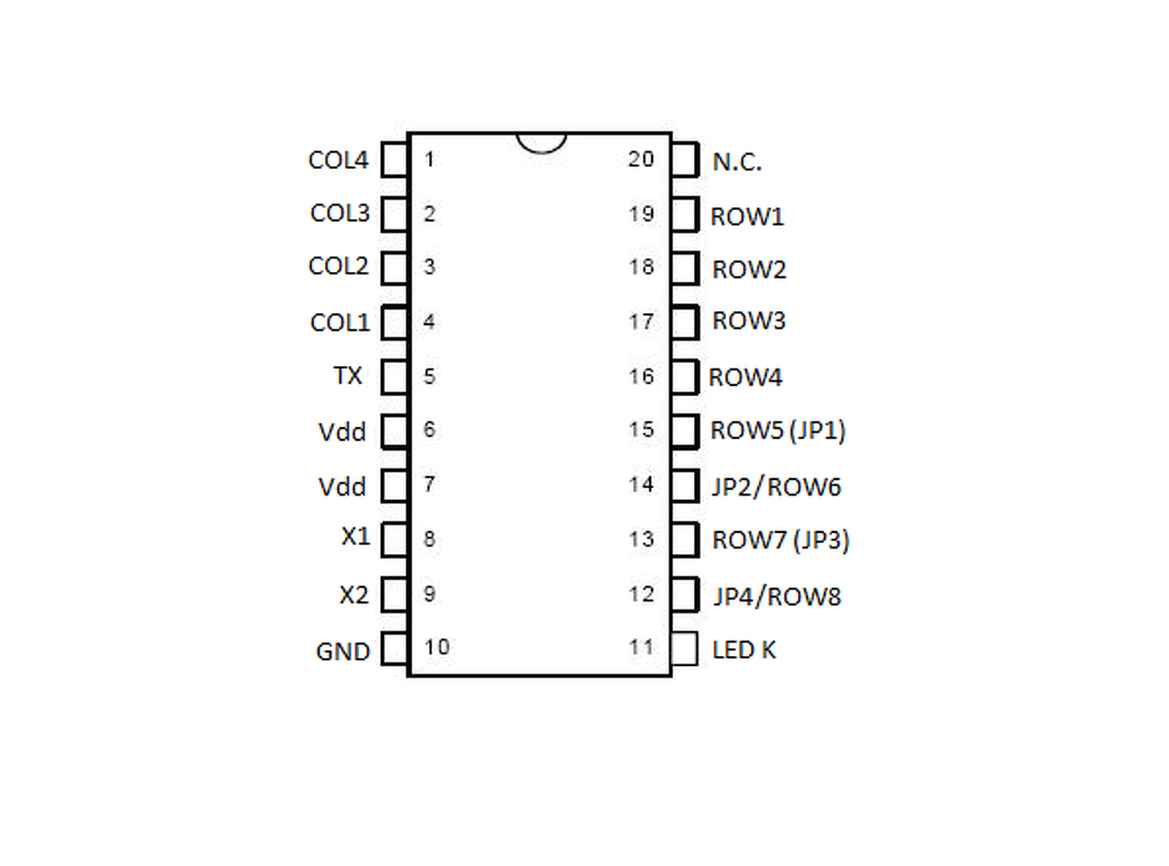

(#) zenetom hozzászólása Ápr 22, 2014 /

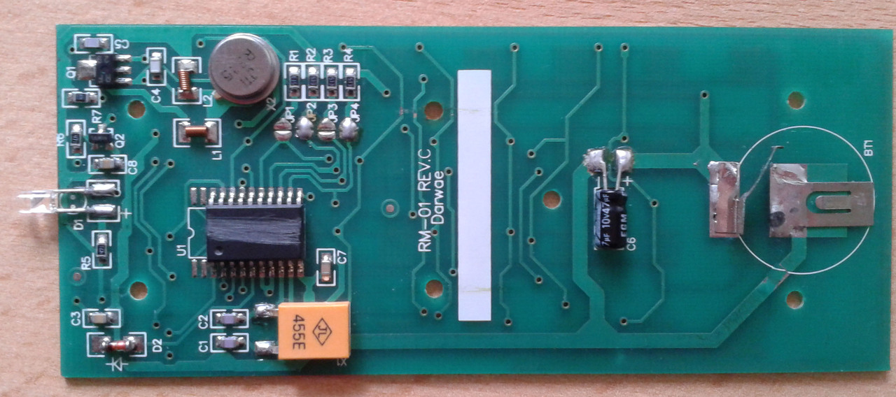

Adott egy pár ugyanolyan autós erősítő, melyet csak az RF távirányítójával lehet vezérelni, amiből viszont csak egy van. A helyzet az, hogy a távirányító nem kapható, és az IC, ami benne van, le van kaparva. Az áramkör alapján visszafejtettem, melyik láb mire való, gondolom valami cél IC, hiszen akkor nem lenne lekaparva, továbbá a PIC-eknek nem ilyen a lábkiosztásuk, és gondolom az AVR-eknek sem. Persze még van 86ezer fajta MCU, de szerintem valami cél IC lesz ez.
Csatolok az áramkörről egy képet (a másik oldalon vannak a gombok, mátrixba), meg a lábkiosztást.
Tehát a kérdés, hogy van-e valakinek valami tippe, melyik IC lehet ez? Valami olyasmi, mint a PT2262, csak más a kódolása, meg a billentyűzet kezelése.

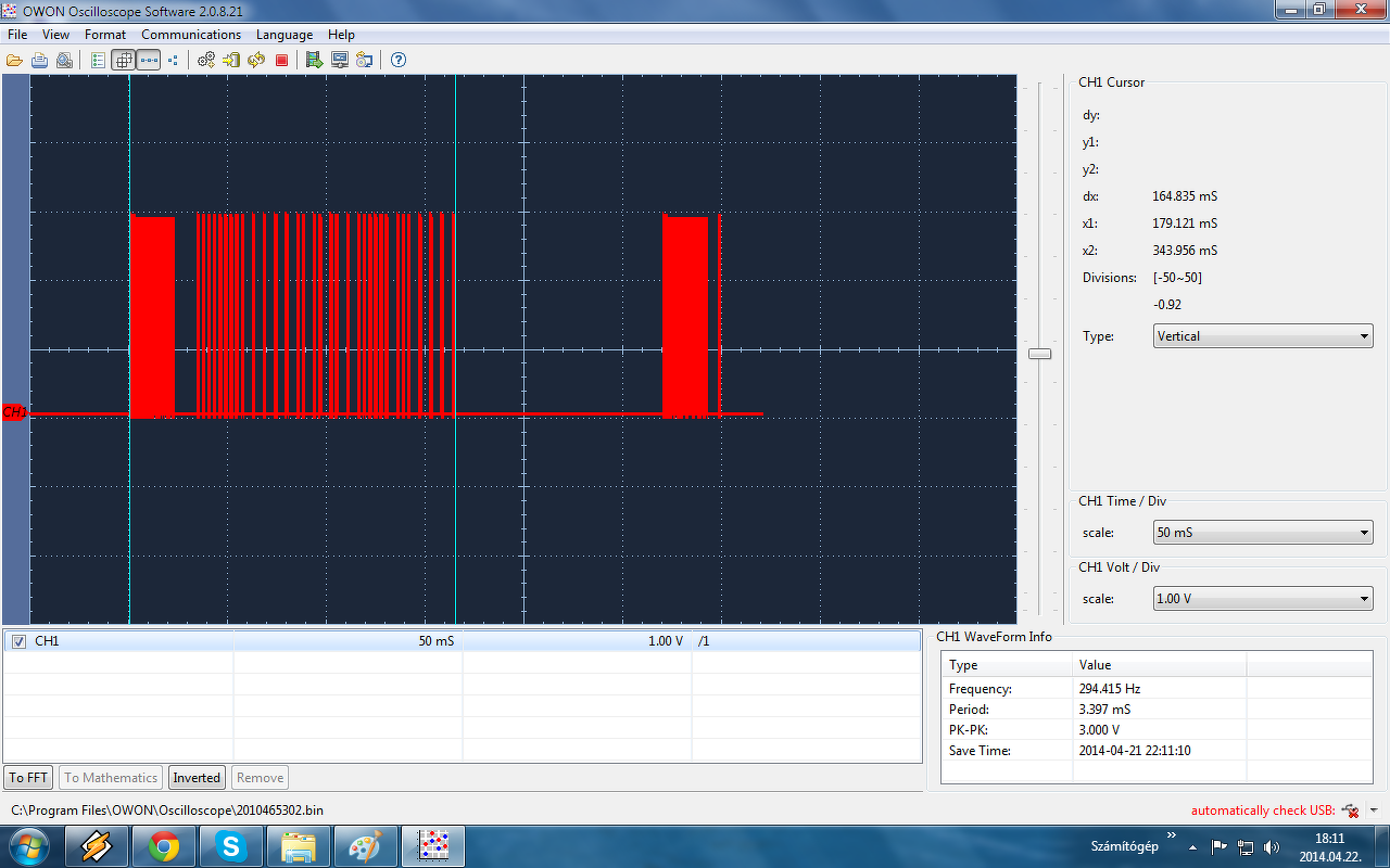

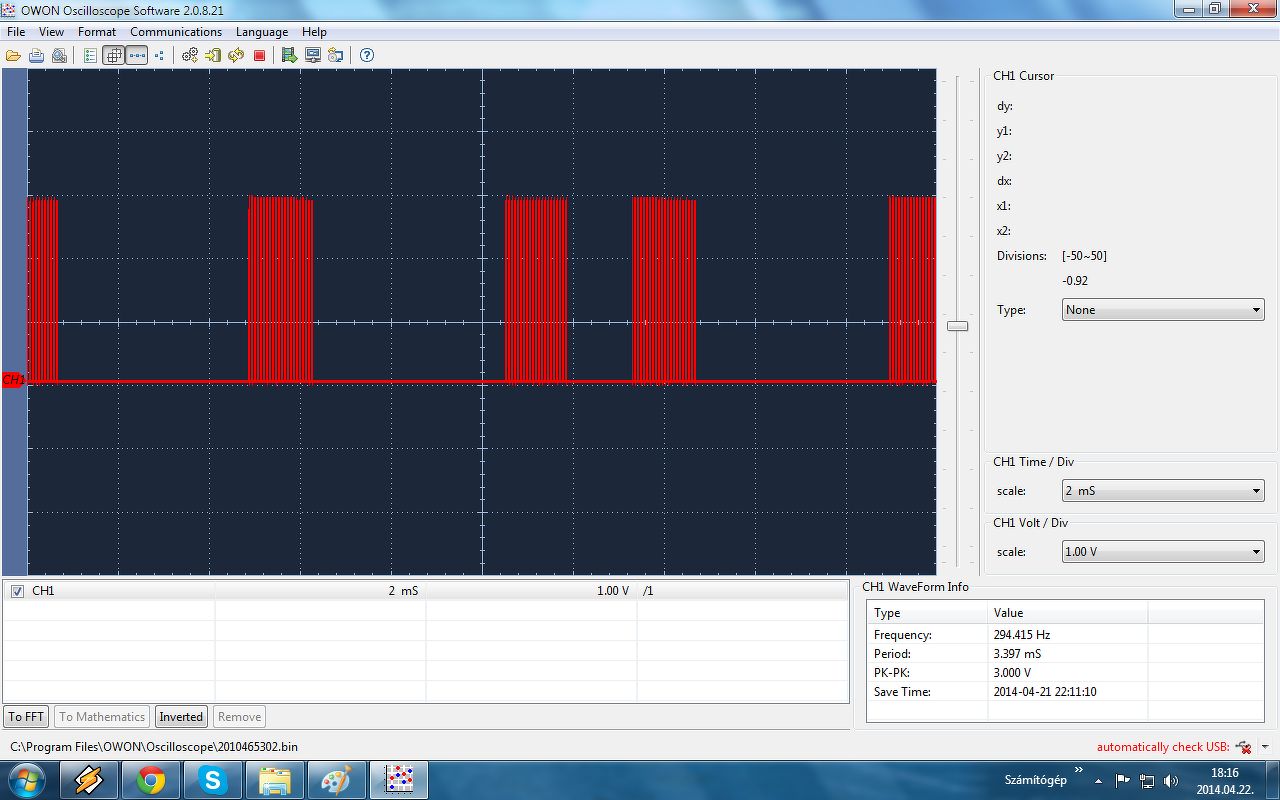

Csatolok még szkóp képet, ami kijön az IC-ből.

Mivel nem tudjuk a típusát, ezért adatlap sem lesz. Az amit leírtál csak valami gyártási sorozatszám vagy egyéb értéktelen szám. Valószínűleg lekopott a típusa, így pedig nehéz kideríteni, hogy mi is ez. Persze ha látnánk a bekötését, akkor könnyebb lenne tippelni, hátha valami elterjedt ismert típus.
(#) Sebi válasza zut hozzászólására (») Ápr 22, 2014 /
Az csak sorozatszám. Sokkal élesebb - és ezúttal nem .gif, hanem .jpg - képet kérünk, hogy az elektródarendszer alapján azonosíthassuk.
(#) kirally válasza zut hozzászólására (») Ápr 22, 2014 /
Az nem a típus szám. Az egy sorozatszám valószínűleg, más írást keress rajta.
Ha nincs más ráírva akkor csinálj egy élesebb képet a belsejéről, abból saccolni lehet a típusára.
Google-ban nézhetsz képeket elektroncsövekről, amelyik belseje hasonlít rá, az lesz az.
(#) usane válasza zenetom hozzászólására (») Ápr 22, 2014 /
Lábkiosztás alapján az SC6121-re hasonlít.
Vagy a 6122.
A hozzászólás módosítva: Ápr 22, 2014

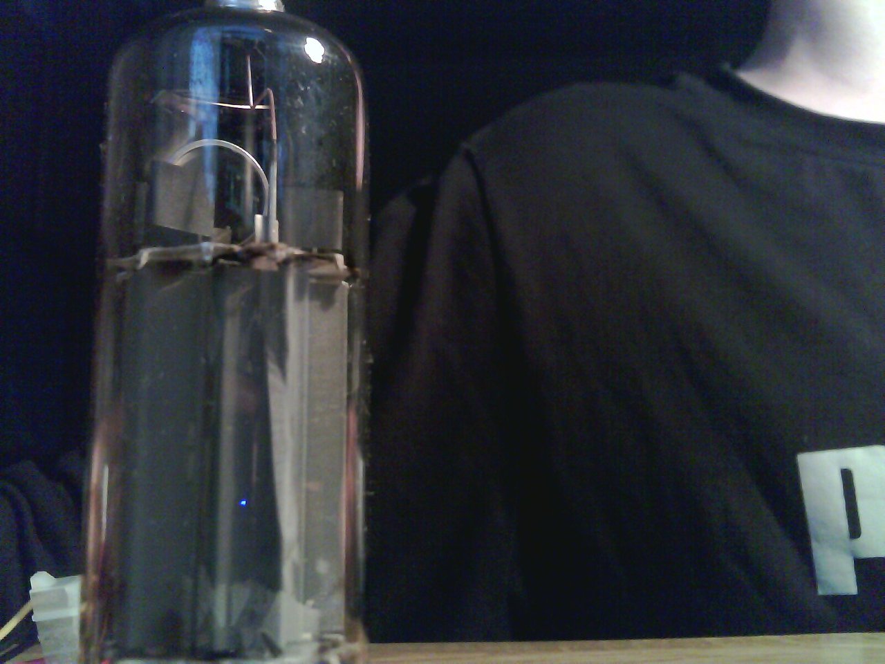

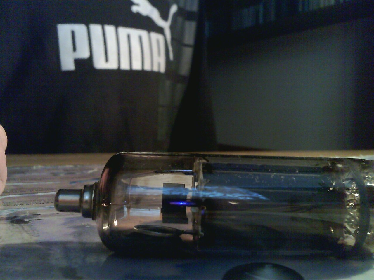

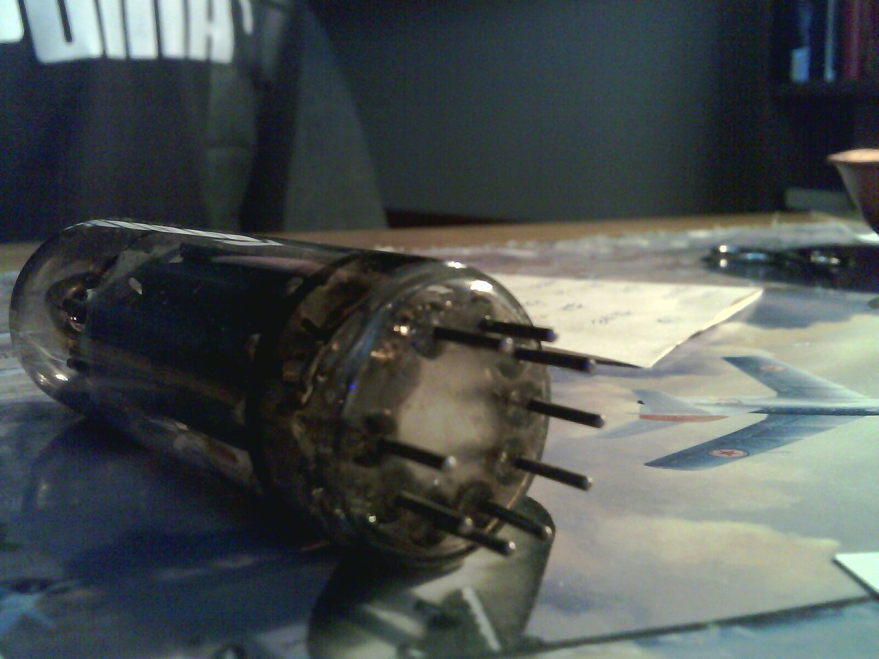

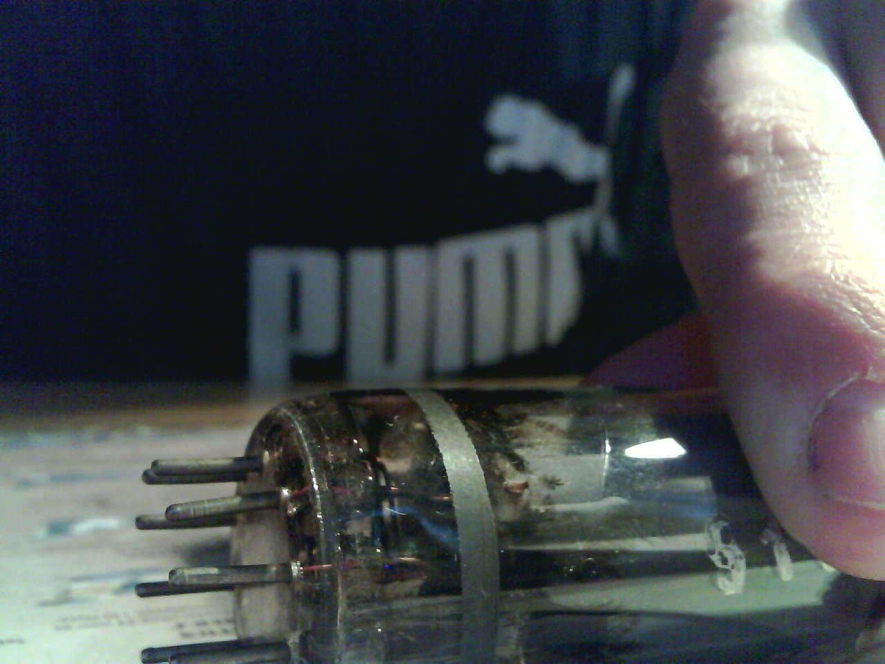

(#) zut válasza Sebi hozzászólására (») Ápr 22, 2014 /
Élesebb képek:
Ez valami TV sorvégcső lehet. PL51, vagy valami hasonló?
Jó, hogy az anódsapkáját fogtad az előző gif képen...
Tudomásom szerint noválcső anódsapkával vagy sorvégcső, vagy booster dióda volt.
Tehát PL81, vagy PY88.
Alsó részről háttérvilágítással készült képről eldönthető, hogy pentóda, vagy dióda...
(#) pjg válasza Sebi hozzászólására (») Ápr 22, 2014 /
Igazad lehet. Ez vékonyabb, mint a PL501
(#) Sebi válasza pjg hozzászólására (») Ápr 22, 2014 /
Nem biztos... meg kell mérni az átmérőt, mert nincs a képen viszonyítási alap. A magnoval végülis meghízott novál
(#) zut válasza pjg hozzászólására (») Ápr 22, 2014 /
Mivel a padláson taaláltam így akármiből lehet..
Illetve meg tudnátok mondani melyik láb mi?
köszi
Mérj egy átmérőt, hogy szűkítsük a kört!
(#) zenetom válasza usane hozzászólására (») Ápr 22, 2014 /
Köszönöm szépen, a lábkiosztás stimmel, átnézem a kódolását is.
2.8cm
