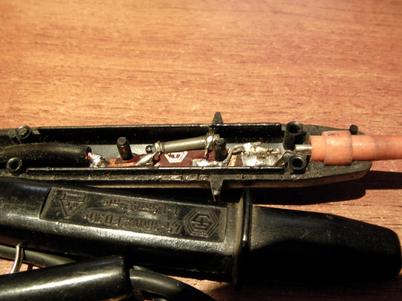

El tudom képzelni, hogy egy kutya közönséges csőkondenzátor, ami kapacitív ellenállásával korlátozza az áramot. Azért kell antiparalel LED, mert záróirányú terhelés esetén szinte a teljes fázisfeszültség az átmeneten esne, így az átütne.
(#) sunside válasza Stewe hozzászólására (») Okt 2, 2015 /
A két led egyúttal a vastag mérőcsúcs polaritását is jelzi és már 4-5 volton is!
(#) Kovidivi válasza Stewe hozzászólására (») Okt 2, 2015 /
DC-n nem korlátozna semmit, ez a mérő DC-n is 4.5V-tól 380V-ig használható, ezt mondta sunside.
(#) Stewe válasza sunside hozzászólására (») Okt 2, 2015 /
Egy jobb képel nem tudsz szolgáni? Alig látható szegény....
Ezen ne múljon a megoldás.
(#) kistee válasza sunside hozzászólására (») Okt 3, 2015 /
Csőkondinak látszik...
(#) sunside válasza kistee hozzászólására (») Okt 3, 2015 /
Szerintem a kondenzátort kilőhetjük, mivel egyenáramot is tud jelezni.
(#) Sebi válasza sunside hozzászólására (») Okt 3, 2015 /
Nekem inkább PTC-nek tűnik...
(#) sunside válasza Sebi hozzászólására (») Okt 3, 2015 /
Én is arra gondolok, de van olyan PTC ami ilyen széles tartományban (4.5-380) hibátlanul bírja?

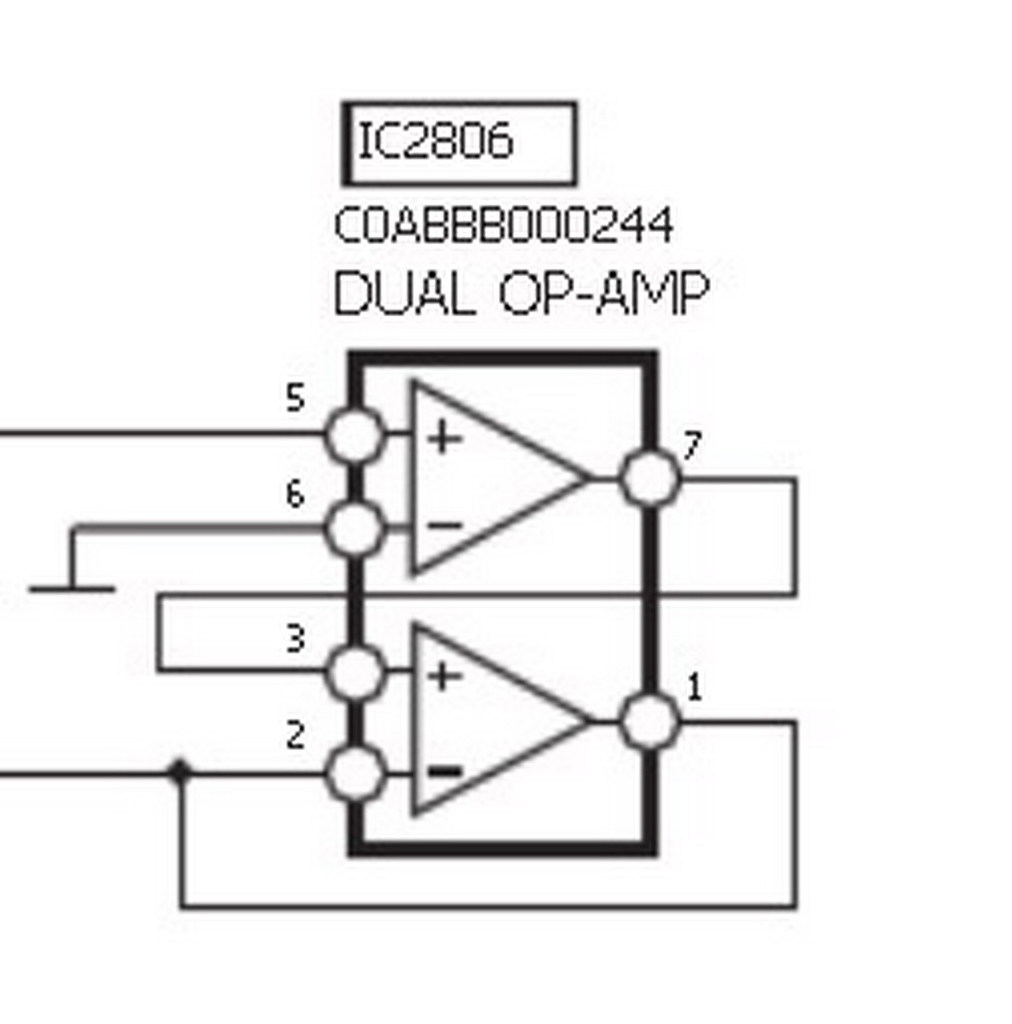

A segítségetekre lenne szükségem.
Van egy Dual Op-Amp, aminek az adatlapja kellene, de valahogy nem akar ez összejönni nekem.
Ennyit tudok róla: C0ABBB000244.
Köszönöm
(#) sunside válasza Hollowdrums hozzászólására (») Okt 5, 2015 /
Ha csak a bekötése kell akkor itt van. Többet nem lesz egyszerű megtudni
(#) Hollowdrums válasza sunside hozzászólására (») Okt 5, 2015 /
A bekötéssel nincs gond, pont olyan infókra lenne szükségem amiket nem találtam meg, pl: +- max fesz, ilyesmi.
Azért köszönöm a képet!
Most okosasbbnak kell lennünk a guglinál
A hozzászólás módosítva: Okt 5, 2015
Cserélni akarod a hibás IC-t a Pana..-ban vagy egész más célra akarod használni?
Felhasználáni szeretném az ic-t, alulátresztő szűrőhöz kéne. "Szeretek" meglévő alkatrészekből dolgozni...
(#) pucuka válasza Hollowdrums hozzászólására (») Okt 5, 2015 /
A lábkiosztás megvan, használd úgy mint bármelyik műv erősítőt, igen valószínű, nem ezzel lesz bajod.
(#) Hollowdrums válasza pucuka hozzászólására (») Okt 5, 2015 /
Úgy legyen!
Köszönöm szépen sunside, pucuka!

(#) moltam válasza sunside hozzászólására (») Okt 8, 2015 /
VDR feszültségfüggő ellenállás.
(#) sunside válasza moltam hozzászólására (») Okt 8, 2015 /
„A varisztor ellenállása egy bizonyos feszültségig állandó, e felett hirtelen csökkenni kezd”
Ezek alapján nem hinném, hogy tökéletes megoldás lenne.
Igen, most nézem hogy tényleg fordítva működik mint itt szükséges lenne. PTC a legvalószínűbb, csak nem tudom hogy míg nem éri el a hőmérséklete a kellő értéket, addig hogy viselik el a túláramot a ledek.
Ez vagy valami nagyon gyors PTC vagy valami más.
A lényeg az lenne, hogy hol lehetne venni ilyet és főleg hogyan kérjem?

(#) Sebi válasza sunside hozzászólására (») Okt 9, 2015 /
Gondold el, a multifuse (öngyógyuló bizti) is igen gyorsan növeli az ellenállását.
Amúgy én felvenném az alkatrész karakterisztikáját, az érdekes lehet.
(#) papus51 válasza sunside hozzászólására (») Okt 9, 2015 /
Nézd meg ennek a becsatolt PTC-nek a karakterisztikáját.
Ez a LOMEX-ben kapható kb. 200 Ft-ért.
b59339.pdf
