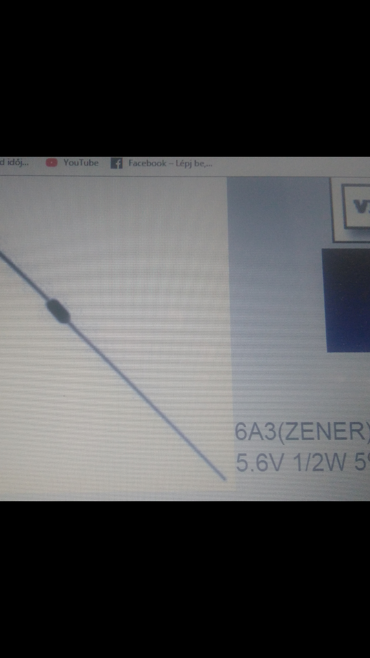

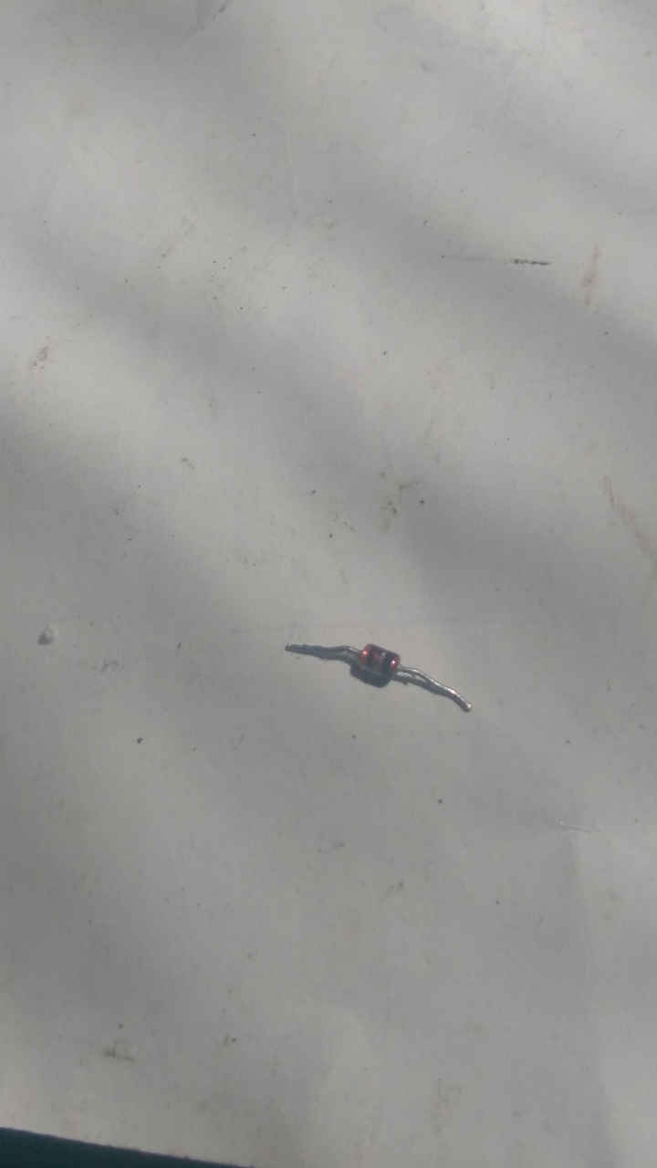

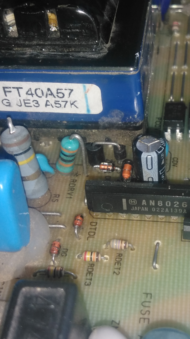

(#) Imi68 hozzászólása Ápr 20, 2019 /
Sziasztok! Régebbi panasonic akkus fúró töltőjében lévő kicsi piros zéner dióda értékét szeretném megtudni a jele A36 .Előre is köszönöm!
(#) (Felhasználó 116638) válasza Imi68 hozzászólására (») Ápr 21, 2019 /
Ha az akku érintkezőkkel van párhuzamosan, akkor 36V.
Egy fotó nem ártana a panelról,és az alkatrészről.
Pici piros... szuperjó leírás

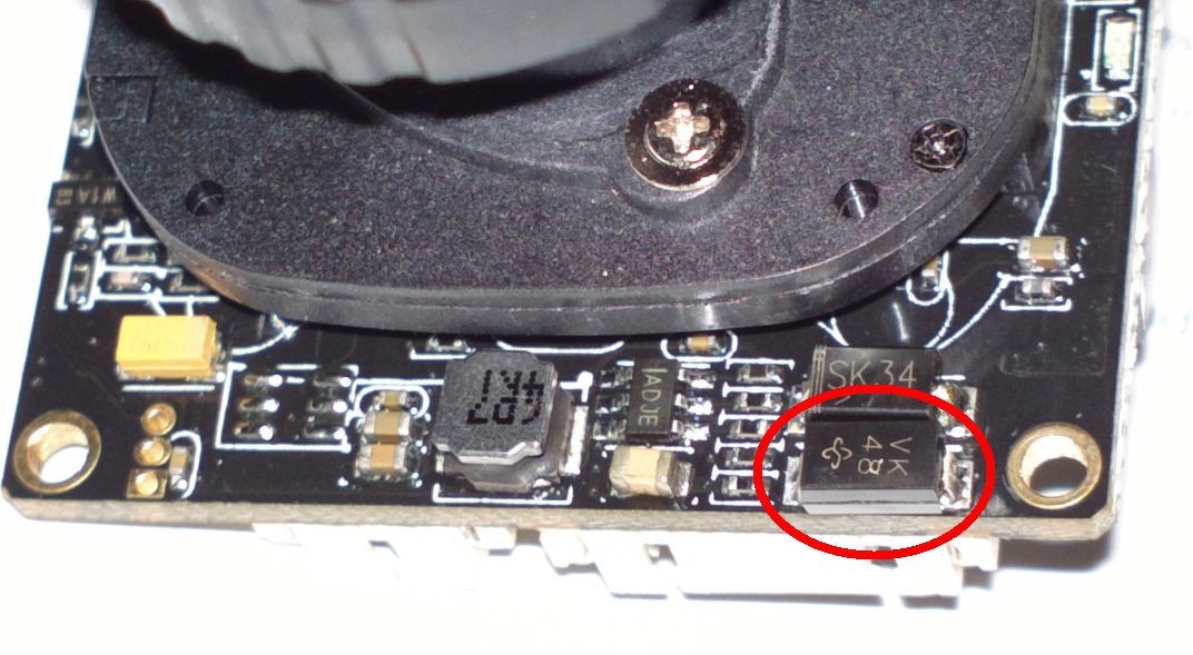

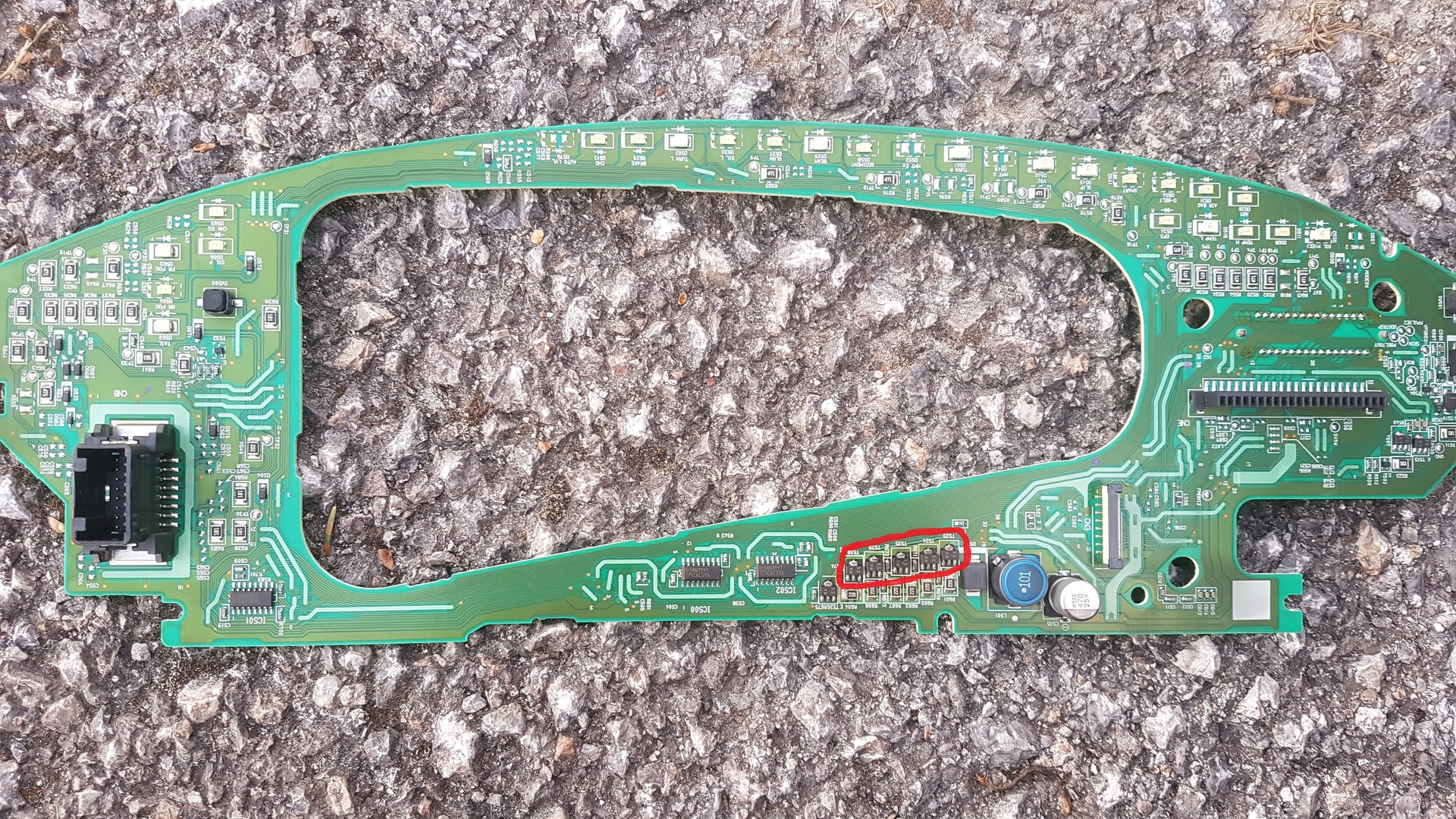

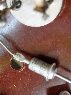

(#) Yulianus hozzászólása Ápr 21, 2019 /
Meg tudná mondani valaki, hogy a képen a pirossal jelölt alkatrész mi lehet?
Ha rákapcsolom a tápot a kameramodulra, az az alkatrész felforrósodik, ellenállásmérővel mindkét irányban csak néhány ohm az ellenállása.
(#) kadarist válasza Yulianus hozzászólására (») Ápr 22, 2019 /
Szia! Túlfeszültségvédő szupresszordióda.
(#) Imi68 válasza (Felhasználó 116638) hozzászólására (») Ápr 22, 2019 /
Szia! Köszi a választ! Küldök fotót! A driver Ic (AN8026)feletti fekete elko közvetlen mellett balról lévő piros dióda ,most 5,6 voltos zéner van a helyén. Talán ez lehet ,amit találtam?A töltő fordított polaritású akkutól ment tönkre amit kínából rendeltem és én dobozoltam a régi házába.De sajnos fordított polaritással küldték amit én nem figyeltem.

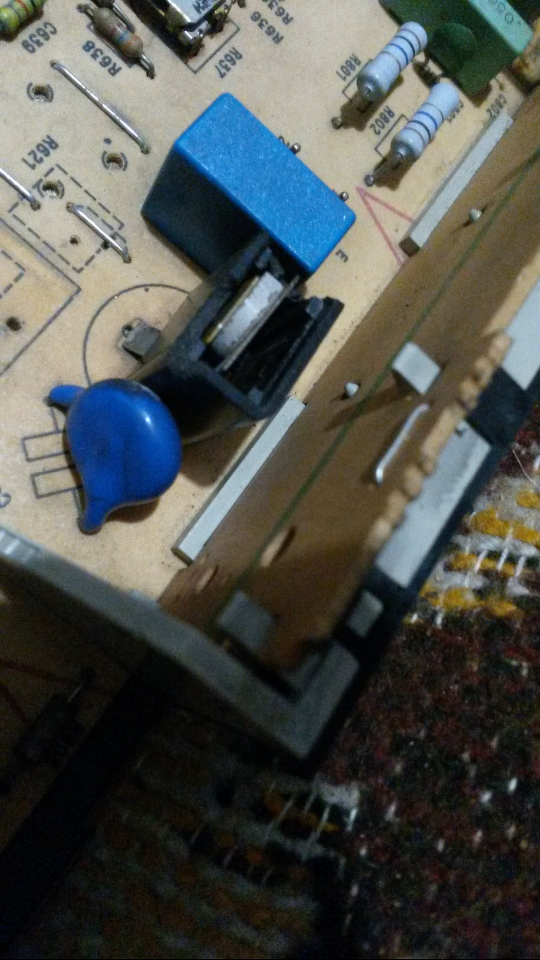

(#) jani1987 hozzászólása Ápr 22, 2019 /
Ez a szürke korong mi lehet?
(#) lelkes amatőr válasza jani1987 hozzászólására (») Ápr 22, 2019 /
Az egy PTC vagy NTC pasztilla lesz.
A rajta átfolyó áram hatására változtatja az ellenállását.
A hozzászólás módosítva: Ápr 22, 2019
(#) jani1987 válasza lelkes amatőr hozzászólására (») Ápr 22, 2019 /
Akkor ez lesz az a képen balra. A tda3640 viszont nem tudom mi mert nem találtam datasheetet csak kész rajzot.
(#) kadarist válasza lelkes amatőr hozzászólására (») Ápr 22, 2019 /
Nem az áram, hanem a hőmérséklet...
(#) lelkes amatőr válasza kadarist hozzászólására (») Ápr 22, 2019 /
...Ami a rajta átfolyó áram hatására változik... (vagy rosszul tudom?)
Így pontos. Tehát az áram hőhatása a kulcsfogalom.

(#) Yulianus válasza kadarist hozzászólására (») Ápr 23, 2019 /
Szia! Köszönöm a választ, az alkatrészt kiforrasztva is megmértem és úgy már nagyobb ellenállást mértem rajta, és kiderült hogy igazából a képen a felette lévő dióda forrósodott, az alkatrésztől balra lévő kondenzátor zárlata miatt.

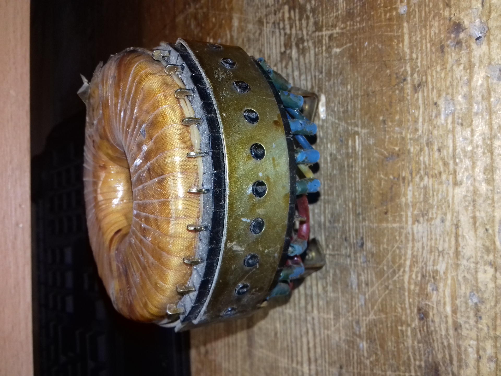

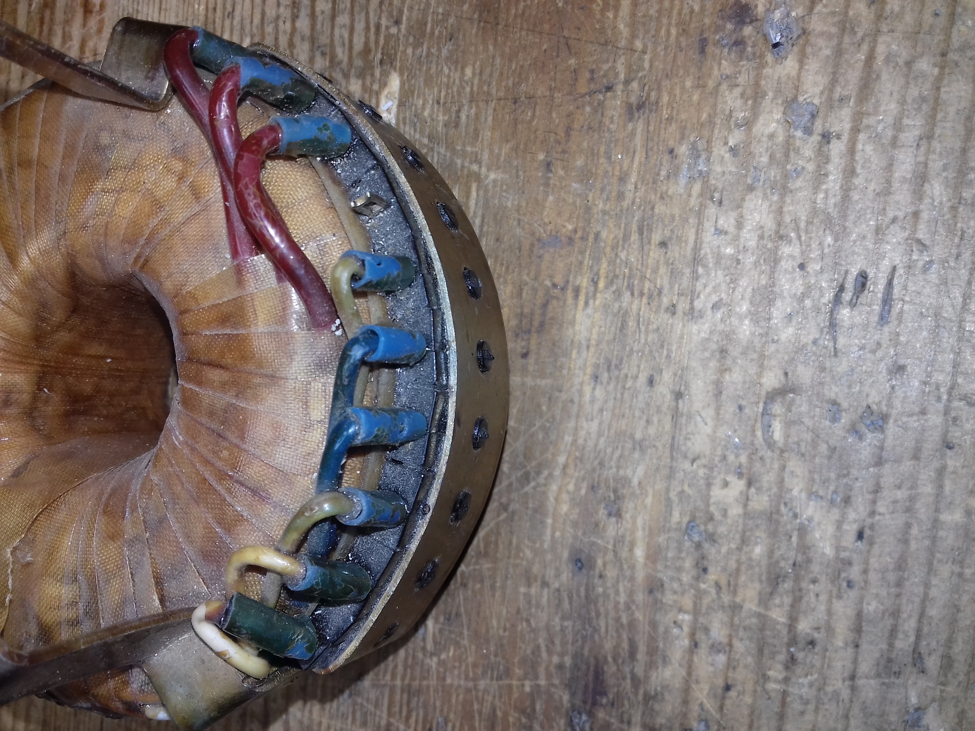

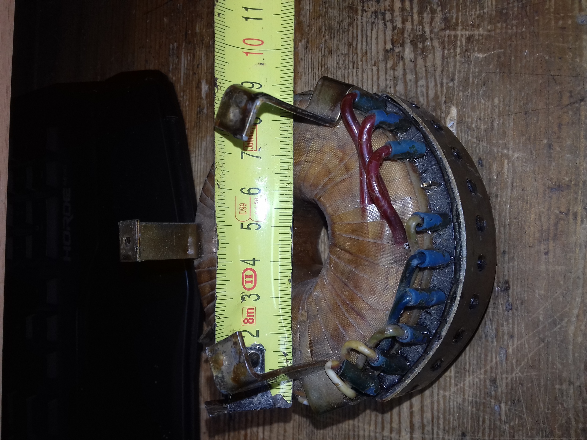

(#) Bender92 hozzászólása Ápr 23, 2019 /
Sziasztok! A képeken látható Beag toroid tipusát szeretném megtudni. Előélete ismeretlen, viszont az állapotát tekintve még használva sem volt. Segítségeteket előre is köszönöm!

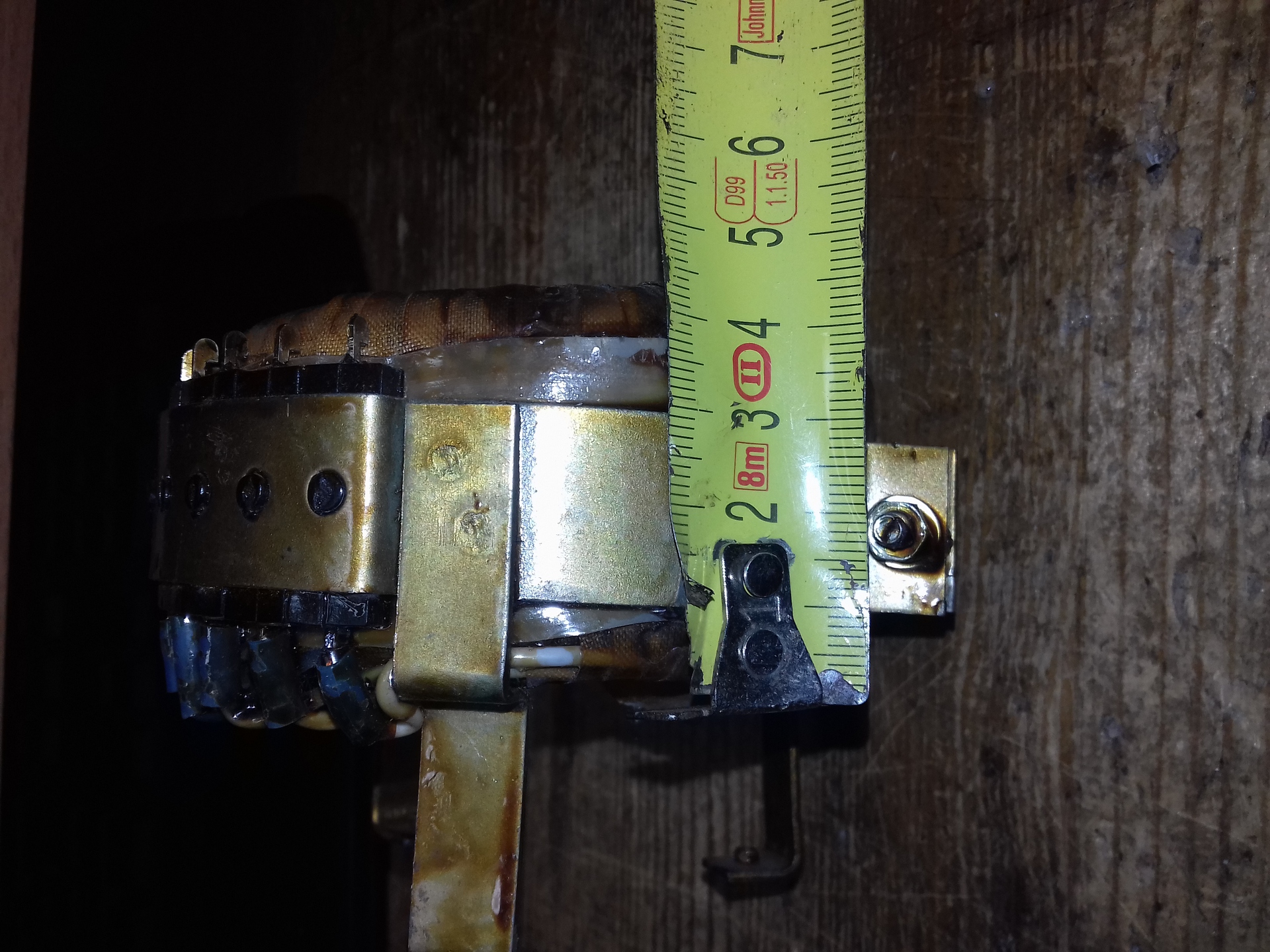

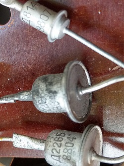

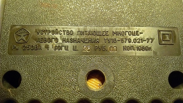

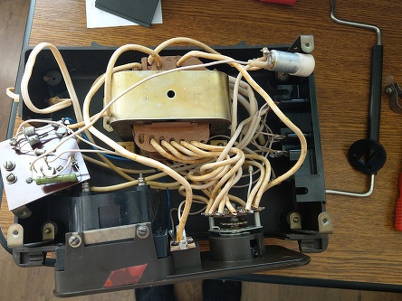

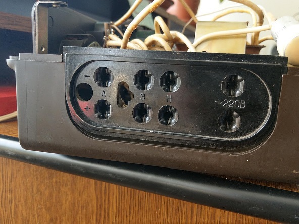

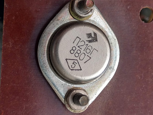

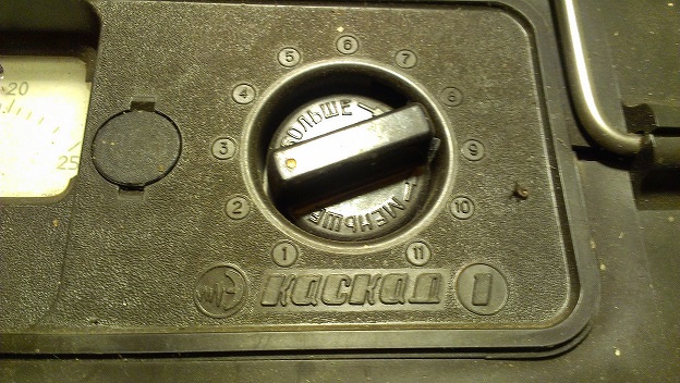

(#) huszi2 hozzászólása Ápr 26, 2019 /
Találkozott már valaki a mellékelt képeken látható orosz (CCCP - 1989) műszerrel?
Feszültség stabilizátor?, inverter??
Szeretném kideríteni, használható-e valamire.
Ha tápra dugom, (220V), a fok. kapcs. 4. állásában a 250V - ig skálázott műszer már kiakad.
A trafón kívül mindössze egy tranzisztor, 2 db dióda, egy zener, egy ell. állás és egy elkó képezi az "elektronikát".
(#) granpa válasza huszi2 hozzászólására (») Ápr 26, 2019 /
Ez egy többcélú tápegység; de hogy mihez?
(#) majkimester válasza huszi2 hozzászólására (») Ápr 26, 2019 / 1
Устройство питающее многоцелевого назначения КАСКАД - 1
Azaz többcélú tápegységnek irják:
There are nozzles for burning wood. It can be used for welding of polyethylene film, for soldering wires and small parts.
(#) huszi2 válasza majkimester hozzászólására (») Ápr 26, 2019 /
köszi, közben nekem is újból bebizonyosodott, hogy a gugli a legjobb barátunk, most már csak valami használható leírást, (netán rajzot) kellene találnom, de mindenütt csak a КАСКАД - 2 - höz vannak, ami nem teljesen ugyan ez, bár nagyon hasonló az elv, trafó megcsapolás, fokozat kapcs., stb...
(#) huszi2 válasza granpa hozzászólására (») Ápr 26, 2019 /
"- akár 60 Ah kapacitású autók és motorkerékpárok akkumulátorainak feltöltésére;
- a televíziók és más, 250 VA kapacitású rádióberendezések névleges tápfeszültségének fenntartása a tápfeszültség 150 és 250 V közötti tartományban történő változása esetén;
- háztartási teher szállítása javított feszültséggel;
- váltakozóáramú háztartási teher szállítása;
- égő minták, díszek, feliratok és minták fa és rétegelt lemezen;
- forrasztás vékony huzalok és kis alkatrészek ónvezetékkel;
- polietilén fólia hegesztése.
Gyártó Minszki Elektrotechnikai Üzem a VI. Kozlov. Belarusz Köztársaság. "
a fordításért én kérek elnézést...)
