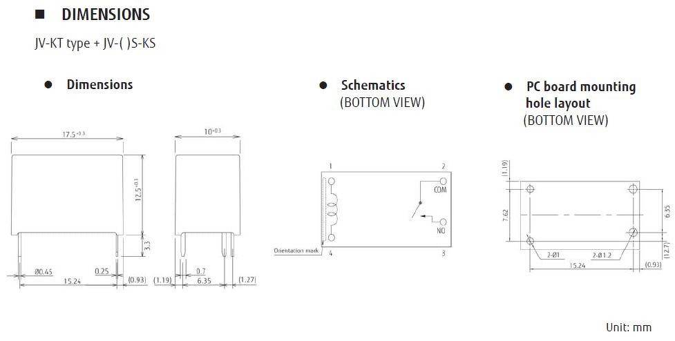

(#) janigel válasza Koncsar hozzászólására (») Szept 9, 2019 /
(#) Koncsar válasza janigel hozzászólására (») Szept 9, 2019 /
Nekem olyan kéne, aminek a kimeneti lába el van tolva egymástól.
A hozzászólás módosítva: Szept 9, 2019
Akkor azt holnap nem tudod megvenni.
Itt van

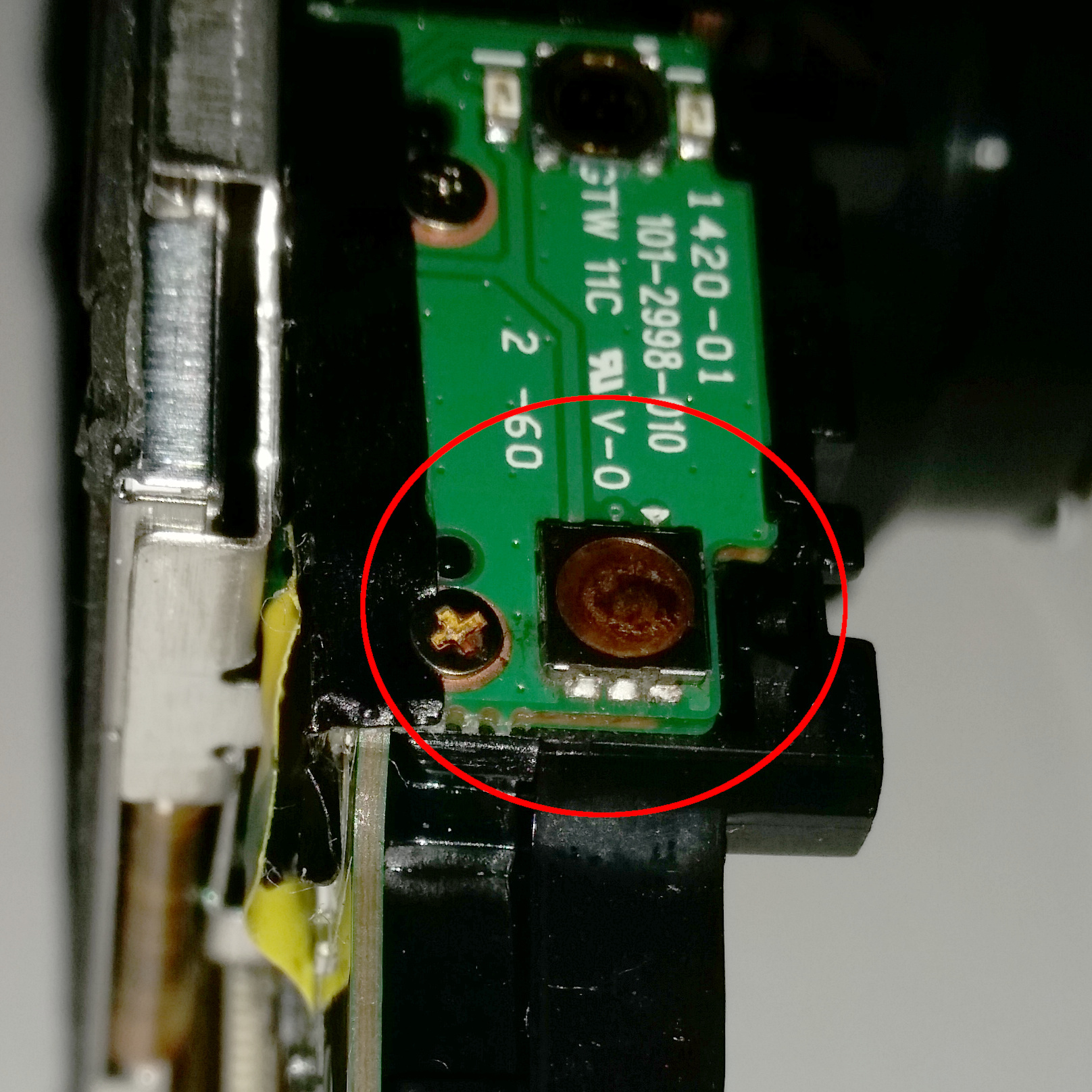

(#) ColT hozzászólása Szept 11, 2019 /
Hello,
Ilyen mikrokapcsolót keresek. Valaki tud esetleg beszerzési forrást?
3 állású, fényképezőgép exponálógomb. A jobb szélső lába a ház.
Nikon S32 gépben van, és ebay-en pl. nem találok ilyet.
Bontott is érdekel.
(#) pipi válasza ColT hozzászólására (») Szept 11, 2019 /
Nem háromlábú, de szerintem be tudod applikálni, kb olyan vastag
pl Bővebben: Link
(#) ColT válasza pipi hozzászólására (») Szept 12, 2019 /
Ez nem 3 állásúnak tűnik, hanem sima nyomógombnak
Mint írtam, amit keresek, az exponálógomb. 3 állása van, ezért van 6 (nem 3) lába. (A 3 állás nem benyomott, félig benyomott, és teljesen benyomott.)
(#) pompidu válasza ColT hozzászólására (») Szept 12, 2019 /
Szia,
Szerintem ez egyedileg gyártott gomb, nem valószínű, hogy kapni fogsz.
Én két lehetőséget látok:
1. Keresel egy Nikon szervizt és ott esetleg próbálsz kérni egy rossz panelt amin van ilyen.
2. Ezeket a kapcsolókat szét lehet szedni és eredményesen lehet javítani, én csináltam már ilyet egy jó adag türelem nagyon finom polír szivacs és új kapton szalag kell hozzá.

(#) ColT válasza pompidu hozzászólására (») Szept 12, 2019 /
Nem hiszem, hogy egyedi, de ja, elég ritka.
Az a fura, hogy ha megmelegítem, akkor egy ideig jó...

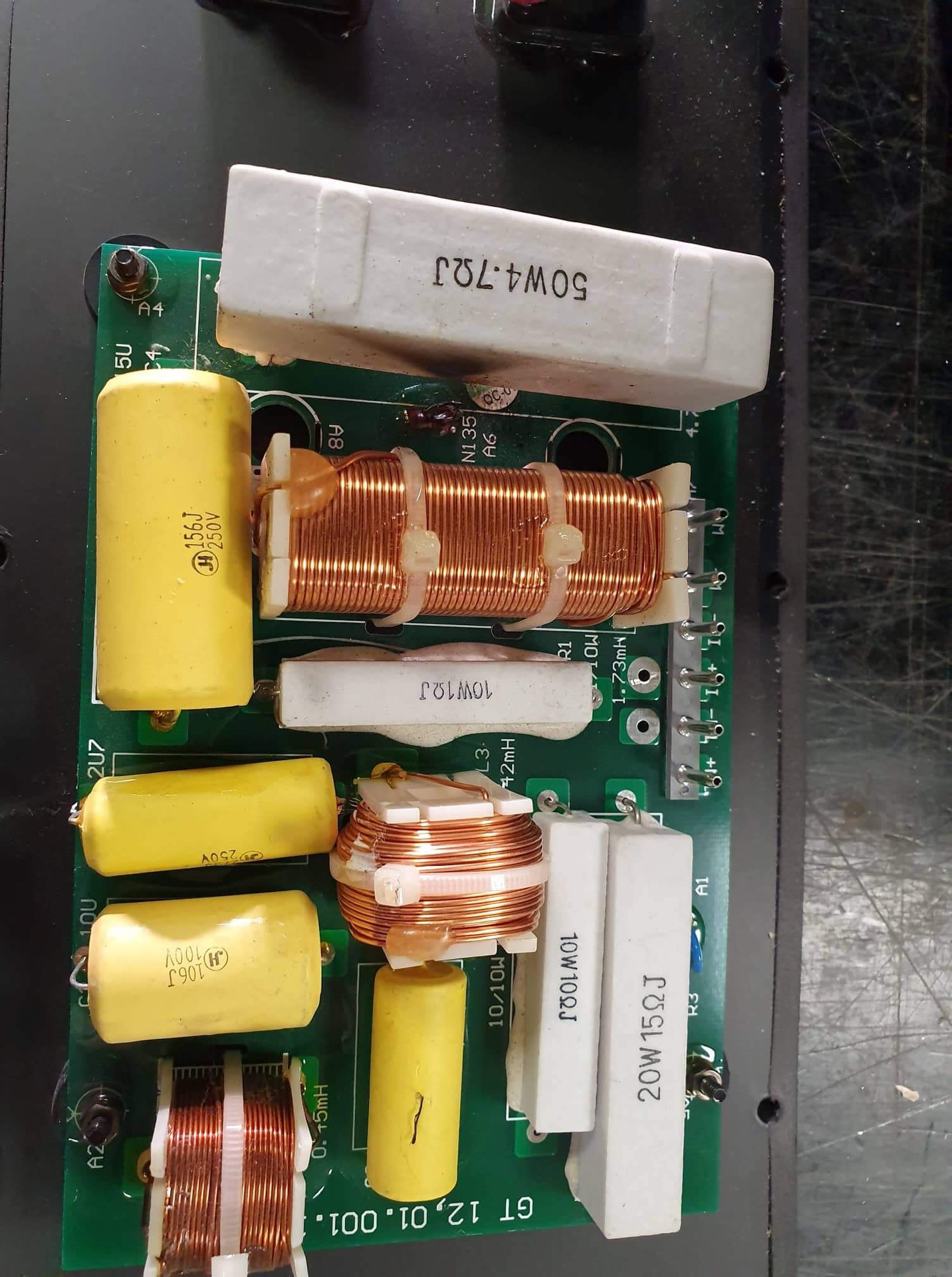

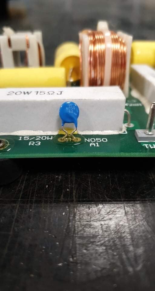

(#) levaitamas hozzászólása Szept 14, 2019 /
Szerintetek ez milyen értékű varisztor lehet?
(#) Epu2 válasza levaitamas hozzászólására (») Szept 14, 2019 /
HA jól látom a hálózati részen van. 350V
(#) Peter65 válasza levaitamas hozzászólására (») Szept 14, 2019 /
Jó lenne egy olyan kép, ahol jobban látszik az egész áramkör. Nekem az a benyomásom, hogy ez valamilyen táp hálózati része, ahol lehet varisztor, de lehet safety kondenzátor is. Ránézésre nehéz megkülönböztetni, de az áramkörben elfoglalt helye alapján könnyebben behatárolható.
(#) pipi válasza Peter65 hozzászólására (») Szept 15, 2019 /
Én is varisztorra tippelnék, de nekem is gyanús, ha hálózaton lévő varisztor lenne, nem lenne ilyen közel hajtogatva a lába..
(#) levaitamas válasza Peter65 hozzászólására (») Szept 15, 2019 /
Sziasztok! Itt vannak a képek. Ez egy hangváltó. A párjánál csak a lábai maradtak.
(#) ColT válasza pompidu hozzászólására (») Szept 15, 2019 /
Amúgy hogyan szeded szét? Meg ez valószínűleg 2 kapcsoló egymáson :S

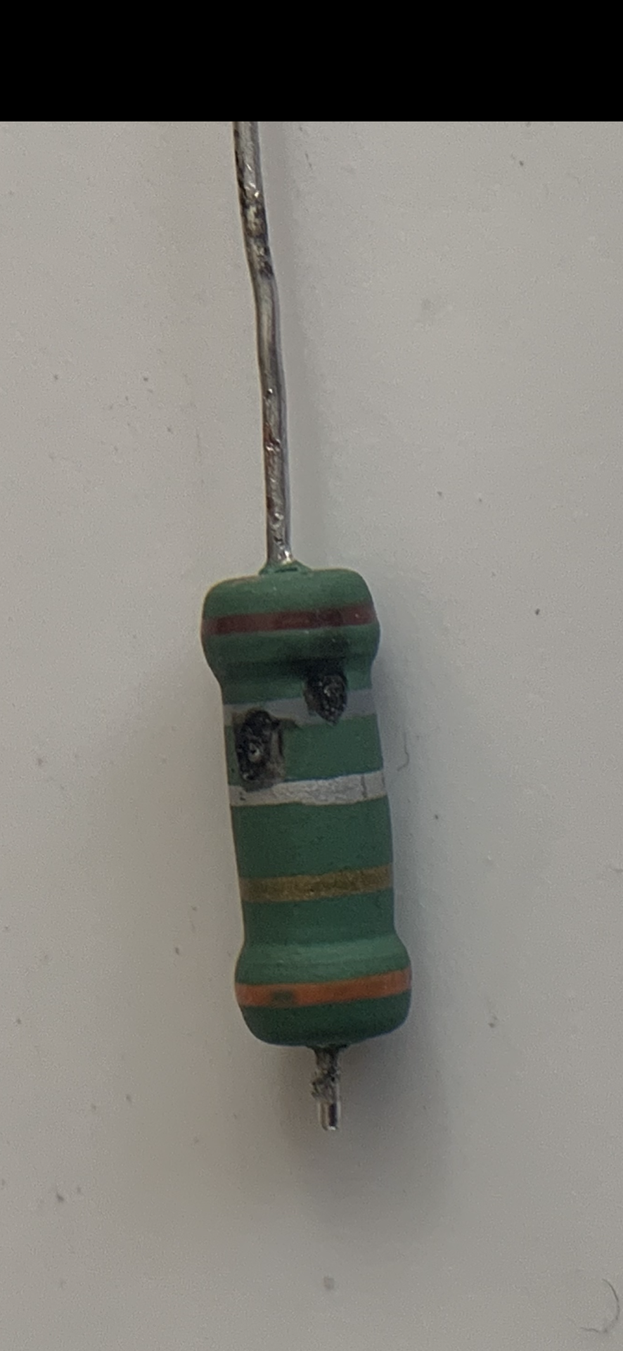

(#) m.Chris hozzászólása Szept 15, 2019 /
Üdv mindenkinek.
Ez milyen értékü alkatrész lehet?
Ki tud nekem segíteni?
(#) Epu2 válasza m.Chris hozzászólására (») Szept 15, 2019 1 /
Nem egyszerű. Egyik színkód táblázatban sem stimmel. vagy 0,18 Ω, vagy 0,34, 0,35 Ω . Nagy a színtorzulás.
A hozzászólás módosítva: Szept 15, 2019
(#) m.Chris válasza Epu2 hozzászólására (») Szept 15, 2019 / 1
Köszönöm a segítséget.
Közbe arra jutottam hogy 18,9 Ohm +/-3% 3-5W.

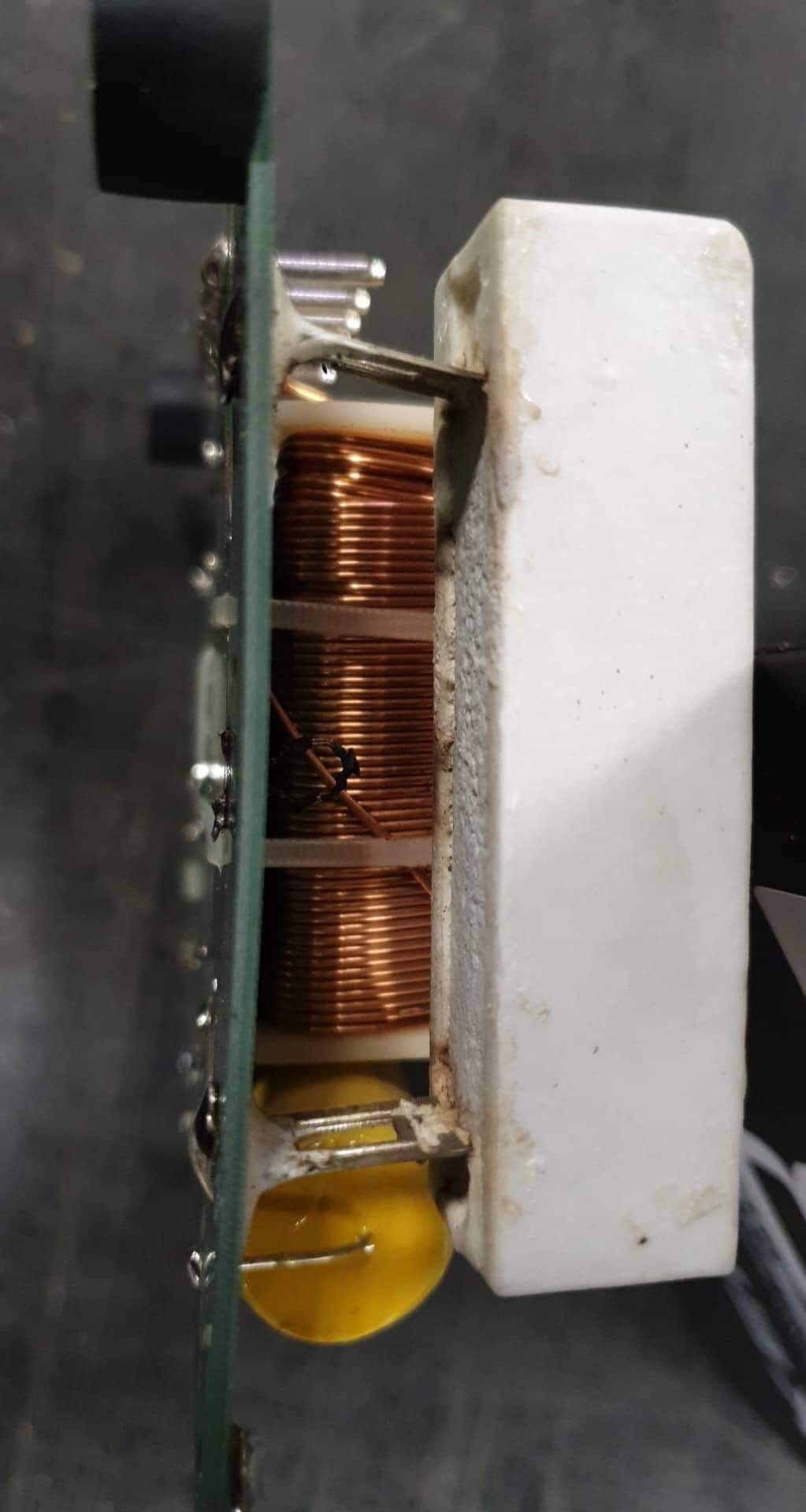

(#) Peter65 válasza levaitamas hozzászólására (») Szept 15, 2019 / 1
Ha hangváltóban van, akkor meg szerintem öngyógyuló biztosító lehetett. Olyasmi mint ez. Valamennyire mindenképpen vissza kellene rajzolni a hangváltót. Ha öngyógyuló bizti, akkor valamelyik be- vagy kimenettel sorba kellene lennie, és akkor a 050 elvileg 500mA-t jelenthet. Ha varisztor, akkor párhuzamosan, de varisztort tudtommal nem szoktak hangváltóba tenni. Elvileg marad még a kerámia kondi, de ilyen kis kapacitással az sem lenne túl logikus a sok fóliakondenzátor között.
(#) pucuka válasza Peter65 hozzászólására (») Szept 15, 2019 /
Az öngyógyuló bizti is a varisztor egy fajtája.
(#) proli007 válasza pucuka hozzászólására (») Szept 15, 2019 / 1
Hello! Nem egészen, mert a varisztor feszültségre, a bizti pedig hőfokra működik. Egyik feszültségre vezet, a másik pedig áramra "bont", mert "belavinázik" a PTC.
(#) pucuka válasza proli007 hozzászólására (») Szept 15, 2019 /
Katalógusban a varisztorok között találtam. Egyébként soha nem volt dolgom az öngyógyuló biztivel, de elég sokat kutakodtam a fórumtárs által kérdezett kék N050 alkatrész után, eredmény nélkül, akkor jött elő ez az öngyógyuló bizti. Ha már szembejött velem, már megnéztem miféle ez a micsoda. Onnan sejtem.

(#) pucuka válasza proli007 hozzászólására (») Szept 15, 2019 / 1
A katalógusban fekete fehér volt, méretrajzzal.
A kékről én is úgy gondoltam, hogy varisztor, de vagy 500 -nak néztem át a dolgait, ill nem mindegyiket, mert volt köztük szép számmal SMD kivitelű is, azokat nem néztem részletesebben. De még hasonló típusszámot sem találtam, aztán késő volt feladtam.
(#) Peter65 válasza pucuka hozzászólására (») Szept 15, 2019 /
Azzal egyetértek, hogy a varisztor és az öngyógyuló biztosító nemlineáris ellenállás, meg mind a kettő szeret felrobbanni. A többit leírta Proli007.
