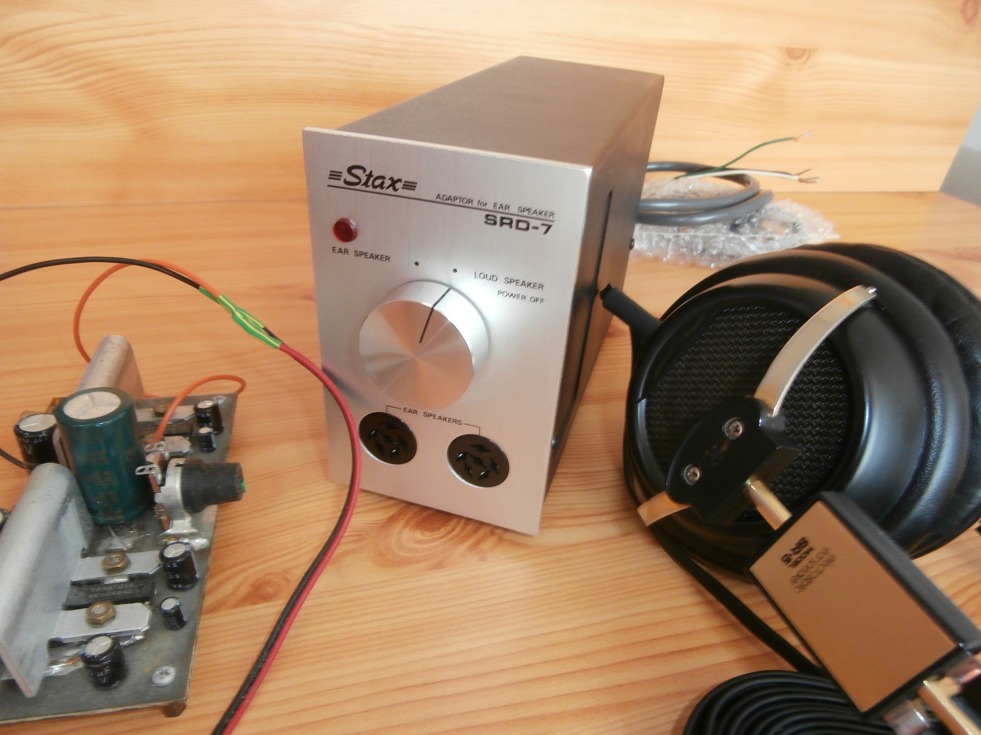

(#) mek-elek hozzászólása Okt 9, 2021 /
Hogy is van ez?

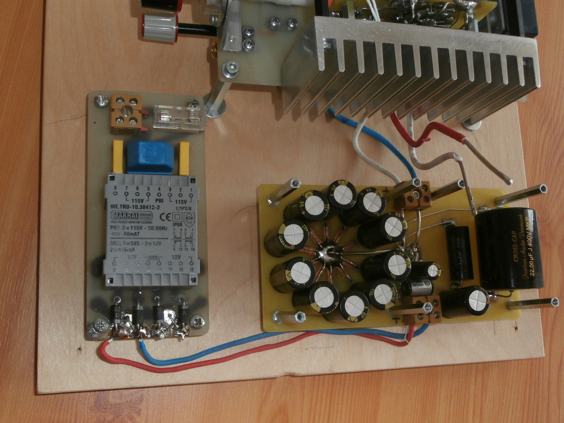

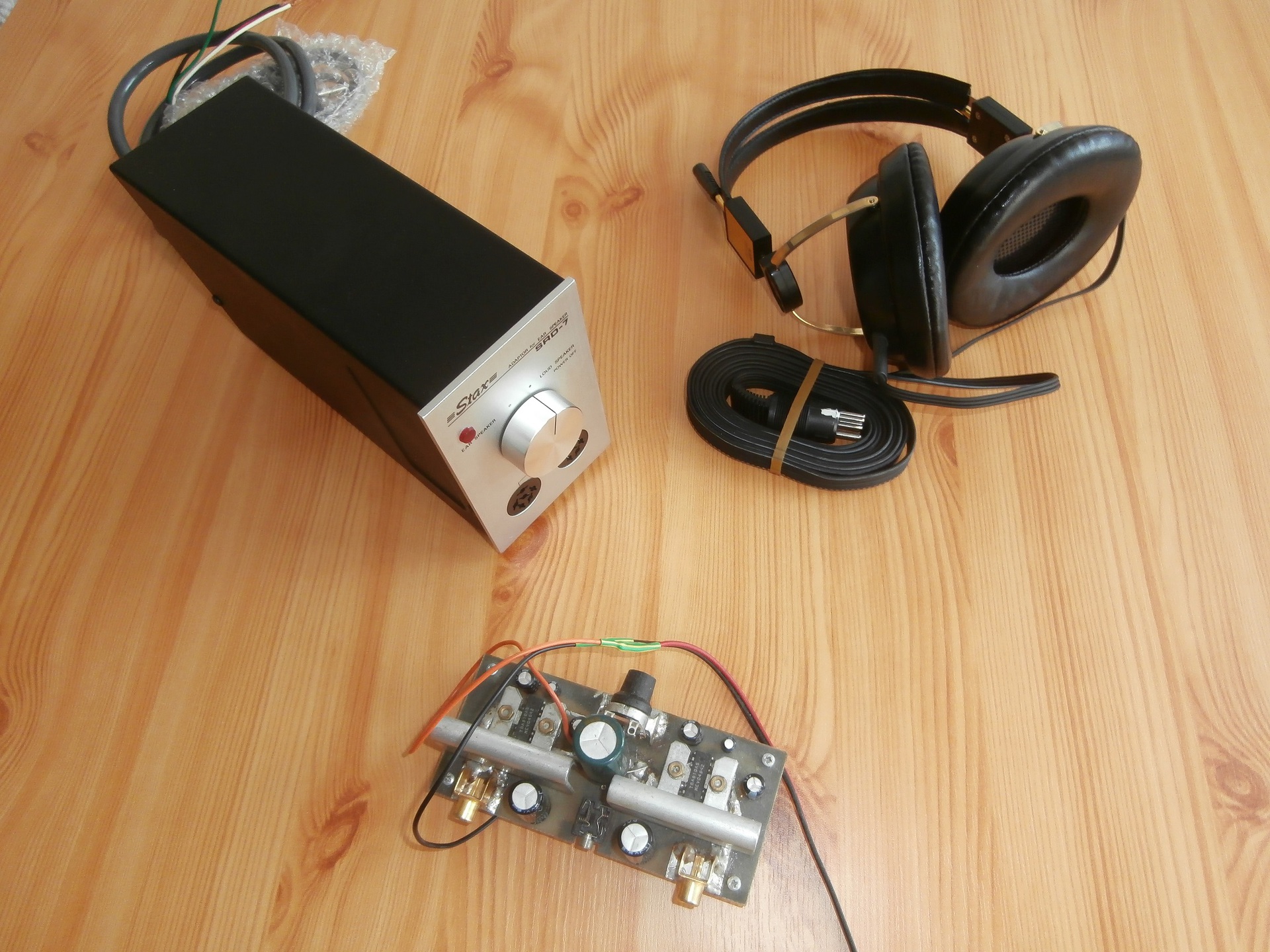

A fiam csatlakozójavítás ügyben bíbelődött a képeken látható készülékkel. Gyakorlatilag a
dobozban egy transzformátor egység van. Elkészülte után ki akarta próbálni, hogy rendben van e
minden, és ehhez kért valami végfokot.
Hogy ne kelljen megbontani a haszálatban lévő erősítőket, hát a lomtárból elővettem egy hajdani,
pont az ilyen alkalmi felhasználásra készült, antik TBA810AS blokkot, gondolva, hogy a célnak
megfelelő lesz.
Minden rendben volt.
Hát elkértem a fiamtól a fülest, hogy mit hallani benne….
Azt hittem, hogy eltévedtem az eddigiekben, amikor meghallottam a Patricia Barber válogátás
lemezét a telefontárról. Illető hölgy közvetlenül igen kellemesen susogott a fülembe, tágas térrel,
és igen szelektíven. Ránéztem, hátha valami svindli, vagy mutatvány áldozata vagyok, de nem…..
A legérthetetlenebb a TBA810AS volt számomra. Ha nem látom az orrom előtt, nem hiszem….
Állítólag úgy 6W meghajtás kellett volna, azonban a TBA810AS 8 ohmon, 12 voltról nem tud
ennyit, és ebből csak annyi volt érzékelhető, hogy a hangzásban volt egy alig tapintható
plafonérzet, de semmi durvaság.
Az alkalmi rendszer egységei: mobil+3,5-es jack+ TBA810AS/12V+STAX.
Az élménnyel bennem átcsatlakoztam a FH6-TB300-ba, a telefonnal 3,5 jack RCA dugókkal. Hát
nem olyan volt. A felvétel erősségei hallhatóak voltak, de az említett élmény nem igazán állt össze.
Konklúzió? A fenébe….
Bővebben? Elgondolkodtató eme technikai fejlesztés praktikuma. Valami olyan, mint egy jobb
sebkenőcs, ami sokfajta sérülésre is egyaránt jó. Persze most már még jobban érdekel, hogy hogy
lehet ilyen hangzás közelébe kerülni . Bővebb értékeléssel azonban nem szolgálhatok, mivel az
adott rendszerben épp hogy csak volt a fülemen eme szerkezet. Azonban az biztos, hogy egy
dimenzionáltabb elemzést is megért volna e dolog.
Utána néztem érintőleg. Hát mondhatnám a hajdani bogárnak az autók között. Vagyis, közkedvelt,
és mindennel használják. Érthető az előzmények kapcsán. Az ára használtan nem veszélyes.
Mondhatnám, jó az ár-érték aránya. Csak egy kérdés merülhet fel, hogy ki hogy viseli a sztatikus
nagyfeszt a fülén.
Kisebbségi érzésem maradna miatta, ha nem emlékeznék a FH6-TB300-ra, annak az es9038q2m
I2s-en át hallott hangjára. Azonban az igen érzékeny minden összetevőre az összhatást illetően.

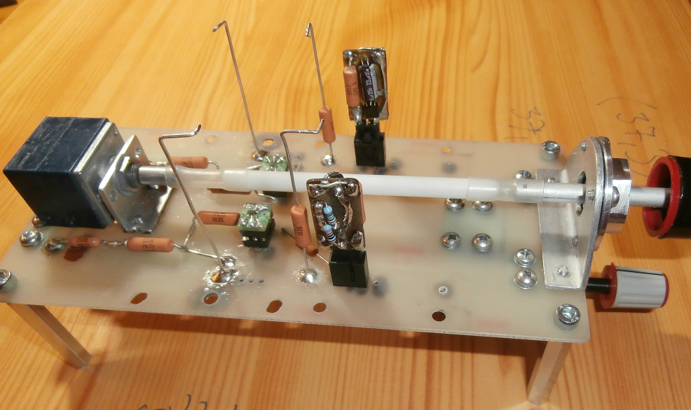

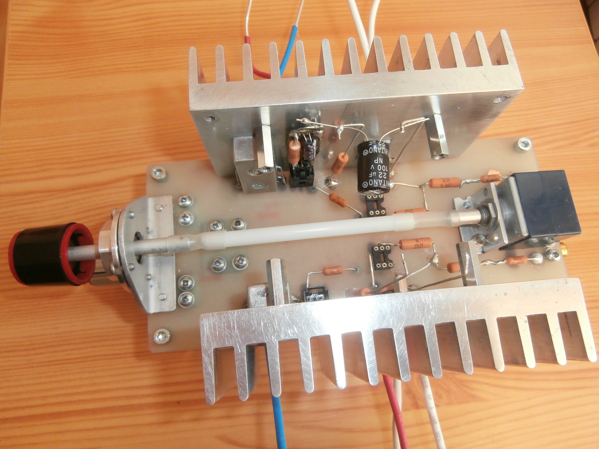

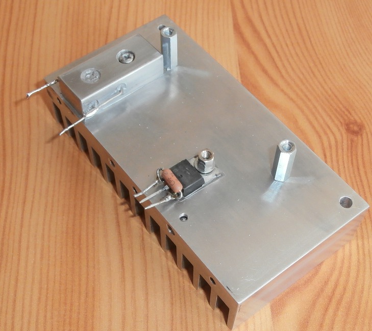

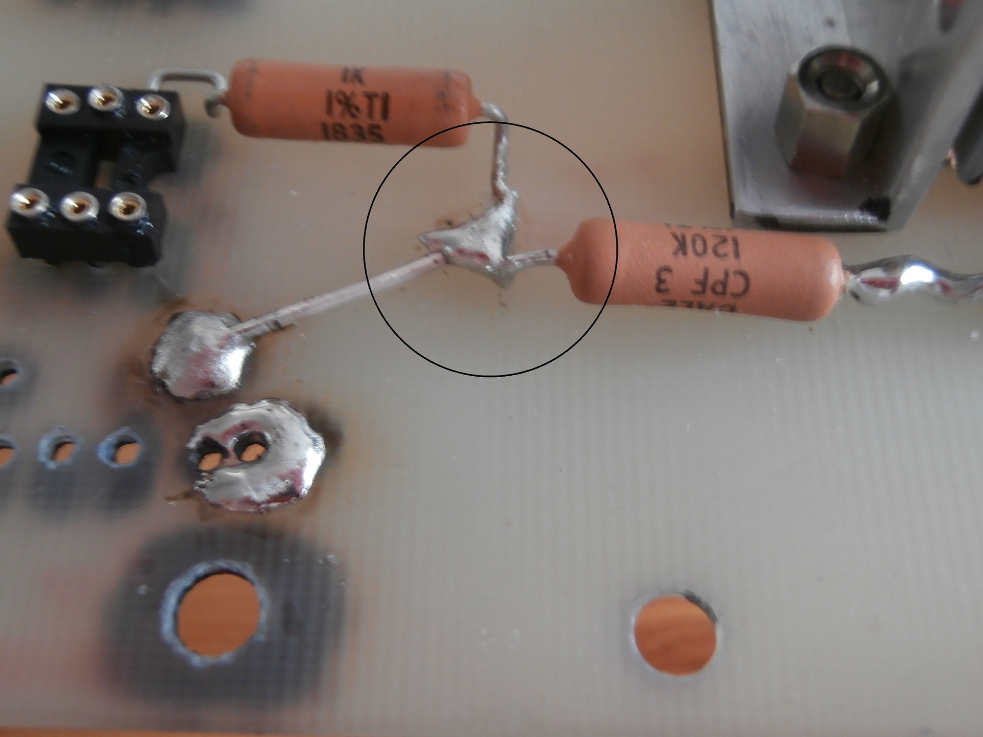

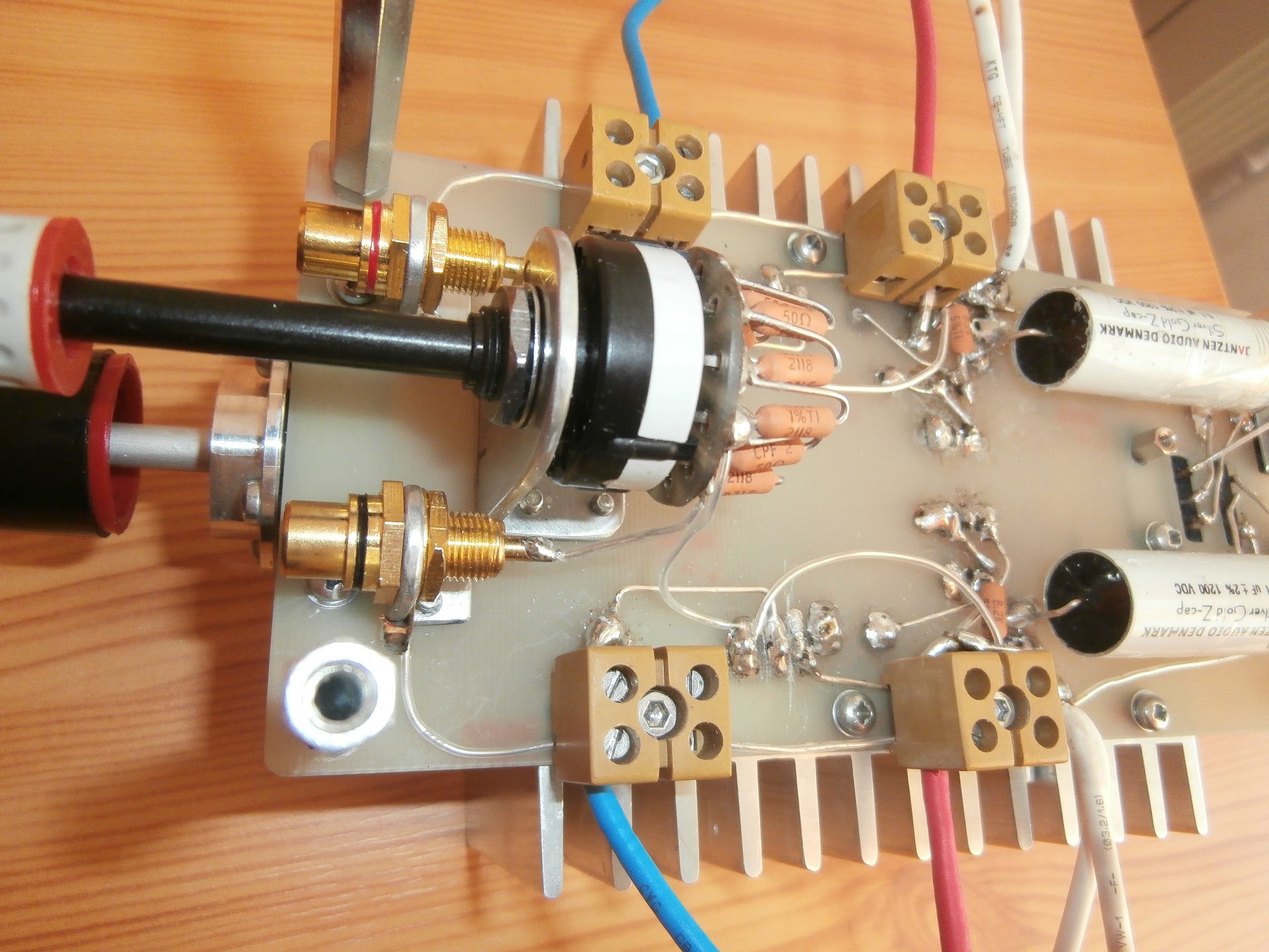

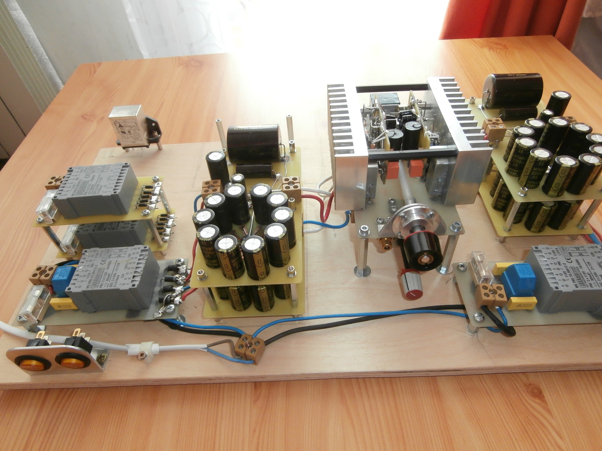

(#) mek-elek hozzászólása Okt 22, 2021 /

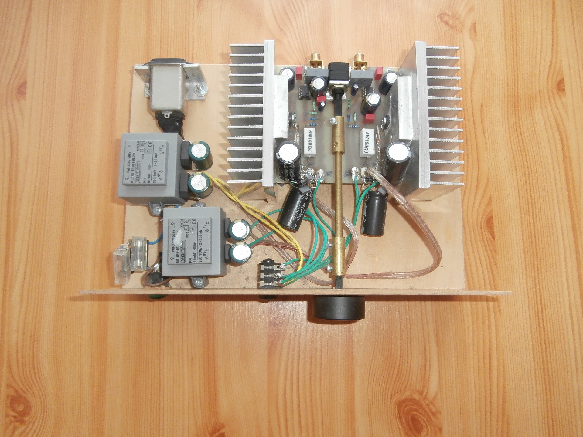

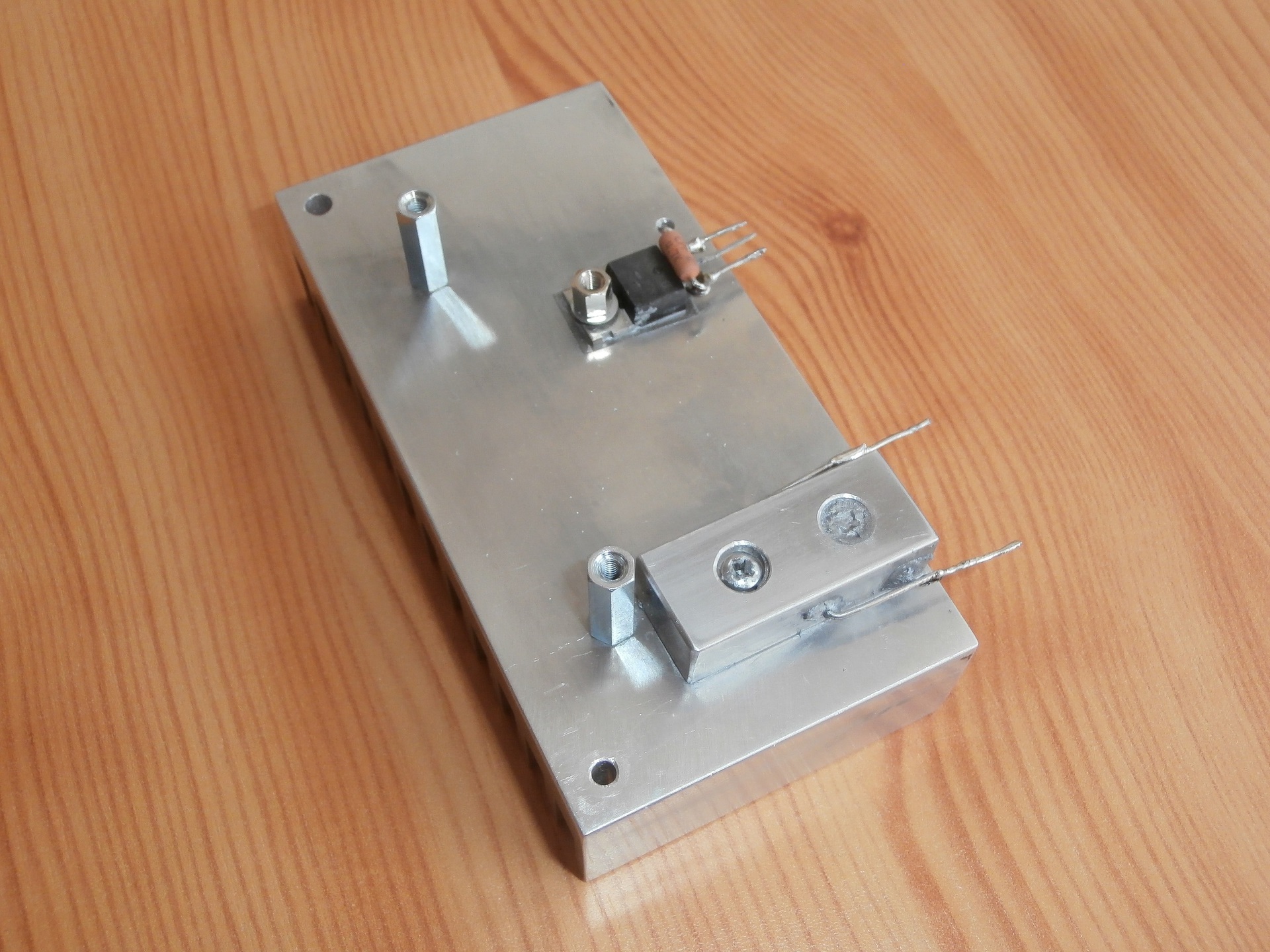

Adok-kapok az építés vége felé…

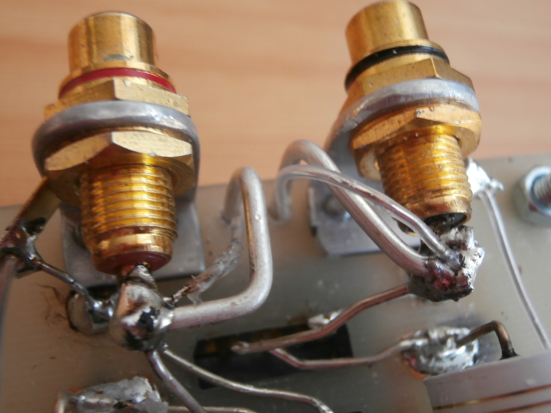

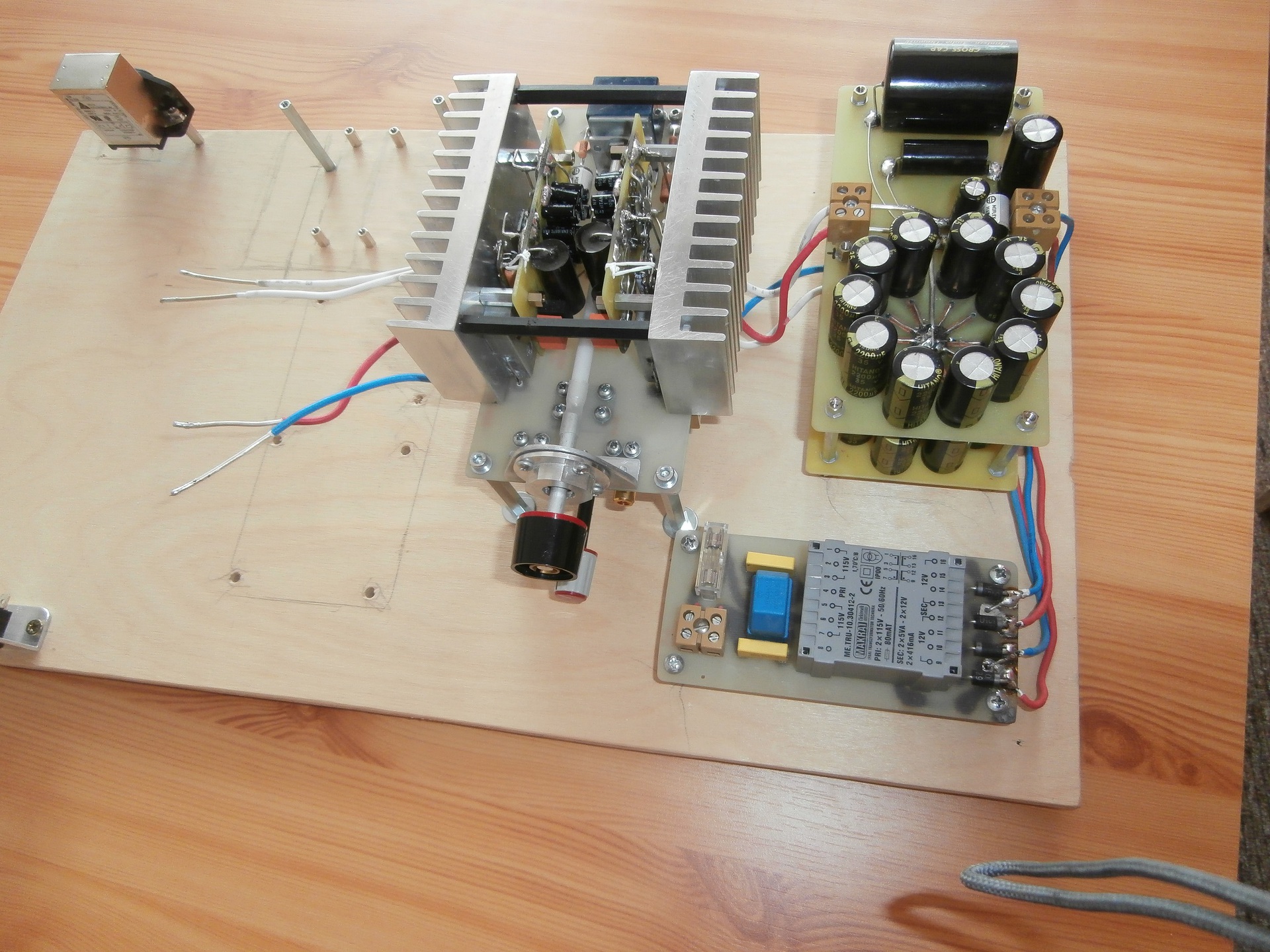

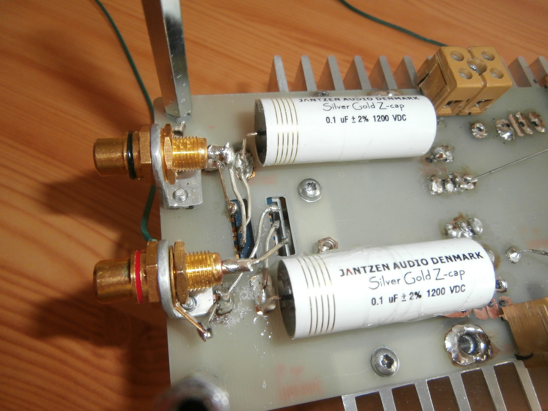

A nemrégen vásárolt forrasztó állomással betelt a hócipőm. 16 ezerért csak látványpékségnek
mondanám. Maradt a százvattos, amit hiába kapcsolgatok, alkalmanként könnyen megfut, és ugrik
a fólia, menthetetlenül egymáséi lesznek. Azonban az idő sürget. Az ünnepek pénzbe kerülnek, és
így most nem futja új pákára. No meg azért kíváncsi is vagyok az eredményre is. Így elnézést a
látványért! Majd egyszer talán rehabilitálom a készüléket, de jelenleg ez van. Problémák is

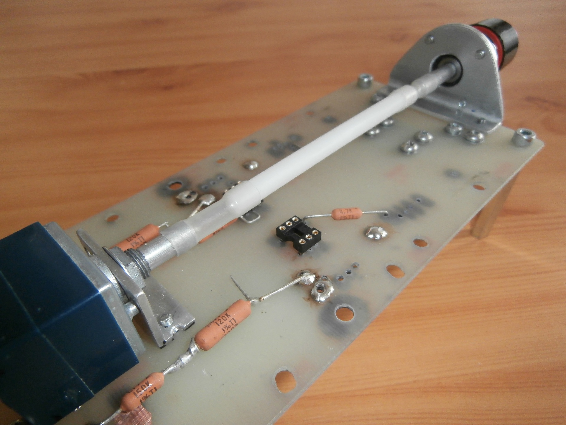

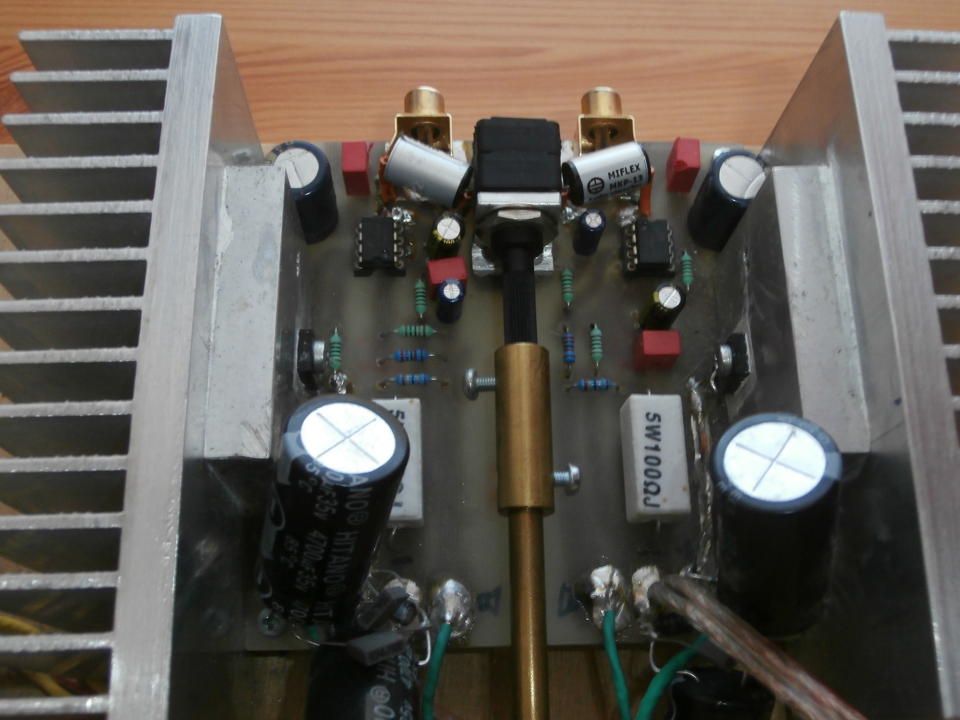

akadályoztak, de végre az alaplapot rakosgatom fel. Megemlíteném, az alkatrészek saját lábait, és
minőségi huzalokat használok a kivitelezésben. A bemenetnél a csatolókondi lábmaradványaival
van kialakítva a huzalozás. A folytatásban az ellenállások saját lábai szolgáltatják az összeköttetést.
Érdekesség az önhordó képességük. A Vj 8 képen jelölt kötés alatt nincs fólia, mégis merev pont.

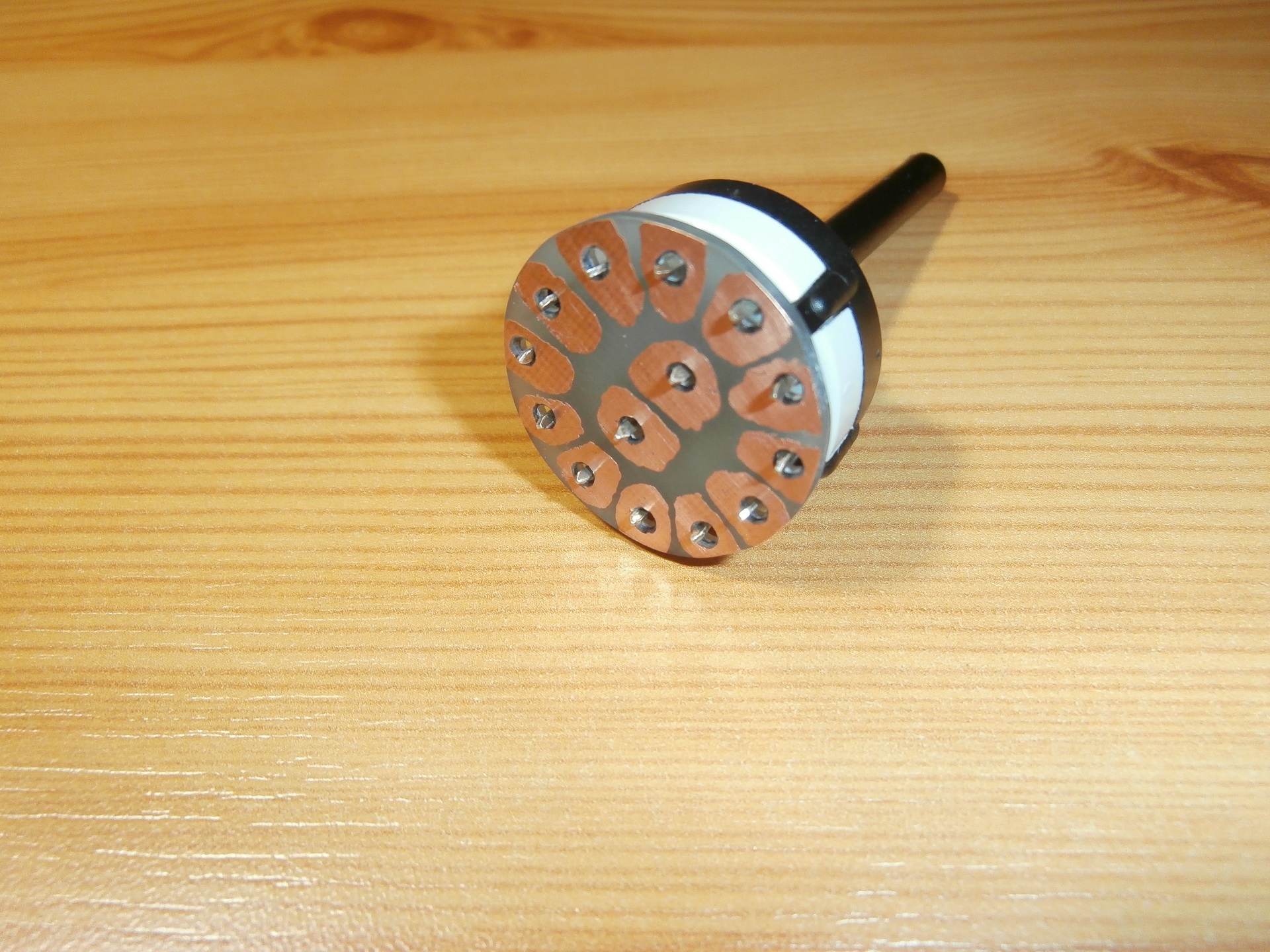

A potihoz nem kaptam megfelelő műanyag csövet, de szerencsére összejött egy 6,25 átmérőjű
polioximetilén rudacska, és egy maradék darab régi csövecskével. Azt kettévágva sikerült az összes
elem tekintetében csatlakozni az elképzelésem szerint, hideg összetolással. Megjegyzem, a
műanyag rúd minkét végét csiszolóvászonnal illettem. És 1mm-en belül van a kóválygása a teljes
hosszon. (Vj 4 képen)
Így a poti földeletlen fémfelülete nem növekedett. Valamint a visszacsatolás kondi paneljei között
is megnyugtatóbban foroghat a rudazat. Össze-össze szerelgetem, hogy ne kelljen keresgélni a
darabjait a folytatásnál. Még tart az ebédlőszekrény készítése, és így mást is csinálni a helységben

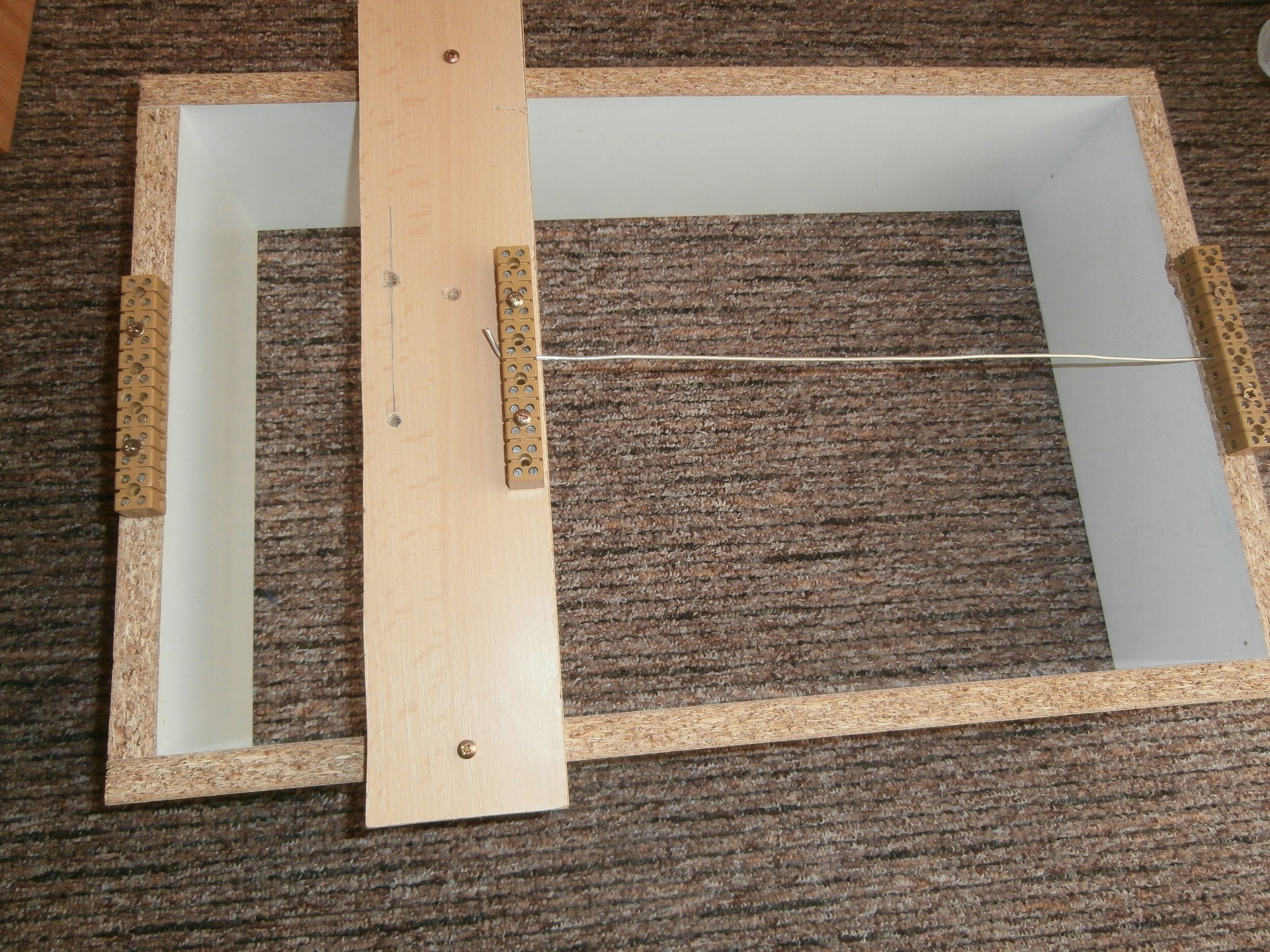

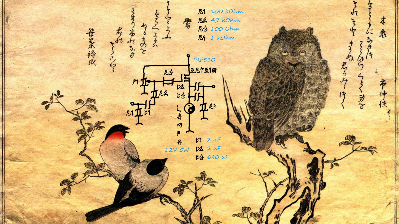

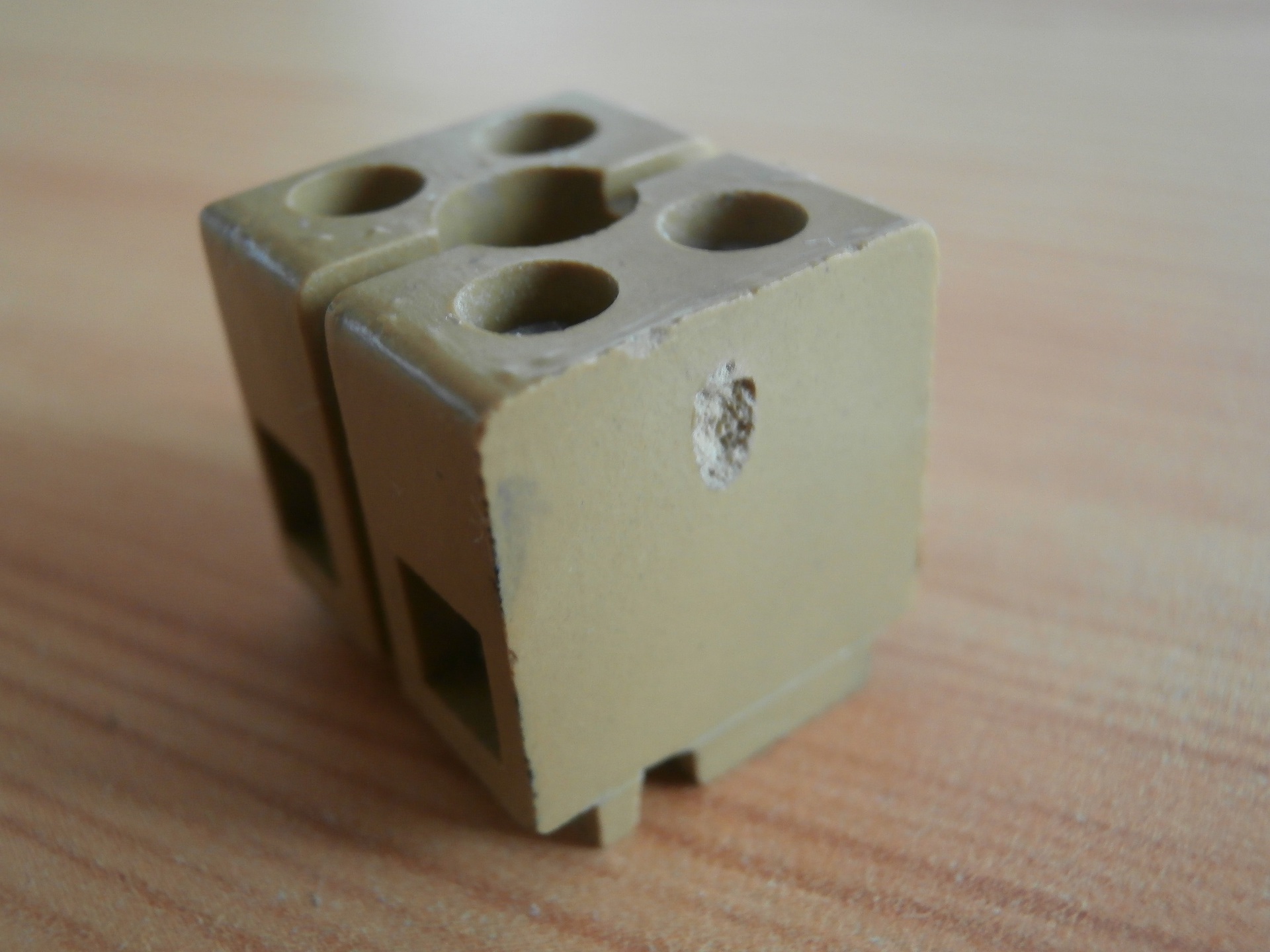

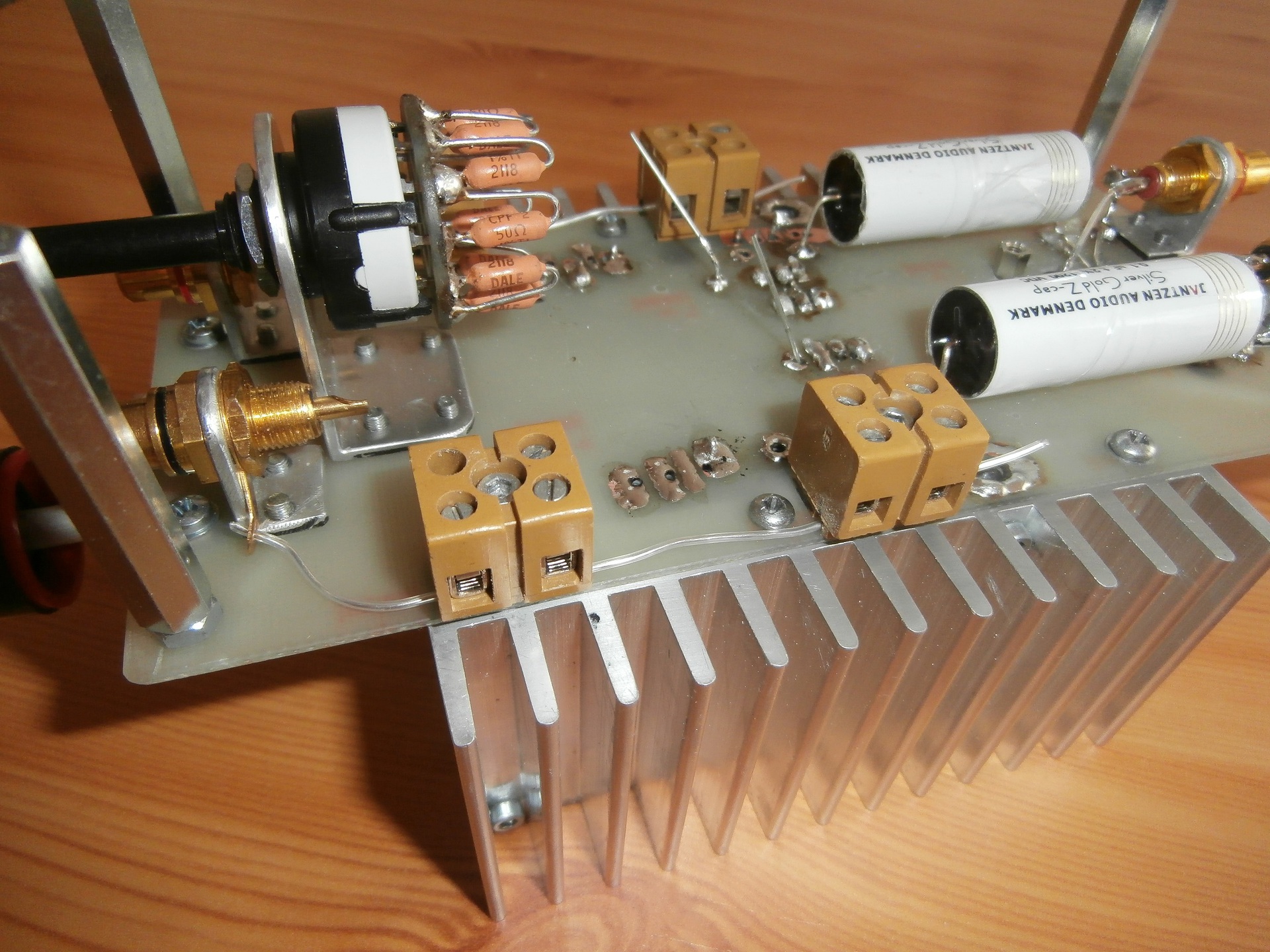

igen körülményes. A tegnapi záráskor szerencsés észrevétel ért. Épp azon elmélkedtem, hogy
hogyan vezetem el a földvezetéket a kimeneti csatlakozóhoz, mivel sokan vannak az útban, hát

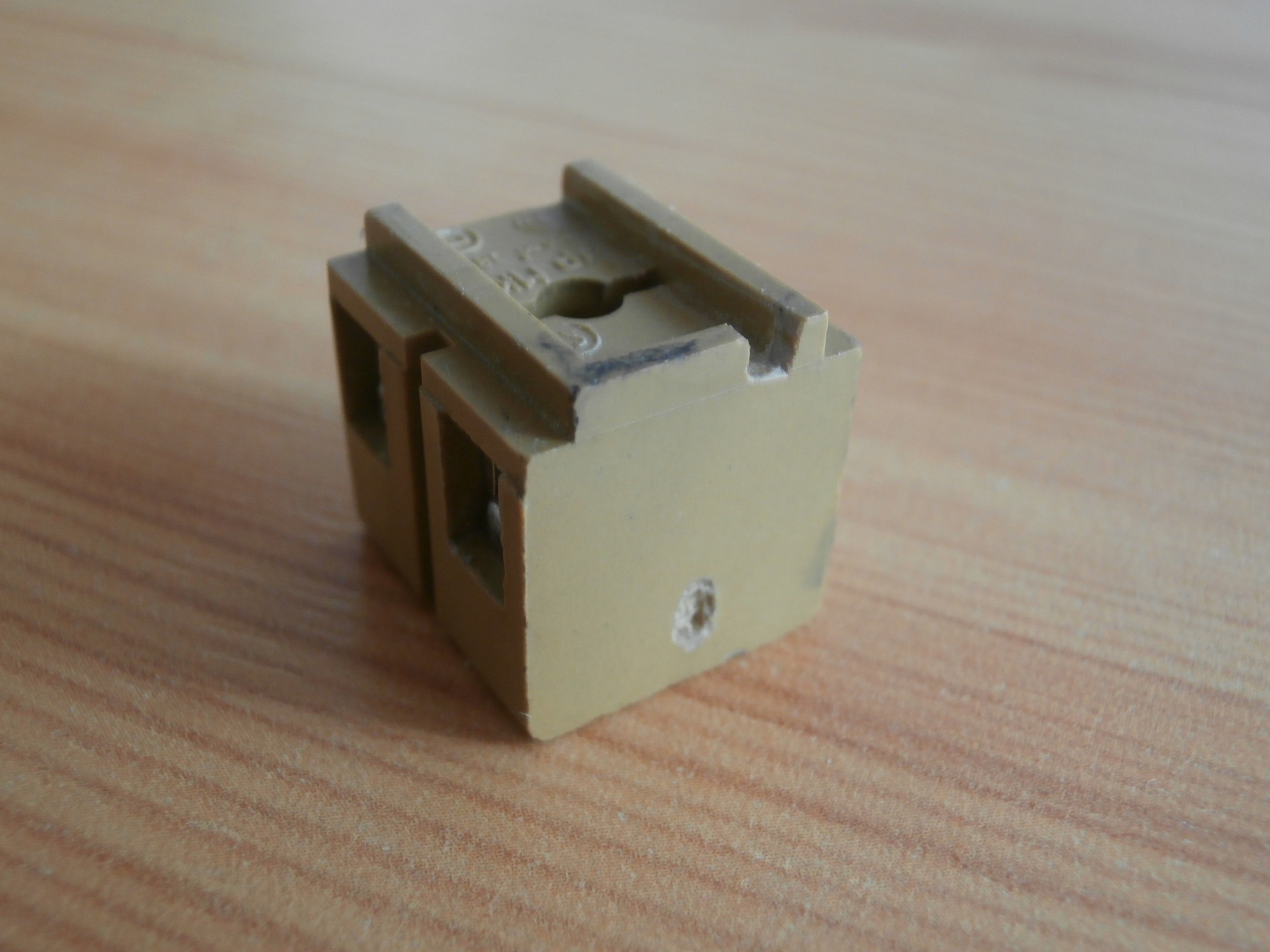

megakadt a szemem a terhelésmentesítő weidmüllereken. Mondom magamban, hátha
szerencsém van. És volt. (Vj 5,6 képeken)
A csatlakozó alatt két oldalalt átfér egy vékonyabb vezeték. Ennek rendkívül megörültem, mivel a
földvezeték kipipálva, és nem is akárhogy. Azonban a lefűrészelt tagok között akad a sorkapocs
lezáró tagja is. És ennek az egyik végén záródik a merevítő. Hát tűreszelőt ragadtam, és lett
átvezetőlyuk. (W 1,2 képeken)
Az occ silver vezeték vékonyabb a képen látható zöld vezetéknél, és flexibilisebb is.
Azonban a képen látható zöld vezeték is lazán csúszkál a weidmüllerek alatt. (Vj 5,6 képeken)
Végre közeledik a befejezés…

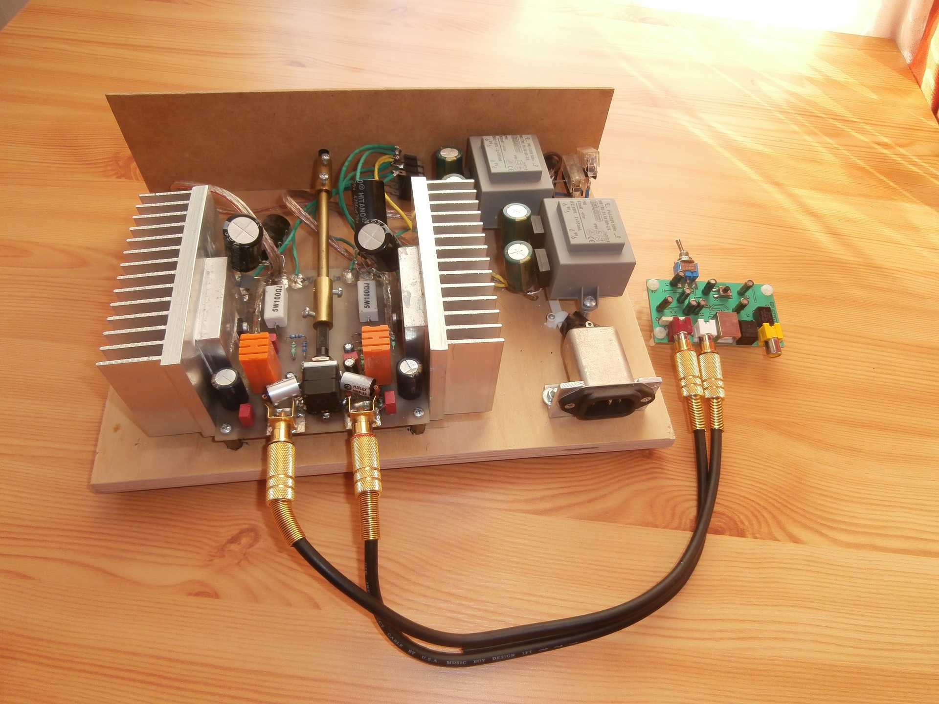

És még

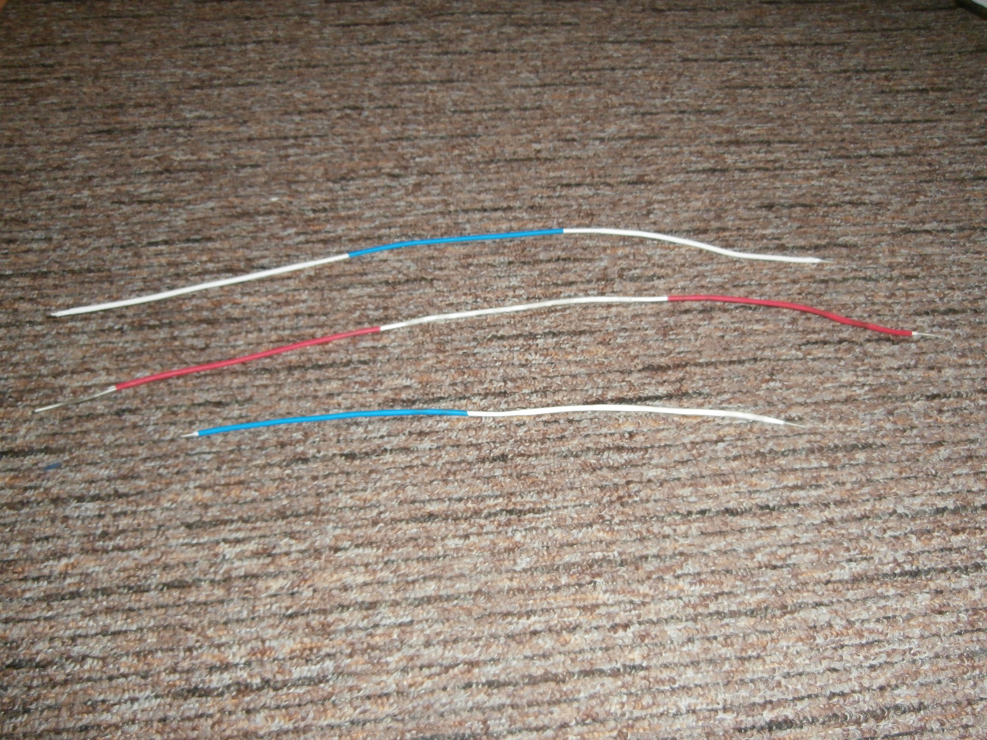

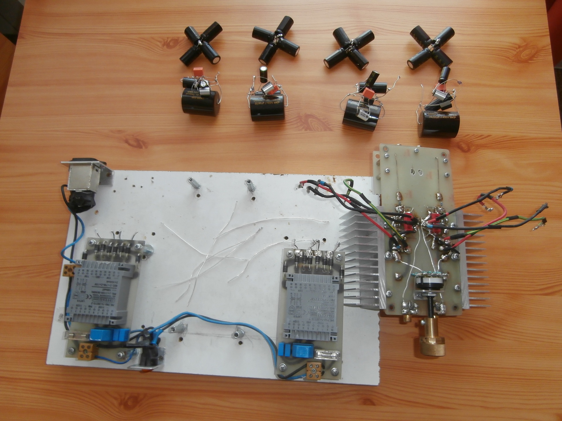

(#) mek-elek hozzászólása Okt 30, 2021 /
Rémálom az Elm utcában?
Nem is tudom hol kezdjem…
Álom volt vagy valóság, nem kevesebb, hanem többlet munka adódott. Nem elég
problémám volt, hát újra nyílt az olló.

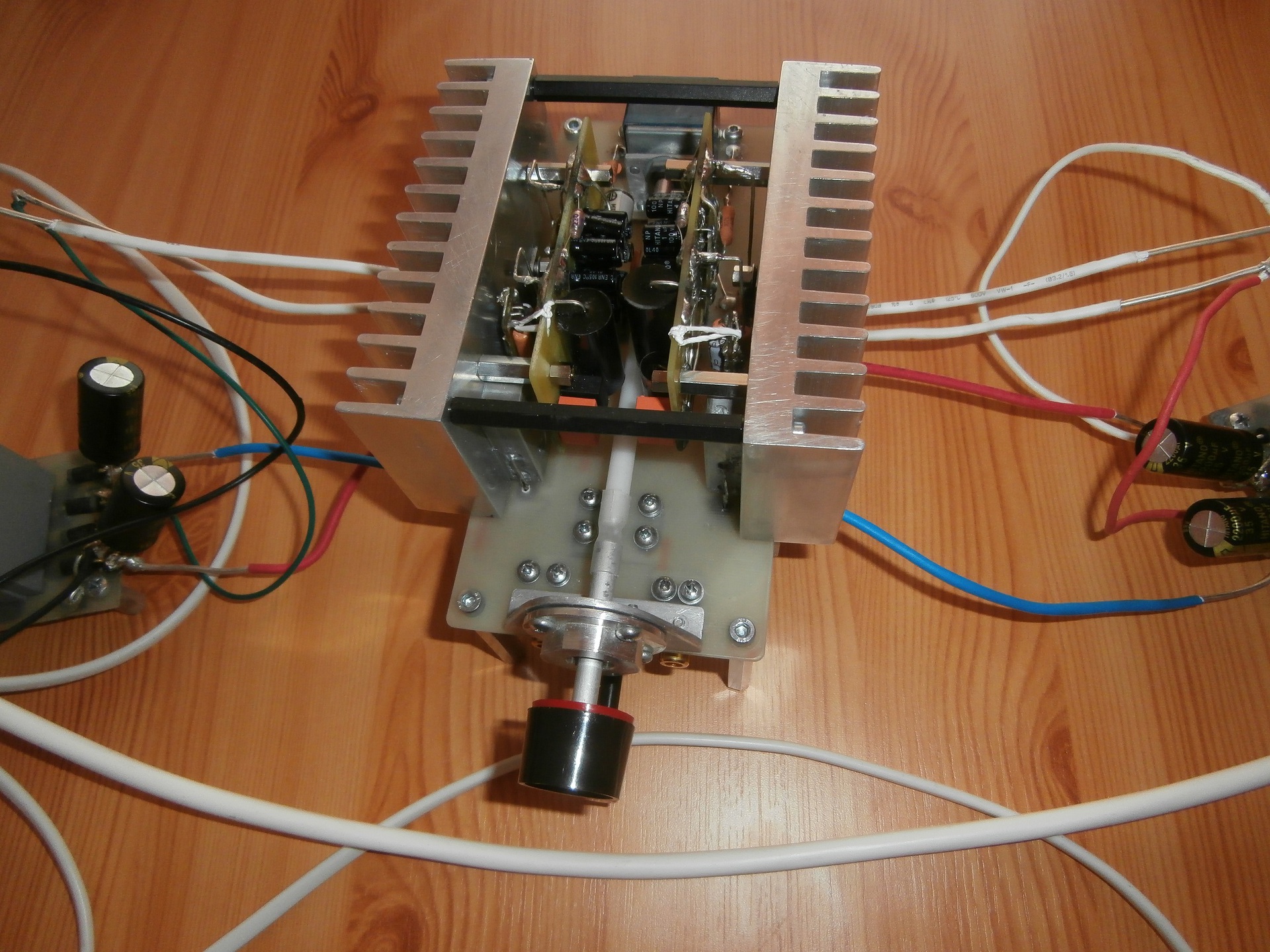

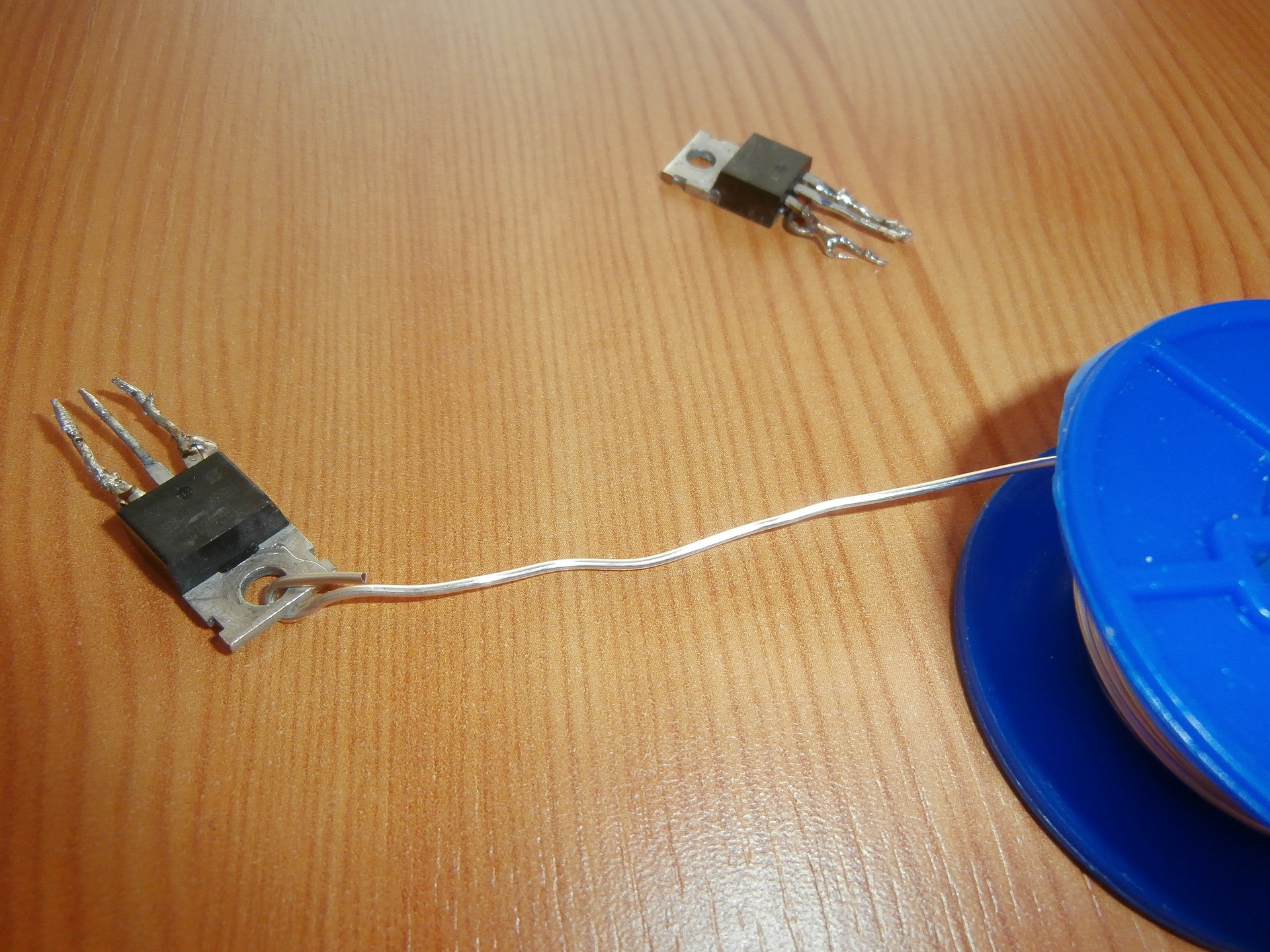

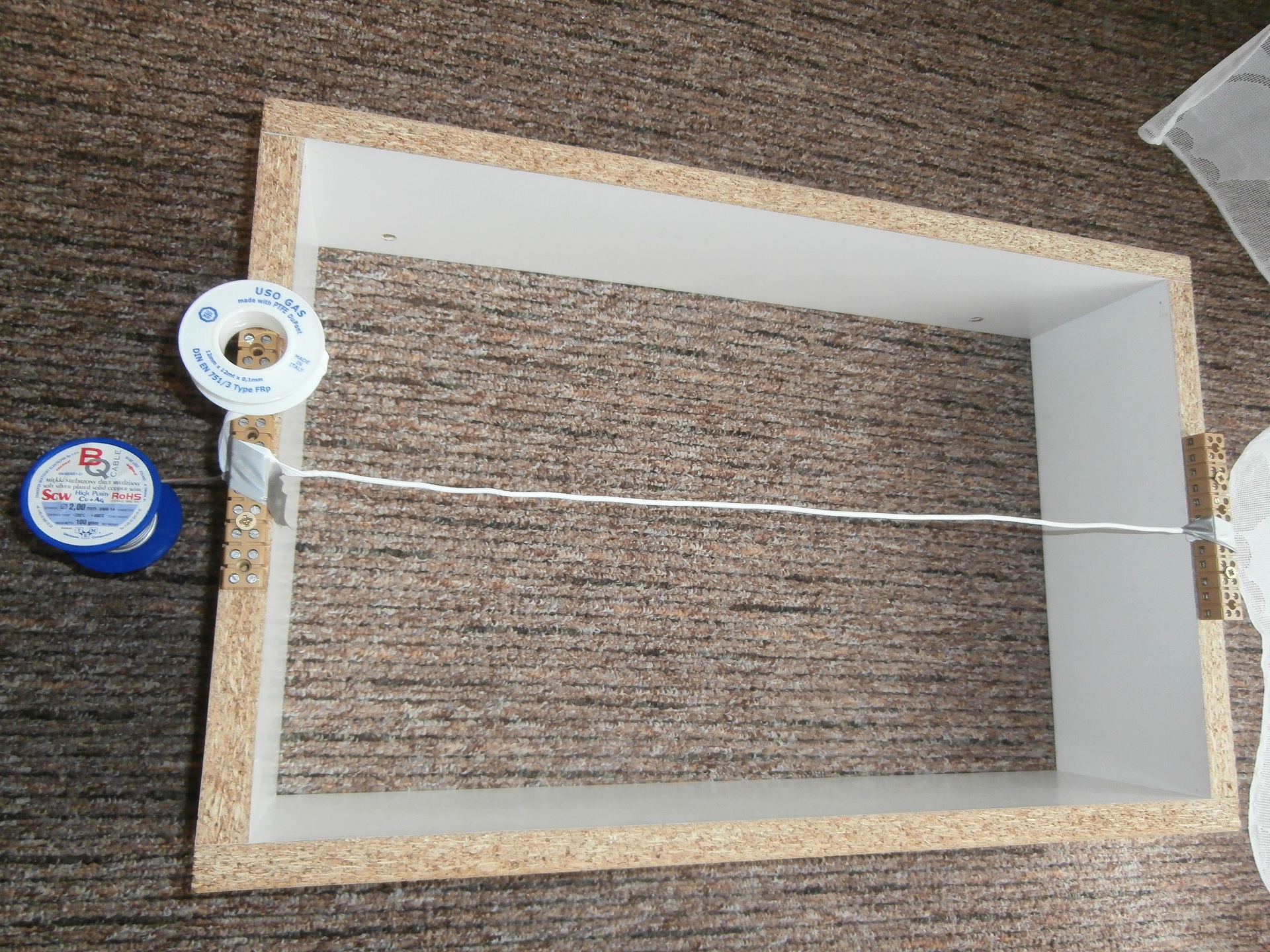

Azért, mert nem maradt elég hosszú occ silver vezeték az EVAmp bemenet és a föld csillagpont
összekötő huzalozására az EVAmp építésénél.
Vételre nem lévén pénzem, hát kiszedtem a FH6-TB300-ból.
Ugyanis amikor egy RCA kábel bontásakor szép mennyiségű occ silver vezetékhez jutottam, a
bőség zavarában még a 2mm-es occ réz tápvezetékeket is lepárhuzamosítottam occ silver
vezetékkel.

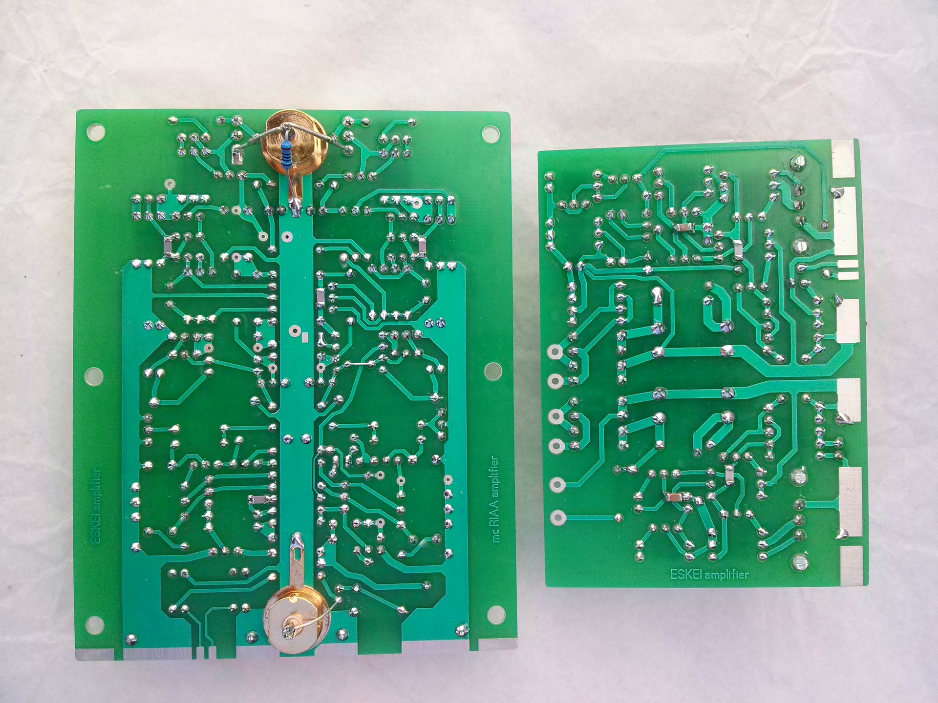

És megindult a lavina. A FH6-TB300 alaplapja a puffermódosítások miatt szűk lett. Tehát nagyobbra
kell átszerelni, ha a kiegészítő tápkondikat panelre szerelem. Így FH6-TB300 szétszed, és fiókba rak.
Előnye a 1. képen középen látható átlátszó vezetékek. Nyolc darab 0.8-as átmérőjű occ silver
vezeték, az EVAmp befejezéséhez. Ezek mai áron olyan 50 körül lennének.
Azonban nem maradt füleserősítőm a rádióhoz.

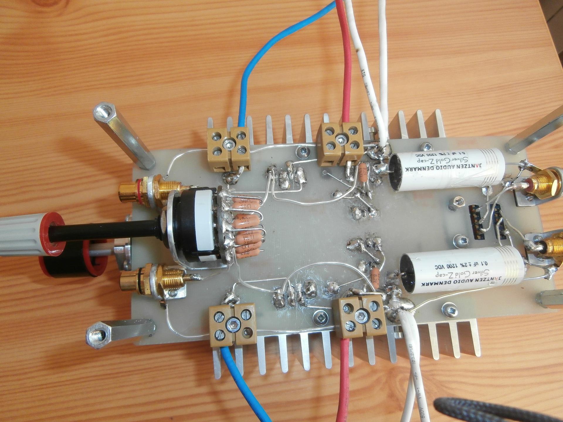

Gondoltam egyet és elővettem a hajdani Heed Canampomat, amíg elkészül az EVAmp. (2. Kép)

Azonban ez nem felel meg a tapasztalatomnak. Legalább 200 óra után éri el maximális
képességét. A Gradó hangja sajátos. Mondhatni a sajátos hangzásigény megvalósulásának. Mint
egy egyedi borfajta élvezete, oly páratlan a hangja.
És itt jön a rendszer… A FH4 számomra a leglégiesebb erősítő, csodás línearítással, mérsékelt
hangerővel. A basszust zengetni kell, a Gradó pedig mély orgánumú.
Pont e fórumon olvastam akkoriban az OPA606-ról, meg a BD139 helyett a 2SD882-ről. Mindkettő
hozadékát külön-külön érzékeltem. Továbbá egy korabeli OFC réz hangszóró kábelt - ezüstözött
bandázsokkal - bontottam meg, osztottam fel a huzalozáshoz. Beleértve a panelen vezetést is. A
földcsillagpont a 6,3 füles csatlakozóra került.

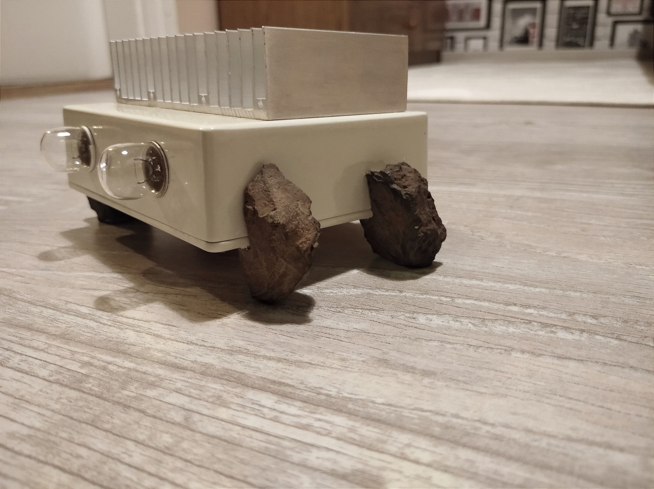

Amikor elővettem, még a poti is recsegett. Párszor tekergetve megszűnt. Ám az eddigi tente azért
betette a kaput. Azért persze szépen volt hangja. 4x4700 helyett 4x7000 mikro körül volt benne a

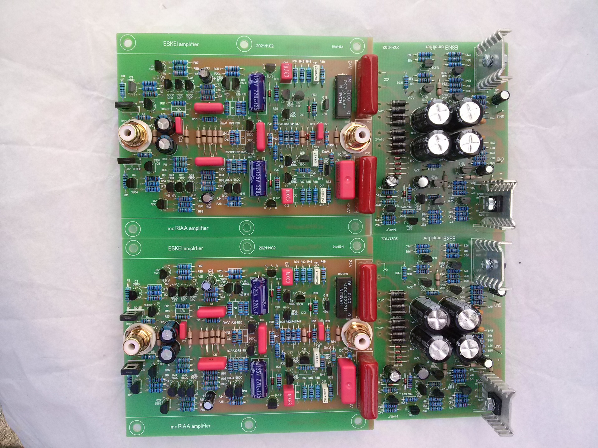

puffer. Nem bírtam ki, hogy a becsatoló kondikat ne cseréljem ki a fiókban lévő maradék Miflex
220nF-os audio mkp-re. Ez a fele volt a kapcsolási rajz szerinti 470nF-nak, de nem produkált mély
hiányérzetet. (3.Kép)
És ezzel helyet is csináltam Burson V6-oknak. A miflex is javított a hangképen, de ez csak előjáték
volt a V6-hoz. A munkálatok során megolvad ez az, de hát úgysem ártana egy felújítás….
A DAC készítés miatt a V6 fiókban volt. Most átmenetileg alkalmazva lett. (4. Kép) kakas a
„szemétdombon”.
Hát így már elleszek egy darabig. Elgondolkodtató azonban, hogy a Canamp is
megérne egy misét. Azaz egy jobban audiofil kivitelt. Tápok, ellenállások, alps poti, stb….

Az ellenállások hűtése is tud komplikált lenni. Az alsó tag furata közel esik a rögzítő
keresztfurathoz. Így a falvastagsága beszűkült.
A hőtorlódást elkerülendő az alsó kötőcsavar furatát is Keratherm KP 92-vel töltöttem ki a jobb
hőterjedés miatt, hasonlóan, mint az ellenállások furatát.
Nem találtam a fehér kotyvaszt, így minden hő közvetítő felületre Keratherm került. Gatyaszaggató
volt ennek kivitelezése, mivel a Keratherm flexi anyag, és a szűk helyeken dolgozva remekül
kenődik kézre is akár. Azonban csak a saját hígítójával jön le egészen, ezért a gumikesztyű igencsak
ajánlott e művelethez.
A kimeneti illesztő kapcsolót balra minimum állásba tekerve kimértem az ellenállássor maximumát,
a 250 ohmot, és ezt a kimenetre kötöttem, mivel a minimum a legkisebb csatlakoztatott hallgató
impedanciájára vonatkozna.
Jöhetett a tikitaki, vagyis hűtőblokk a panelra szerel, a földvezetéknek, és az 1K-nak a
visszacsatolás panel csatlakozói magasságára történő trimmelése, ezek rögzítése, beszabása,
bekötése, szétszerelés az alaplapi tevékenységek zárásához, majd a végleges összeillesztés,
forrasztások. Jöhetett a terhelésmentesítők felszerelése, és alsó huzalozás zárása.
Nos, meglepetés várt. Összeszerelés után azt tapasztaltam, hogy a mobiltáp lötyög, és rá-ráfekszik a
bordára. Mondhatnám, hogy így nem voltam megelégedve a táp stabilitásával. Kénytelen voltam
kitalálni valamit a felmerült probléma kezelésére, ami nem jár további forrasztgatással.
Hát fúrtam egy-egy lyukat a visszacsatolás panelekbe (engem nem fog zavarni, ha már okafogyott
lesz), és a léha stabot összeférceltem egy sodort teflonnal, a visszacsatolás panellel. Mondhatnám
javult a stabilitása. De a tévedésem ne utánozzátok, ami a polarizált tápcsatlakozót illeti, mert
tévedés volt az alkalmazása. Azért nem foglalkoztam vele behatóbban, mert ha majd LT tápra váltok,
akkor majd azt úgyis fixre forrasztom, most azonban uzsgyi és máris tovább.
Amit nem szeretek utoljára csinálni, és most mégis, a kábelek készítése következett. Bevezetésnek
az erősítő tápvezetékei. Ezek 2mm-es tömör ezüstözött rézvezetékek teflon szigeteléssel.
Figyelembe véve a hosszaikat, az eddigieknél nagyobb „tekercselőgép” látszott praktikusnak.
Szerencsémre akadt egy félig kész konyhafiók. Ezeknek 10mm-es rétegeltből szoktam az alját
csinálni, ragasztva, így nem ront későbbi esztétikáján, stabilitásán pár furat.
Egy teljes hosszra három bekötő huzal jut. A „tekercselőgép” képen a munkaterület. A teflon
szorosan van rátekerve. A munkafázis befejeztével az előre leszabott zsugorcsöveket (3db) sorba
felhúzom a bontott oldalról, és rámelegítem azokat. Utána bontom a másik végét, és máris lehet
szabdalni.
Nem volt türelmem az 1mm-sekkel folytatni, hanem mohó módon be akartam üzemelni az
erősítőt. Azonban a korom miatt nem megy már az éjszakázás. Kifelejtettem a mobiltáp rögzítését,
és a főpanel vizsgálatát. Oldalanként helyeztem üzembe. Így egymásután szüretelhettem
mohóságom gyümölcseit, mivel mindkét csatornán félfesz lett a kimeneten. Elég vacak érzés volt
így lefeküdni. Másnap viszont türelmet erőltettem magamra, és a visszacsatolás panelek, mobiltáp
panelek ki. A duál FET-ek könnyedén voltak kihúzhatóak két ujjal a résen át a vastag szerelőlap
miatt.
Konklúzió: az egyik mobiltápba stabcsere. A főpanel vizsgálatnál két pici összefolyás volt, amit a
szemem, és a világítás gyengesége eredményezhetett. E helyzetben történt mérés eredménye, - táp a kimeneten. Megkönnyebbültem, hogy nem kell leszednem a hűtőblokkot, mert nem zárlatos a
végfet. Azonban várnom kell a fiam szemére, ügyes kezeire a duálfetek cseréje miatt, mivel
mindkettő szakadtnak tűnik. Addig is csináltam egy szerelőpadot e feladathoz, hogy ne csúszkáljon
az asztalon.
A (Ja) képeken a jelenlegi állapotok. A beüzemelést a visszacsatolás panel nélkül végzem. Ha végre
minden rendben, majd csak akkor szerelem a helyére.

Az (1. képen) a „fogorvosi fogó” szemléltetése, 4,7k. és a 12V-os zener nélkül, mivel azok már az új helyükön voltak.
Elbizonytalanodtam abban, hogy az EVAmp megszólal-e valaha. Vasárnap, amikor a fiam kicserélte a morzsa fetteteket, azt mondta, hogy túl sokáig forrasztotta. Mondtam erre, bírnia kellene. Majd mikor elment összeraktam. A mobil tápokat teflonnal rögzítettem, és reményteljesen a kimenetre akasztottam a voltmérőt. Az egyik oldal 0,02-őt mutatott, de a másik sajnos 0,1-et. KT szerinti tűrés 0,05V alatti elvárás. Hát azért ráakasztottam a 32 ohmos Maxellt és ment estig. A végén bemutattam a HD650-et is neki, és elbeszélgettek 1-2 órát.
A hangja elsőre meglepett. Ugyan Tibor annak idején áradozott a teréről, részletességéről, de ezt hallani is…..
Valahogy eszembe juttatta a Stax-ot.
Azonnal feltűnt a hangerő nagysága. Valahogy megéreztem, hogy a 10K a 3,3K helyett sok lesz. De bizony a 8,2K is soknak hatott, mivel nem igazán lehetett a nagy hangerő miatt maximumra tekerni.
Szokatlan volt az orgánuma. Nem akartam belehallani vágyaimat, de ennek ellenére erős, eddig nem hallott részletek tolakodtak a középhangok tartományában, és némi torzítás is diszkréten hallható volt. Ez azonban lehet a bejáratlansága miatt is (tapasztalat). Szóval jöhet majd a bejáratás, hogy igazából kiderüljön, mi mennyi. Érdekes volt, hogy a két füles nem igazán mutatott eltérést hangerőben a 250 ohmokkal sorban, viszont az illesztési eltérés jelentkezett a HD650 hangjában.
Addig is a kisDAC-kal 24/192-es tesztanyagok a neten kínáltak élményeket.
Persze a 0,1V kivizsgálásra kerül, és megkapja a 4x24000µF-os puffereit is a drága.

0,1V, - soha nem tudom már meg, hogy miért is volt. Mivel az morzsafet 180 fokos megfordítására
0,02V lett belőle. Eszembe jutott, hogy lemaradt az átvezető kondi csatlakozója (DAC-EVAmp).
Hát pótoltam 2mm-es tömör vezetékkel, párhuzamosítva occ silver vezetékkel. (1. kép)
Úgy 5 órát ment az EVAmp 4x2200µF-os pufferrel, próbaképp. És megtörtént 70 évesen, ami eddig
nem, végig hallgattam a déli harangszót. Hogy miért? Mert még így harangot nem hallottam szólni.
Akkor a kábelezés alkalmilag szedett-vedett madzagokkal volt kivitelezve. Bekapcsoláskor bizony
jócskán buttyantott.
Este viszont szétkaptam, hogy letudjam a következő nehézkes feladatot, a 4x24000µF bekötését.
Rögtön úgy kezdődött, hogy Tibor javaslatára megformáztam a kondikat.
4x4-5-ször 470 ohmmal feltölt, 1K-val kisüt. Fárasztó tevékenység a pihentetésekkel együtt.
Aztán jöhetett a 2 mm-es drótokkal a birkózás. (2,3 kép)
Némelyik forrasztás nem lett valami szép, mivel a ki-behúzás nem tartotta a melák pákámat
megfelelő hőmérsékleten. A forrasztási csomópontokon nagy hőigény volt. Azonban az
alkatrészeket védendő nem foglalkoztam a sima felülettel, hanem csak a kötés jóságával.
A nejem megrótt, mert más dolgom is lett volna.
Ennek, és talán korom kedvezményeként sikerül fordítva bekötnöm a mínusz és föld vezetéket,
ami az egyik alsó panelen volt. Ezt a záró mérésnél vettem észre a kimenet mérésekor, mivel
megint fél tápfesz volt a kimeneten. Ezt követően mondtam sok mindent. Mivel elfogott a
rosszérzés, hogy szedhetem szét az egészet, mivel a fél oldal elszállhatott. Ugyanis a 24000µF eltart
egy darabig, mire kisül. A vastag vezetéket a kunkorítás miatt vissza kellett vágni, hogy ki tudjam
húzni a terhelésmentesítő weidmüllerekből.
A szerelés miatt a különtápra nem térhettem vissza a szerelési adottságok miatt. És mindez egy
buta hiba miatt. Kockáztattam, hogy ha mégegyszer vissza kell vágni, ha tönkrement volna az
erősítő, már nem lesz elég a vezetékhossz, így újra kell gyártani, az egész szétszerelése után.
Valahogy elfogott a remény, meg az időszűke, és belevágtam. Bal oldal szétszed, és a vezetékeket
megfordít. És jöhetett reménykedve a bekapcs, és mérés. Nem hittem a szememnek 0,02V.
Nagy-nagy szerencsém volt, mivel sok-sok munkát, időt sikerült megspórolni az isteni gondviselés
által. (4. kép)
