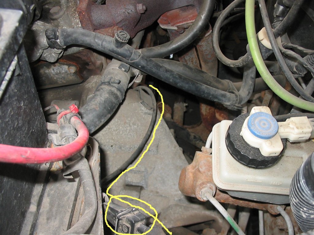

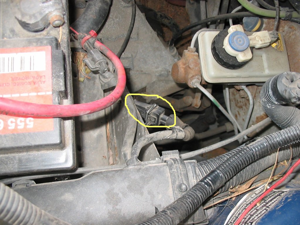

Szia! Ellenőrizd a jeladó csatlakozóját. Nekem kontakt spray-s kezelés után másfél évig jó volt. A múlt héten megint előjött a hiba. Rutinosan széthúztam-összedugtam, és mentem tovább.
Nekem is van egy kis gondom, ugyancsak Tipo, 1.6 i.e. (149 C2.046) Elindúl, hidegen, melegen egyaránt, viszont ahogy berobban induláskor, hirtelen mintha meg akarna fulladni, aztán azonnal felugrik a fordulat. 2500-2700 fordulaton marad mindaddig, amíg a vízhőmérséklet nem éri el a 70 fokot (legalábbis ezt tapasztaltam a műszerfal szerint). Ha elérte a 70 fokot, akkor visszaesik, de szerintem akkor sem ideális, mert 1000-1100 körül mozog. Vízhőmérséklet jeladó volt cserélve, és az ősszes csatlakozó meg volt tisztítva... Szerintetek hol keressem a hibát?
Szia!Melyik jeladó az

Az első képen a kábelt fényképeztem le, a másodikon a csatit. Mindkettőt sárgával jelöltem
