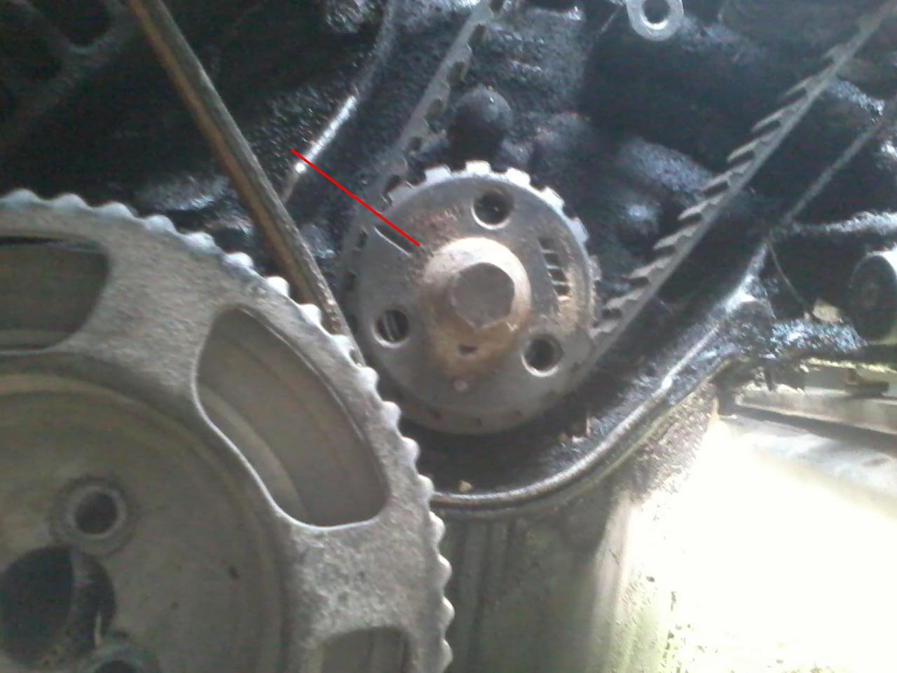

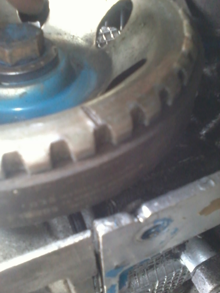

most igy áll a vezérlésem a fötengely igy áll a jenél felsö tengely pedig ugyan ugy ahogyy eddig is állt

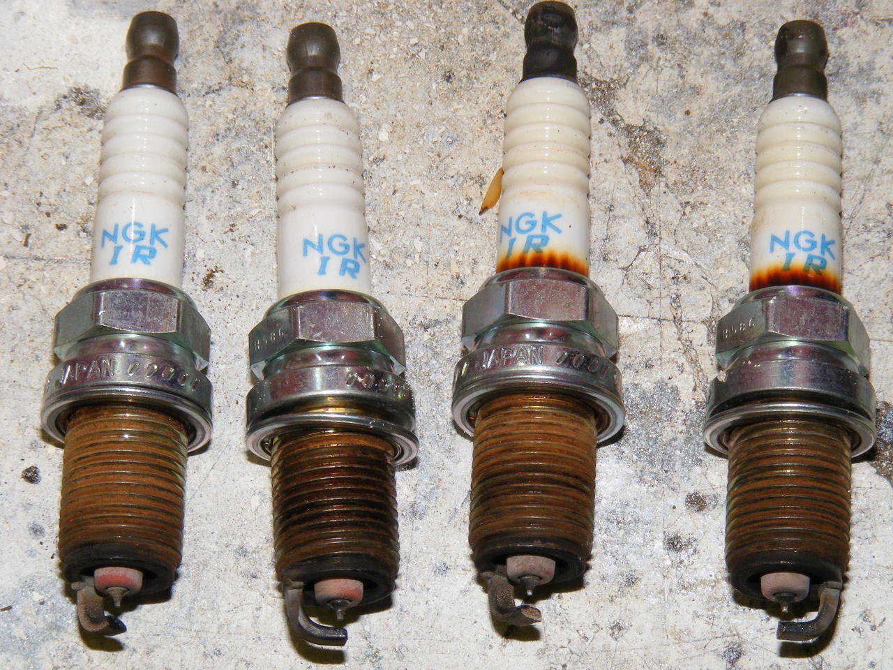

jóóóóóóóó az az egy két másodperc az most ilyen névleges mert szinte folyamatosan csinálja hogy 4-1 aztán 3-2 cak mondtam de kb ha potosak akarunk lenni és egyszerre nézem akkor szinte folyamatosan ez megy ilyen 0.05 másodpercenként a gyertyák ujak benzint kapnak és el is robbantja a gyertyák szine ilyen hááááááát ilyen szürkés fehéres inkább picit barnás szine van ......
(#) halal17 válasza VIM hozzászólására (») Márc 7, 2016 /
ilyenek az elsö kettö az ujabb a másik kettö a régebbi de ujakat használtam és mind ilyen mint az elsö 2......
(#) kadarist válasza halal17 hozzászólására (») Márc 7, 2016 /
Az utolsó kettő szépen kifúj a porcelánnál.
(#) halal17 válasza kadarist hozzászólására (») Márc 7, 2016 /
örülök neki de nincs használva mivel ezek voltak benne .........még a másik hengerfejben.... az elsö kettö van használva csak viszonyitás képp van ott .... mind olyan mint az elsö kettö.....
(#) VIM válasza halal17 hozzászólására (») Márc 7, 2016 /
Ezek csont szárazak, talán nincs elég befecskendezés?

értem akkor elforgatom a tengelyt aztán gyertya nélkül összerakva is elforgatom és ha nem akad akkor hurrá ha aakd akkor meg mi is van??? mert nem nagyon értem miért is akadhatna össze a dugo meg a szelep...... minden jelre volt álllitva és egy tárcsa se lett leszedve egy tengely se lett megpiszkálvaa csak a hengerfej lett másik kicserélve jelölések pedig mind helyre vannak forgatva és indulnia kéne teáht akkor lehetséges hogy nem jol van össze rakva ? o.O holnap megcsinálom ezt a probát és leirom mi lettt az eredménye....
A vezérlés beállítást ugye úgy csináltad, hogy az egyes henger volt felső holtponton és ahhoz raktad jelre az összes többi jelölést? Mert ha nem, akkor nem fog beindulni soha. ITT a középső ábrán az egyes hengerhez tartozó felső holtpont van ábrázolva. Ehhez képest balra forgatva van a gyújtási idő jelölése (BTDC 7-13fok). Ha ez a jel nem az egyes hengerhez tartozik, akkor nem jó a vezérlés!
hát látod láttad te is most amit küldtél képet ugye a leirással azon a képen a fötengelyre menö tárcsa van ábrázolva és a blokkon van egy jel..... azt mégis hogy találom é meg??? mert nem nem ehez lett beállitva... az 1 hengernél addig lett tekerve a fötengely amig legfelsö ponthoz nem ért a dugyattyu utána összeraktam és rá szíj felsö vezérmütengely is jelre lett állitva és ennyi rá a tárcsa alulra és inditozás volt elrobbantotta a benzint és ennyi ------ akkor most a középsö kép szeriont amit küldtél a szerint állitsam be ? mert azt nem látni a blokkon hogy mégis hova rakjam .....
mert erre a képre gondolsz te na most én a fötengelyt ugy alláitottam be ahogy láttad az általam elküldött képen .... de a te képeden amit most küldtél el link-ként ami itt is van azon meg nem igy van ......
