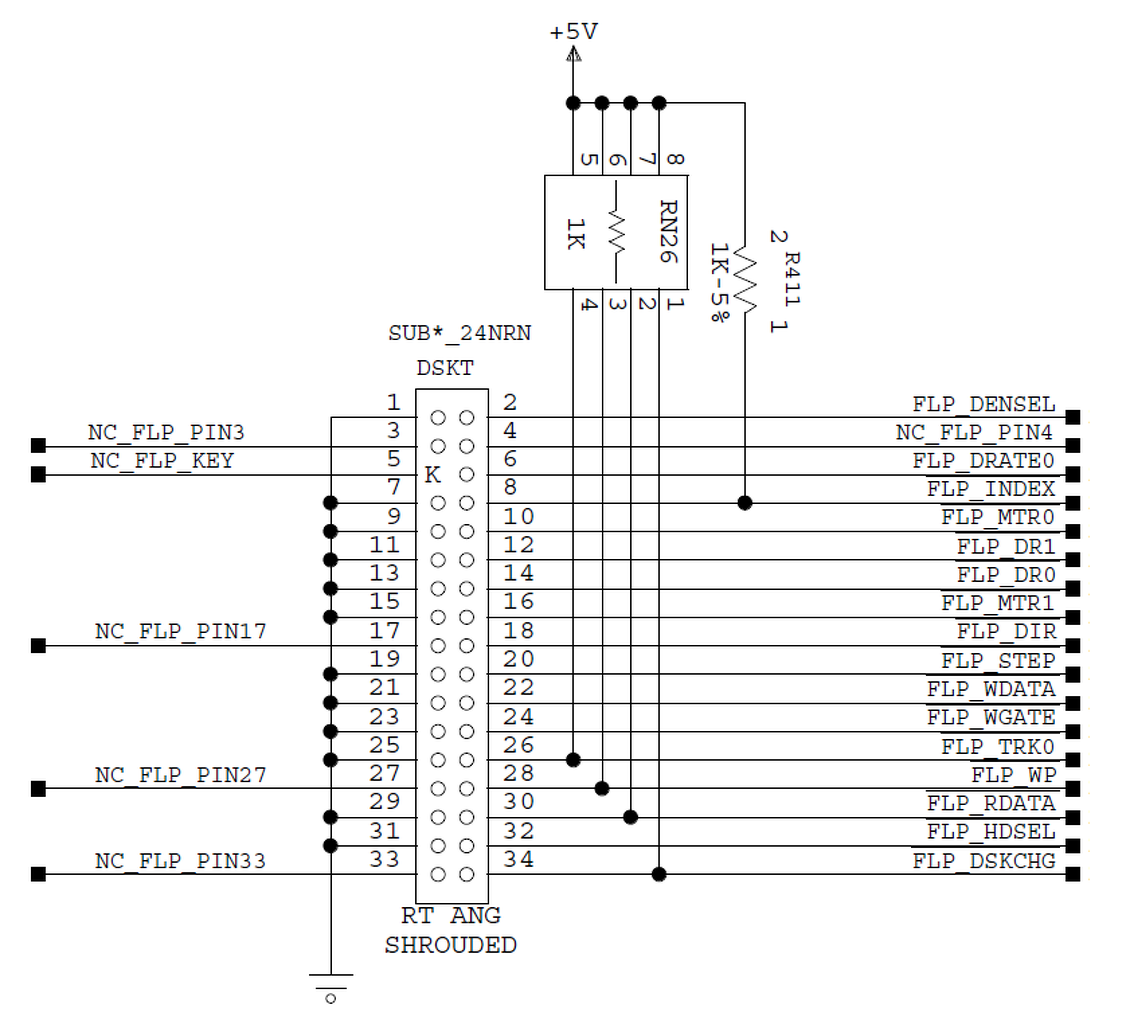

(#) Bearni74 hozzászólása Okt 23, 2016 /
Hmmm!
Ebben a cikkben 2 db lábkiosztás található. Melyik lehet most a használatosabb?
(#) Hp41C válasza Bearni74 hozzászólására (») Okt 23, 2016 /
Egy kábelnek két vége van....
A felső csatlakozó a PC alaplap csatlakozója, az alsó pedig a meghajtóé. Biztos emlékszel még arra a három csatlakozós PC -be való kábelre, amiben az egyik végén a két csatlakozó között meg volt "csavarva" néhány ere.... Az vot a floppy meghajtók és az alaplap közötti kábel. A legvégére csatlakozotatott meghajtót kezelte a PC A meghajtóbak, a közelebbit pedig a B -nek. Nem is volt olyan régen az a floppy -s korszak...
További olvasnivaló: UGD-0489
A léptető motor vezérlője inkább a multi I/O kártyán volt, mint magáben a meghajtóban. Az időzítéseket és a vezérlést nem a "párhuzamos port" végezte, hanem egy floppy illesztő chip (beépíytve egy nagyobb IC -be).
A hozzászólás módosítva: Okt 23, 2016
(#) Zsora válasza Bearni74 hozzászólására (») Okt 23, 2016 /
Egy Dell Optiplex GX240 alaplapjának (Meteor - SDR) kapcsolási rajz részlete:
(Azt azért megjegyzem hogy nem mindegy hogy milyen hajlékony-lemez meghajtót használsz, mivel pl. az Amiga meghajtóknak kicsit más a vezérlése mint a PC-kben használt meghajtóké.)
