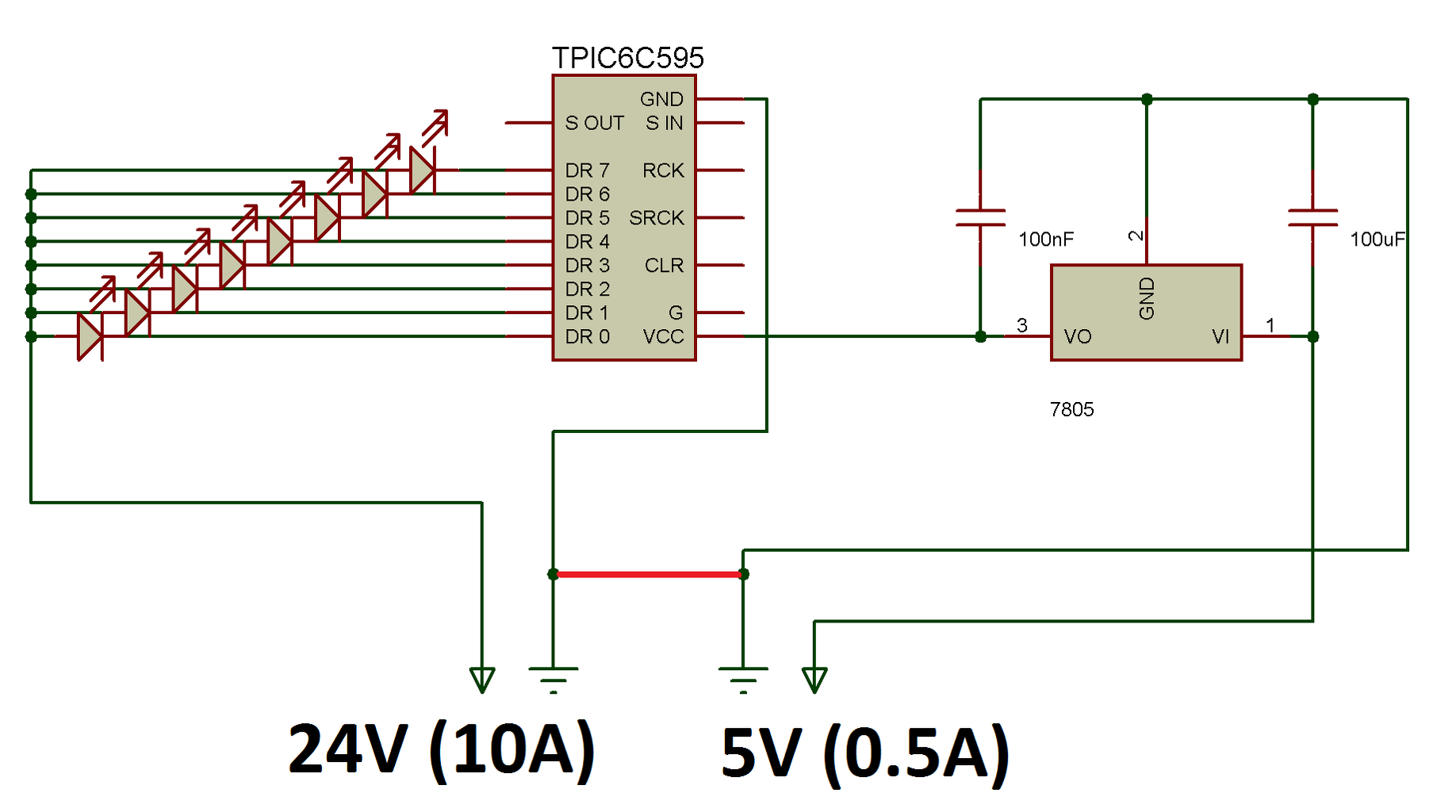

Üdvözletem!
Eléggé kezdő kérdésem lenne, a biztonság kedvéért szeretném kikérni a profik véleményét. Adott két kapcsolóüzemű tápegységem a mellékelt ábra szerinti egyszerűsített kapcsolásban (a PIC-et stb-t elhagytam belőle). A TPIC 24V-os izzókat (50mA) vezérel, ami nyelőként funkcionál. Ezeket az izzóval egy masszívabb, az ic-ket, mikrokontrollert egy szerényebb táppal szeretném meghajtani. Érdeklődnék, hogy ezt a két tápot hogyan kell összeföldelnem? A rajzon pirossal jelöltem egy elképzelésemet. Egyáltalán szükséges összeföldelnem? Továbbá ha mondjuk az egyik táp nem kapcsolóüzemű, hanem egyszerű galvanizált (trafó + kondi), akkor változna a földelési eljárás? Köszönöm szépen előre is!
Általában elegendő, ha a negatív tápágakat összekötöd. A piros vezeték jó helyen van.
Hello! A rajzodban és a szövegben azért csepp fogalom zavar van.
- Egy tény, a két táp negatív pontját össze kell kötni. (Mert az áram nem víz, hogy egy csövön is tud folyni. A PIC meg vezérli az áramkört. - De ahogy így le van rajzolva, se füle, se farka. Az 5V-os stabi ki és bemenetén is 5V van. Tehát ha az lett volna hogy a PIC-nek és a TPC-nek egy stabival állítod elő az 5V-*ot, akkor az "5V (0,5A)" helyett "8..12V (0,5A)" lett volna a helyes felírás. Egyébként a TPIC-ben logikai áramkörök vannak, (melyek meghajtják a belső Fet-eket) amik ugyan azt az 5V-or kapják meg, mint a vezérlő PIC.. A táp típusa teljesen mindegy, mert annak kimenetén egyenfeszültség van. A többieket meg nemérdekli, hogy az miből-hogyan származik) (A galvanizált kicsit mást jelent. Az áram hatására elektrolitból kiváló fémet jelent.. A földelési eljárás is kissé tudományos, mert itt GND van, vagy is olyan vonatkoztatási közös pont, amit ha akarsz földelsz ténylegesen, ha meg nem, akkor nem. Mind kettő megfelelő lehet. Csak a GND pontok között folyó hibaáramot-kiegyenlítőáramot szokták "földhuroknak" becézni.. valamint az amcsi áramkörtervezőnél sajnos a GBD pontot az európai "földelés jelével" rajzolják. Mint pld. az én rajzaimban is.) üdv! A hozzászólás módosítva: Szept 6, 2013
Hello! Sok TPIC meghajtásáról van szó, ezért panelenként van egy-egy 7805 feszültségszabályzó. Amennyiben szükséges a 7805-nek magasabb fesz, mint amit előállít, akkor pár V-tal nagyobb tápot tervezek rá.
Köszönöm a pontosítást, tehát akkor a rajz szerint közösíthetem a földeléseket, mindegy milyen tápról van szó.
Hello! Ez így van, de ha egy kazal TPIC fokozat lesz, akkor a GND-k közösítésénél egy pontot kell kialakítani, és minden egységtől és a tápoktól is erre a pontra vezetni a GND-t. Ezt csillagpontos földelésnek nevezik. Különben a földáramok "bele fognak beszélni" a vezérlésbe..
Igen, minden csillagpontosan van. Már kész van minden, csak még a tápok nincsenek meg. Köszönöm!
