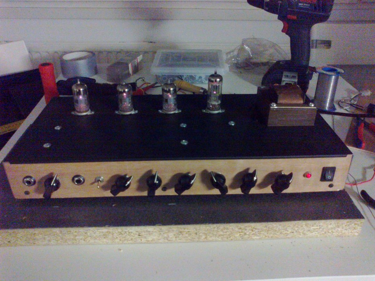

Eddig egyetlen erősítőmben sem kötöttem be a földelést. Ennek fő oka, hogy más földelt készülékkel összekapcsolva földhurok alakulna ki. Másrészt nálunk (40 éves társasházban) sincs a szobai konnektorokhoz bekötve a földelés.
Ha jól láttam, gitárerősítőt készít, az meg földelés nélkül olyan, mint az orosz rulett.
A kettős szigetelést meg esetleg gumikesztyűben gitározva tudja megvalósítani.
Elkészült. Egyenlőre csak a konyhában, földelt konnektorral próbáltam. Van benne JCM 800. JMP Plexi, és kapcsolható 1959 RR. Nem játszunk a tűzzel, marad a konyhában.
Miért? Ha a hálózati trafó úgy van kialakítva, akkor meg van valósítva a korrekt galvanikus leválasztás a hálózatról.
A hitár bemenő jele pedig nagy impedancián keresztül csatlakozik az első cső rácsára... Hol kerülne itt hurokba?
Megmondhatnád, mi ebben az orosz rulett. Eddig ami gitárt láttam, azoknál a húrok egy fa lapra/dobozra voltak felszerelve. Azok sehol sem érintkeztek semmilyen fém felülettel. (fémből készült gitár testet én még nem láttam, de ha láttál, szólj)
A hangszedő van az erősítőbe kötve, de az egy zárt, szigetelt szerkezet, és a húrok felette, és nem rajta vannak. Egyébként az erősítőben a leválasztást (szigetelést) a hálózati trafó elvégzi, hacsak nem valaki gondatlanul fusizta össze. A SONY erősítőmnek és kazettás magnóimnak, (mindegyiknek fém háza van) lemezjátszómnak gyárilag földeletlen kétpólusú csatlakozója van, és még sohasem rázott meg. Csöves erősítőnél sem szükségszerű, hogy az anódfeszültség kikerüljön a készülék házra. Nem is nagyon tud, mert zárlat esetén valami biztosan előbb tönkremegy.
És ha kikerül? Akkor min keresztül záródna a kör? Semmin. Mivel galvanikusan más, mint a hálózat.
Ez itt kicsit off de a gitáron lévő húrok azok igen is galvanikusan csatlakoznak a hangszedő GND -hez tehát ha arról van szó akkor életveszélyes is lehet !
Amennyiben nincs a húrláb a GND -re kötve akkor nagy gondok lesznek , nem igen fog brum nélkül menni !
Csatlakozom CIROKL kolléga hozzászólásához, eddig még nem találkoztam olyan (hozzáteszem gyári) gitárral, ahol a húrláb nem volt GND-re kötve, sőt a potméterek fém háza is GND-zett.
Fémből készült gitártest is létezik, de ahogy előttem írták, az elektromos gitárok hídja (így az azon lévő húrok is) össze vannak kötve a GND-vel, különben zajos lenne.
Csak annak a véleményemnek akartam hangot adni, hogy egy gitárerősítő azért érintésvédelmi szempontból más, mint egy ugyanolyan technikára alapuló egyéb erősítő, mert itt a páciens folyamatosan két kézzel markolja a GND-t. Ráadásul elképzelhető, hogy 1-2 darab 12"-os hangszóró is dolgozik az erősítővel egy házban, ami mechanikusan is igénybe veheti az alkatrészeket, itt arra gondolok, hogy az állandó erős rezgéstől nagyobb esély lehet arra, hogy valami leszakadjon és rossz helyre érjen.
Épp ezért hangsúlyoztam a gitárerősítő és az egyéb erősítők közötti különbséget, hiába ugyanaz a technika, egy fadobozos rádiónál nincs olyan veszély, mint a másiknál.
Gitárerősítőnél pedig a hidegpont sok esetben egybe van kötve a védőfölddel. A kettős szigetelés ebben az esetben nem kivitelezhető.
