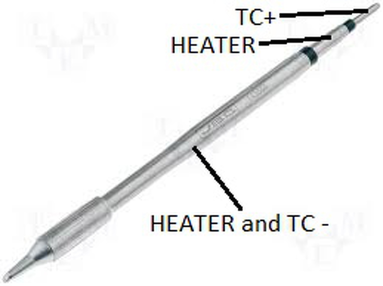

Az nem lehet, különben a hőelemet nem lehetne megkülönböztetni a fűtőszáltól. Általában a fűtőszál és a hőelem egy-egy kivezetése össze van kötve, ez az egyik pólus. A második a hőelem, a harmadik pedig a fűtőbetét. Az meg már gyártóspecifikus, hogy melyik van összekötve a házzal/külső fémrésszekkel.
(#) ngabor0204 válasza Bakman hozzászólására (») Dec 23, 2017 /
Nem is lehet. Úgy működik a vezérlés, hogy kikapcsolod a fűtést, megméred a két láb között a feszültséget, a PID eldönti, hogy kell-e a fűteni, és ha igen mennyire, fűtesz, megint kikapcsolod, megint megméred, stb., stb.
Ezért is kell valami trükk a vezérlőben, hogy ha opamppal erősíted a hőelem feszültségét az AD-átalakításhoz, akkor ne kapja meg a 24 V-ot az opamp.
Közben nézegettem hegyeket, és szerintem te pl. a JBC 245-re gondolsz. Ott tényleg így van.

Elég érdekes lenne ha az úgy működne mint írod, mert az egyrészt agyrém, másrészt láttam mezei analóg rajzot az FM2028-hoz, tök ugyanaz volt mint az enyém, csak az említett fordított polaritású hőelem bekötés miatt egy P csatornás FET kapcsolgatta a fűtőszálra a 24V DC-t, így a pozitív ág volt közös nem a föld.
Majd kiderül ha megjön, de ha az valóban úgy van ahogy írod akkor nálam meg is lett a befutó páka, ami a T245A. A 2028-at meg majd elviszi valaki az apróban, vagy megy a kukába...
A normális bekötés az ami a képen is látható, mert az működik bármelyik primitív vezérlővel, AC-ról és DC-ről is.

Megmértem konkrétan egy hegyet. Nevezzük GND-nek a hegyet szinte teljesen beborító felületet, és a másik végén lévő két érintkező legyen az 1-es és 2-es.
Ellenálás:
GND és 1 között: 14-16 Mohm
GND és 2 között: 14-16 Mohm
1 és 2 között: 8 ohm
Ha melegítem a hegy csúcsát, akkor az 1-es és a 2-es között feszültséget mérek. Minél tovább melegítem, annál nagyobb a feszültség.
Nekem ebből teljesen egyértelmű, hogy az 1-es és a 2-es érintkezőn van kivezetve a fűtőszál és a hőelem is.

JBC, Hakko, Pace, Weller 3 csatlakozós egybeépített pákahegyei mind ugyanúgy működnek...
Egyik a földelés, ezen semmi mérés vagy táp nem megy, ESD miatt van.
A maradék kettőn van kivezetve a fűtőbetét és a hőelem sorba kötve, időben külön mérve és fűtve.
Ami net-en található egyéb bekötések hibásak, de valamennyire működhetnek.
(#) ngabor0204 válasza vzoole hozzászólására (») Dec 24, 2017 /
Ha ez így lenne, akkor hogy mérhettem a Hakko hegyen 15 Mohmot az ábrán C1-gyel és C2-vel jelölt pontok között?
(#) vzoole válasza ngabor0204 hozzászólására (») Dec 24, 2017 /
A képen egy JBC pákahegy van, amiben össze van kötve a föld a fűtéssel. A Hakko-ban nincs összekötve.
(#) alex0 válasza ngabor0204 hozzászólására (») Dec 24, 2017 /
Ha ez igy van, ahogy írta is - csak rosszul rajzolta, akkor működhet is a dolog. Ugyan nekem nincs ilyen pákám, de azt gondolom, hogy a fűtőbetét árama simán átmehet a hőelemen. Az tulajdonképpen egy elég vastag vezető. Ha pedig mér, akkor lekapcsolja a fűtést, és megméri a hőelem feszültségét. Abba pedig a fűtőbetét ellenállása nem fog bezavarni, mert kis terheléssel van lezárva. Vagyis nagy bemeneti impedancia fogadja.
„A képen egy JBC pákahegy van”
Tudom, csak mivel azt írtad, ugyanúgy működnek, ezért volt furcsa. De így persze értem, nem teljesen ugyanúgy, csak nagyjából.
(#) vzoole válasza ngabor0204 hozzászólására (») Dec 25, 2017 /
Müködési elvben teljesen azonosak, csak a felépítésükben különböznek. Ezért lehet pl. Hakko állomásal meghajtani egy JBC pákát.

Szerintem egyszerűbben van megoldva. Az én értelmezésemben a GND közös pont ez az egyik csati, a másik a hőelem a harmadik a fűtés, tehát simán párhuzamosan vannak kötve nincs benne semmi ördöngösség, tehát nem kell lekapcsolni a fűtést, hogy mérjek, bár élőben nem próbáltam. Mivel közös a GND ezért muszály DC-ről működjenek. Itt egy megvalósítás. Link1, Link2.
A hozzászólás módosítva: Dec 25, 2017
(#) Johnny0004 válasza Ge Lee hozzászólására (») Dec 25, 2017 /
Most néztem a rajzot, e szerint valóban a hőelemen keresztül kap GND-t a fűtőbetét, bár nem tudom ez miért jobb, és ha a pákában így is van a rajzon miért kell a 10k alsó pontját, azaz a T12 csatit összekötni a FET lábával, ha ott elvágom akkor is méri a hőelemet. Szerintem. Illetve ez a rajz szerint lehet párhuzamosan is a hőelem és a betét csak a páka méréséből derülhet ki, az összekötést akkor sem értem. Mindenesetre a Weller rajzon amit mellékeltem párhuzamosan vannak kötve, ami sokkal egyszerűbb, már akartam építeni ilyet, de drága a Weller, és nekem nem kell ez a típus elég a WSP80. Így nem tudom a gyakorlatban igazolni, hogy helyes e a rajz.
(#) Johnny0004 válasza ngabor0204 hozzászólására (») Dec 25, 2017 /
Ha párhuzamosan van kötve a fűtőszál és a hőelem, tehát a GND pontjuk közös jut eszembe, akkor is méred a hőlemet az 1-2 ponton a fűtőszálon keresztül, lehet rosszul mértél. A GND-hez képest mérd a 2-es pontot, ha ott is méred a hőelem feszültségét akkor nekem van igazam.
(#) alex0 válasza Johnny0004 hozzászólására (») Dec 25, 2017 / 1
Az én meglátásom az, hogy a hőelem nem lehet párhuzamos a fűtőszállal, mert azt rövidre zárná. Csak sorosan, vagy külön kivezetve működik.
(#) Ge Lee válasza vzoole hozzászólására (») Dec 25, 2017 /
Azon a képen ha a fűtőszál az ellenállás akkor az a C1 és a C2 pontok közé kapcsolódik, a hőelem pedig a C1 és a C3 pontok közé. Tehát a C1 a közös (negatív) pont, ehhez képest kapja a C2 a fűtőfeszültséget a C3-on pedig jön ki a hőelem pozitív feszültsége, azaz használható bármelyik közönséges szabályozóval AC és DC feszről egyaránt. Ha mégsem így van, akkor nem tud rajzolni aki ezt rajzolta.
