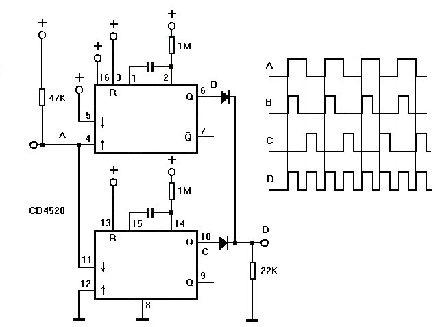

Sziasztok! nekem eggy olyan frekiduplázora lenne szükségem ami kb100-150hz ig tud duplázni eggy négyszögjelet 2ütemü mocira szeretnék eggy 4 ütemü fordulatszámmérőt rákötni ahoz kellene! lehetőleg minnél egyszerübben! Előre is köszi az ötleteket, segítséget!

Kettős monostabillal megoldható. A kondik értékével - egy adott frekin - megoldható az 1:1 kitöltési tényező is. Ha számlálni kell, akkor ez nem követelmény.

Mert akkor ez sirály, hétvégén össze is rakok egy próbát, hadd örüljön a Twingos barátom. ![]() Köszönöm a segítséget.
Odarajzoltam a jelalakokat, azokból is látható a dolog. Az egyik monostab a bejövő jel felfutó élére indít (egy a kondi által beállítható szélességű) impulzust, a másik a lefutó élre teszi ugyanezt. A két kimenet a diódákkal VAGY kapcsolatban van, tehát mindkét impulzus hasznosítható. 1:1 kitöltés a kimeneten csak egy (bejövő) frekvencián lehetséges.
A legkisebb szükséges impulzusszélesség a meghajtani kívánt áramkörtől függ (általában nem kényes paraméter), a legnagyobb imp.szélességnek a max. bejövő freki szab határt ("összeér" a két impulzus a kimeneten) |
