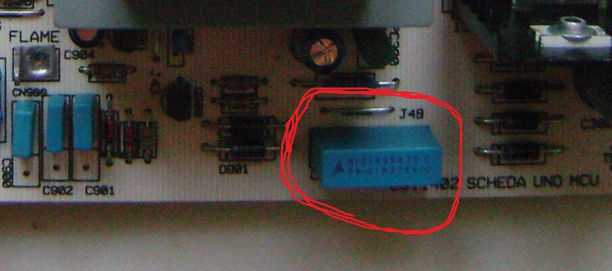

A 202. oldalon már írtam a problémámról. Az elektródákat kicseréltem, de sajnos 10-20 perc után így is letilt. Szikrít az elektróda és a piros lámpa kigyulladásával le áll. Ilyemkor világít a zöld is. Valaki küldött egy képet hogy a panelon mi szokott kimenni, de nem találom. Minden segtséget köszönök.
(#) SZRKRLYISTVAN válasza szakács judit hozzászólására (») Okt 5, 2018 / 1
uno lap rész

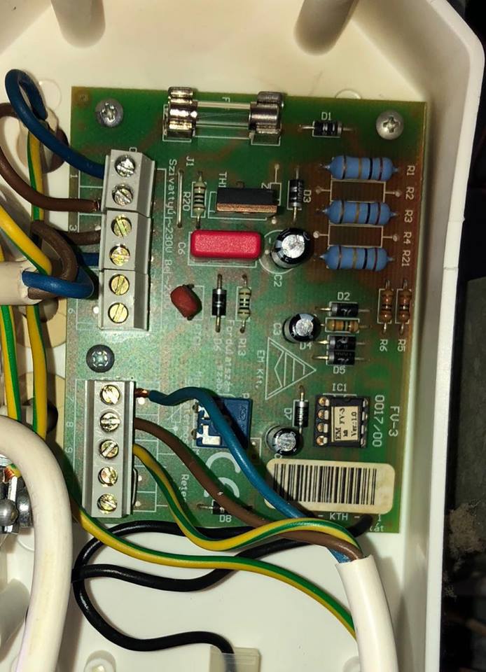

Lenne egy FÉG C12-40 kazán FV-03 panellel szerelve ami az alábbiakat produkálja: Áram alá helyezéskor a szivattyú felpörög rendesen, begyullad a gáz, majd a szivattyú fordulata visszaesik és a nyomás esése miatt a gáz is lekapcsol. A szivattyú hibátlan, direkt áramról működtetve nem áll le. A panelen a szivattyú kivezetésén bekapcsoláskor jelen van a 230V majd mikor belassul szépen leesik 70-80V köré(ha kivan kötve a szivattyú stabilan marad a 230V).
Esetleg van ehhez valakinek kapcsolási rajza, vagy ötlete, hogy mit kellene megnézni?
(#) vision61 válasza pyroxhu hozzászólására (») Okt 7, 2018 /
Kapcsolási rajzzal nem sokra mennél, mivel ebben már egy PIC van az időzítés, és a csökkentett fordulatszám vezérlésére.
Csökkentett fordulatszámon meddig működik? Ha 20-30 másodperc után leáll, akkor a panel jó. Valamelyik termosztát vezetéke nem szakadt?
(#) pyroxhu válasza vision61 hozzászólására (») Okt 7, 2018 /
Ha a fordulatszám szabályozó potmétert a gyári értéken hagyom, akkor bekapcsol, és ilyen max 10mp után kikapcsol, a szivattyú megy ugye lassú fordulaton csak nincs elég nyomás. Ha feltekerem maxra a szabályozó potit akkor van olyan 170-180V a szivattyú kimenetén, úgy megy de hallani h nem egészséges.
Termosztát vezetéket hogyan teszteljem? Szobatermosztátra gondolok. A kazán termosztátja valószínűleg jól működik, mivel direktbe felfűtve a megfelelő állásban kattan.
Eddig (előző évben) rendesen működött?
A készülékben lévő termosztátot állítsd 60-70 fokra, hogy lehetőleg ne kapcsoljon ki. A szobatermosztáton emelve a hőmérsékletet elindul kazán? Ha igen, akkor a vezetékei jók.
Ha a panel megfelelően van bekötve, akkor a kazántermosztát kikapcsolása után mindaddig csökkentett fordulatszámon üzemel a szivattyú, amíg vissza nem kapcsol, a 20-30 másodperces (vagy amennyire jelen esetben programozták) utókeringetés csak a szobatermosztát kikapcsolása esetén érvényes, tehát a kazántermosztát legyen kb. 60 fokra állítva.
A hozzászólás módosítva: Okt 7, 2018

(#) Sebi válasza pyroxhu hozzászólására (») Okt 8, 2018 /
Én arra gyanakszom, hogy a tápfeszültség gyenge, bár nem látom milyen módon van előállítva. A piros Wima kondi kicsinek tűnik erre a célra (inkább az a TRIAC szűrőtagja lehet), a 3db több wattos ellenállás pedig nem "gyengül" - bár "megnyúlás" lehetséges.
Arra gondolok, hogy a TRIAC nem gyújt be rendesen, csak félhullámban: ez azért van, mert a gyújtás eleve nem korrekt, vagy csak pozitív, vagy csak negatív impulzusokkal történik a processzor által. Persze lehet hibás is.
Ha a táp gyenge, akkor az egyik - akár csak időnként - kimarad, mivel az egyféle polaritással való gyújtásnál az ellenkező polaritású gyújtáshoz nagyobb az impulzus-áram igény.
A korrekt megoldás az optotriac-kal való gyújtás lenne, nem értem miért spórolják ki ezt a 100Ft-os alkatrészt. Hűtőgép panelekbe utólag beépítve többet nem jelentkezett hiba...
(#) bubuszoft válasza pyroxhu hozzászólására (») Okt 9, 2018 /
Kondikat azonnal cserélni. Fég hibák, hogy a kazántest melett vagy a közelébe van elhejezve, ezek már kiszáradtak
