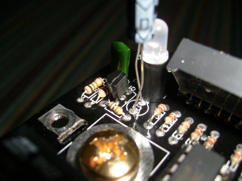

(#) SnoopyRider válasza Pixi hozzászólására (») Dec 12, 2008 /
a kondi alján meg tetején van világítás, azért a kábelek.
ha elektronika nélkül van a rendszerbe kötve a kondi akkor leszívja az aksit, vagy csak a dizájn merítené le?
csatoltam még két képet, az egyik kis kondi "ki van nyílva", az okozhat ilyet?
(#) Pixi válasza SnoopyRider hozzászólására (») Dec 12, 2008 /
Azt a kondit mindenképp csréld ki azonos értékűre!!! Az okozhatja a sípolást!
Amúgy hol van rákötve a plusz és a mínusz a kondira? Mert csak egy nagy csatlakozót látok a képen!
Olyan képed nincs ahol összerakva egyben látni a kondit?
Itt max az elektronika szívhatja le az akksit, ezért kapcsol külön! Maga a kondi nem szívhatja le! Sok olyan kondi van amin elektronika sincs csak a két csatlakozó! Nekem is fixen van a plusz minusz rákötve!
A kis kondit cseréld le és kiderül!
lecseréltem azt a kondit,de sípol.van rajta 1 másik, mikor kiszedtem nem sípolt semmi, de mikor beraktam helyére 1 másik kondit (eredeti 4.7uF,helyette 10uF, épp nincs olyan) az is sípol.
tranzisztor is tud ilyet okozni?
amugy az relektronika mindkét pólusa csatlakozik a kondihoz, csak érdekesen sikerült a kép, de küldök később 1 másikat
Meg kell nézni ha az a kondi nincs kbekötve akkor mi nem működik, mert lehetséges ha kihagyod és nem sípol, és tökéletesen működik minden akkor rakd össze így!
Az a TO-220 tokozású az nem tranyó, hanem egy 5 voltos stabiltáp IC ami a voltmérőnek biztosítja a stabil 5 voltos tápot! De az nem okozhat sípolást!
A bekötésnél arra gondoltam, hogy a kondira, hogy kötöd rá a tápfeszt, a plusz és mínusz tápkábelt!
ha nem kötöm be a kondit ami a to-220 tokozásu mellett van akkor a to tokozású melekszik mint állat.egyébként ez van rajta : hsde882s
a + - meg 1 rögzítőcsavarral van fixálva,sztem látszik a képen
Hát akkor nemtudom mi lehet! De most látom, hogy van egy kis tranyó is benne!
Más ötletem sajnos nincs!

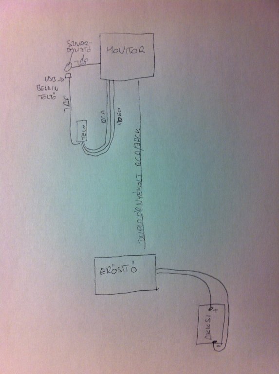

Segítséget szeretnék kérni tőletek.
A problémám a következő : iPhone-nal vezérlem az autó hi-fiét. Gyakorlatilag multimédiás központnak használom. Belkin tv kábelt vettem sztereó,videó kimenet van rajta és egy usb töltő. Ezzel a kábellel van összekötve a kijelző és innen megy tovább jack/rca val az erősítőbe.A probléma az hogy felszed valami zajt (generátorzajt) sípol ha a telefont feldugom a töltőre. Próbáltam már rca szűrővel,de semmit nem ért. próbáltam földhurok kondivla, de az sem segített. HA a töltést 220rol adom neki akkor nincs sípolás. az usb töltő is belkin ez segített hogy halkabb legyen a sípolás,de még mindig idegesítő!!
Mellékelek egy Móricka rajzot,hogy jobban értsétek mi hogy van kötve.
MIvel tudnám megszűrni a zajt ?
(#) Individual84 válasza (Felhasználó 13571) hozzászólására (») Dec 14, 2011 /
Először is köszönöm a gyors választ!
Gyakorlatilag a monitor és a telefon töltő +12 egy helyről gyújtásról mondjuk és -12 testet kasztniról vegyem és a problémám megoldódhat?
Az auto karosszeriajahoz kotottem mind a ketto testjet a monitor pozitivjat szivargyujtorol vettem a tolojet pedig gyujtasrol. Nem javult semmit

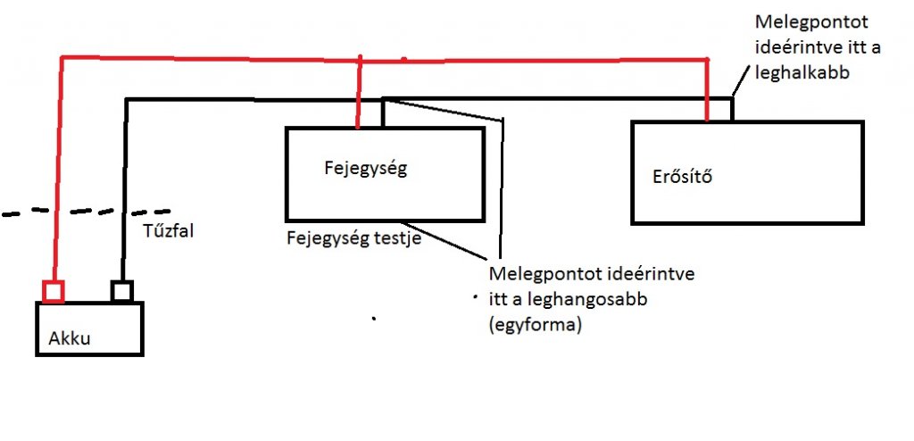

(#) Suncorgo hozzászólása Máj 20, 2012 /
Én is generátorzajjal küszködök. Rengeteg fórumot végigolvastam, valakinek a motor+kaszni+generátor testelési hibája volt, valakinek árnyékolt jel vezeték csere oldotta meg de nekem egyéb jellegű problémám van és mint hobbista számomra teljesen érthetetlen a hiba oka.
Tehát az akkutól vittem 2x2.5mm^2 vezetéket a fejegységnek, és ezután ugyan arra van rákötve egy erősítő. Nincs befűzve a jelkábel. A testeléseket megcsináltam. 33mV a legnagyobb eltérés a kaszni, generátor, motor testje között. Csatolok egy rajzot is.
Ha az erősítő melegszálát (jel bemenetét) maga az erősítő testjéhez érintem akkor semmi zaj. Csak a kis halk sziszegés mint általában az erősítőknél. Ugyan ezen a vezetéken (test) messzebb vive rákötve a meleg pontot egyre jobban erősödik a generátorzaj. A fejegység testjén a leghangosabb. Vagyis egyszerűen nem értem a jelenséget. Mi történik? Mi lehet a baj?
ui: Ahová a rajzon a leghalkabb van írva ott egyáltalán nincs
(#) Suncorgo válasza (Felhasználó 13571) hozzászólására (») Máj 21, 2012 /
Sajnos nem segített. A testet bentről vettem.
Érdekes módon járó motornál, a gyújtás is és a generátor hangja is hallatszik. Ugyan az a helyzet.
Ha a bemenetet/meleg szálat az erősítő testjéhez/házához érintem akkor csend van. Ha a benti test csatlakozópontra ahol csatlakozik az erősítő a kocsi kasznijára akkor már hallatszik. Szóval ugyan az a hiba mint eddig. Minél messzebb testelem le annál hangosabb.
Hozzáteszem hogy ez nem gyári végfok! Házi alkotás. L szűrő nincs a pozitív ágba de, ennek az én esetemben nincs is szerepe mivel teljesen csend van ha az erősítőre testelek.
A motortérben az akku negatív sarkáról megy egy elég vastag vezeték a motorra. Ezen tölt a generátor. Az akku ugyanez sarkáról megy egy kb 3/4 (viszonyítás a töltés vezetékhez) vastag vezeték a kasznira. Eddig nincs hurok. A kaszniról bent az utastérben veszem az összes hangcuccnak a testet. Ezen már túl vagyok, a hurok keresésen. Esetleg akkor van/lenne hurok ha a motor a motortérben letestel valahol az erre hivatott vezetéken kívül. De az elvileg nem lehetséges mivel az egész motor gumibakokon van a kasznihoz fogatva. Esetleg valami véknyabb vezeték? Meg is mérem.
Van egy rejtély. Az akku negatív sarujáról 3 vezeték megy el. A legvastagabb ami a motor testről jön. A 2 db vékony közül az egyik a kasznira megy egyből mellé az akkunak a másik fogalmam sincs. A kasznira menőt mind 2 végén megtisztítottam, ellenőrizve. A motor testelése is szintén. A nem tudom hova menő vezeték meg nem. Ami ennél is meglepőbb, ha szétkötöm őket akkor sincs szakadás köztük. Pedig ennek kellene a test csillagpontnak lennie. Szakadásmérővel (didódaviszgáló állás a műszeren) 27mV a legnagyobb fesz esés köztük. Már csak az a kérdés hol vannak összekötve. Lehet valami vékony vezeték.
(#) Suncorgo hozzászólása Máj 22, 2012 /
Lekötöttem a 3. vezetéket. Kocsi indít, minden működik, és a generátorzajomra semmi hatása ha ott van vagy ha nincs ott.
Valami ötlet? Valahol olvastam hogy kondenzátort szoktak tenni a generátorra és vagy fojtót. Utóbbit kihagynám a nagy áram miatt.
Most már minden olyan mint ha gyári lenne és mégis van generátorzaj.
A közép-magas erősítőbe tettem LC szűrőt és az aktív hangváltóba is. Semmi hatás.
A generátor nem rég lett felújítva. Erősen gyanakszom rá. A csúszógyűrűk fel lettek szabályozva és új csapágyakat kapott. valahova megpróbálok egy 10000µF-os kondenzátort kötni rá. Ha valakinek van valami ötlete ne hallgassa el
(#) Inhouse válasza Suncorgo hozzászólására (») Máj 22, 2012 /
Nem tudom, hogy hány W-os az az erősítő, de a 2,5mm2 inkább csak a fejegységhez jó, erősítőhöz jóval vastagabbat illik vinni.
A másik a láncba kötés, nem jó. Csillagpont kell, tehát nem az akkutól a fejig és onnan az erősítőhöz, hanem az akkutól a fejig és az akkutól az erősítőhöz. Vagy esetleg az akkutól (kaszniról) az erősítőig és onnan a fejhez...
Anno én mindig az akkutól vittem a testet is (és a +12V-ot is), soha nem volt vele gond, mígnem egyszer lett generátor zaj. Átraktam a testet a kasznira és megszűnt...
Egyszer pedig már semmi sem segített, az erősítő az ülés alatt...nem én szereltem, csak hozták, hogy zúg, kapott egy 4mm2-es testvezetéket az erősítő és a fej közé (pluszban) és megjavult.
Nézd meg az RCA kimenetek testjét a fej panelján...
