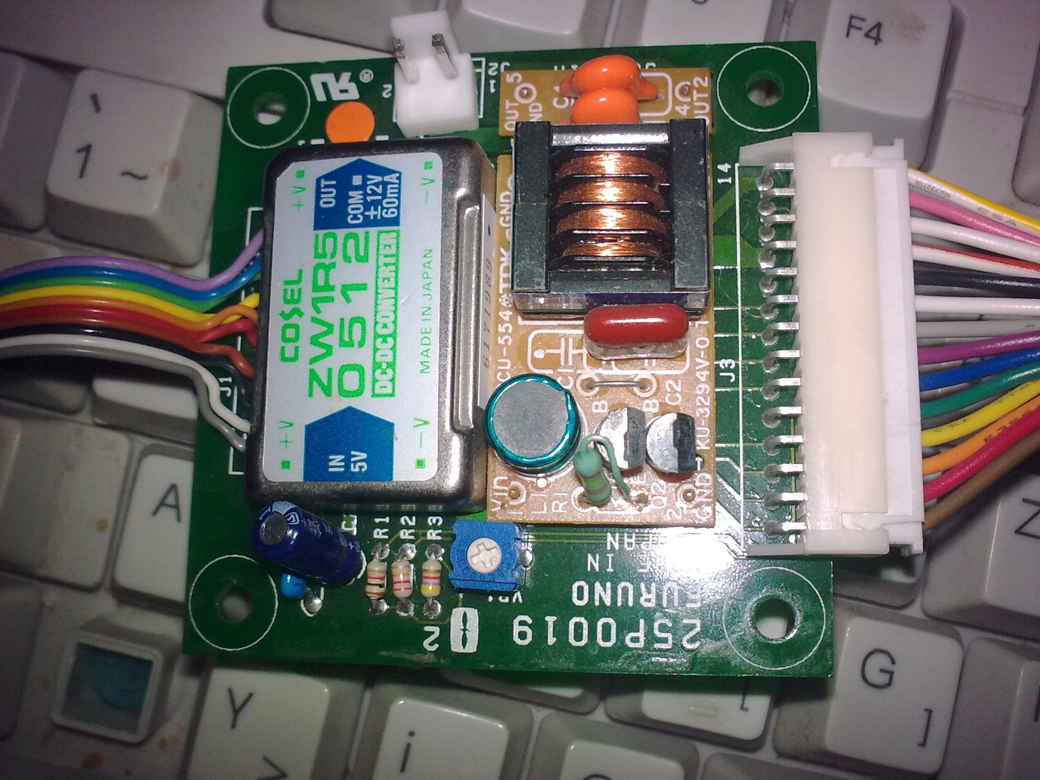

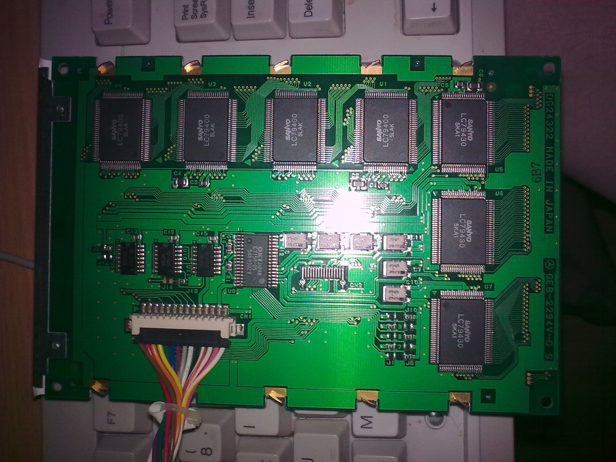

(#) Techboy hozzászólása Júl 17, 2009 /
Hali
Hozzá jutottam 1 DG4322 LCD kijelzőhöz.
Az lenne a kérdésem, hogy hogyan tudnám életre kelteni ?
alldatasheet-en találtam 1 régebbi típus leírását, de annak sajna mások a láb kiosztása, és még több is van mint ezen .
Mellékelek képeket, van hozzá némi elektronika, de azt csak tápnak nézem.
Válaszokat előre is köszönöm.
(#) Medve válasza Techboy hozzászólására (») Júl 17, 2009 /
Hello, a lábkiosztás másodlagos, azt ki lehet lámpázni, ha megvan a csati utáni IC adatlapja. Azzal megtudhatod a kijelző meghajtását is. Félek attól , hogy ez egy "buta" LCD, vagyis a panelt képcsőhöz hasonlóan, "kép-" és "sorszinkron" jelekkel kell ellátni, és állandóan frissíteni kell. Nehézkes a kezelése. Az LC79430 egy hosszú shift regiszter ezt kell feltölteni a kigyújtandó pixeleknek megfelelően , a C7154 ebben segédkezik, remélem nem csak a BIAS feszültség előállítása csak a feladata.
-A mellékelt elektronika a háttérvilágítás invertere lehet.
(#) Techboy válasza Medve hozzászólására (») Júl 17, 2009 /
Heló
Köszi a választ, én is ettől féltem, hogy nem úszom meg annyival, hogy adok neki RGB-t tápot, meg Sync jelet, és már megy is. Mit ajánlasz, milyen vezérlővel tudnám meghajtani ?
Nem nagyon vagyok benne az LCD világában.
Én nem kinlódnék vele. Olyat kell szerezni, amire már rá van téve a processzor, pl egy SED1335. Ezeknek már hasonló a felülete, mint egy alfanumerikus LCD-nek.

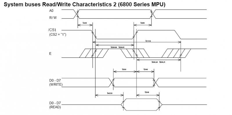

(#) googa hozzászólása Dec 28, 2009 /
Sziasztok! Újra én és újra ez a nyamvadt kijelző. Eddig nem foglalkoztam vele.
Nagyon sok mindennel tisztában vagyok már és elvileg menne is a móka, ha tudnám értelmezni a rajzot, amit a mellékeltben csatolok. Végülis az látható rajta, hogy az idő függvényében melyik vezérlő, ill. adat lábat, mikor és milyen sorrendben kell rángatni. De én ebből nem jövök rá.
Az lenne a kérésem, hogy valaki sorban írjon le nekem két ciklust, hogy miként kellene programban sorban menni. Így értem, nagyjából: A0=L; R/W=H;CS=L;DATA;CS=H; A0=H stb...
Remélem értitek mi a fenét akarok ezzel. Köszi! Gabesz

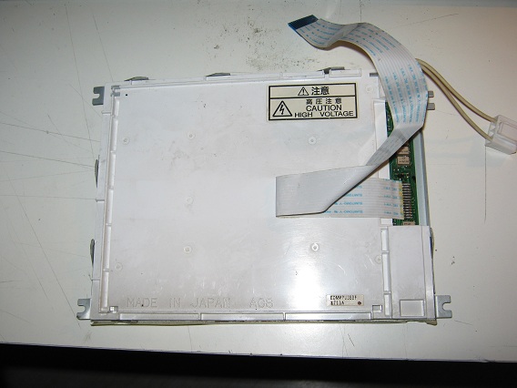

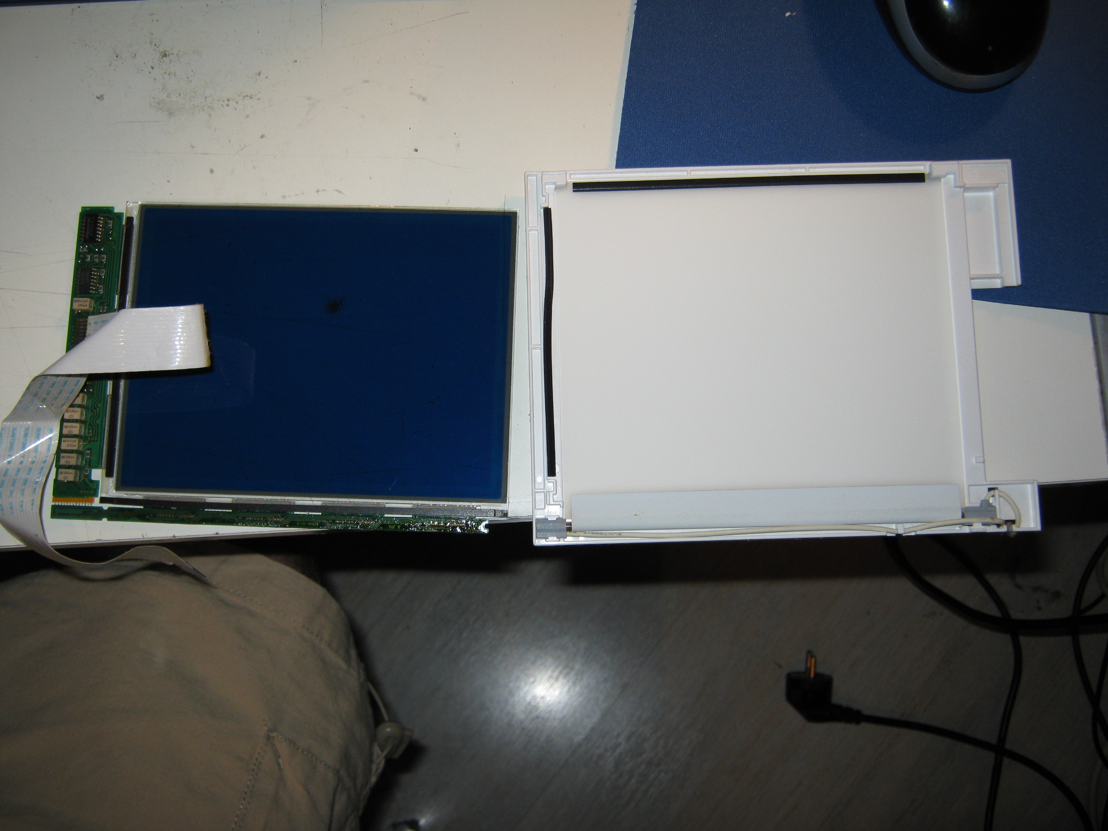

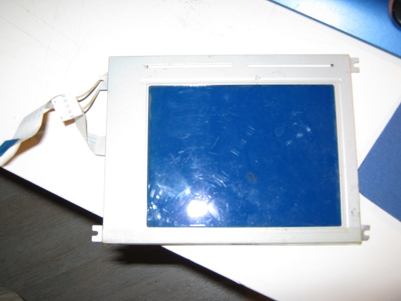

(#) Stefan hozzászólása Szept 2, 2010 /
Birtokomba jutott 3 ilyen LCD. Tud valaki valamit, a meghajtásukról? Egyáltalán a hátlapon mi ez a kábel?
