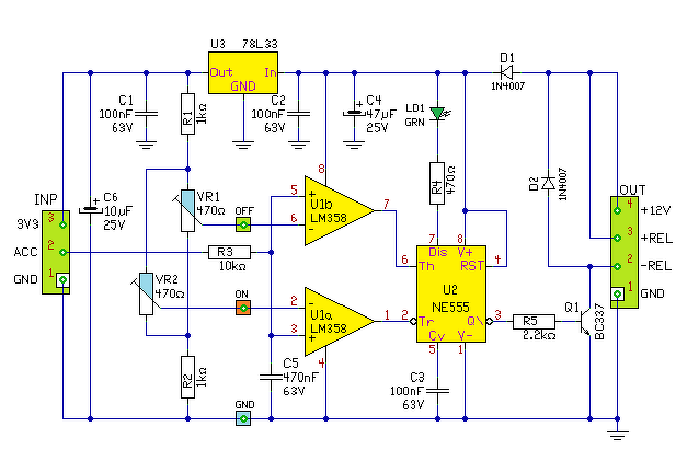

(#) proli007 válasza Balage68 hozzászólására (») Nov 20, 2018 / 5
Azért az analóg áramkör sem az Ördögtől való. Biztosan tudom, mert én nála leszek fűtő..
(#) Balage68 válasza proli007 hozzászólására (») Nov 20, 2018 /
Hű! Meg ha.
Ez pont olyasmi mint amire gondoltam. És még a step-down se kell. Honnan szedted..?
(#) Bakman válasza Balage68 hozzászólására (») Nov 20, 2018 / 1
proli007 nem olyan. Ha valakinek jár az esze valamin, egyszerűen megtervezi a kapcsolást a megrendelő és úgy általában mindenki örömére.

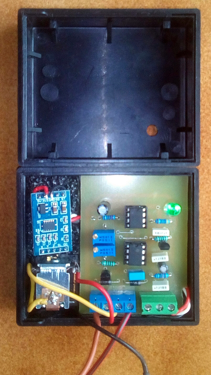

(#) Balage68 hozzászólása Jan 1, 2019 /
BÚÉK.
Megépült, de azért vannak gondok.

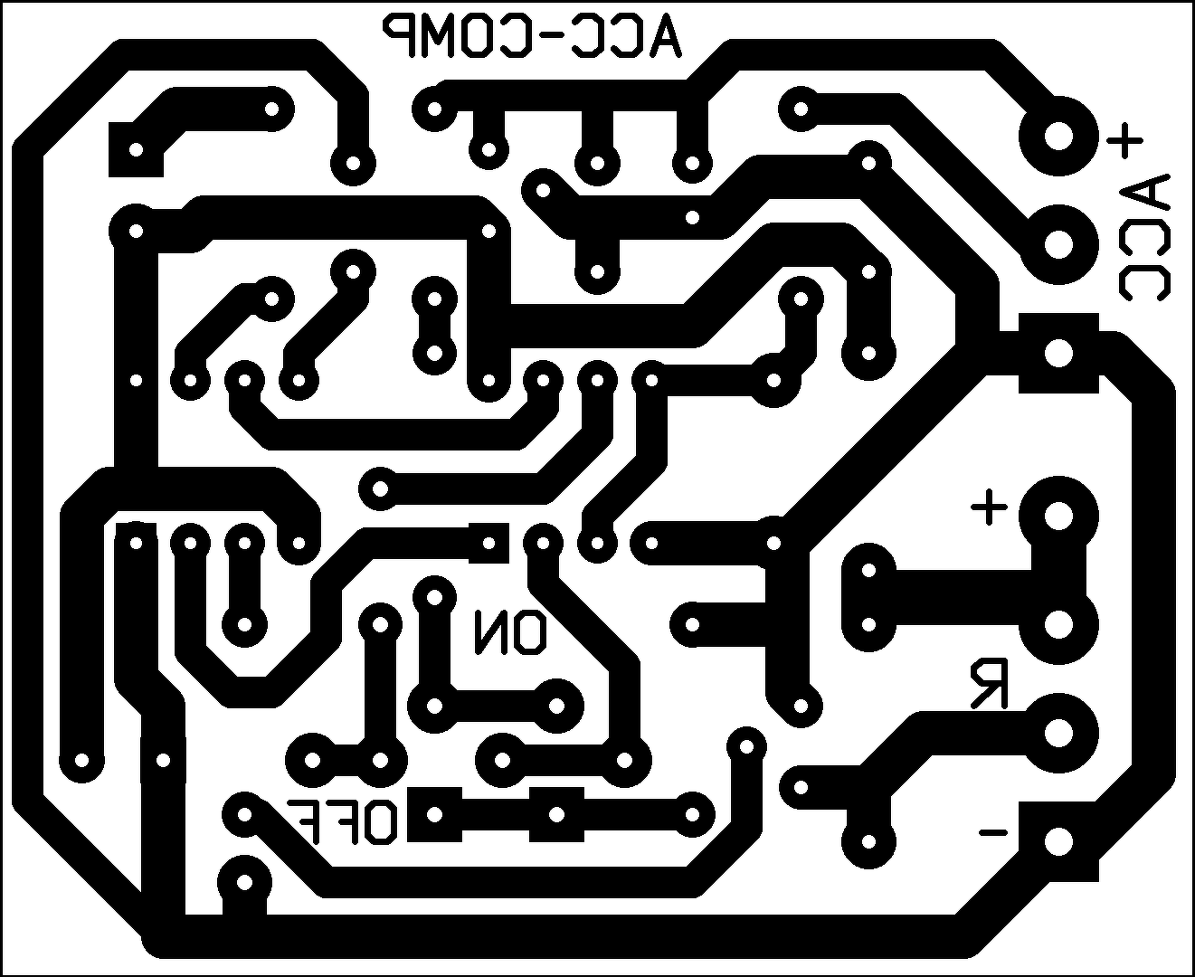

(#) Balage68 hozzászólása Feb 15, 2019 /
Egy kis update és egy kérdés.
Az áramkör amit proli007 megtervezett, szuperál. Ezúton is köszönet (a támogatásért is az építés folyamatában)! Már a másodikat építem meg, mert az elsőt részben alkatrész hiba, részben az én gyakorlatlanságom miatt végül toldozni kellett. De nem baj, így dupla az építés (és a tanulás) öröme.
De...
És itt jön a kérdés.
Tudja valaki, a gyorsulásmérő panelt kell-e, lehet-e valahogy éleszteni? Nem jön le róla egy millivoltnyi jel sem, így aztán hiába precíz és kalibrálható a fogadó áramkör. A panel adatlapja szerint van egy logikai pin, amivel altatni lehet, hogy inaktív helyzetben ne fogyasszon, és arra kezdtem gyanakodni, hogy gyárilag sleep módban lehet. Viszont az áramköröm analóg, mikrokontrollerrel nem tudok rámenni a dologra.
A panel ez lenne (az adatlapja nem teljesen ugyanezé a 10 tűs kivitelé, hanem egy 14 érintkezős verzióé).
Köszi
(#) sargarigo válasza Balage68 hozzászólására (») Feb 15, 2019 /
„Sleep Mode
The 3 axis accelerometer provides a Sleep Mode that is
ideal for battery operated products. When Sleep Mode is
active, the device outputs are turned off, providing significant
reduction of operating current. A low input signal on pin 7
(Sleep Mode) will place the device in this mode and reduce
the current to 3 μA typ. For lower power consumption, it is
recommended to set g-Select to 1.5g mode. By placing a high
input signal on pin 7, the device will resume to normal mode
of operation.”
Tehát ha a sleep vezeték alacsony szinten van, akkor alszik a kütyü. Húzd magas szintre, és rögtön elindul.
(#) gyoran válasza Balage68 hozzászólására (») Feb 15, 2019 /
Elnézést, ha olyant mondok, ami Neked nyilvánvaló.
A sleep bemenetet tápra (3.3V) kösd.
A Self test-et földre.
A G-selectet földre vagy tápra, mindegy a teszteléshez.
A kimeneteken 1,65 V kell legyen.
A tápfesz 3,3 V, nem 5V mint a régi világban.
(#) gyoran válasza sargarigo hozzászólására (») Feb 15, 2019 /
Már megint lemaradtam...
(#) Balage68 válasza gyoran hozzászólására (») Feb 15, 2019 /
"A sleep bemenetet tápra (3.3V) kösd"
Most, hogy mondod, és így nézem az ábrákat.... Az egyiken ez van egy 10k-s ellenállással, de nem hittem neki, mert azon az 5V a táp és nálam 3.3. A másik ábra pedig nem az én kütyüm, ezért annak se hittem.
A többi világos. Kár, hogy az áramkört a panel tüskéi alatt már nem így nyomtattam.
Kösz, megbütykölömi!
A tápra kötés mehet 10k ellenálláson is, de nem 5 Voltra. Habár 10k-n keresztül valószínű azt is kibírja.
(#) Balage68 válasza gyoran hozzászólására (») Feb 16, 2019 /
