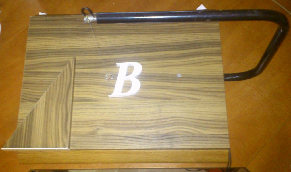

![]() Annyi a külömbség,hogy az enyém szögletes,mint egy fűrészkeret. Ez a legegyszerűbb,és legjobb vágó szerszám. Külömböző sablonokal akár még csövet is készíthetsz vele hungarocell-ból . 48V-os trafóról működtetem,mert több mint 1 méter hosszú a szál.

Amíg rövid szakaszt akarsz vágni,elég a 12-14V De 1 méter széles vágáshoz már kevés lesz! Enyémnek a trafója 50V-ot ad terheletlenül,és kb 3-4A-es. 1méter szélességben tudok vágni vele.
Szárnyprofil vágáshoz sablon kell. 1 a szárny elejére,és 1 a végére. Ez megvezeti a keretes vágót,és szinte tökéletes síma felületet kapsz!
