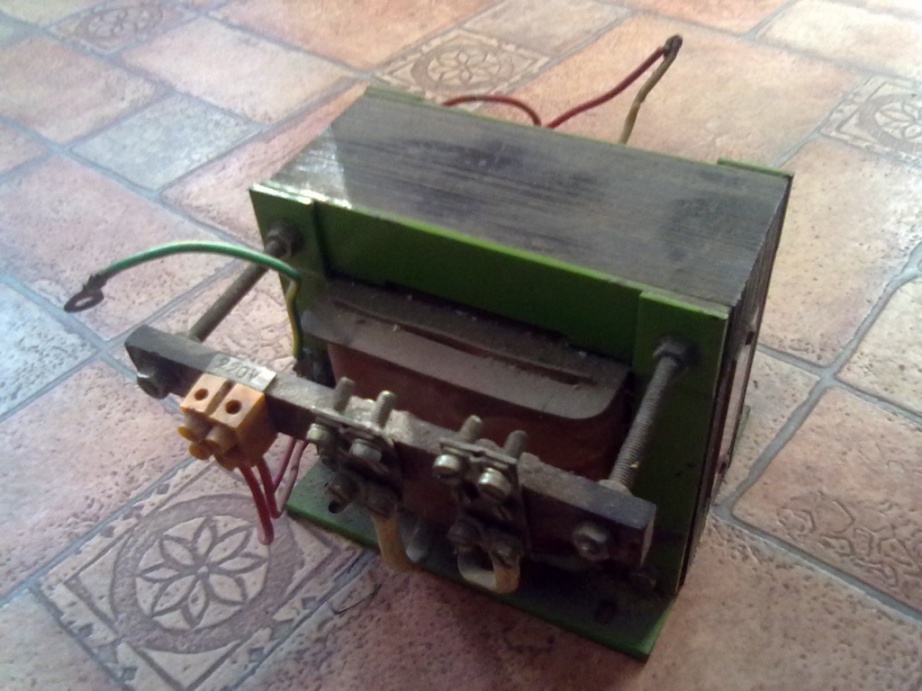

Most a jövőhéten fogjuk a házat szigetelni... kb 240m2. Régóta olvasgatok az interneten ilyen hungarocell vágóval kapcsolatos fórumokat. Szeretnék én is csinálni egy ilyet! Ahogy olvastam jó lenne hogyha trafóval menne ez a vágó.. Szerencsére van itthon egy ilyen trafónk. Beraktam pár képet róla. Tulajdonságai: 1fázis 50hz, Védelem gkm10/3 A, Gyártási éve 1986 , Teljesítmény 630VA, kaposvári villamossági gyár tip: T 630. Szerintem egy ilyen trafó elég lenne egy 1m-es szál melegítéséhez... Összetudom rakni.. csak azt az egyet nem értem hogy a szekunder tekercsre egyből rákötöm az izzószálat, vagy előtte valami védő áramkört is teszek rá.. Ja és ha kicsi lenne a trafó léccives segítsetek benne. Köszönöm előre is a válaszokat!

Kevés hozzá. Kisebb feszültség kellene és nagyobb teljesítmény. Legfeljebb 5-6 V a szekunderen és 120-250 VA.
