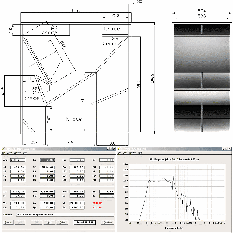

(#) Tujmi válasza szergey hozzászólására (») Okt 13, 2009 /
Tudnál valami jo kis láda tervet ajánlni hozzá?
Amugy gondolkoztam a rétegelt luc falapon mert iszonyat könnyü de tul puha igy nagyon megkéne mereviteni mit gondolsz ?

Hát bizonyos méretek fölött így is, úgy is merevíteni kell, és a 18" már ilyen tartomány. Mivel gondolom PA célokra lesz, így fontos a hordozhatóság, és az h. egyben maradjon évekig, szóval valahogy ezek alapján kéne anyagot választanod.
Dobozterv: tölcsérbe minden hangszórót bele lehet tenni, ezt is, működni fog vele, ezen túl akkor tudok bármiféle tervszerű dolgot kitalálni, ha leírod, mekkora hely van a doboznak, mire használod, mekkora terhelésen, milyen tartományban működne. Ilyesmik.

Igazábol hidba szeretném hajtani oldalanként 1-1 hitec audio végfokkal ami 1980w ot ad le hidban,természetesen normál határok között hajtanám csak nehogy széthajtsam a hangszórót! Eminencet nem szeretnék semmiképp! Van egy martin audio tölcséres ládatervem megkeresem és belinkelem az jolenne hozá?
(#) szergey válasza Tujmi hozzászólására (») Okt 14, 2009 /
Hát ez mechanikailag biztos többre képes, mint az Em.

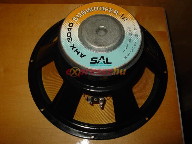

helló! építettem egy szubládát egy sal ahx 3040-es hangszóróhoz van benne két reflexcső is, amikor felveszem a hangerőt a dobozból egy zörgő hang jön ki! Az is lehet hogy rosszul csináltam neki a ládát. Ha lehet nem tudna nekem valaki tervezni egy ládát ehhez a hangszóróhoz ami a képen van? Nagyon megköszönném!
