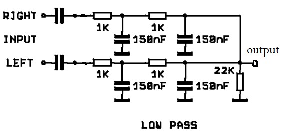

(#) Kovidivi válasza blackhawk1985 hozzászólására (») Nov 4, 2007 /
hello!
Ez a kapcsi egy elég nagy meredekséggel vágó sub-filter. kipróbáltam, csak a szub hallható, olyan max. 100Hz-ig.
A becsatoló kondi mérete 1-10µF legyen.

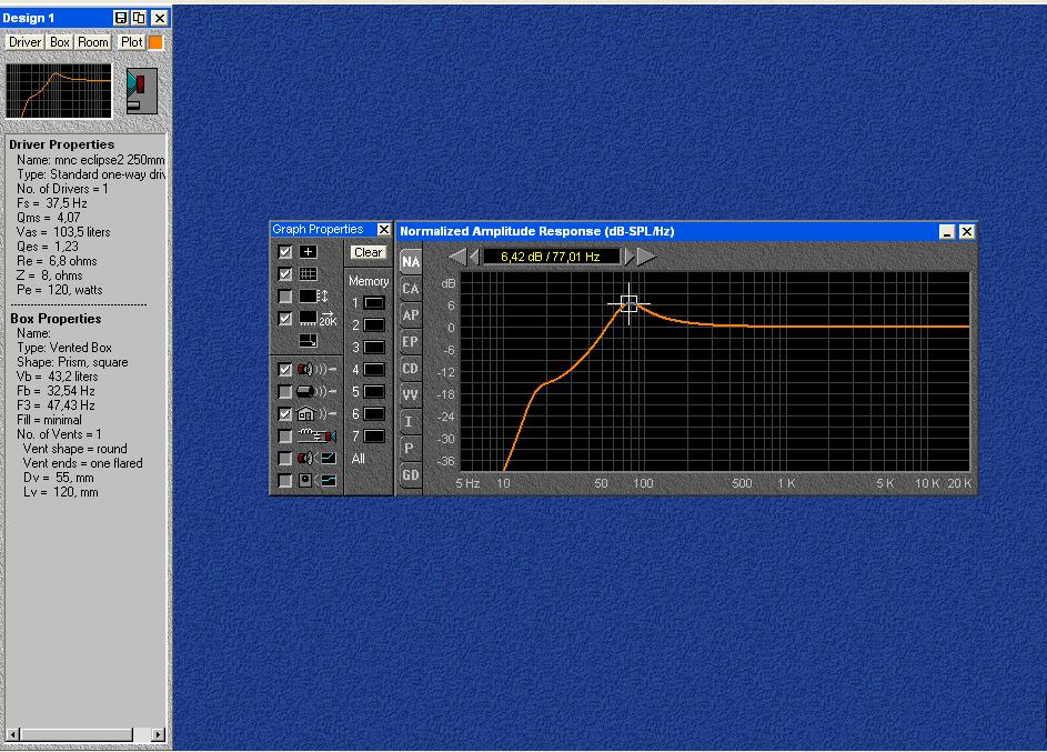

(#) Gery hozzászólása Nov 15, 2007 /
Üdv mindenkinek!
Kezdem egy regénnyel Az a helyzet hogy van egy hifirendszerem. Az egészet leakartam fainul cserélni, de most autóba építek hifit, most pl gőzerővvel az erősítőt építem ahogy időm engedi.(hát nemsok van ). Szóval ez a szobai hifi téma kb 1év mulva jöhetett volna szóba. De az egyik hangszóróm megadta tegnap este magát Teljesen új szettet nemakarok építeni(pénzhiány ) de nyilván egy új hangszórót veszek. Viszont arra gondoltam hogy újj dobozt csinálok neki. A hangszóró egy mnc eclpise2-es 25centis. Mnc ide vagy oda elég jól szól bár két év alatt megadta magát Akkoriban nemsokat értettem a dologhoz így kapott egy sima 66literes zárt ládát, hangváltó nélkül.(csak a domrol van levágva a magas). Ja és különben kétutas. A doboz is sima pozdorja, nemnagyszám és egyszerü szivacssal van kitömve.
A kérdés az hogy érdemes lenne építeni egy új jobb ládát , de akkor már reflexet? Egy csomó hangfalépítős dokumentumot már elolvastam viszont a maga a hangfaltervezésbe nemvagyok biztos. Én a bassbox pro6-ot használnám csak abbol a sok grafikonbol a "legelső" alapot vágom hogy az az "ideáis" ha 20hz-nél fel majd 0dB-nél egyenesen végig. Viszont a többit nemnagyon. :no:
Szóval érdemes lenne egy új dobozt csinálni neki, jobban szolna, és tudtok nekem ebben segíteni?
(#) aflmor válasza Gery hozzászólására (») Nov 15, 2007 /
Hali.
"...van egy hifirendszerem..." a "hifi" nem itt kezdődik... (mnc, sal, stb.)
...na mindegy.
mnc eclpise2-őt rakhatod "bármibe" a progi megadja a méreteket, ezekből:
Re: 6.8 Ohm Mms: 30,80 g
Vas: 103,47 liter BL: 6,33 T*m
SPL: 88,45 dB/2.87V/m EBP: 30,43
Fs: 37.5 Hz Qms: 4,07 Qes: 1,23
Qts: 0,95 Cms: 0,584 mm/N
"...az az "ideáis" ha 20hz-nél fel..." ezzel a hangszóróval?
(#) Gery válasza aflmor hozzászólására (») Nov 15, 2007 /
Azért írtam az ideálist idézőjelbe. Tudom hogy mnc de ez se rosz valakinek még ilyen sincs Tisztába vok vele énis hogy béna de ez van, szal nemkell minden hozzászólásba elmondani
A gyártó alig adott meg adatokat, de amiket te írtál azokat beítom. A számolásokat a gyári 120Wattal csináltam bár az télleg nevetséges Amúgy találtam egy leírást a gyári adatokkal. Az első kép az és 42.3L reflexbe 55X120-as csővel. Beírtam bassboxba és vmi ocsmány grafikont adott ki Sztem ez felejtős. Egyébként a bassboxnál kiírja mibe érdemes rakni. Itt a kis nyíl a skálán fullon a zárt doboz résznél van. Akkor nemis érdemes reflexbe rakni?
(#) lamalas válasza Gery hozzászólására (») Nov 15, 2007 /
Ez zart dobozba valo hangszoro, az EBP-bol is latszik, bar kivetelek lehetnek. Szoval reflex dobozzal ne is kiserletezz! Ha lesz idom ma este es addig nem valaszolnak neked, akkor majd kiszamolok neked egy zart dobozmeretet.

(#) Pafi válasza Gery hozzászólására (») Nov 15, 2007 /
Aszerint az excel táblázat szerint, amit használok, ez a hangszóró 180 literes ládában ( ) hangolható be többé-kevésbé jól reflex-csővel. 10 centi átmérőjű, 7 cm hosszú csővel 24 Hz-ig lemegy. Kisebb ládában csak rezonáns, búgós felső-basszust produkál. Mondjuk Michael Jackson számokhoz ez a jó, de máshoz nem feltétlenül.
Egy negatív kimenő ellenállású erősítővel viszont egészen jó lenne kisebb ládában is! (De nem ér ennyit az egész.)
