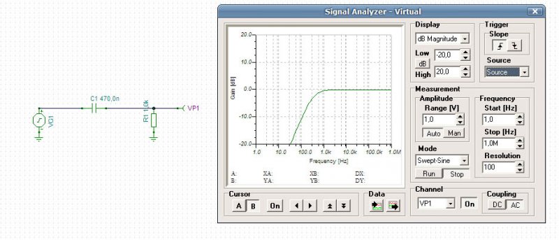

(#) szergey válasza aflmor hozzászólására (») Dec 22, 2009 /
Nem ismered a kondenzátor, illetve a piezó működését, az okait, miértjeit, nem tudod az alapvető követelményeket egy hangváltóval szemben, nem jöttél rá, hogy a hangsugárzó dobozba épített hangszórót takar, védelemnek gondolod a csatoló/szűrű kondit. És több tönkrement hangszóró árán sikerült csak rájönni a szükségességére.

(#) ptesza hozzászólása Dec 22, 2009 /
A második képen jól látszik az átvitelen a 470n hatása, nagyon alacsony vágási freki , soha nem engedünk ilyen mélyre piezot. Azonkívül az erősítő 1K -t lát minimum ,és ez csak inkább több lehet.
Az elsőn 10uf sorosan , és 4 ohm párhuzamosan. Az eredő kb 4 ohm , az erősítőnek ez felel meg. Amennyiben a piezo érzékenyebb lenne a többi hsz-nél , úgy még be lehet iktatni egy soros ellenállást a kondi után.
(#) highand válasza szergey hozzászólására (») Dec 22, 2009 /
Hagy kérdezzem már meg, hogy a nem piezo magassugárzó előtt sem védelem miatt van az a kondi?
(#) szergey válasza highand hozzászólására (») Dec 22, 2009 /
Nem. Azért van ott, mert másképp nem működik. Nem valami extra védelem, hanem alapvető szükséglet (kezd unalmas lenni már így év évge felé ez az egész).
