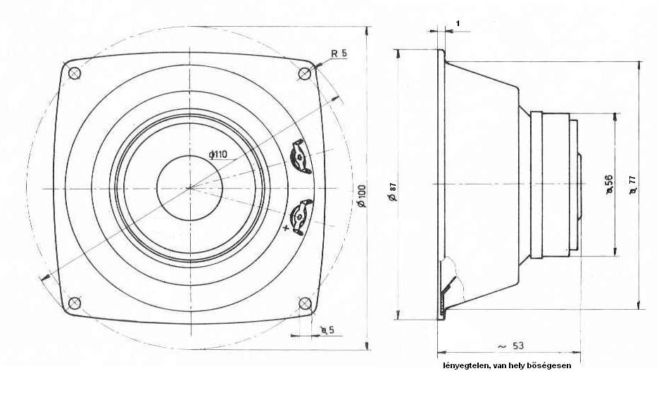

A közép hangszóróról több méret kell hogy be tudjak azonosítani egy neked egy méretes darabot.

Ez a régi mély hangszóró széle. Ennyi maradt belőle sajnos. És ennek a belső átmérője 178mm, a külső átmérője pedig 201mm, és ezen az átmérőn helyezkedik el a 10 felfogató csavar furatának középpontja.
Hoppsz azt eddig nem írtam csak sejthető volt, de a hangdoboz 3 utas szeretne lenni.
A hozzászólás módosítva: Dec 9, 2012
(#) ptesza válasza McDeath hozzászólására (») Dec 9, 2012 /
Végül is mekkora külső átmérő kellene ,hogy szépen takarjon ?
(#) McDeath válasza ptesza hozzászólására (») Dec 9, 2012 /
Hogy szépen takarjon a mély, ahhoz 185mm átmérő szükségeltetik. A felfogatási pontok azok 201mm átmérőben vannak de ezt lehet bárhová tenni. Az előlap és a doboz előlapja között 72mm "rés" van.

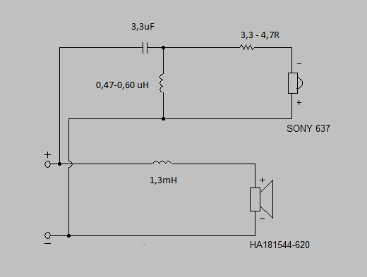

Na gyorsan összefoglalom mit tennék:
-Merevítés , és csillapítóanyag beépítése.
-Közép helyére 56T reflexcső. A pontos behangoláshoz majd kell impedancia mérés. Bővebben: Link
-Magas a Sony 637
-Mély a HA1544-620
A váltó maradt. A rajzot csatolom. Kb ezt építeném meg elsőre . Mérések nélkül ennyit lehet tenni.

(#) ptesza válasza McDeath hozzászólására (») Dec 15, 2012 /
Szerintem mararadjunk az előző megoldásnál. Kb 10000 Ft ból meglesznek a dolgok. A két 1.3 mH tekercset magad is elkészítheted , ha van elegendő 0.8-as huzalod. Ha komolyabbat is szeretnél akkor inkább ennél a 10 literes doboznál jóval nagyobb kell. Ehhez a dobozhoz low cost projectben ez egy megfelelő megoldás.
Merevítésnek kell egy 15x15x135 hosszú fenyőléc amit beragaszthatsz a dobozba, az előlap és a hátlap közepére.
