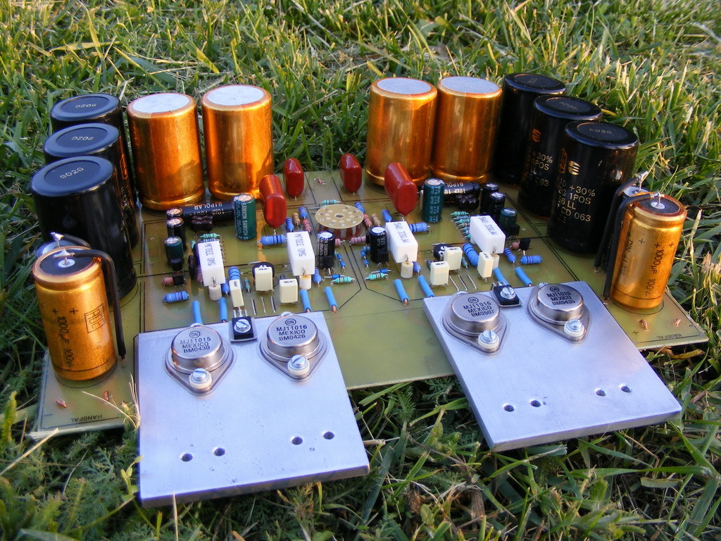

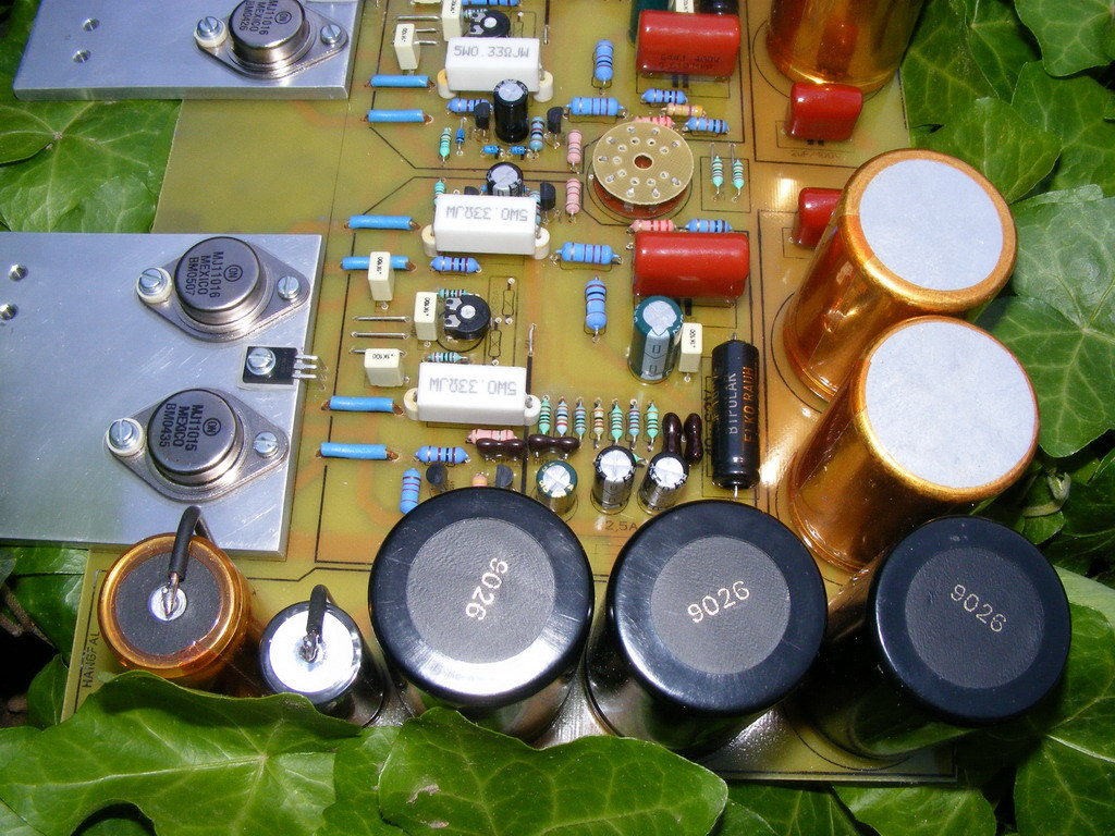

Ismét belefogtam egy HT-A készítésébe, CHZ nyákja volt az alap, amit kicsit átterveztem a saját elképzeléseimhez.
Szép lesz , kiváncsi leszek a véleményedre , ezekkel a végekkel ?

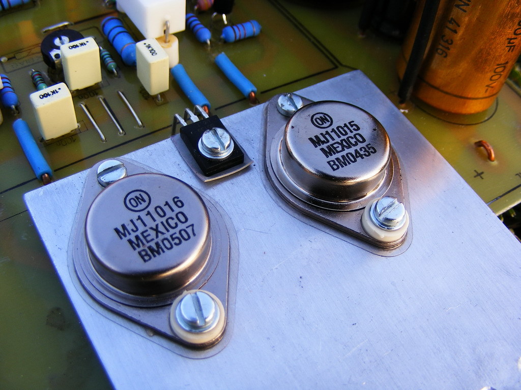

Csak nagyon halványan és szürkével írva kérdezem meg , hogy az MJ11016 végek biztosan eredetiek ? Olyan ferdék a feliratok ,és nem is nagyon hasonlít a párjára.
Én erre nem tudok választ adni nem én vásároltam és még soha nem is láttam ilyen tranzisztorokat.
Nagyobb teljesítményre inkább az MJ11032-33 párossal lenne érdemes kipróbálni, annak az 50A-es és 300W-os határadataival simán menne 4 ohmon akár 250-300W-on is, persze ezek a tranyók már nem éppen olcsók (lomexben 1500-1600Ft/db).
Közben 1-1,5 év után Én is megvettem és belapátoltam azt a maradék 10-15 alkatrészt amit anno nem kaptam meg a boltban, így hanyagolva lett a dolog. 1-1,5 év után végre megszólalt, elsőre indult, és nagyon meg vagyok elégedve a hangjával. Még talán a 100W-os LEACH erősítőmnél is nagyobbat szól.
![]() A hozzászólás módosítva: Máj 21, 2013
Na végre! Már azt hittem sose lesz kész!
