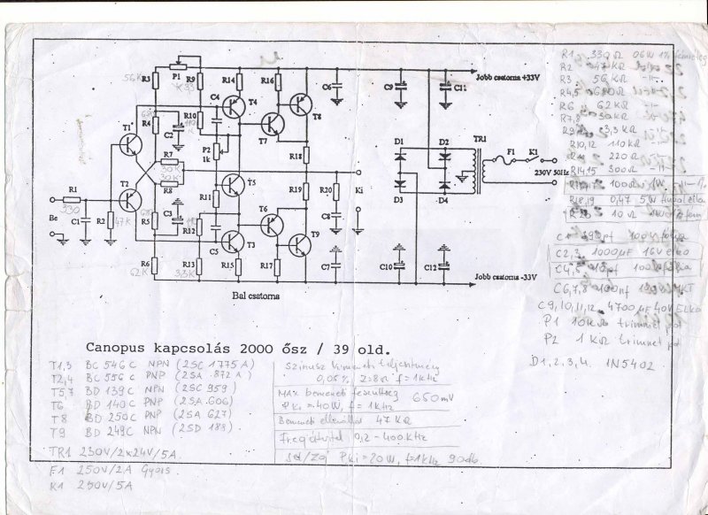

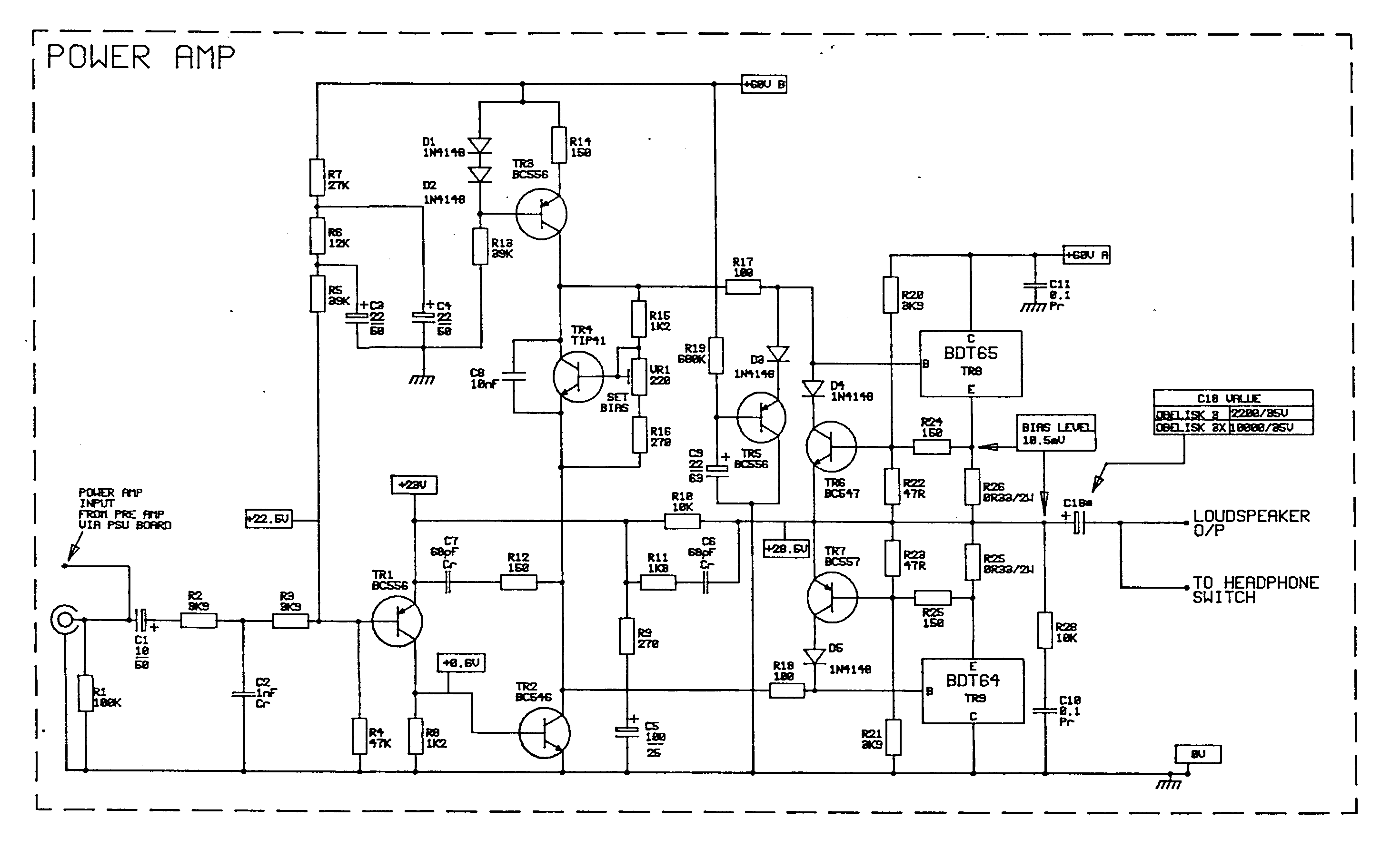

Tiszteletem ! Ezekkel az erősítőkkel illetve az utánépítésükkel , átépítésükkel kapcsolatosan szeretném megnyitni ezt a topikot .
(#) CIROKL hozzászólása Dec 26, 2009 / 2
Idításnak itt ez a két alapkapcsolás , ha bárkinek van véleménye, tapasztalata amit megszeretne osztani , beszélni azt várjuk ide ! Minden nemű utánépítésről és átépítésről szivesen elbeszélgetnénk az összeses felmerülő gonddal ,problémával kapcsolatosan . Hisz ez az erősítő család is eléggé széles körű , és már mintegy 40 éves multra tekint vissza .

A canopus rajzán középen az a kérdőjeles hókuszpókusz az mi?
Ezeket mindenképpen monoblokkosra érdemes csinálni?
Ezek a végtranyók már nem kaphatóak!
Kezd izgalmassá válni.
(#) CIROKL válasza ptesza hozzászólására (») Dec 26, 2009 / 1
Ez jó kérdés ? Sajnos csak erről az erősítőről mindösszesen ezt meg még egy kapcsolási rajzot találtunk ? Ha volna valakinek ettől értékelhetőbb akkor azt is szivesen várjuk !
„Ezeket mindenképpen monoblokkosra érdemes csinálni?
Szerintem nem lényeges a monoblokk kiépités , de nekem személy szerint tetszetősebb . Még csak HTA-at építettem de mindkét erősítőt monoblokk kiépítésben csináltam . HTA-30 csöves előfokkal ! HTA-30
„Ezek a végtranyók már nem kaphatóak”
Igen sajnos a BDT -ből csak szintiszta hamisítványokat lehet kapni ! Éppen ezért a BDW83-84 az ami lett helyettük alkalmazva a HTA-ban . A canopusnál sem gond a tranzisztor kérdése , álítólag a BD249-250 páros a nyerő ?

(#) hapro válasza CIROKL hozzászólására (») Dec 26, 2009 /
Szia Laci!
Itt a rajz. Két verzió van rajta, az egyikhez mellé raktam még a tápot is ahogy szamóca említette.
Alul tudsz lapozni a két nézet között,
aztán minden tapasztalatról beszámolni, hogy minél könnyebb dolgunk legyen az után építésnél!
canopusuj.LAY

(#) hurubbi válasza CIROKL hozzászólására (») Dec 26, 2009 /
Működik azzal is, de MJL21193 / MJL21194 párossal az igazi.
Ide tettem fel nyák rajzot, ha kell:
http://forum.audiodiy.hu/fs/canopus_176.png
Karácsonyi ráérésemben alkatrész értékekkel kiegészítettem a nyákrajzot, ezen kívül eltávolítottam két átkötést, és pozíció feliratokat tettem rá. Magyarán kicsit módosítottam. Bár a jeltest nem tudom miért kell egy ellenálláson keresztül kapcsolódjon a GND-hez, de sebaj, Ágoston Lajos is a saját JLH panel tervében alkalmazott ilyen furcsaságot. Max ha valakinek nem tetszik akkor majd átköti és kész.
Értéke gondolom olyan 10ohm lehet.
(#) CIROKL válasza saraha hozzászólására (») Dec 26, 2009 /
I -es pont javitva , meg a II-es is Igen jól értelmezed a 2 darab 100 ohm 2Wattos ellenálás az az eggyik láb a cső 4-5 -ös lábára a másik láb a GND-re megy !
