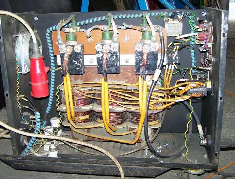

(#) mpisti válasza Lucifer hozzászólására (») Nov 14, 2009 /
Először a gépről fénykép, s aztán meglátjuk mit tehetünk.
(#) Lucifer válasza mpisti hozzászólására (») Nov 17, 2009 /
Itt vannak a képek. Annyit sikerült még megtudnom róla, hogy a KEVISZ gyártotta.
(#) mpisti válasza Lucifer hozzászólására (») Nov 17, 2009 /
Szerintem Viszék gyártmány, de majd estefelé megnézem a rajzot hozzá.Elképzelhető hogy találok rajzot,mert úgy rémlik,mintha lenne.
Valószínű neked van igazad, mert a aki ezt a Keviszt mondta nem volt benne biztos teljesen.
Jól emlékeztem. Viszék gép.
A mellékletben a gép kapcsolási rajza.Az általad küldött képen szereplő gép már átalakított példány,más huzaltovábbító elektronikát és más egyenirányítót tartalmaz. De az a rész,ami téged érdekel,az szerintem a rajz szerint van. A tekercselrendezés általában rajz szerint szokott lenni. Sok sikert a hibakereséshez.
Nagyon szépen köszönöm, ez az a gép. A kapcsoló van rosszul összerakva. Most épp a fejem vakargatom, hogy hogy is kellene átszerelni .
Köszönöm szépen mégegyszer.
(#) (Felhasználó 5823) válasza mpisti hozzászólására (») Nov 17, 2009 /
És én is köszönöm!! Ismét egy rajzal több!
Hála neked Pisti!
(#) mpisti válasza (Felhasználó 5823) hozzászólására (») Nov 17, 2009 /
Szívesen!
(#) mpisti válasza mpisti hozzászólására (») Nov 17, 2009 /
Azok az "x"-ek a kapcsolási táblázatot jelölik,hogy melyik fokozatban melyik érintkezők vannak bekapcsolt állapotban. Ha az eredetivel megegyező kapcsolási táblázatú kapcsolót vásároltál,akkor a bekötés is megegyezik. Vagy kérd el a gyártótól a kapcsolóhoz való kapcsolási táblázatot,akkor annak alapján már be tudod helyesen kötni.
A gyári kapcsolót szétszedtem, és összeraktam rosszul. (Vagy elforgatták kihúzott tengellyel.) Ennek az igazságtáblájához rendeltem egy új kapcsolót, amiben így szintén el van csúszva az egyik tárcsa.
Hát ez szívás.
Akkor most megvan a jó igazságtábla,e szerint összerakod a kapcsolót, és már kész is a gép.
(#) Lucifer válasza mpisti hozzászólására (») Nov 19, 2009 /
Öröm van. Működik a gép . Egy délelőttbe tartott átszerelni a KK kapcsolót, de sikerült hála neked.
Ezer köszönetem mégegyszer.
(#) mpisti válasza Lucifer hozzászólására (») Nov 19, 2009 /
Örülök a sikerednek. További sikeres javításokat!

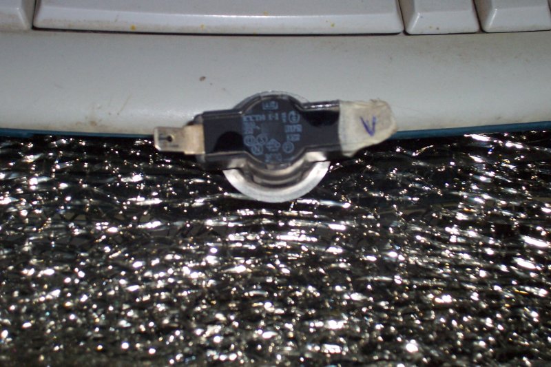

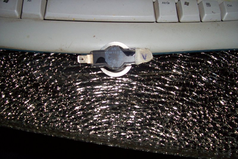

(#) GTO hozzászólása Feb 10, 2010 /
HAli vona egy Einhell CEN 140 hegesztötrafo és tönkrement a termosztát képen láthato de a rajta lévö adatok semit nem találtam segitsen valaki elöreis kösz.
(#) djgombi válasza GTO hozzászólására (») Feb 10, 2010 /
Pl: EZ
(#) GTO válasza djgombi hozzászólására (») Feb 12, 2010 /
köszi a választ de ez biztos jo hozzá?
(#) GTO válasza (Felhasználó 13571) hozzászólására (») Feb 12, 2010 /
jo csak nem értek hozzá és nem akarom leégetni a hegesztöt. és a 10 ampernak mi szerepe van ezt meg tudod mondani?
(#) TAKLACO válasza GTO hozzászólására (») Feb 12, 2010 /
Szerintem a termosztat-nak 60-70C homersekletre kellene lennie 100C kicsit sok
(#) GTO hozzászólása Feb 12, 2010 /
na most sikerült el bizonyitatlanitatotok most akkor milyet érdemes? hu légyszi segitsetek.
Okés köszönöm.
(#) mpisti válasza GTO hozzászólására (») Feb 12, 2010 /
NE aggódj a hőkorlátozó hőmérséklet miatt, a gyári gépek legtöbbjében 115C fokos van, de találkoztam már 135C fokossal is. A 100 fokos bőven jó. Ha nem lenne jó, akkor forróvízzel a zománc lemosható lenne a huzalról.
(#) GTO válasza mpisti hozzászólására (») Feb 12, 2010 /
hello köszi a hozászolás ez volt a legnagyob segitségemre. még egyszer köszönöm.
