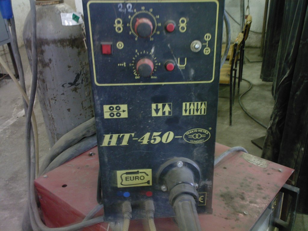

(#) mex válasza mpisti hozzászólására (») Márc 22, 2010 /
Szégyen ide-szégyen oda, de csak kettő kép lett olyan amit fel lehet tenni (pedig készitettem párat).
A lényeg: az alapgép Trakis MIG-450 és az előtolóegység ugyancsak Trakis gyártmányú HT-450.
Talán ez elég lesz.

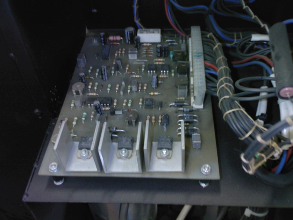

(#) mpisti válasza mex hozzászólására (») Márc 22, 2010 /
Bevallom, nem erre a típusra gondoltam,ezt nem ismerem. De viszont elképzelhető,hogy a vezérlőkártyán valamelyik forrasztás eltört,vagy a fólia van felszakadva, illetve még az is lehetséges,hogy a csatlakozósávba bepréselt vezetékek közül-amelyik a szelephez megy,ki van lazulva,vagy eltört a vágóérintkező a csatlakozóban.
Hirtelen ennyi lehetőség jutott eszembe. Egy megfelelő erősségű nagyítós lámpa sokat segíthet a kártyán levő fóliahiba vagy forrasztási hiba felderítésében. A csatlakozósáv kontakt hibát pedig tépőpróbával lehet kideríteni.De csak óvatosan,nehogy kiszakadjon végleg.
(#) Szentgyörgyi Lajos válasza mpisti hozzászólására (») Márc 23, 2010 /
Szerintem a három hűtőzászlós alkatrész közül lehet a baj valamelyikkel.
Javaslom diódavizsgáló műszerrel vizsgáld meg az összes
diódát és vezérelt félvezetőket.
Ilyen műszer minden digitális műszeren létezik.Ennél a tipusnál nem relével oldották meg a mágnesszelep vezér-
lését.
(#) mex válasza mpisti hozzászólására (») Márc 23, 2010 /
Szerintem is egyszerű kontakthiba lesz.
Szentgyörgyi Lajos! Irod a "hűtőzászlós alkatrészeket", hogy ott lesz a hiba. Nos ott sem kizárt, de még nem találkoztam szakadt teljesitménytranzisztorral, zárlatossal már annál inkább. Mivel itt az a hiba, hogy nem húz a szelep,igy nem valószinű a kapcsolótranyó tönkremenetele.
Köszönöm mindkettőtök figyelmét.
Az a helyzet, hogy a céggel szerződésben álló villamos szerviz fogja javitani, de hosszú a kieső időszak,és szerettem volna meggyorsitani a dolgot. De jobb a békesség alapon nem "kontárkodok bele".
(#) Szentgyörgyi Lajos válasza mex hozzászólására (») Márc 23, 2010 /
Én már találkoztam nem egy teljesítmény tranyoval amit a
mágnesszelep kikapcsolási árama vágott agyon.Nem zárlatos lett hanem szakadt.De előfordulhat,hogy a tranyó vezérlése szállt el.
(#) mpisti válasza mex hozzászólására (») Márc 24, 2010 /
Én viszont eddig csak egy olyan tolóval találkoztam, ahol tranzisztor kapcsolta a szelepet és a főkapcsolót. Jellemzően triac-al végeztetik ezt a feladatot,mert olcsóbb és egyszerűbb a vezérlése. Mivel a triac váltóáramú kapcsolóeszköz, ezért nem kell számára egyenirányított feszültség, tehát egyszerűbb kialakítású lehet a vezérlőkártya.Valamint a váltóáramú szelepnél nem kell foglalkozni az önindukciós feszültséglökés megfogásával. De visszatérve az eredeti problémára, itt nem valószínű az alkatrészprobléma (de nem kizárt) inkább csak forrasztási hiba vagy csatlakozó kontakthiba lesz az ok.
(#) mex válasza mpisti hozzászólására (») Márc 24, 2010 /
A szelep 48V egyenáramú behúzótekerccsel rendelkezik.
Akkor ez a második amelyikről kiderült,hogy egyenáramú szelepét tranyó kapcsolja.

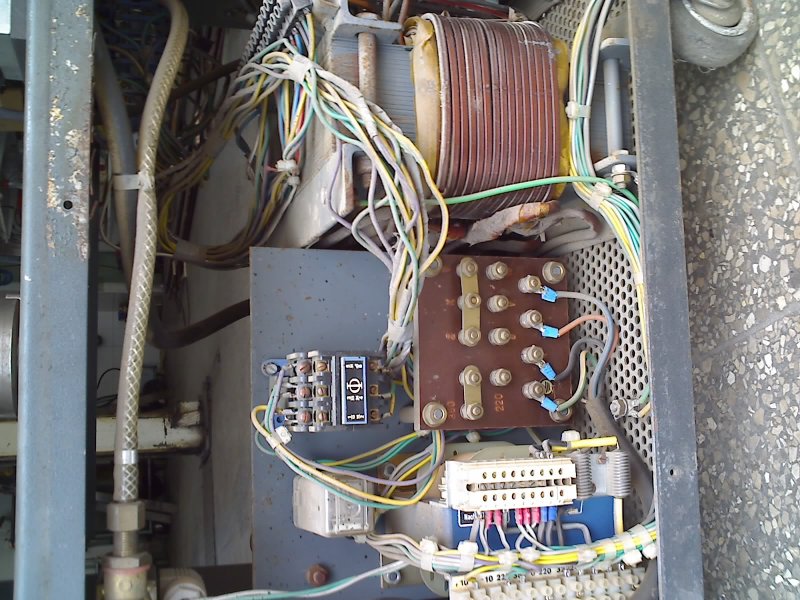

Üdvözlök mindenkit. Tisztelettel segitséget szeretnék kérni, A képen látható CO2 hegesztő jelenleg 3fázisra van bekötve, szeretném 1fázison használni,de nem tudom hogy kell bekötni. Ha valaki tudna segiteni, azt nagyon megköszönném.
(#) mpisti válasza tihi hozzászólására (») Máj 20, 2010 /
Szervusz Tihamér!
Bár nem szívesen teszem,de el kell hogy keserítselek. A háromfázisú gépek közül nagyon keveset lehet 1 fázisról használni,és ez a gép pont olyan,amit nem lehet 1 fázisra kötni. Bizonyára az zavar meg sok embert-gondolom téged is,hogy lehetőségként a 3x230V-os bekötést is megjelölik a gépen. Sajnos ez is 3 fázisú táplálást igényel,csak a trafó tekercsei vannak másként csapolva.
Azt javaslom,ha teheted,cseréld el a gépet egy egyfázisúra ha nem áll rendelkezésedre a 3 fázisú hálózat.
